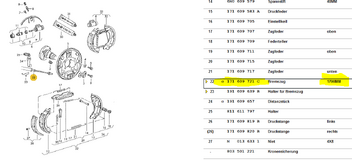

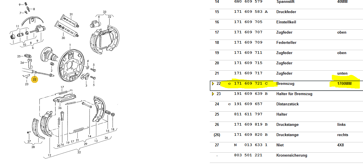

    Wenn ich lt Webautocats VW Teileliste das 171 609 721c suche gibt es 1690 oder 1705 Länge .
    Und nun ?

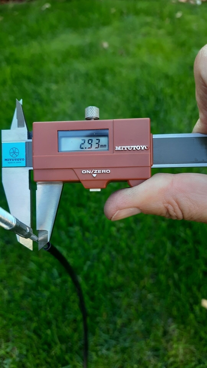

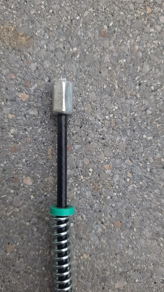

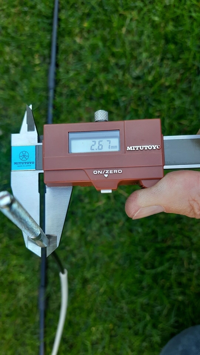

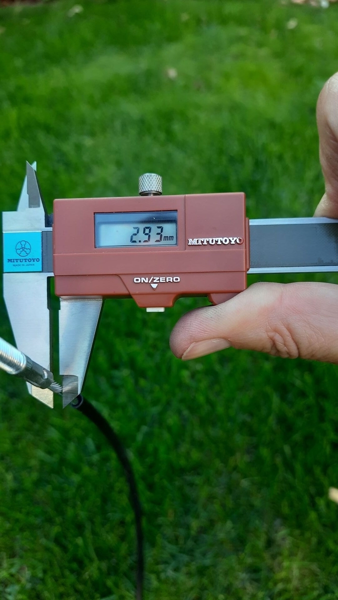

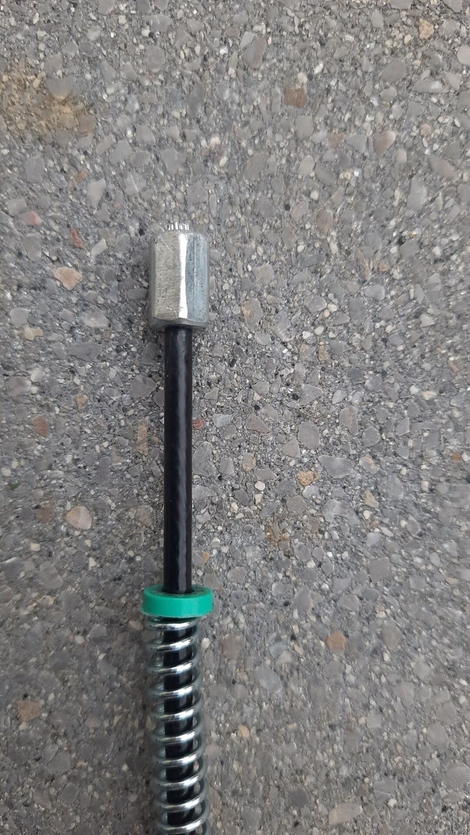

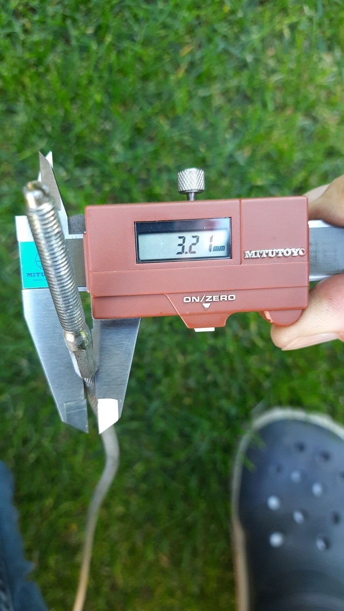

  • Nun sind beide Fabrikate TRW und FTE angekommen. Beide absolut gleiche Länge. Dann ist wie ich vermutet habe einmal Unterkante vom Sechskant gemessen und der andere Hersteller misst Oberkante. Aber die Unterschiede in der Seildicke haben mich dann doch überrascht. Das
    VW Altteil ist am dicksten und FTE am dünnsten.
