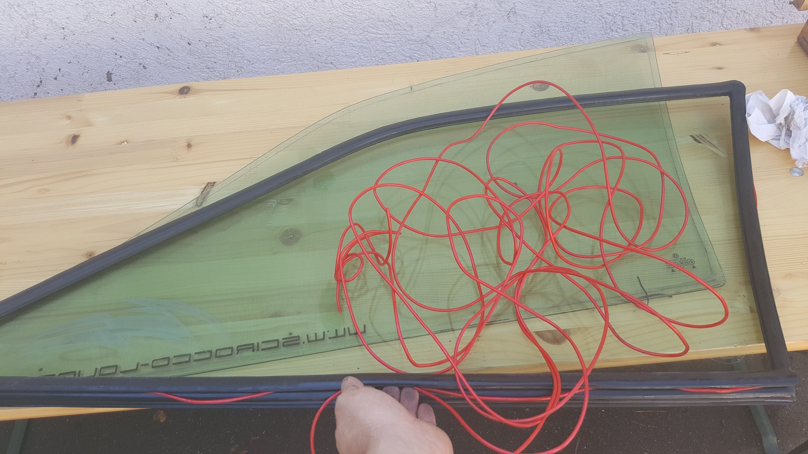

    Ich habe mir zu diesen Zweck unzählige kleine Kirmes-Schraubendreher geschossen und benutze diese um die Dichtung umzuklappen. Wenn genug rundeherum drin sind kann man die Scheiben ganz problemlos und ohne Mühe rausdrücken und löuft keine Gefahr zuviel Druck punktuell auszuüben. Hab leide rnur ein Foto von einer Seitenscheibe beim Scirocco denn ich besitze ja wie hier allgemein bekannt sein dürfte gar kein Golf Cabrio....aber Frontscheibe funktioniert nach dem gleichen Prinzip.
    Das einziehen erfolgt dann mit einer dünnen Wäscheleine mit Stahleinlage und Konststoffmantel und etwas Silikonspray.
