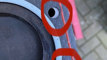

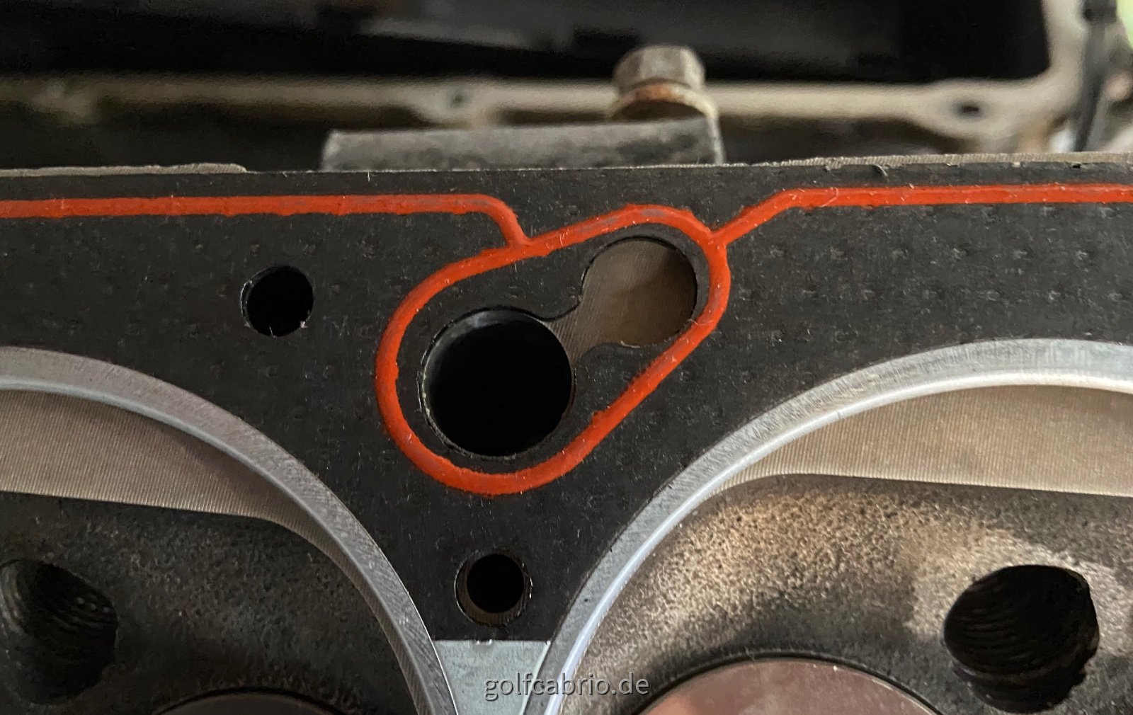

    Ich würde die Dichtung montieren, gaaanz dunkel erinnere ich mich an genau das Phänomen (liegt bei meinen 2E-Umbauten schon paar Jahre zurück...). Faktisch passt damit der Kopf nicht zum Block. Also Schwamm drüber und einbauen. :)

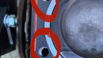

    Zitat von saxcab
    Darum schreibe ich das doch. ;)

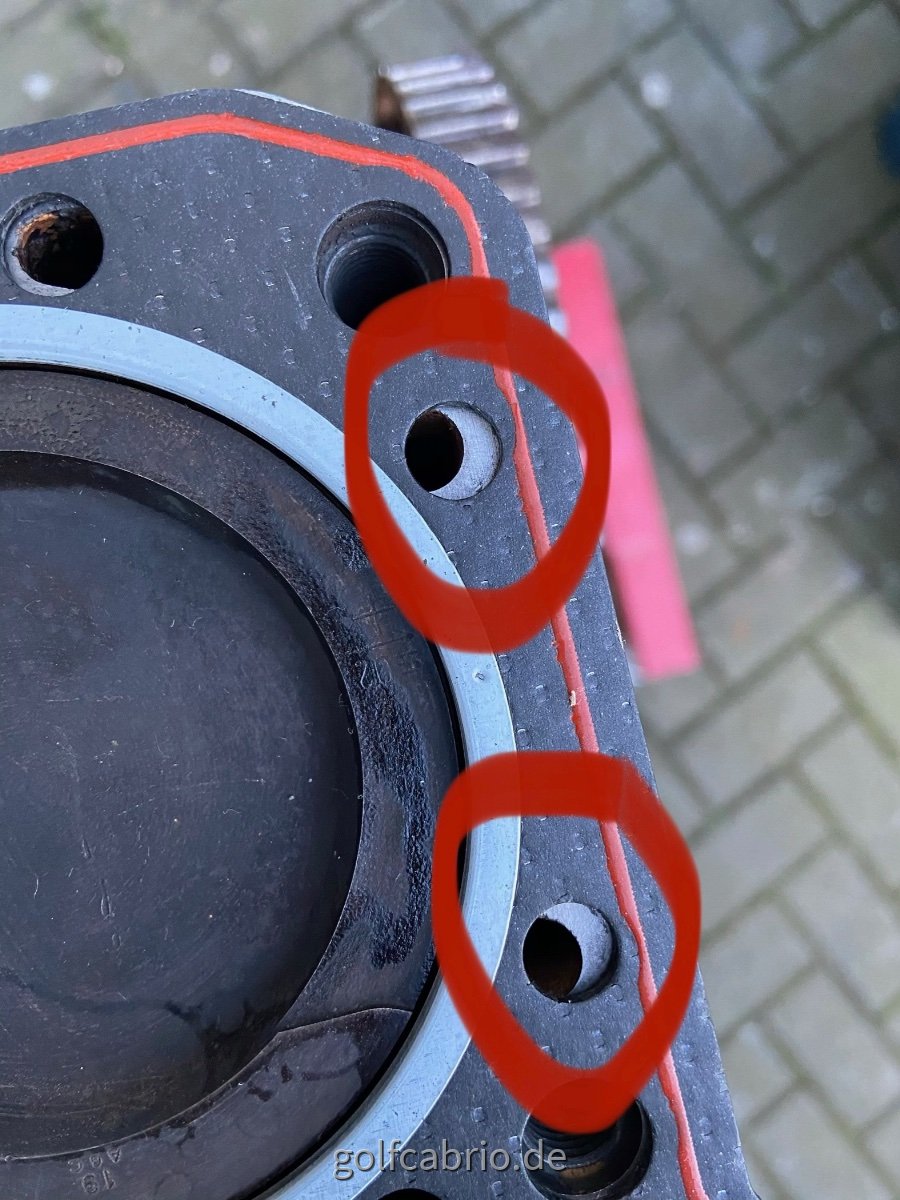

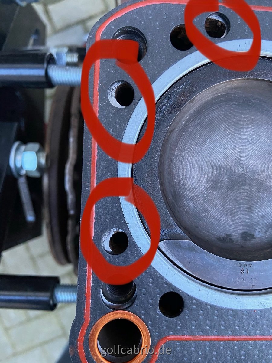

    Wie soll das zusammen gehen wenn wie auf Fotos zusehen die Dichtung am Block nicht paßt?
    Nutzt ja nichts das sie auf dem Kopf perfekt aufliegt !
    Na da KÖNNTEN die Bohrungen zwischen Kopf und Block nicht 100% übereinanderpassen??? Wenn die Dichtung auf dem Block nicht passt und die Dichtung zum Kopf übereinstimmt, gibt es einen Unterschied- und zwar zwischen den Bohrungen bei den beiden Bauteilen.

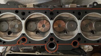

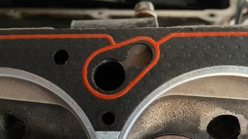

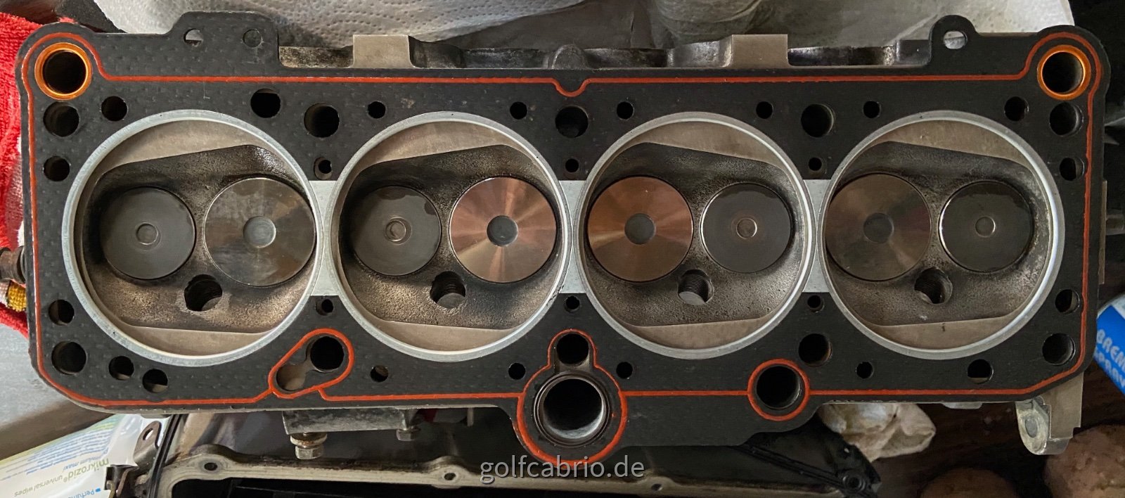

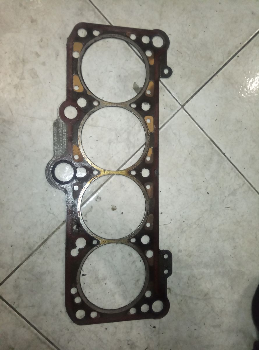

    This is a picture of the genuine VW 2E gasket.
    Hope it helps, you can still see the marks from the cooling paths, in the original gasket the paths in the block have good alignment with the gasket.

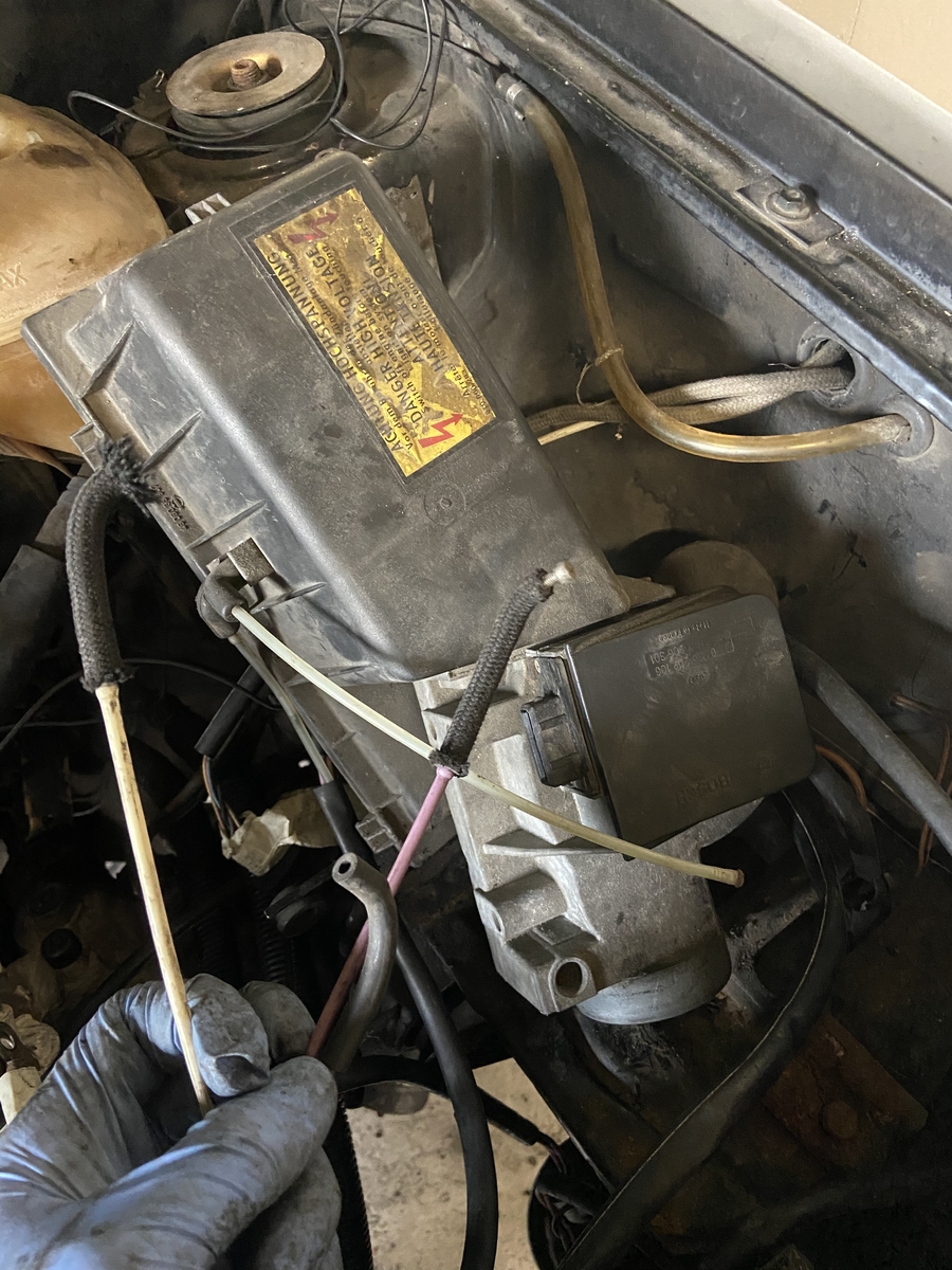

    Aktivkohlesystem - wenn werksseitig ein 2H verbaut war, müsste sich in Deinem Motorraum ein Aufkleber mit Laufplan der Unterdrucksschläuche befinden.

    Lila und Weiß mit dem Stoff oben drauf gehen zur Ansaugbrücke, direkt hinter der Drosseklappe. Sie regeln die Unterdruckdose beim Aktivkohlefilter wie MailMan schon schrieb. Ich meine, dass lila die Dose steuert und weiß die Gase durchlässt.

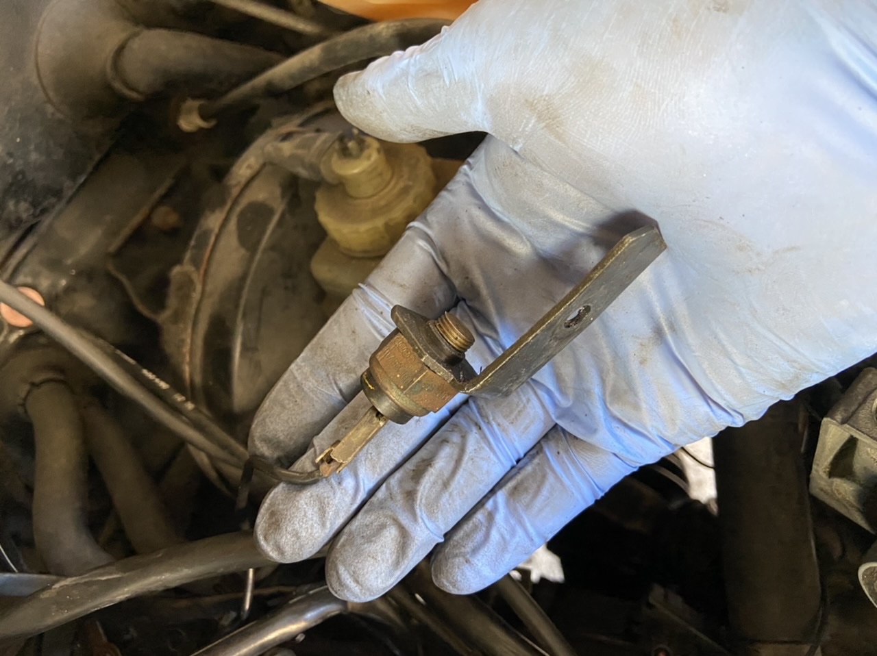

    Das letzte Kabel welches noch nicht an seinen Platz zurück gefunden hat. Kann mir jemand sagen wo es hinkommt?

    • #35
    Ventildeckel rückseitig.
