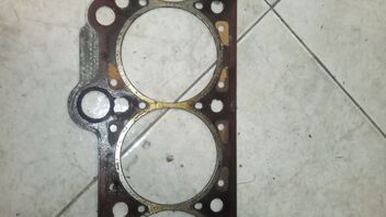

• Darum schreibe ich das doch. ;)
    Ich würde die Dichtung montieren, gaaanz dunkel erinnere ich mich an genau das Phänomen (liegt bei meinen 2E-Umbauten schon paar Jahre zurück...). Faktisch passt damit der Kopf nicht zum Block. Also Schwamm drüber und einbauen. :)
    Wie soll das zusammen gehen wenn wie auf Fotos zusehen die Dichtung am Block nicht paßt?
    Nutzt ja nichts das sie auf dem Kopf perfekt aufliegt !
  • Aufgrund der Tatsache, dass die selbe Dichtung vorher auch schon verbaut war, habe ich die Sache jetzt mal so zusammen gebaut. Ich hoffe es geht gut!
    Nächste Frage.

  • Wie soll das zusammen gehen wenn wie auf Fotos zusehen die Dichtung am Block nicht paßt?
    Na da KÖNNTEN die Bohrungen zwischen Kopf und Block nicht 100% übereinanderpassen??? Wenn die Dichtung auf dem Block nicht passt und die Dichtung zum Kopf übereinstimmt, gibt es einen Unterschied- und zwar zwischen den Bohrungen bei den beiden Bauteilen.

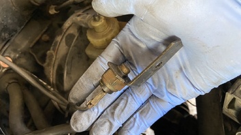

  • Hallo,
    beim 2H sitzt die Lambdasonde ja direkt im Abgaskrümmer.
    Bei dem von mir montierten DX Krümmer gibt es jedoch keine Öffnung für die Lambdasonde. Schraube ich diese nun direkt in die Bohrung kurz vor dem Kat (neuer 2E Austauschkat) und falls ja, wie verlängere ich das Kabel entsprechend?
    Grüße
    Olli
  • Brauchst Du nicht verlängern, kauf einfach eine Sonde vom Polo 86C, z.B. 0600-844 - da passt die Länge.

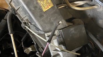

  • So, der 2E ist nun endlich drin :)
    Gerade mit dem verkabeln begonnen und dank guter Beschriftung auch sehr schnell voran gekommen. Folgendes kann ich mir jedoch nicht selbst beantworten. Die 4 Schläuche die vom Luftfilterkasten abgehen waren meines Wissens nach beim Ausbau des 2H nirgendwo angeschlossen und wie auf dem Foto zu sehen auch teilweise zu gemacht. Was sind das für Schläuche und wo müssen sie hin?
  • Aktivkohlesystem - wenn werksseitig ein 2H verbaut war, müsste sich in Deinem Motorraum ein Aufkleber mit Laufplan der Unterdrucksschläuche befinden.
  • Lila und Weiß mit dem Stoff oben drauf gehen zur Ansaugbrücke, direkt hinter der Drosseklappe. Sie regeln die Unterdruckdose beim Aktivkohlefilter wie MailMan schon schrieb. Ich meine, dass lila die Dose steuert und weiß die Gase durchlässt.
  • Ventildeckel rückseitig.
