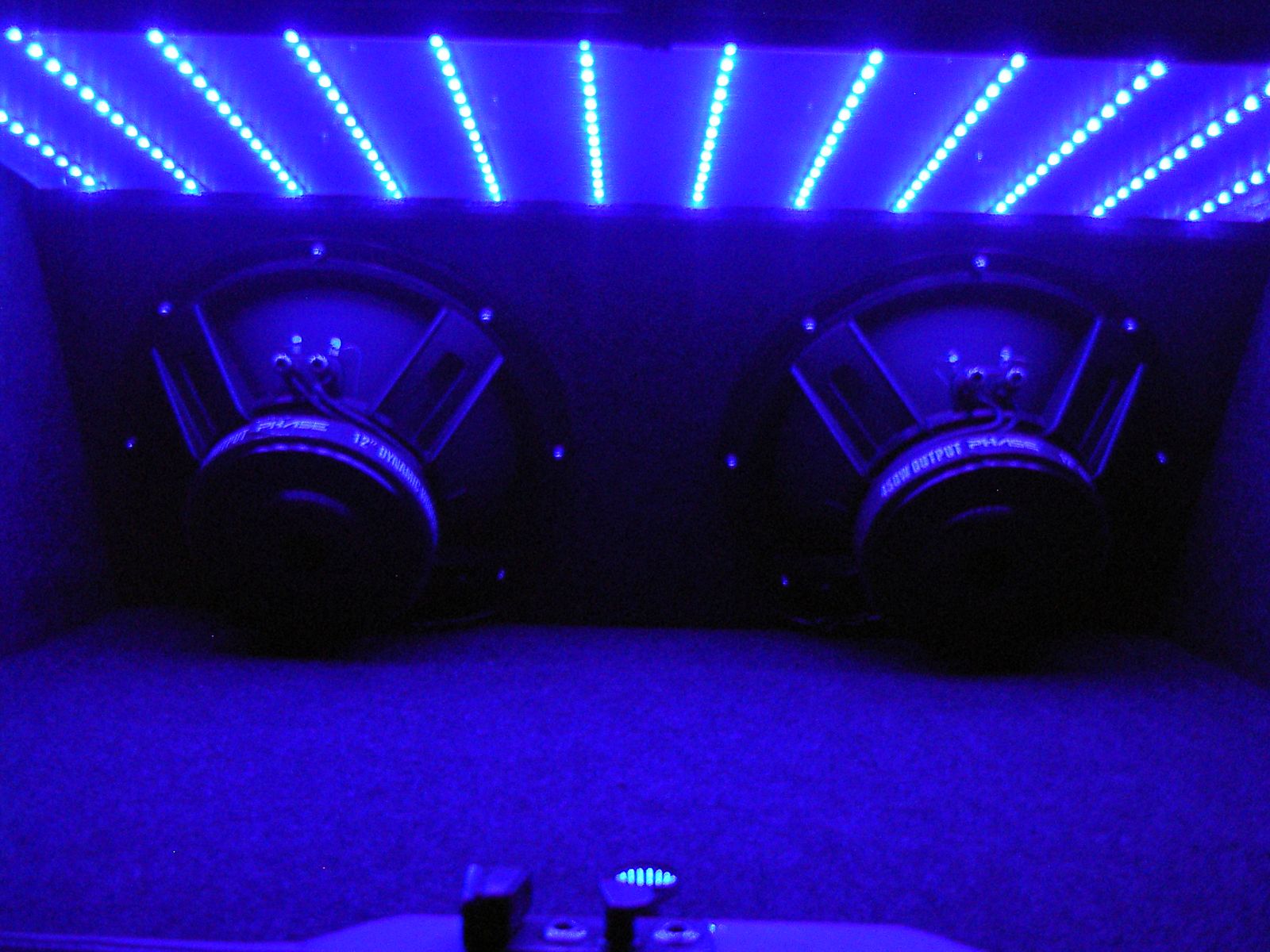

• Heute mal weitergemacht. Bin zur Garage gefahren und habe Phönix seine fehlenden Organe wiedergebracht. :)
    DIe Brüder sind wieder da wo sie hingehören. Ein neuer Teppich im Schlafzimmer. Endlich ein schöner Übergang an der Oberkante. Kabelage und Anschlüsse perfektioniert und auf Funktion geprüft. Kostenlose Heavy-Metal-Beschallung für die Nachbarn an der Garage ^^

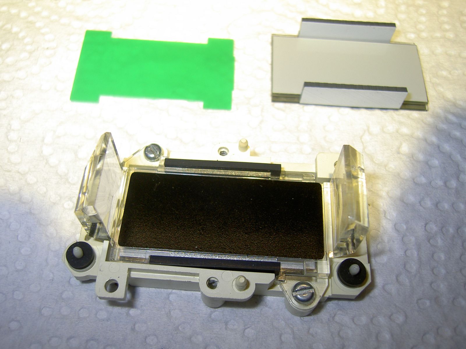

    Das zuvor bestellte nagelneue MFA-Display eingebaut:
    Das Dumme dabei ist: ob ich alles richtig gemacht habe und nicht ein Staubkorn den Stromfluß hemmt werde ich erst sehen wenn der Tacho komplett zusammengebaut am Stecker hängt. Ich bin echt gespannt - die letzte Displayüberarbeitung ist schon sehr lange her und war beim 2er - ist aber eh alles das gleiche Handwerk - sollte eigentlich hingehauen haben.

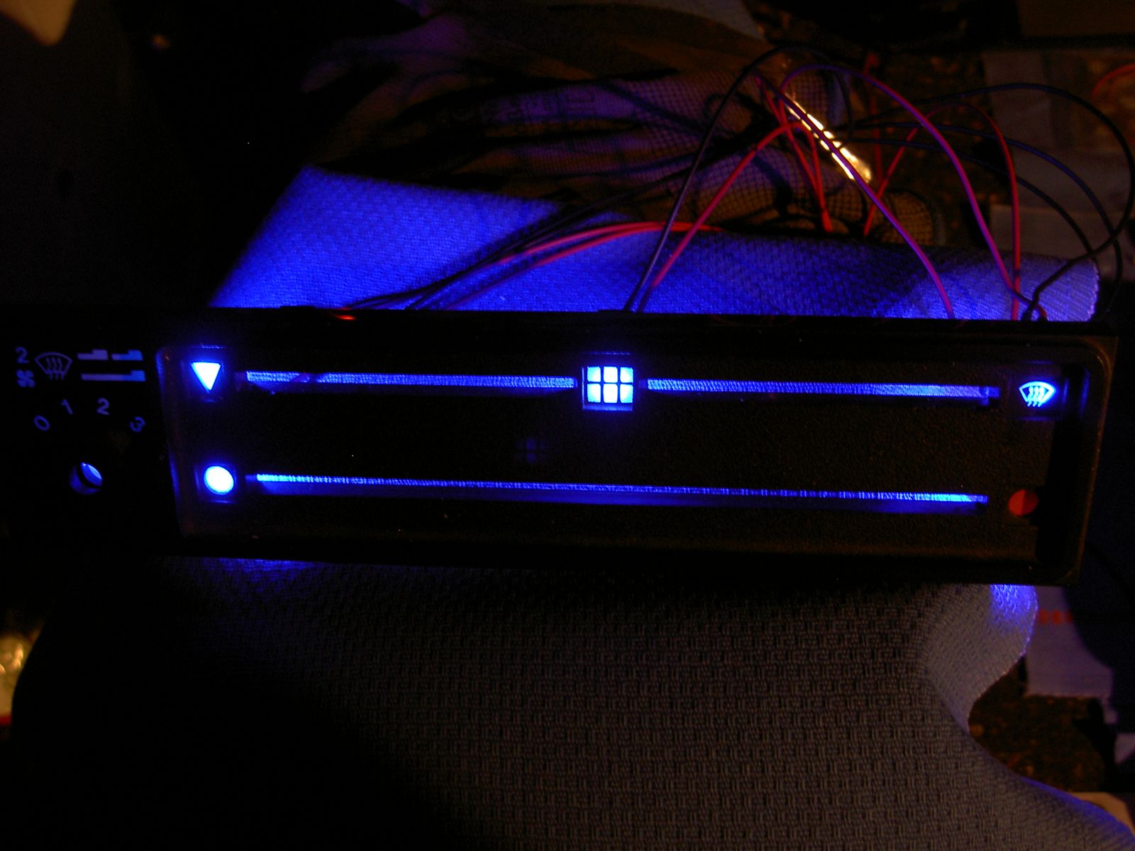

    Bin wieder ein paar Schritte weitergekommen - die 3 mm LED´s sind angespült worden.
    Nun sind nach dem Tacho auch die 2 Heckscheiben- und der Nebelscheinwerferschalter nebst Heizungsblende schon mal blau. Der Warnblinkschalter bleibt rot - das würde glaube ich zu doof aussehen wenn ich den ebenfalls blau mache :saint:
    Was für ein Filigran-Massaker für meine Wurstfinger - aber je länger ich dran war um so besser wurde es...
    Am Ende wird alles gut sagte ich mir - der Weg ist das Ziel - Spaß gibt´s woanders... :|
    Bis ich die Ausleuchtung der Heizungsblende als tauglich ansah vergingen über 3 Stunden...
    Anfänglich versuchte ich bei der Heizungsblende mit einer einzigen LED auszukommen aber das war mir bei Weitem zu dunkel. Bis jetzt bin ich bei 6 Stück. Selbst die 1cm-Superflux überzeugte mich nicht.
    Damit das nicht zu sehr nach hinten leuchtet wird das natürlich noch rückseitig mit dem Lackstift geschwärzt.

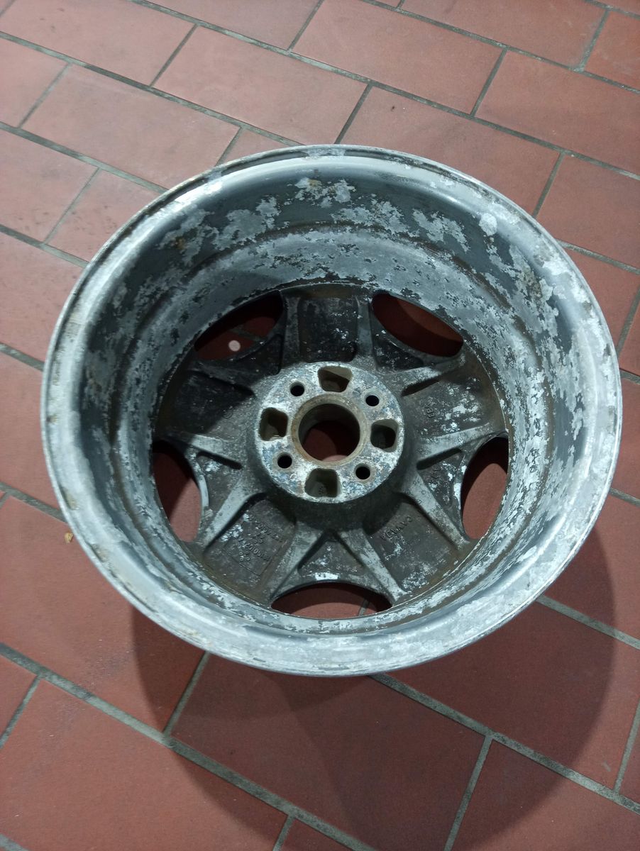

    Jedes Jahr gibt´s ein neues Paar Schuhe - so dachte ich mir - da kamen mir diese "Estorils" ins Auge. Sicherlich nicht das Non plus Ultra aber man kriegt sie fast hinterhergeworfen und mit wenig Aufwand kann man sie wirklich hübsch herrichten - mir gefielen die ganz gut. Dieses hochglanzverdichtete BBS Kreuzspeichenzeug hatte ich schon mal - nie wieder - da wurde ich ja bekloppt bei der Pflege :P
    Auf der Fein-Wuchtmaschine gab es keine zu beseitigenden Höhen- oder Seitenschläge also hatte ich eine perfekte Basis. Wichtig war das die rund laufen - die Optik war mir peng. (irgendein Vollpfosten mußte Schlaggewichte außen dranknallen - aber auch diese Riefen verschwanden zum Glück spurlos)
    Hier die "neuen" durch unsachgemäße Salz- und Umwelteinflüsse malträtierten ungepflegten Schuhe:
    Schleif mich:
    Strahl mich:
    Feiner gehts auch:
    Beim Saunagang:
    Fertig lackierte Löcher in Silber: (so daß ich sie auch auf anderen Autos fahren kann wenn ich will) ;)
    Rechts die Erste schon mal gedreht:
    Alle 4 fertig gedreht:
    Jetzt hau ich noch 2 fette Schichten Klarlack drauf - dann sollten sich die 50 € Felgen schon irgendwie sehen lassen können :D
