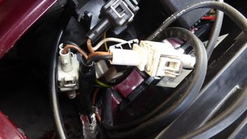

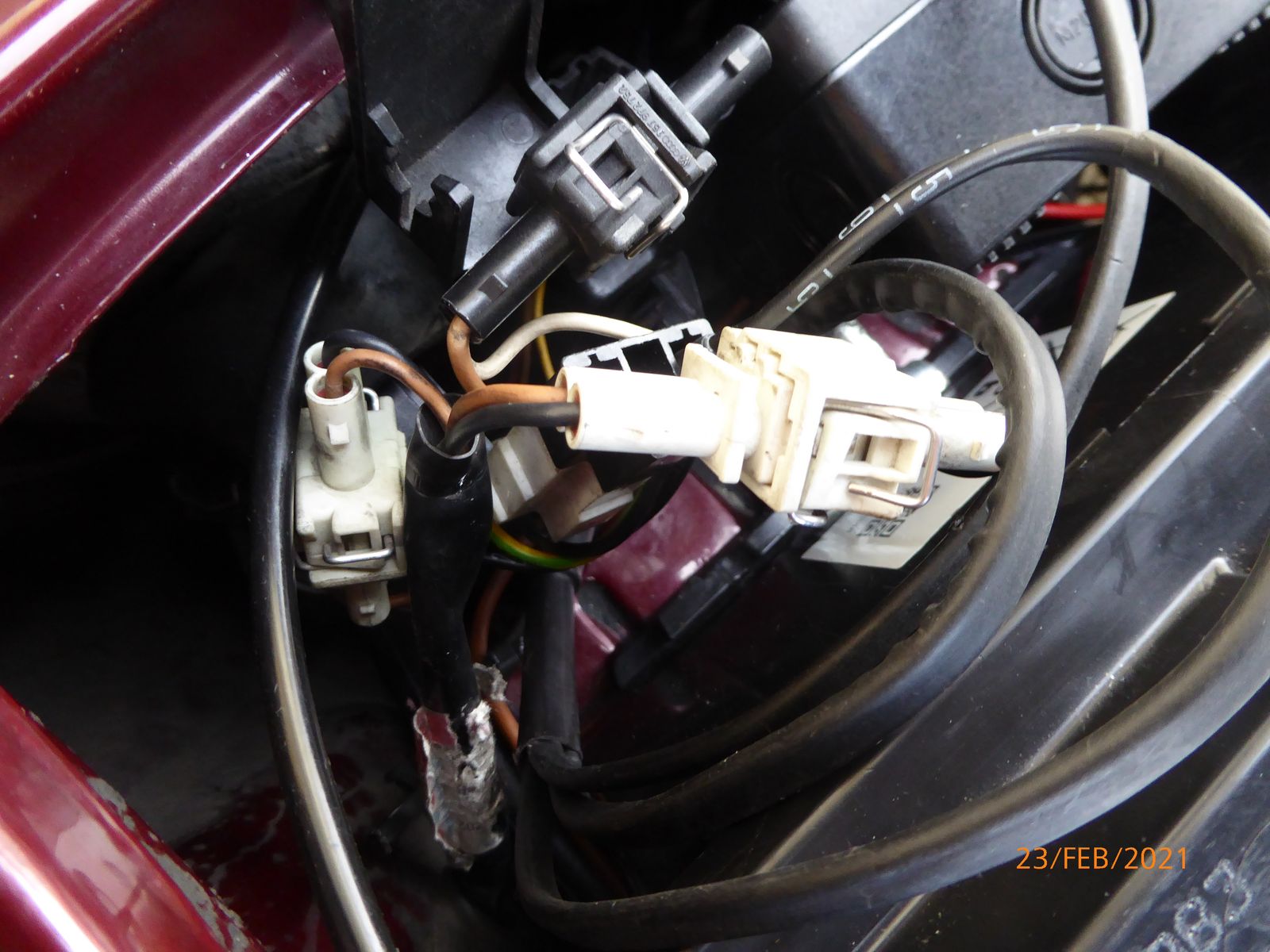

    So, die Auflösung des Rätsels um den Seitenblinker:
    Mit dem H4-Booster und den Anschlüssen war soweit alles ok. Es muß nur vorher an der Blinkerverkabelung herumexperimentiert worden sein. Von dem Blinkergeber/Relais hin zum Blinker in der Stoßstange ging die Verkabelung. Von dort aber nicht weiter zum Seitenblinker. Also auf der anderen Seite geschaut und verglichen, auf die Fahrerseite kopiert (=umgesteckt) und siehe da - der Seitenblinker und alle anderen Blinker funktionierten auch!!
    Ende gut alles gut.

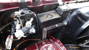

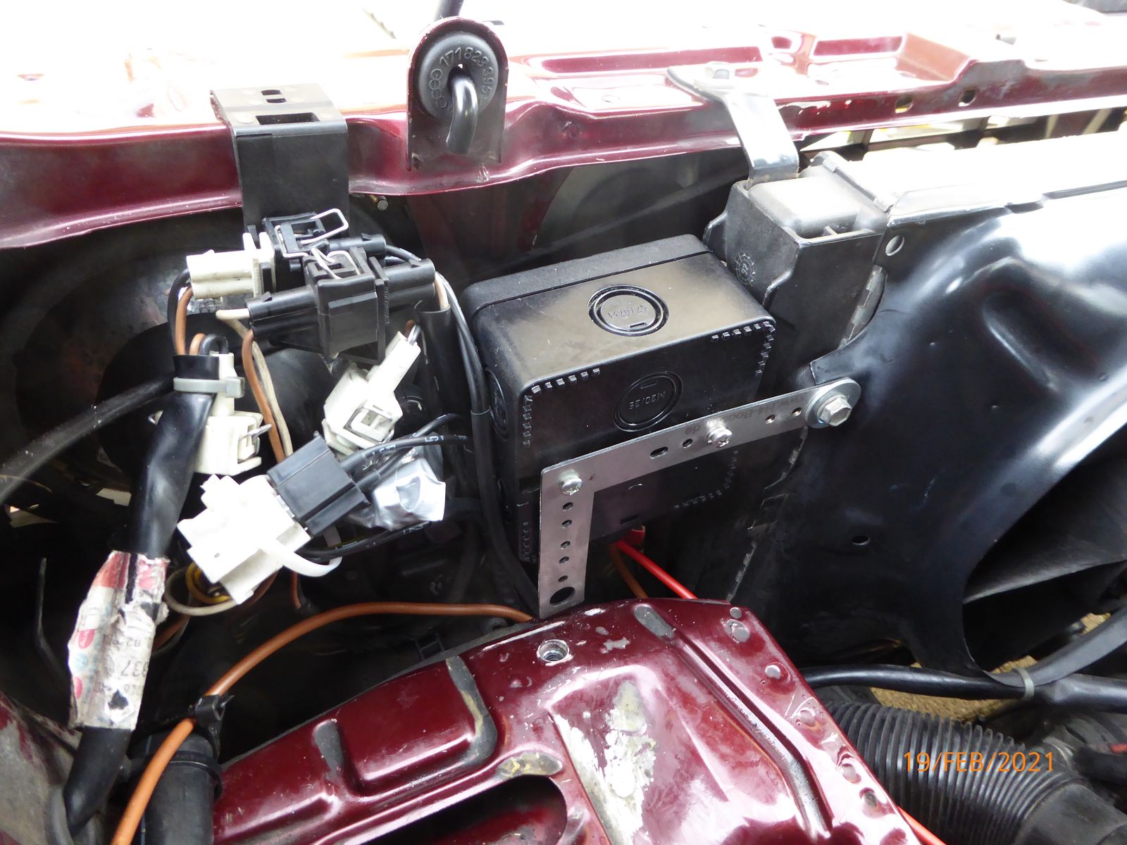

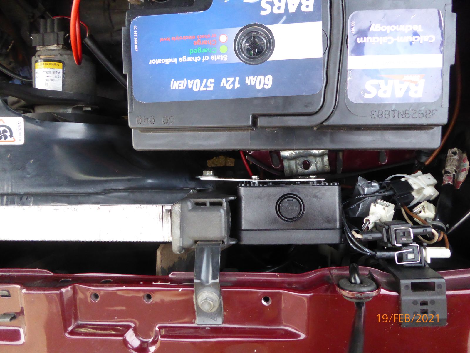

    Hi Speedy 47,
    wo hast Du denn den Booster versteckt? ich habe da kaum Platz. Bei mir passt er hochkant zwischen Kühler und nach aussen.
    Nun habe ich ihn eingebaut und alles funktioniert, wie es soll....allerdings ist ein Licht was zu viel funktioniert. Das Blinklicht seitlich auf der Beifahrerseite hat nun Dauerlicht und blinkt nicht bei Blinkerbetätigung. Sonst machen die anderen fünf Blicklichter wie gewünscht, an -aus, an - aus.... alles im "normalen" Takt.
    Hat jemand eine Idee?
