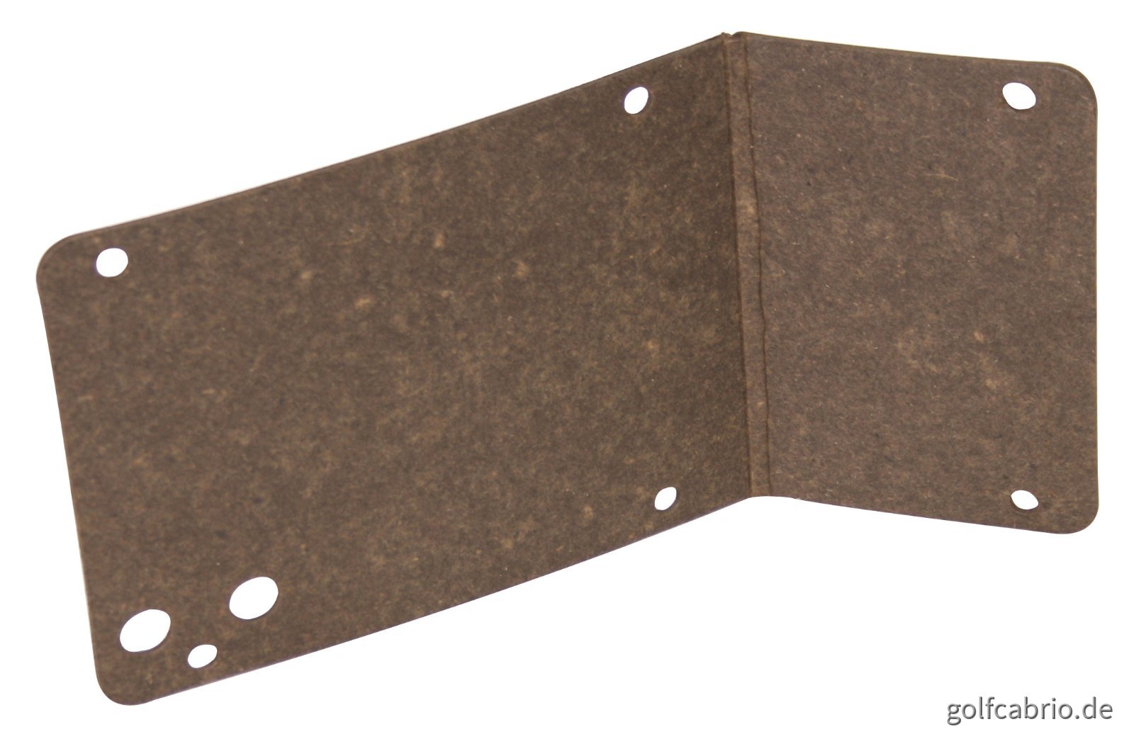

Verkleidung?
ist bei mir gar nicht....? ![]()
Das ist nur so n Pappding,die fehlt bei manchen Cabrios oder es ist Bj abhängig, da bin ich mir nicht sicher.
das wundert mich jetzt aber bei dir. Dieses "Pappding" hat jedes Cabrio egal welches Bj. und du hast das nicht?
hast Du bitte mal nen Bild (ich wunder mich ja selbst)....fahre heute gleich mal zur Garage!

Das Pappding hab ich nich gefunden...
Schau mal hier Pkt. 27
abgebildet ist hier die Rückseite, die man normalerweise nicht sieht. Die andere/sichtbare Seite ist mattschwarz lackiert.
Oha, ich wollte doch nur mit einer kleinen Montageanleitung weiterhelfen! Das die Pappverkleidung jetzt sooo wichtig ist konnte ich nicht ahnen ![]()

nur wundert mich, daß die Pappe nicht drauf war....?![]()
Ich weiß ja nicht wieviele Vorbesitzer das Cabrio hat, aber es braucht in der Vergangenheit ja nur irgendwas am Schloss gewesen zu sein und es wurde schlichtweg vergessen die Pappe wieder zu montieren.
Oder es wurde etwas transportiert und ist gegen die Pappe gedrückt wodurch sie kaputt ging oder,oder,oder.
Es gibt wohl viele Gründe die man heutzutage nicht mehr nachvollziehen kann.
