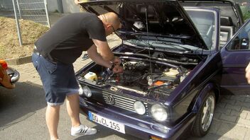

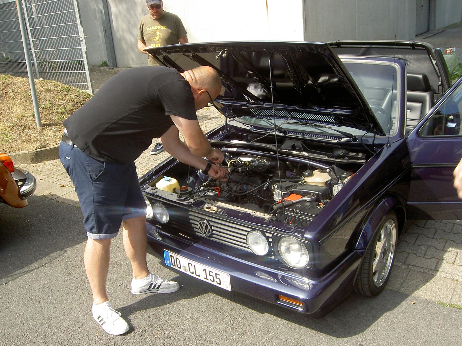

  • Phönix hat mir freundlicherweise Werkzeug gegeben und ich habe die Kerzen raus gedreht und mal gestartet. Da kam ordentlich Wasser aus dem ersten Zylinder.
    Ich habe das Spektakel digital festhalten können 8)
  • Für ein gestelltes Bild nicht schlecht. Besser als in mancher Aldi Werbung wenn die mit m Inbus an einen Sechskant gehen!
  • Zwei like Hände sin aber von Vorteil, wenn man Linkshänder ist!!! :)

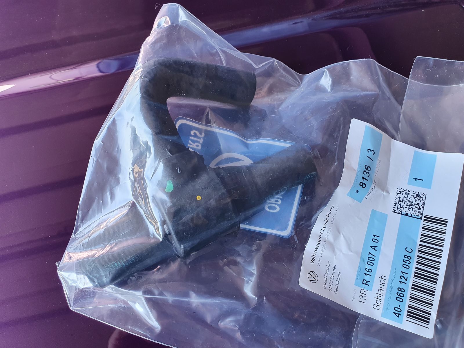

    Diverse Schläuche werde ich wohl neu machen, zb das komische Gebilde an der Wasserpumpe mit den Abgängen.

  • Diverse Schläuche werde ich wohl neu machen, zb das komische Gebilde an der Wasserpumpe mit den Abgängen.
    Unterhalb vom Kühler muss ich wohl mit Fertan und Lack dran. Da sind leichte Scheuerspuren.

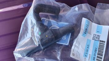

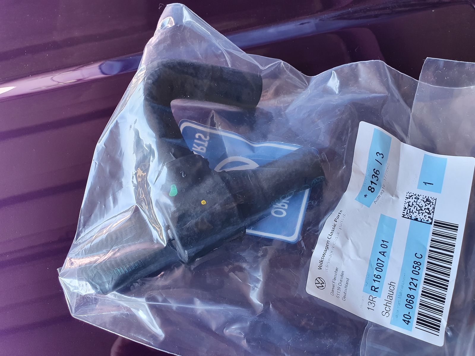

    Wenn du das "T" Stück meinst das habe ich Anfang des Jahres für was um die 60€ bei Classicparts gekauft.
    Und unterm Kühler hatte ich auch leichte Scheuerspuren. Nach dem lackieren habe ich im betreffenden Bereich eine transparente Folie aufgeklebt. So als Schutz.
  • Die Idee mit einer Folie hatte ich auch. Ich denke mal das kommt von dem Zubehörkühler.
    60 Flocken für so n Schlauch ist schon was,aber nützt ja nix
  • Ich hatte auch erst meinen alten wieder verbaut da es damals keinen guten Ersatz gab. Der hat seinen Rentenabbruch dann mit nem minimalen Lecken honoriert. Da Classicparts das T-Stück wieder aufgelegt hat und ich froh war das es überhaupt was gab war mir der Preis egal. Also dieses Jahr alle Schläuche neu und nun ist dicht.
