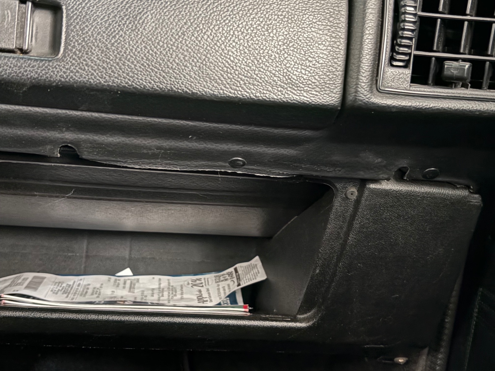

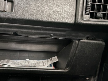

Reparatur Armaturenbrett
Wenn sich das wieder fixieren lässt ohne dass es bricht (wovon ich ausgehe) könntest Du Sprühkleber verwenden wie er beim Dachhimmel benutzt wird. Zb Ber-Fix der ist Temperatur beständig von -60 bis +140 Grad.
Sieht für mich aus, als ob die Kunstleder folie oder das Leder sich vom Träger löst so wie das beim Dachhimmel oft der Fall ist.

Bei meinem Cabrio hatte ich die Ablösung am unteren Randbereich des Armaturenbretts auch, auf der Beifahrerseite stärker als auf der Fahrerseite.
Ich habe die bei mir scharfkantigen Ränder mit einer Schere leicht abgeschnitten und den Rest verklebt mit aufgepinseltem Pattex, das hält bisher bestens.
Am unteren Rand sieht man sowieso nur was, wenn man im Fußraum liegt. Ich bin mit der "Reparatur" zufrieden.
Zudem hatte ich noch eine kleine Macke oben auf dem Armaturenbrett. Von dem weggeschnittetnen Rand hab ich ein kleines Stück verwendet und oben eingesetzt bzw. verklebt, mit flüssigem Leder und Lederfarbe die Ränder der Macke ausgefüllt und angedrückt, auch das hat ziemlich gut geklappt.

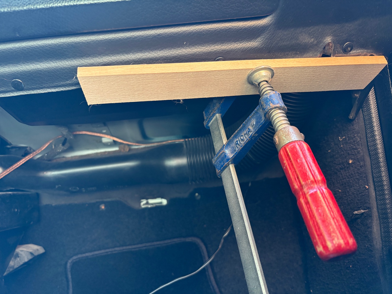

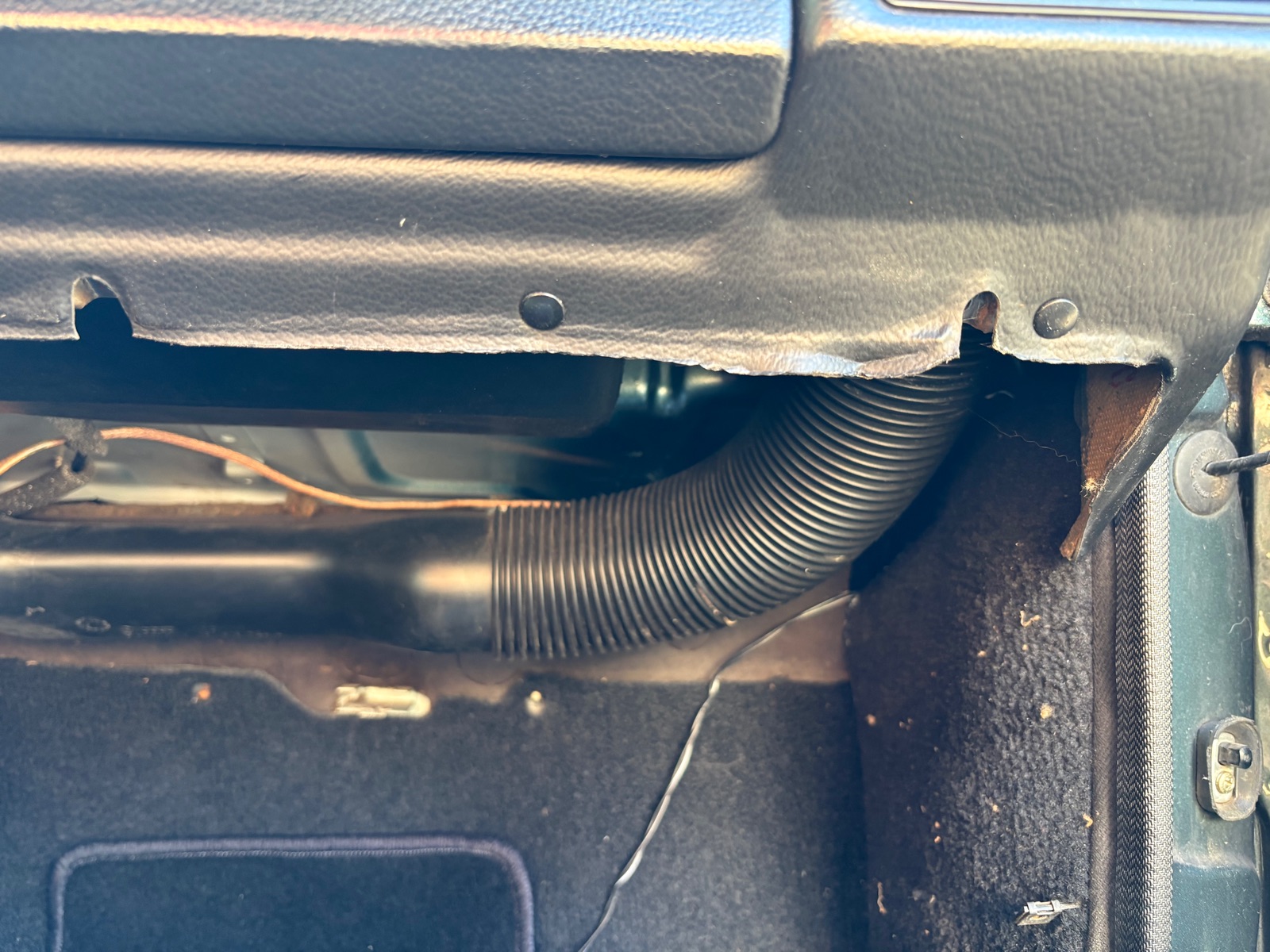

So, jetzt habe ich gestern mal geklebt.
Der Bonaterm AS BT ist sehr flüssig, unbedingt was drunter legen!!!
Nach 5min ablüften (Golf stand in der Sonne) mit Holzleisten und Schraubzwingen alles fest verbunden.
Nach 15 min. k
onnten die Schraubzwingen weg.
Das Ergebnis ist für mich ausreichend, der Profi schlägt wahrscheinlich die Hände über den Kopf zusammen.
Hier noch Fotos von vorher und nachher.
