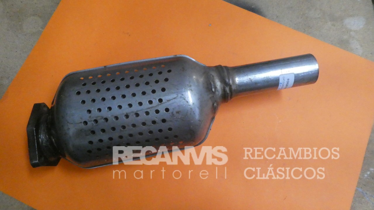

  • Du könntest auch den Seat Cordoba Kat verwenden. Hat Dreieckflansch, etwas grösseren Rohrdurchmesser (wenn ich es richtig im Kopf habe) und ist ziemlich billig, auch neu, weil keiner danach kräht.
    6K0131701S
    Obs wirklich passt weiss ich nicht, ist mir nur in den Sinn gekommen, weil hier gerade so einer rumliegt.
    6K0131701S
    acki, dieser abgebildete Katalysator sieht optisch gleich aus wie die Kats von den Golf 2 !
    Könnte also in der Tat auch beim Golf 1 drunter passen.
