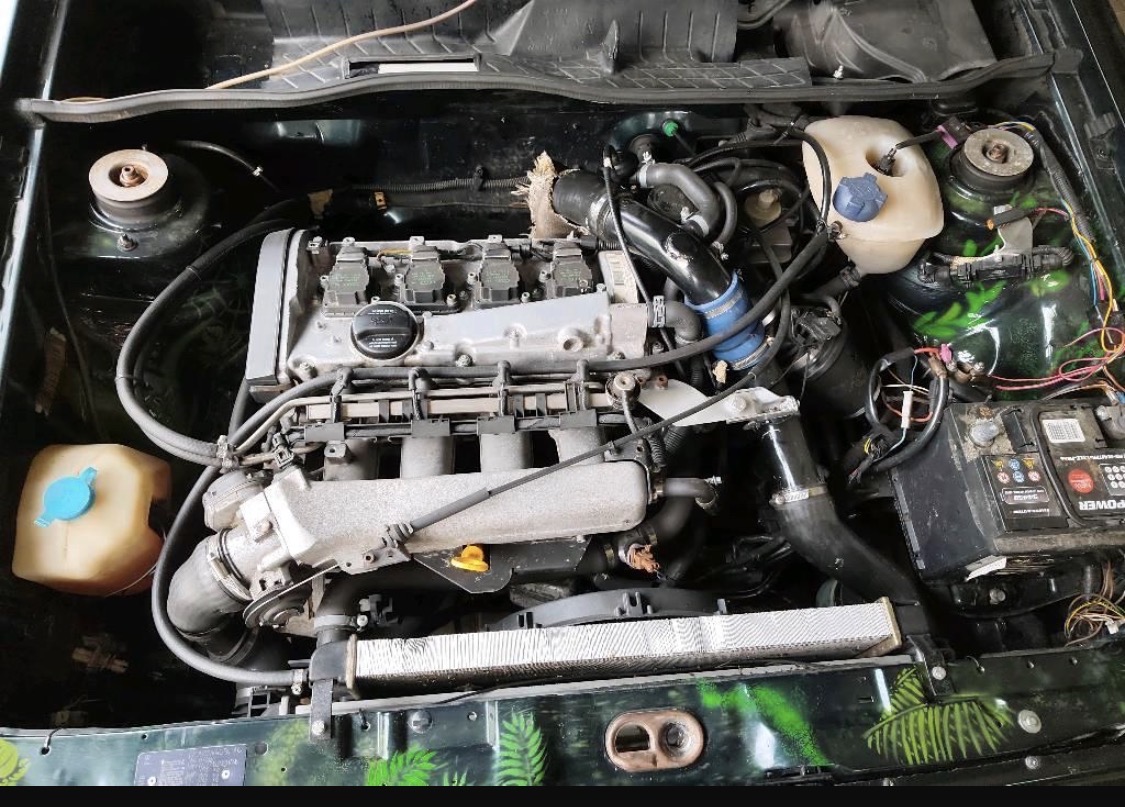

  • Muss nochmal nachfragen, der grüne Golf mit dem 1.8T 150PS Motor bietet mir den aktuell für 12500€ an. Lohnt sich da eine weitere Überlegung oder bleibt es aufgrund der offenen Themen wie Fahrwerk, Bremsen, Antriebswellen, Getriebe, Kupplung, Kühlung, Domlagern und fehlender Dokumentation bei einer Geldvernichtungsmaschine?
    Möchte von euch eine ehrliche Meinung und beharre da auf euer fundiertes Wissen, für mich als "Aussenstehender nichtswissender".
    Mfg Ronny
  • Du scheinst es sehr zu wollen und der Gedanke lässt dich auch nicht los. Ich kenne dieses Gefühl sehr gut.
    An Deiner Stelle würde ich es machen.
  • Wenn der Umbau gut und sauber gemacht wurde und vor allem wirklich ALLES korrekt eingetragen ist, dann verwandelt so ein 1,8T Motor ein kleines 1er Cabrio in ein echtes Spaßmobil !

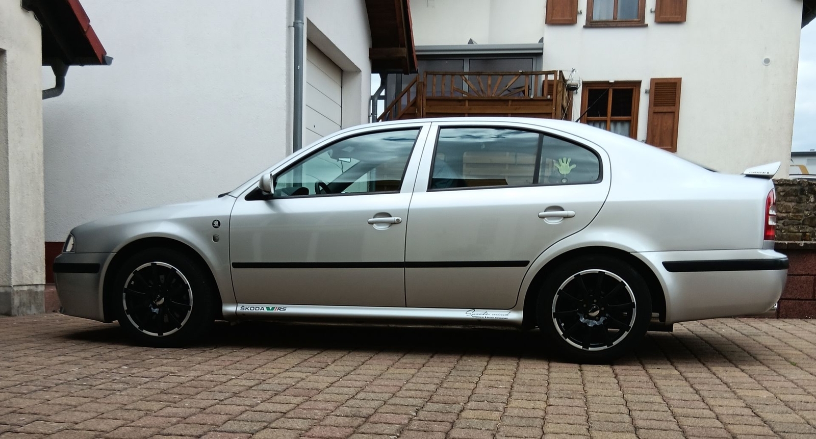

    Mein Skoda Octavia 1U2 hat einen solchen Motor verbaut....die laufen ruhig, kraftvoll und zuverlässig.
    Jedes Jahr Ölwechsel mit einem guten 5W40 oder 5W50 inklusive neuem Ölfilter ist jedoch Pflicht hier.
    Also wenn der Umbau passt und der Test auch, dann kann man sich sowas durchaus zulegen ( auch wenn ich persönlich absolut kein Fan von solchen typfremden Umbauten bin ) .
