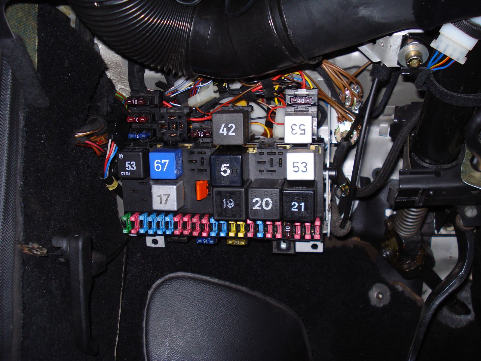

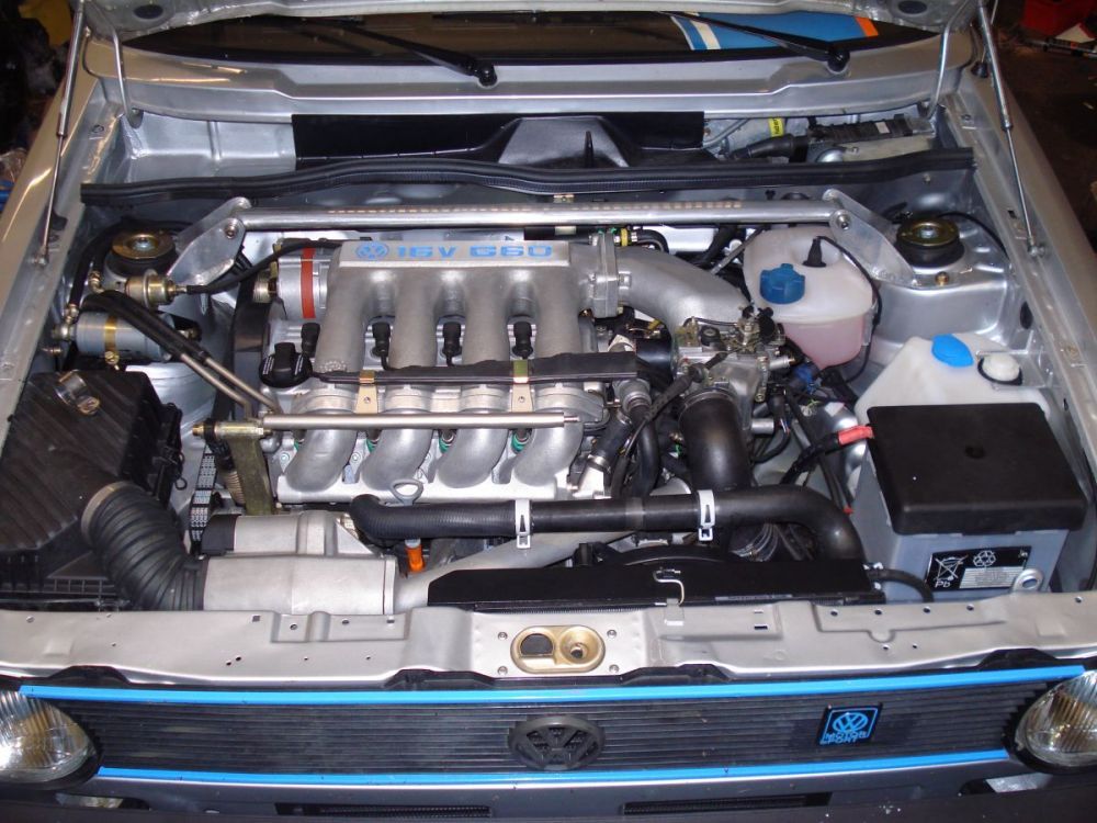

    Das, was ich auf den Bildern sehe, ist einfach nur ein grausamer Umbau...
    Das fängt vorne bei den zugeschmierten Nieten vom Haubenschloss an und hört hinten beim "Kabelbaum" noch lange nicht auf- da bin ich mir relativ sicher...

  • Ja, verstehe ich- wobei es mir explizit nicht um show & shine, sondern um Funktion, Zuverlässigkeit und eventuelle Reparaturen geht.
    Unter Umbau verstehe ich schon, dass möglichst alles so gebaut ist, dass die Sache zumindest in die Nähe der Zuverlässigkeit wie original kommt.
    Sprich, alles korrekt verbaut ist, mit Konzept für Kühlung, Hitzeschutz, kein Kabel zu lang, auch nicht zu kurz, nichts scheuert und alles funktioniert wie original- oben wie unten und hinter dem Armaturenbrett.
    So habe ich das 2005 gebaut... (Aber eben, wahrscheinlich bin ich da zu alt...)
    Ich weiß schon, dass das ein ganz anderer Aufwand ist, aber der Ronny möchte ja fahren und kann nicht schrauben (so wie ich das verstanden habe...)
    Und dann wäre es schon gut, wenn es entweder gut gebaut- oder zumindest gut dokumentiert ist.
