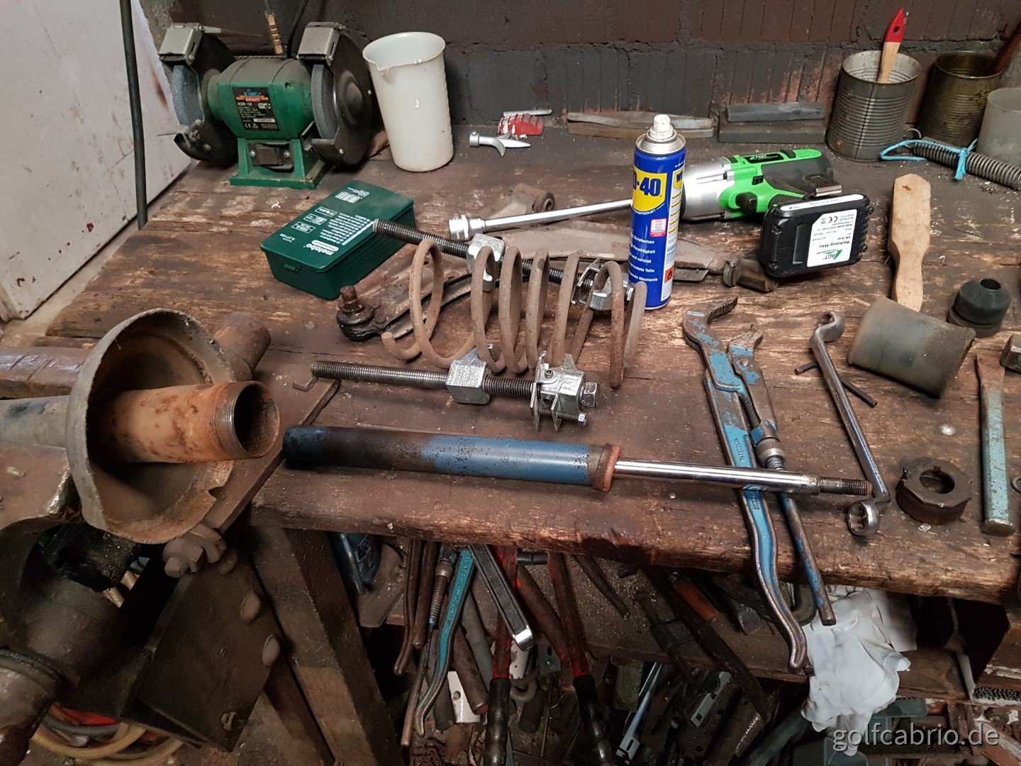

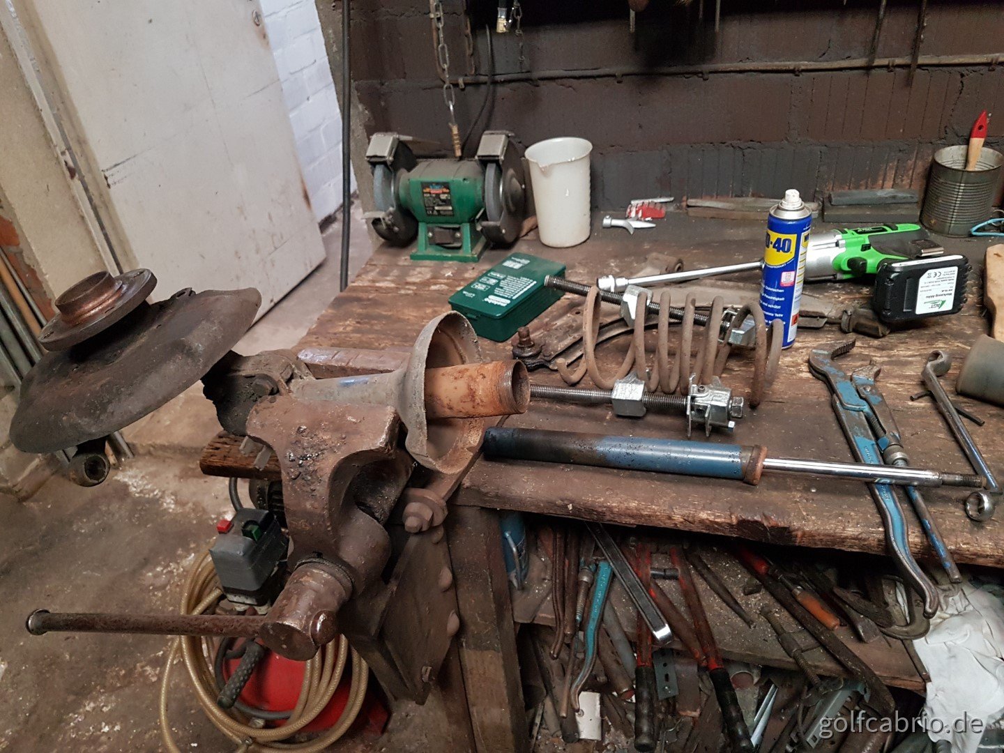

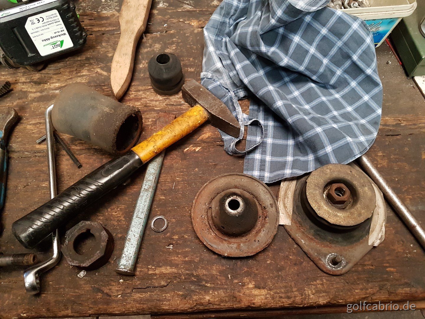

    so schaut das aus, wenn die Dämpferpatrone (auf dem Bild das blaue Teil) aus der Dämpferhülse herausgeschraubt wird:
    auf dem dritten Bild sieht man auf 7Uhr die abgeschraubte Mutter, mit der die Dämpferpatrone mit der Hülse verschraubt wird. Diese Mutter ist bei neuen Patronen eigentlich immer neu dabei.
