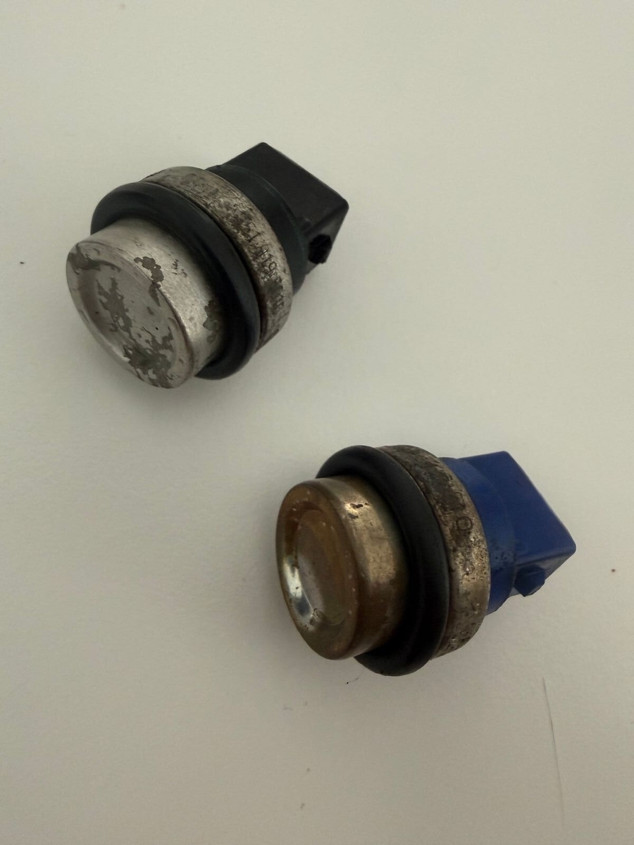

  • Hallo zusammen, ich hatte (hab) ja noch das Problem, dass meine Auto ab und an auch nach der Reparatur eine blinkende Kühlwasseranzeige hat.
    Ich hab jetzt blauen und schwarzen Sensor getauscht, nach Tausch des schwarzen Sensors geht der Zeiger der Kühlwasseranzeige sofort nach oben und die Lampe blinkt.....ist also neu wohl schon kaputt, ist aber auch Aftermarket-Zeugs (ich weis, die Sensoren soll man nur original VW nehmen, ich hatte ihn aber liegen). Also den alten wieder eingebaut, da ist das nicht.
    Hat jemand die original-Teilenummern von den beiden Sensoren? Meine alten sind original, aber so gut wie nicht mehr lesbar.
    Übrigens, auf dem Bild sind die alten Sensoren abgebildet....ist das normal, dass die so aussehen?
    LG Stef
  • Die beide nicht sogut aus,der SChwarze ist für die Kühlmitteltemperatur und hat mit dem FÜLLSTAND nichts zutun,dafür ist der Geber Ausgleich behälter.
  • Ja, den füllstandssensor hab ich auch gewechselt….nur den schwarzen gereinigt und zurückgebaut, weil der neue nicht geht…. Im Moment ist alles ok, ob die kühlmittelleuchte nochmal blinkt, werde ich sehen, den schwarzen wechsle ich aber auch noch

  • hast du mal gemessen, was der schwarze Sensor bei warmem Motor für einen Widerstandswert liefert?
  • ne....ich wollte die Sensoren ja ohnehin ersetzen....mache ich ja auch
    Oft hilft es auch, die Sensoren raus zu nehmen ind mit Schleifflies die Kalkablagerungen zu entfernen.
    Das Ergebnis ist oft verblüffend. 😉
  • So, kurzes Feedback, wenn es jemanden interessiert:
    Zunächst hat meine Temperaturanzeige (genau wie die Tankanzeige) zu wenig (gerade mal am ersten Strich für den Normalbereich) angezeigt, die Kühlmittelleuchte hat manchmal geblinkt während der Fahrt, sehr lange nach Motorstart geblinkt, bevor sie ausgegangen ist, manchmal auch geglimmt.
    Nachdem Andi (Kölner) die Tachoeinheit komplett überholt hat, hat die Kühlmittelleuchte nicht mehr geglimmt, aber immer noch ab und zu geblinkt und lange gebracuht, bis sie nach dem Start ausgegangen ist. Die Kühlmittelanzeige hat bei Betriebstemperatur kurz vor der roten LED gestanden, also deutlich mehr angezeigt als vor der Überholung (Spannungskonstanter) durch Andi, alles ok mit der Anzeige, aber nicht mit der Leuchte. Nach sauber machen des schwarzen Sensors bzw. Entfernen der Ablagerungen hat die Kühlmittelleuchte nicht mehr geblinkt, aber immer noch lange gebraucht, um nach dem Start auszugehen.
    Also Sensor gewechselt (Meyle, original gibt es wohl nicht mehr) geht die Leuchte nach 3, 4 mal blinken nach Start sofort aus. Blinkt auch nicht während der Fahrt. Die Kühlmittelanzeige zeigt jetzt bei Betriebstemperatur etwas mehr an, steht kurz hinter der roten LED. Kurz vor Erreichen des hinteren Strichs des Normalbereichs geht im Leerlauf der Lüfter an und die Anzeige geht wieder nach unten. Somit bin ich jetzt sehr zufrieden :)
