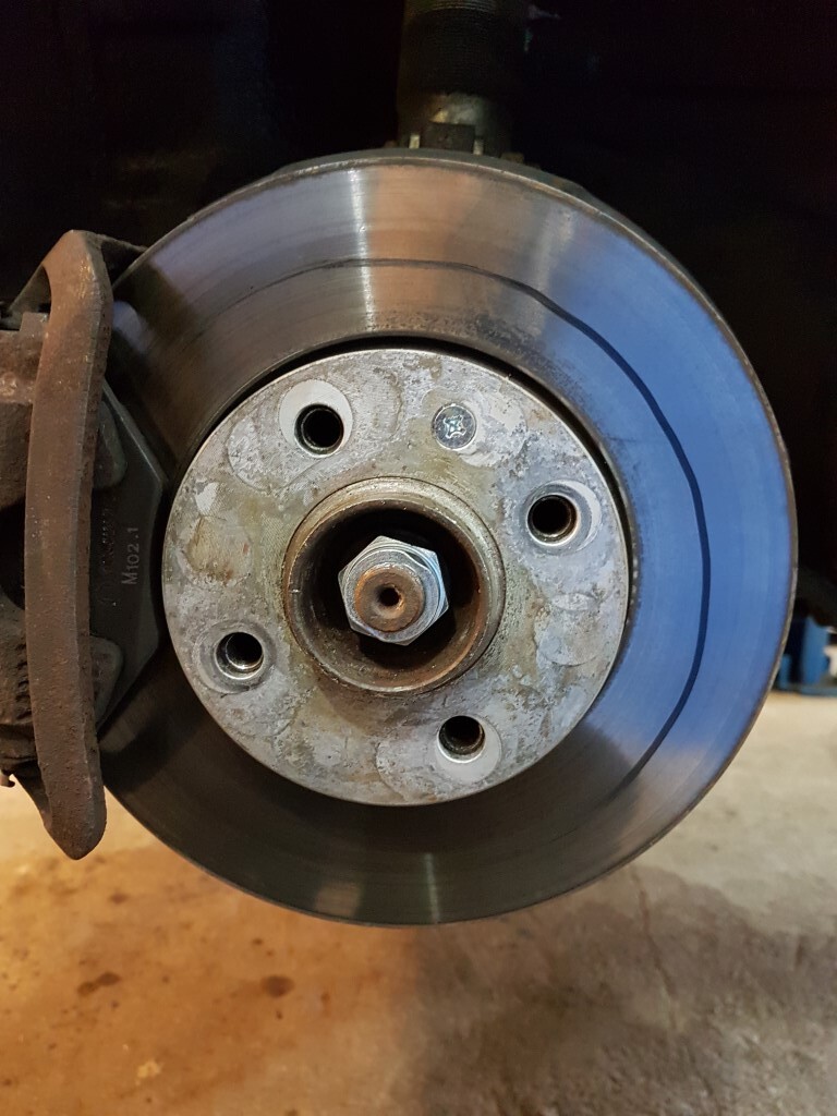

  • Hallo Clemens,
    für das nächste Mal:
    Beim messen von "Schlag" müssen alle 4 Radschrauben montiert sein. Nicht so:
    52578-81eaca4fd9e122ad88e8c-jpg
    Wenn du die 4 Schrauben montiert gehabt hättest, hätte das Ergebnis vielleicht ganz anders aussehen können.
    Davon abgesehen habe ich mal "Schlag" gemessen und dazu einfach bei montierter Felge einen Eddingstrich auf das per Hand gedrehte (freigehobene) Rad, bzw. die Bremsscheibe gemalt.
    Ohne zu Bremsen habe ich das Rad weiter gedreht. Der Eddingstrich wurde ungefähr auf der Hälfte der Bremsscheibe abgeschliffen (für das Bild wurde die Felge demontiert).
    Neue Bremsscheiben und Beläge haben das Problem behoben.
