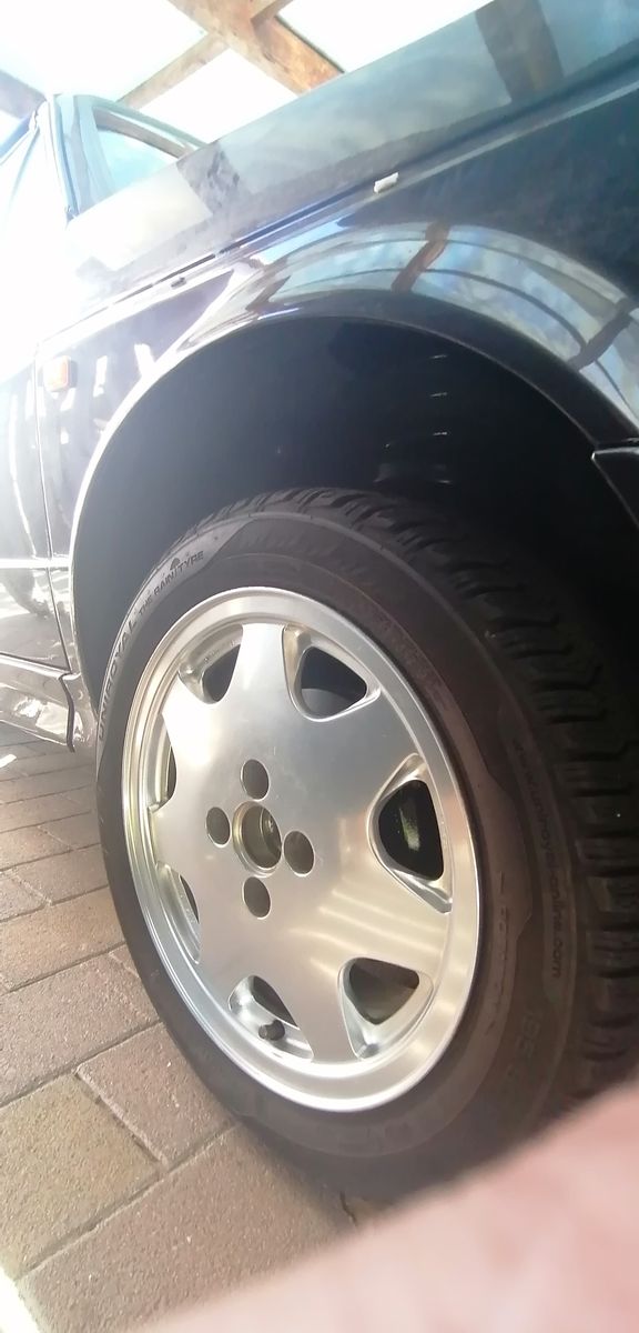

    Ich verbaue hinten rechts eine Radhausschale und am grünen Classicline ist jetzt schon wenig Luft. Sportliche Bbs mit 195 50...
    Daher sollten es max 35 mm am CL Serien Golf sein.

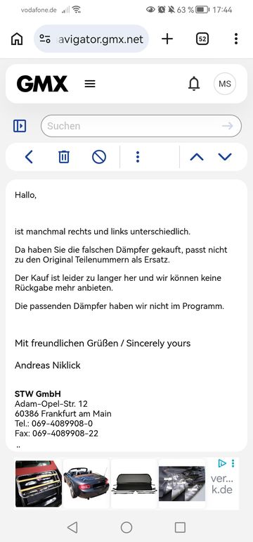

  • Benno ich habe bei dem Händler originale Stossdämpfer gekauft im Februar. Die Emailantwort hänge ich mal an. Ging darum die nummer der ta technix dämpfer mit den bei mir eingebauten zu vergleichen. Da ich der meinung war das der federteller an einer anderen stelle angeschweißt ist und das auto jetzt wie ein traktor dasteht.
    Also falls was nicht passt erwarte keine support von denen...
    Kann es sein das du Dämpfer für einen 2er bekommen hast? Zumindest hinten passen die von den Verschraubungen her.
  • Hey. Habe nur die vorderen dort bestellt. Das sind die die überall angeboten werden auch beim oldtimerwerk. Letztendlich hieß es, das ich die falschen Federn hätte. Laut bezeichnung von KYB sind die aber fürs cabrio. Bin noch am forschen woran es liegt. VR geht die faust hochkannt in den radkasten rein. Hinten halt der Hängearsch (sind aber lange Federn drinn). Kann mir beim besten willen nicht vorstellen das das so original ist.
