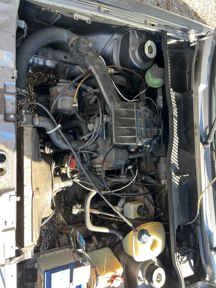

    -seit kurzem stottert er bei warmer Fahrt mit Fehlzündungen, keiner Leistung, bis zum Ausgehen. Mittlerweile springt er gar nicht mehr an. Zusätzlich hatte er immer schon Probleme beim starten mit warmen Motor.
    Nach einigem Messen liegt meine Vermutung bei der Zündspule.

  • Das kann auch der Hallgeber sein.
    Typische Symptome von defekten Hallgebern sind so, wie Du Dein Problem hier geschildert hast.
    Kannst ja mal im Hinterkopf behalten.
    Auf jeden Fall ein Vergasermotor mit dem berühmt-berüchtigten 2E2 Pierburg Versager !
    Wieviel Hubraum hat der Motor ?
  • Danke dir für den Tip. Das wäre dann wahrscheinlich das nächste was ich tauschen würde. Am Hallgeber liegen auf jedenfall die 12v an :)
    Das ist der 1,8l Motor.
    Ich nehme an, der EX Motor.
    Dann gutes Gelingen beim restaurieren.
    Falls noch Hilfe benötigt wird oder technische Fragen oder Optimierungen...bekommst hier alles.
    Ich hatte zum EX auch ein Datenblatt in einem Thread hier eingestellt mit Werten zu Einstellungen etc.
    Sollte sich finden lassen wenn gewünscht.

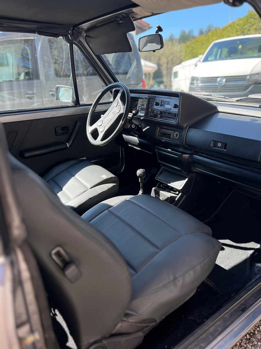

    Was etwas erschreckend aussieht,
    sind die Seitenwangen deiner Sitze.
    Ist da ein aufgepusteter Ballon drunter? :/
    Ich möchte behaupten,
    dass das K-Maniac-Bezüge sind, die einfach über die originalen Bezüge drübergezogen wurden.
    Bei dem Baujahr und der Farbe sollte diese Innenausstattung vorhanden sein.
    https://www.kleinanzeigen.de/s-anzeige/volkswagen-golf-1-cabrio-fahrer-beifahrersitz-innenausstattung/3377559635-223-1649
    Das ist der Stoff "Colortweed", den es in vier Farben jeweils passend zur Aussenfarbe zu bestellen gab.
    Gruss Futzy
  • Richtig gesehen! Es sind einfach übergezogene Bezüge und die Orginal Sitze sind haargenau die gleichen wie in der verlinkten Anzeige.
    Ich werde diese Überzüge mal entfernen und schauen wie die Polster in Form sind. Es fühlt sich tatsächlich so an als hätte man einfach noch ein wenig Schaumstoff dazwischen gestopft um alles mehr auszufüllen :)
    Vielen Dank jedenfalls für Infos!

  • Kurzes Update:
    Der Golf läuft wieder :)
    Wie von Stahlwerk vermutet war es der Hallgeber. Nach 2 Std rumgefummel sprang er sofort an :) Endlich geht es wieder auf die Straße!
