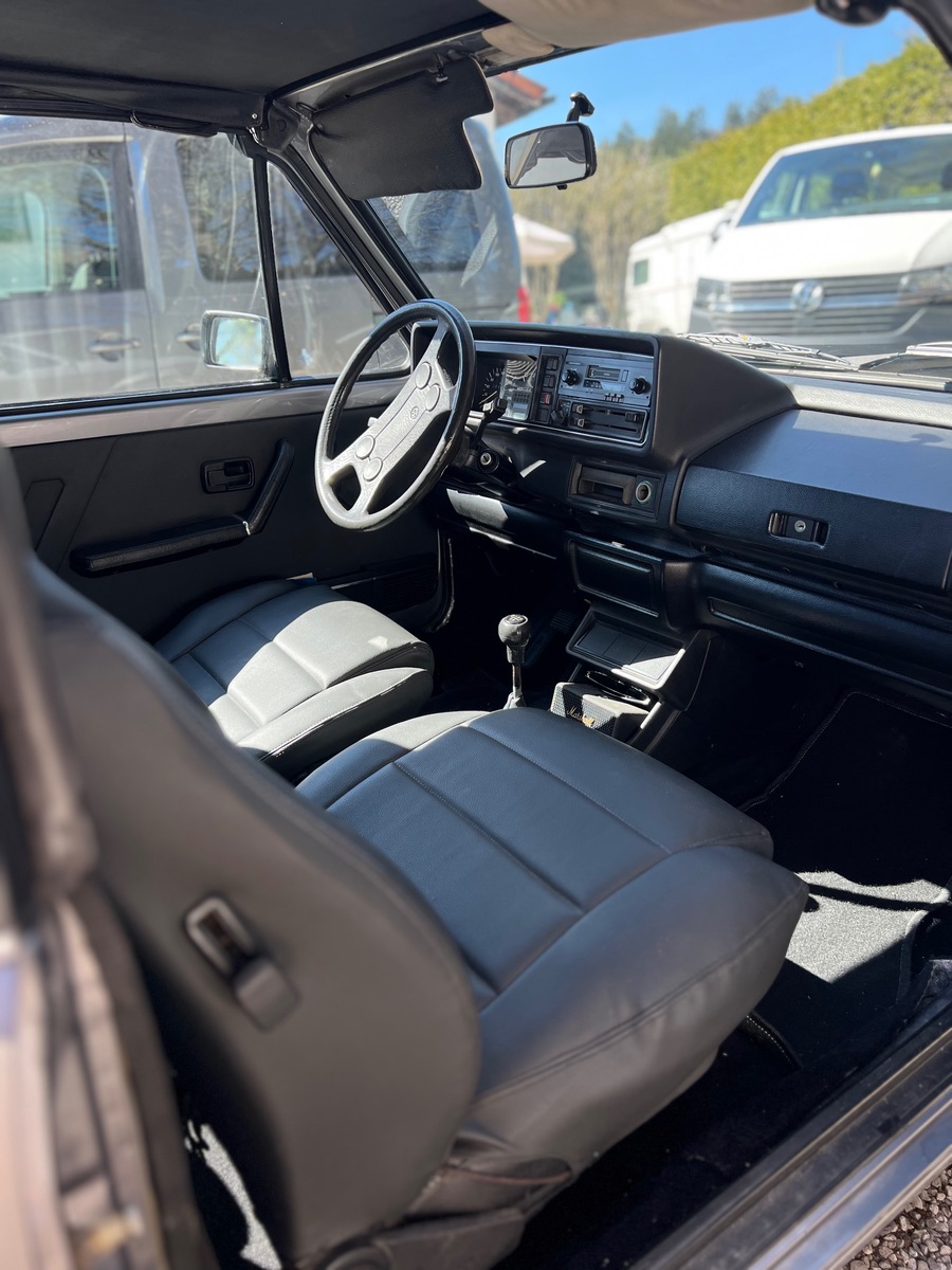

Was etwas erschreckend aussieht,
sind die Seitenwangen deiner Sitze.
Ist da ein aufgepusteter Ballon drunter?
Ich möchte behaupten,
dass das K-Maniac-Bezüge sind, die einfach über die originalen Bezüge drübergezogen wurden.
Bei dem Baujahr und der Farbe sollte diese Innenausstattung vorhanden sein.

Das ist der Stoff "Colortweed", den es in vier Farben jeweils passend zur Aussenfarbe zu bestellen gab.
Gruss Futzy
Richtig gesehen! Es sind einfach übergezogene Bezüge und die Orginal Sitze sind haargenau die gleichen wie in der verlinkten Anzeige.
Ich werde diese Überzüge mal entfernen und schauen wie die Polster in Form sind. Es fühlt sich tatsächlich so an als hätte man einfach noch ein wenig Schaumstoff dazwischen gestopft um alles mehr auszufüllen ![]()

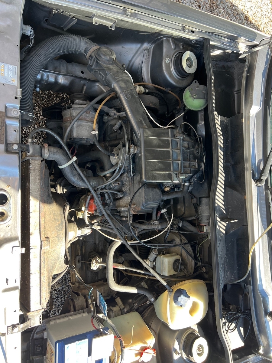

Servus liebes Forum,
Ich bin Jonas, 35 Jahre aus dem Münchner Süden. Da ich schon seit geraumer Zeit stiller Zuhörer dieses Forums bin wollte ich mich und unseren Einser mal vorstellen ![]()

-seit kurzem stottert er bei warmer Fahrt mit Fehlzündungen, keiner Leistung, bis zum Ausgehen. Mittlerweile springt er gar nicht mehr an. Zusätzlich hatte er immer schon Probleme beim starten mit warmen Motor.
Nach einigem Messen liegt meine Vermutung bei der Zündspule.
