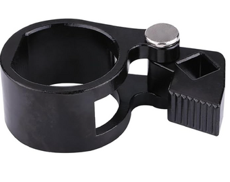

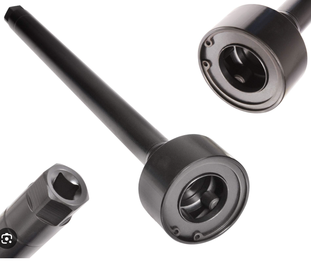

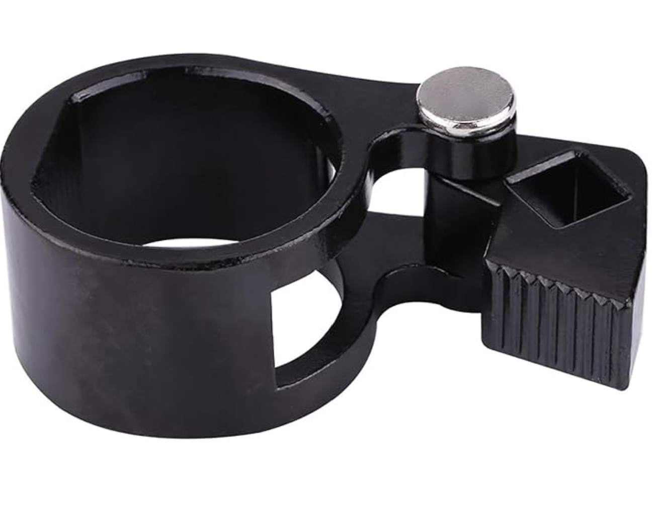

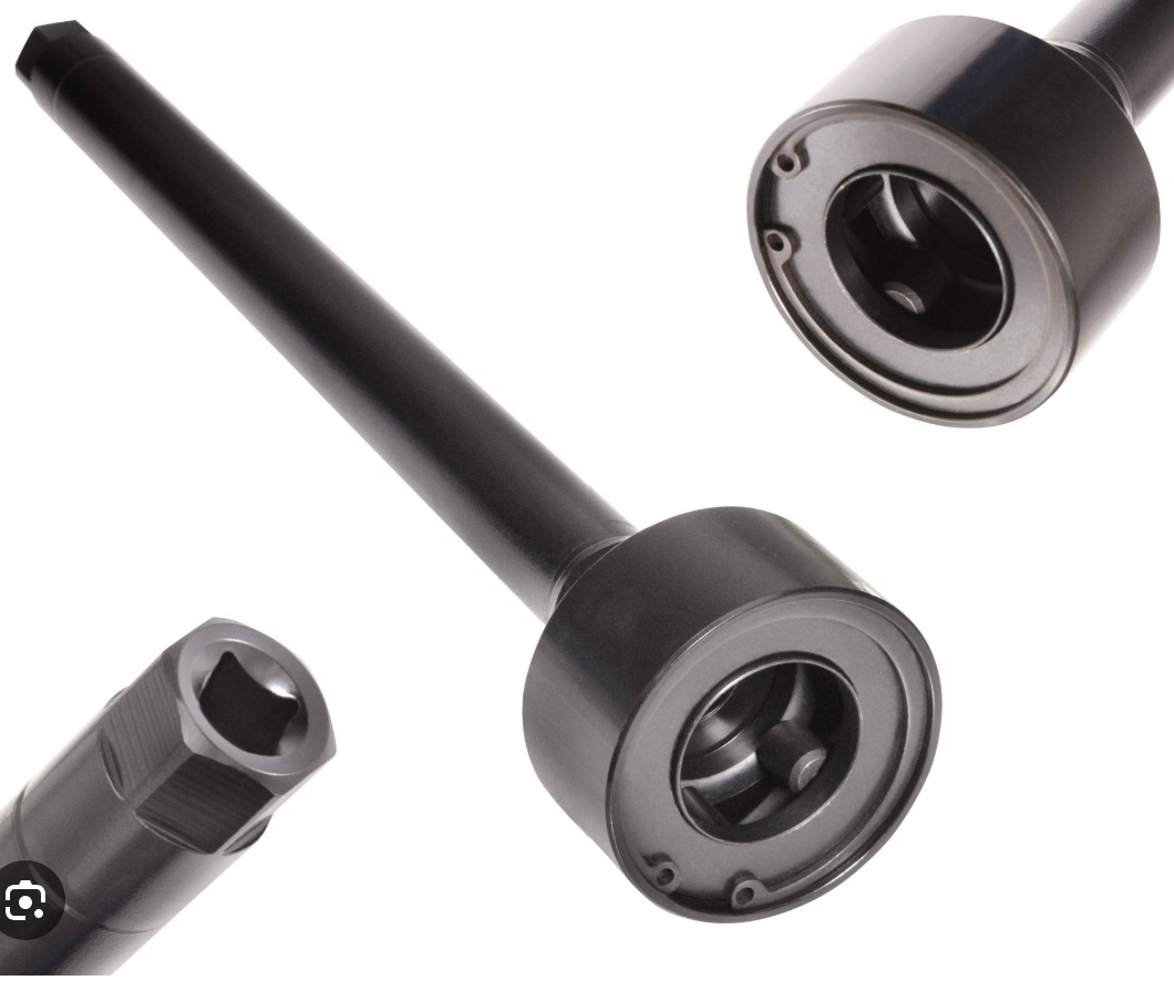

Würde dann eines dieser Wechselwerkezuge verwenden wollen:
Wechselwerkzeug 1: Wechselwerkezug 2:
Die Variante 1 würde mir am besten gefallen! Erinnert mich an das Prinzip vom Lösewerkezug für Ölfilter.
