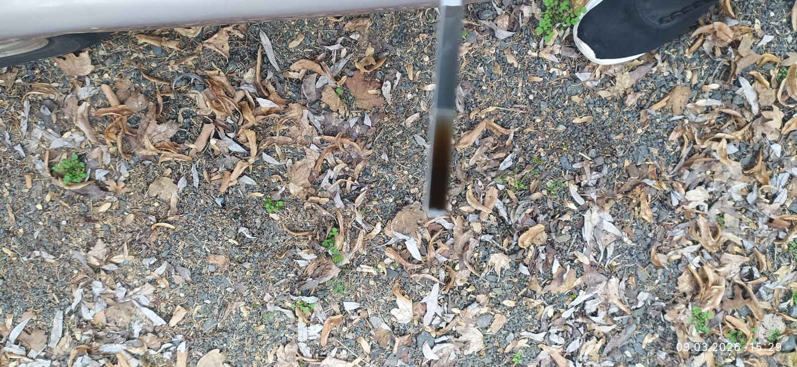

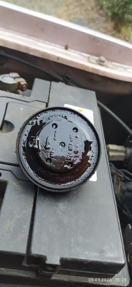

  • Hatte ich gemacht, alles okay.
    Weder am Messstab noch am Öleinfülldeckel keine Veränderung, nichts weiß.

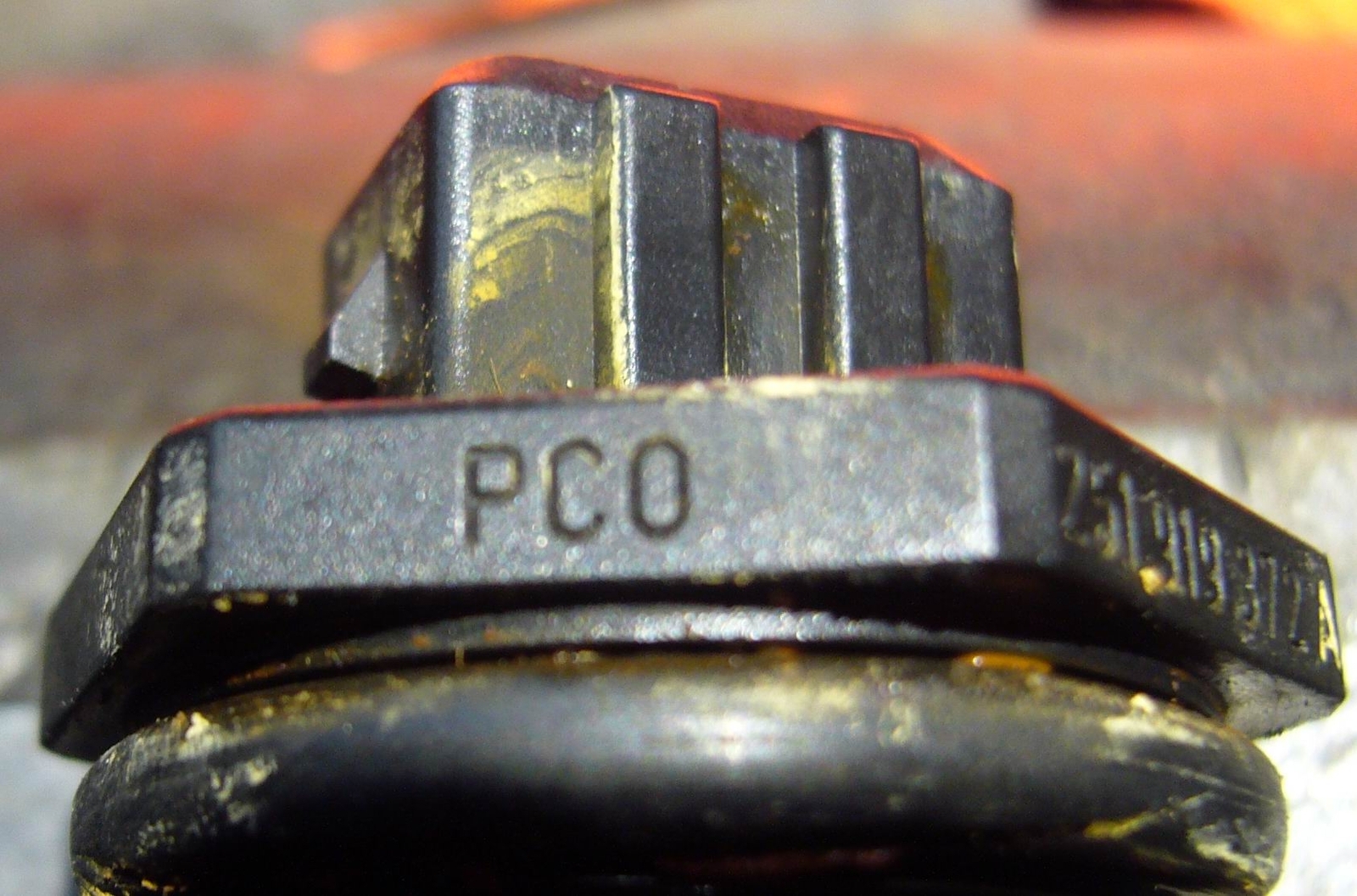

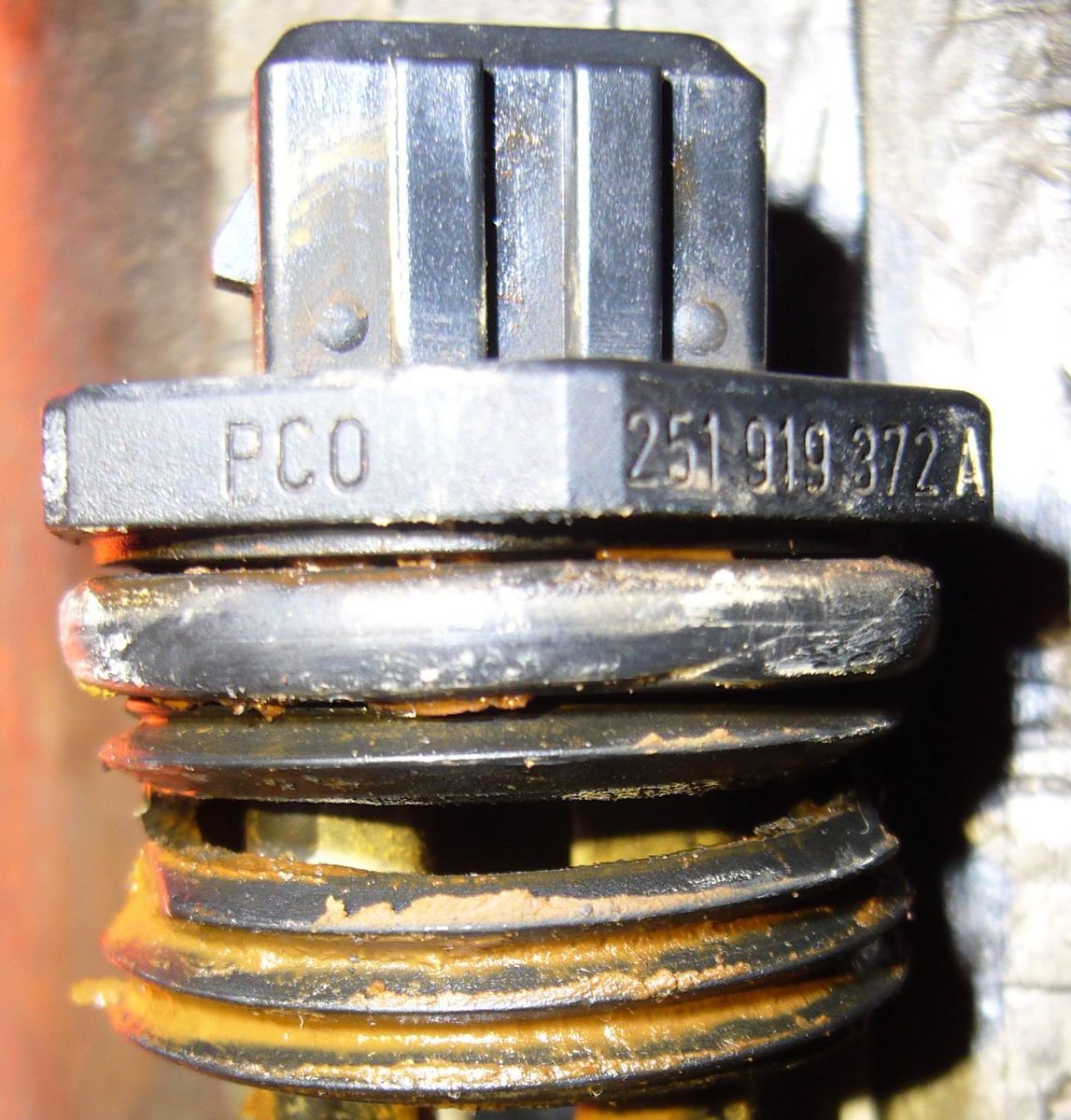

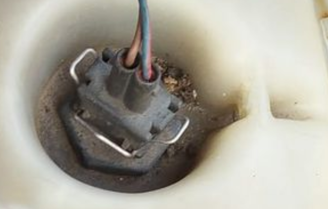

  • Hallo Torsten,
    drückt es sich am Deckel, oder am Geber (in der Mitte vom Ausgleichsbehälter raus?
    Der Geber reist gerne genau da wo das Gewinde aufhört. Dann ist innerhalb von Sekunden der Behälter fast leer (bei heißem Motor).
    Ein neuer Kühlwasserstandgeber und schon ist wieder alles gut.

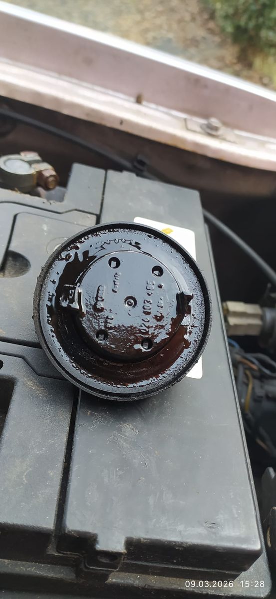

    hast du noch den schwarzen Deckel auf dem Kühlwasserbehälter, oder den blauen? Bei dem schwarzen kann es auch vorkommen, dass der nicht den Druck hält und Wasser rauslässt.
    Kopfdichtung glaube ich nicht.

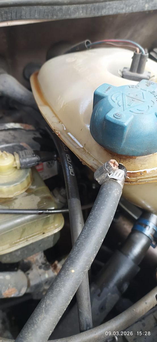

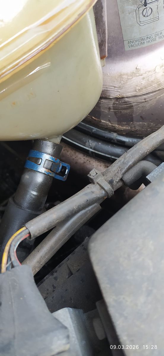

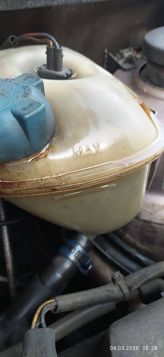

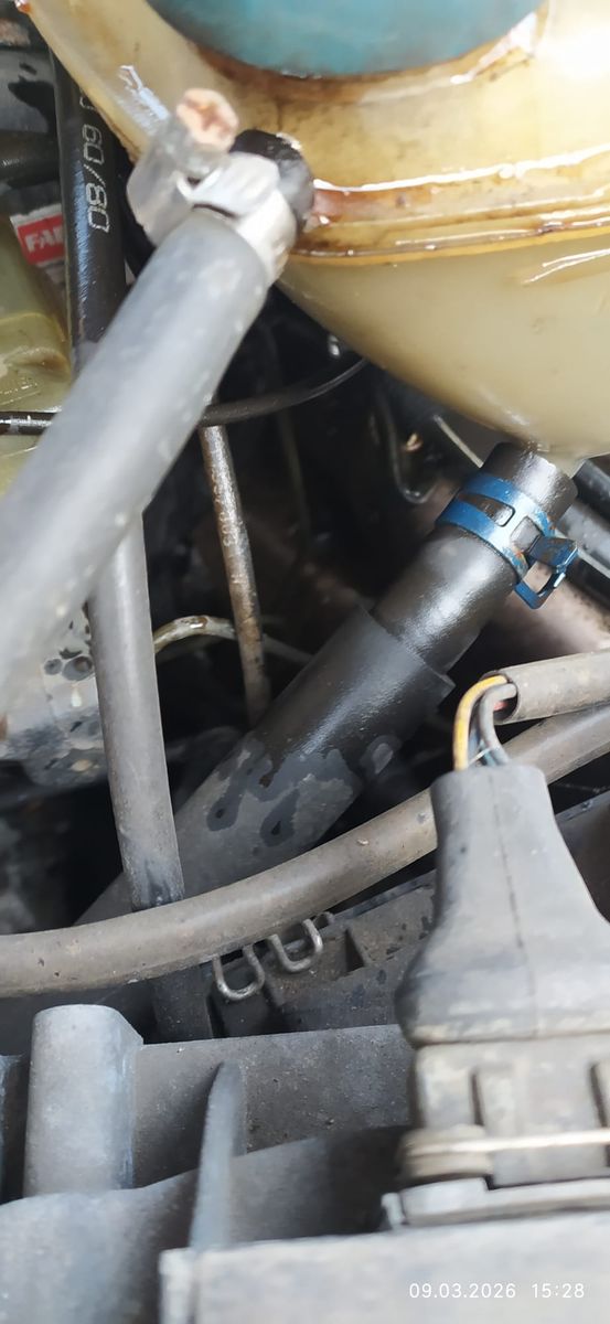

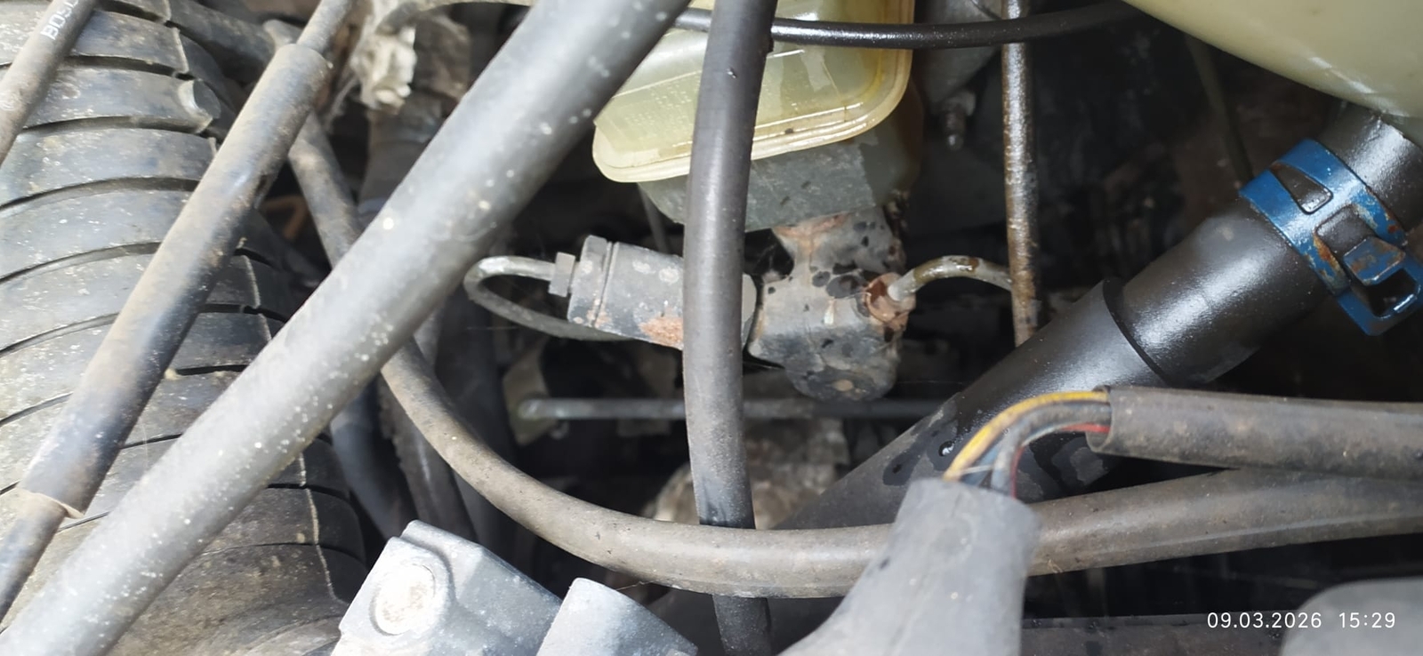

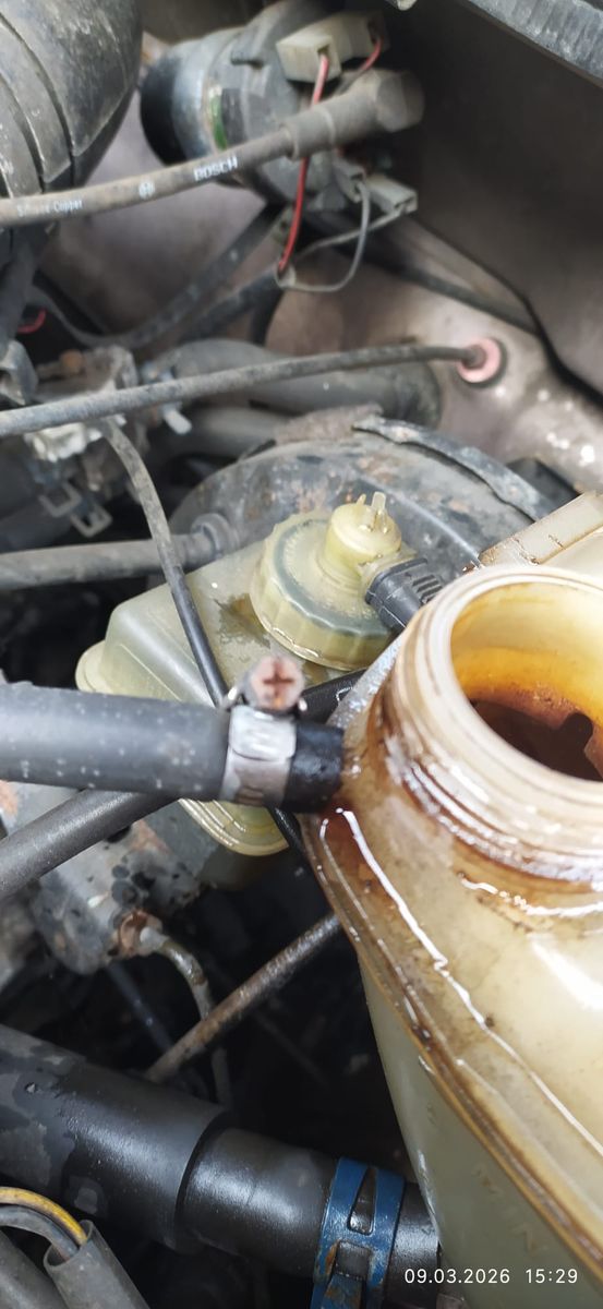

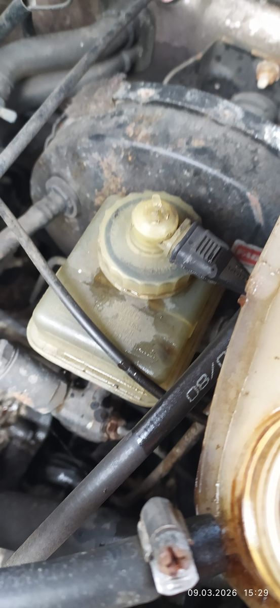

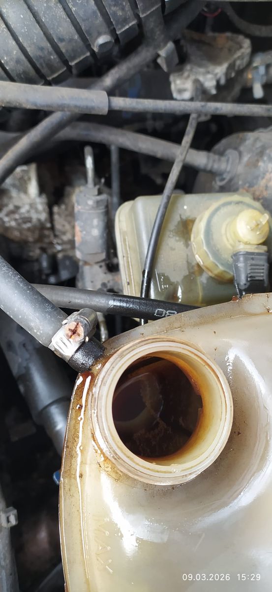

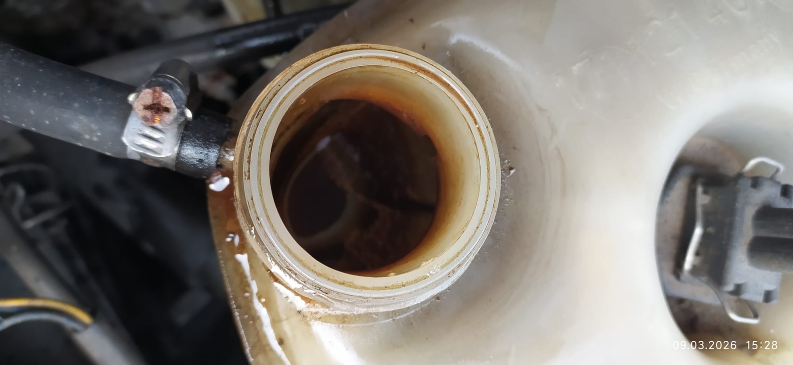

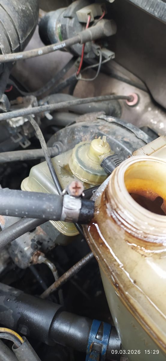

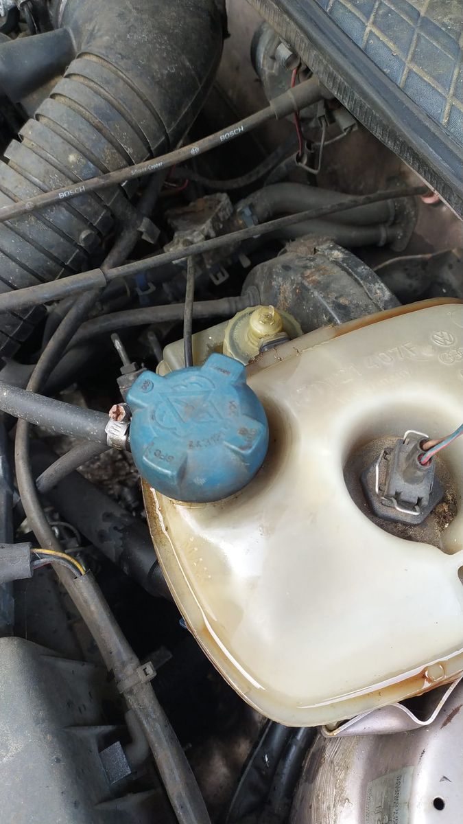

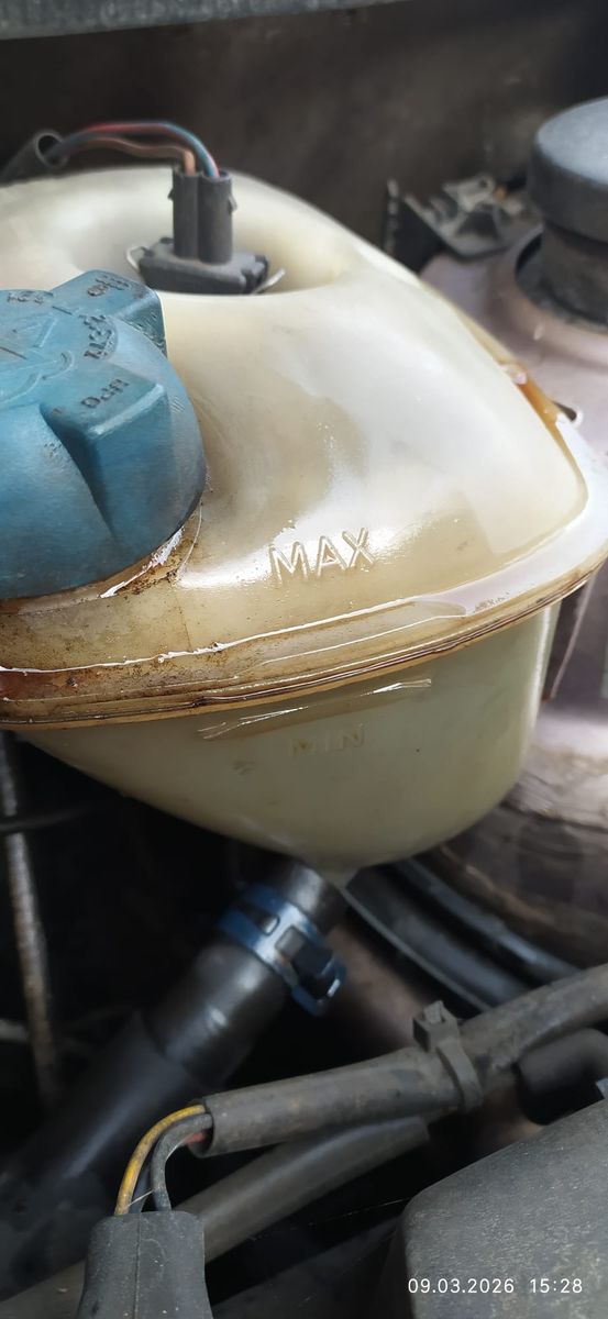

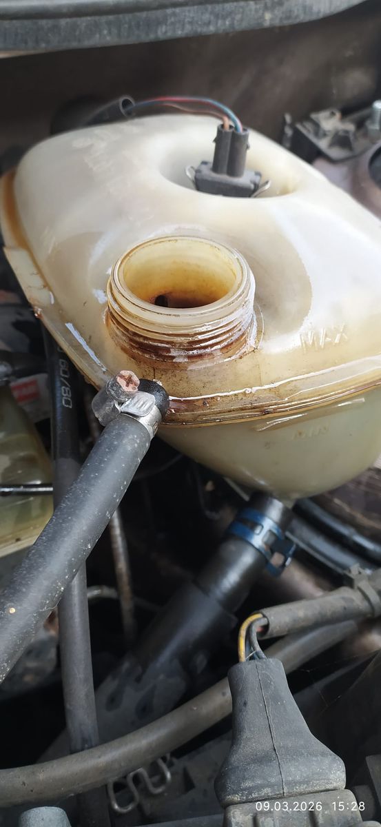

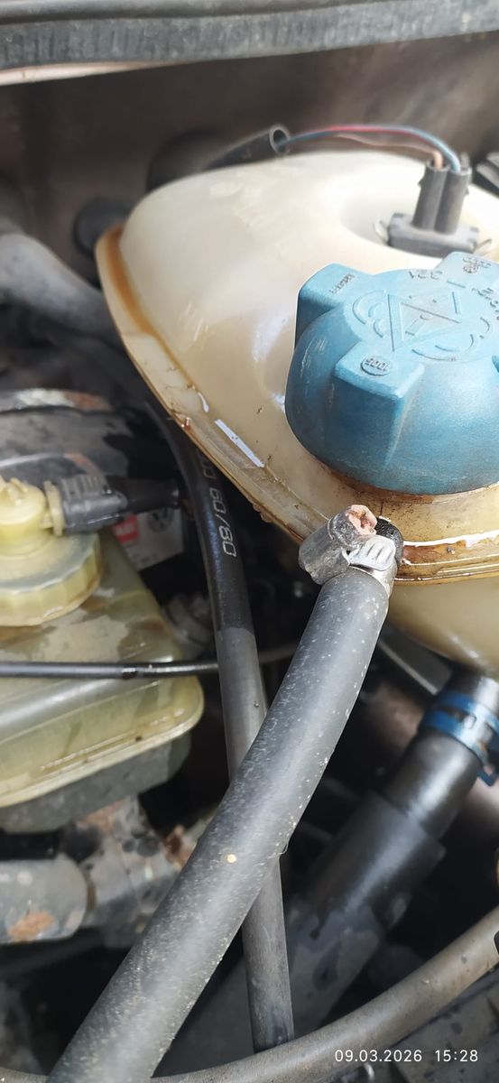

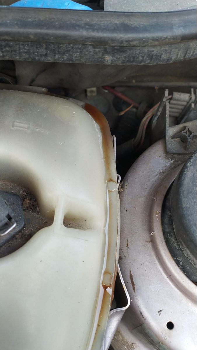

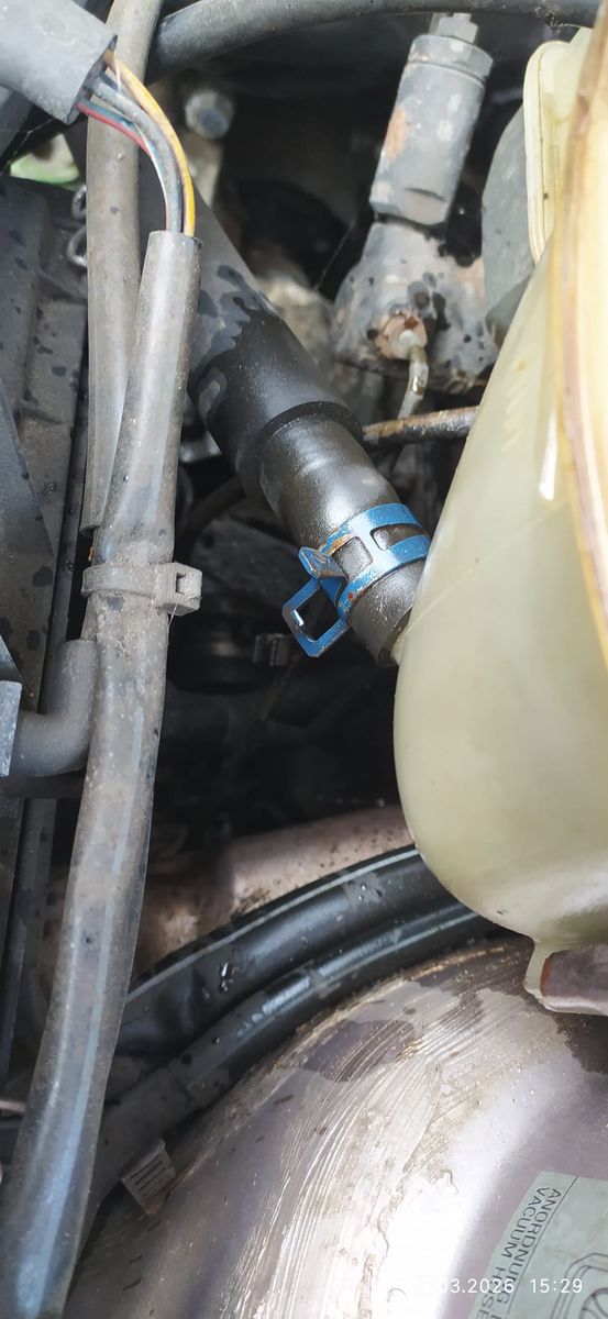

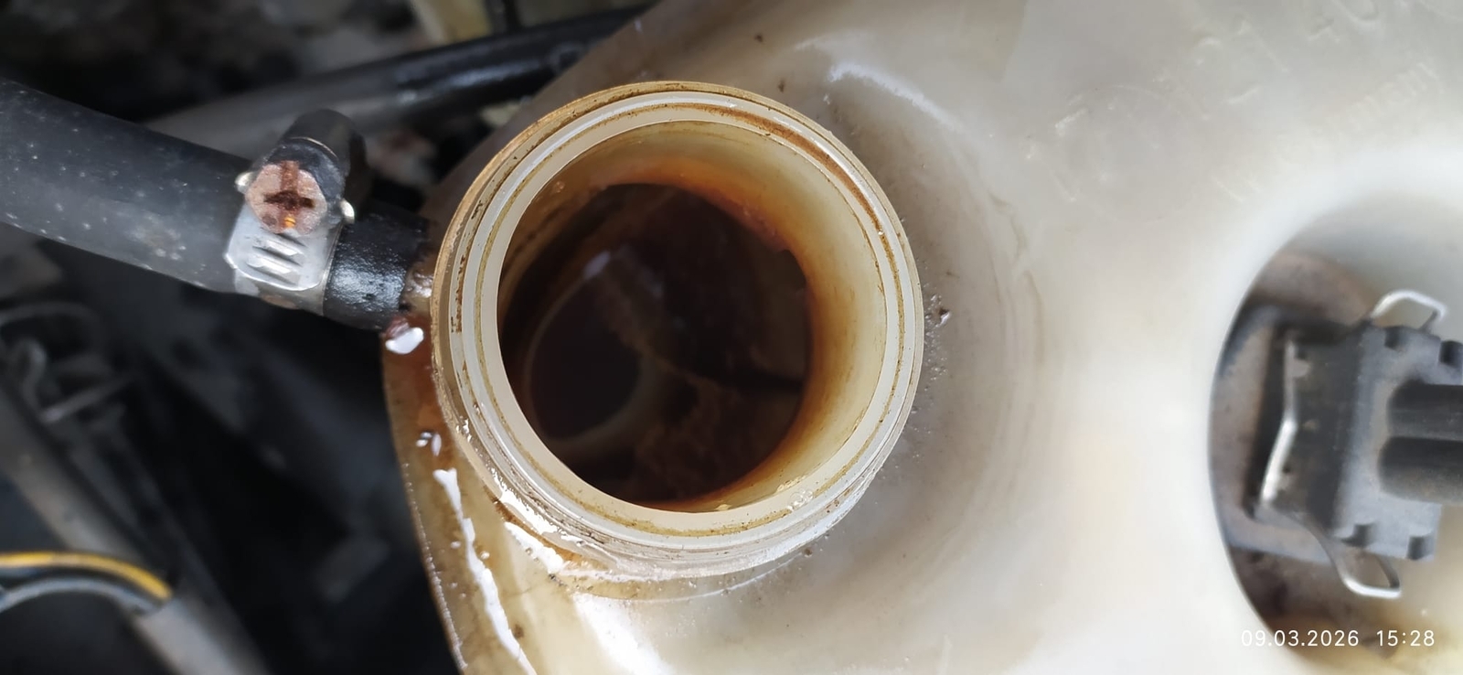

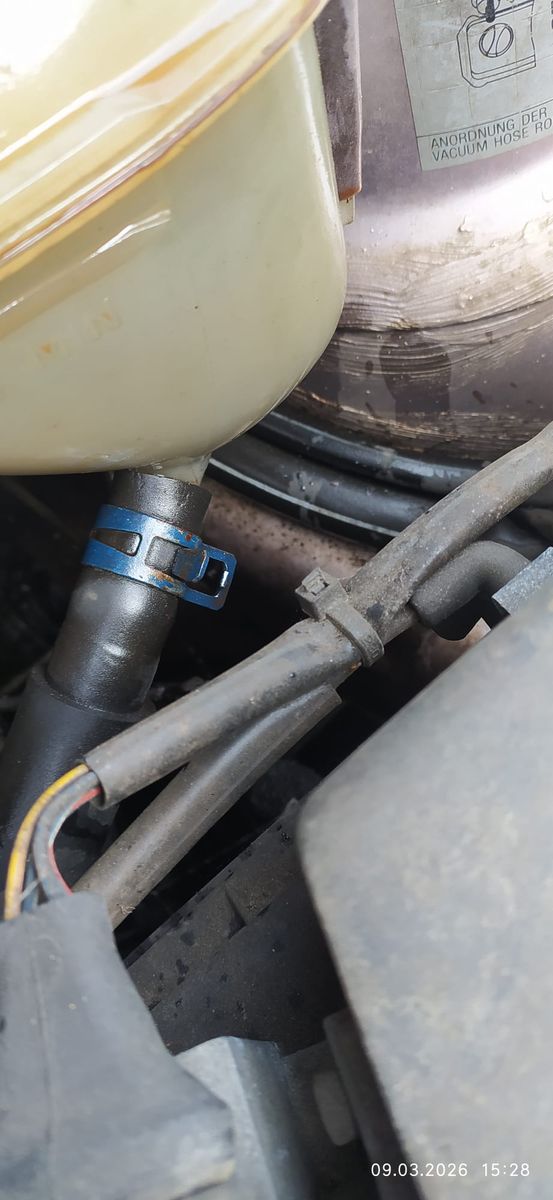

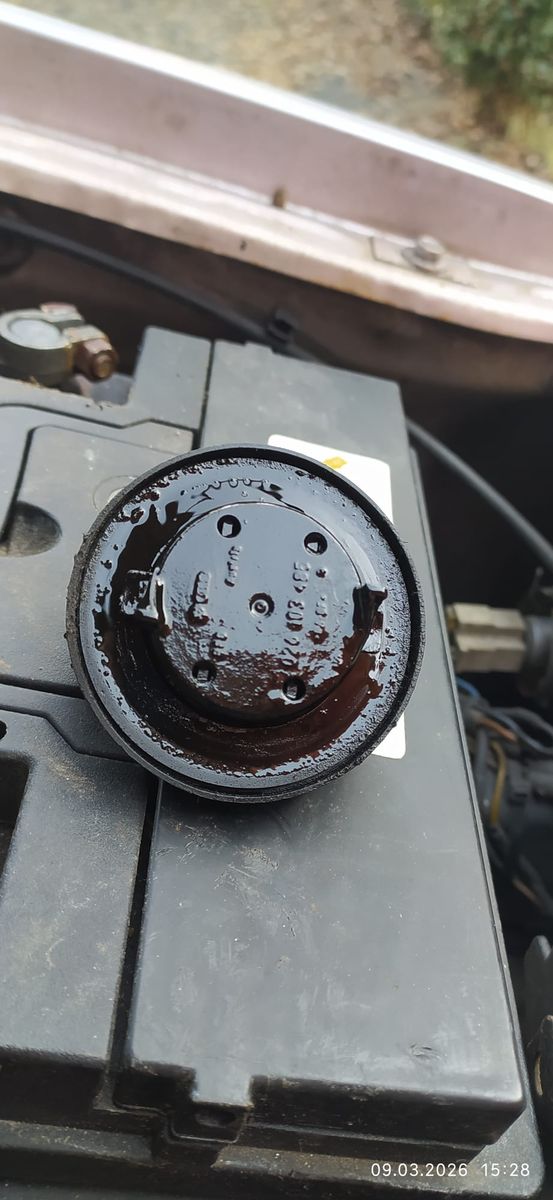

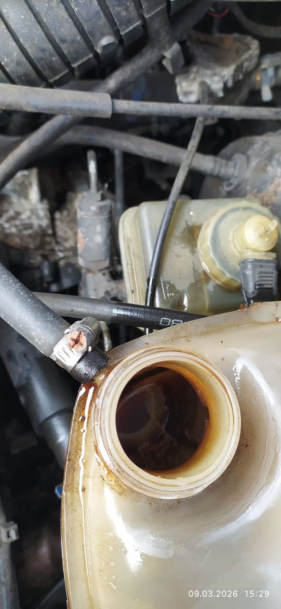

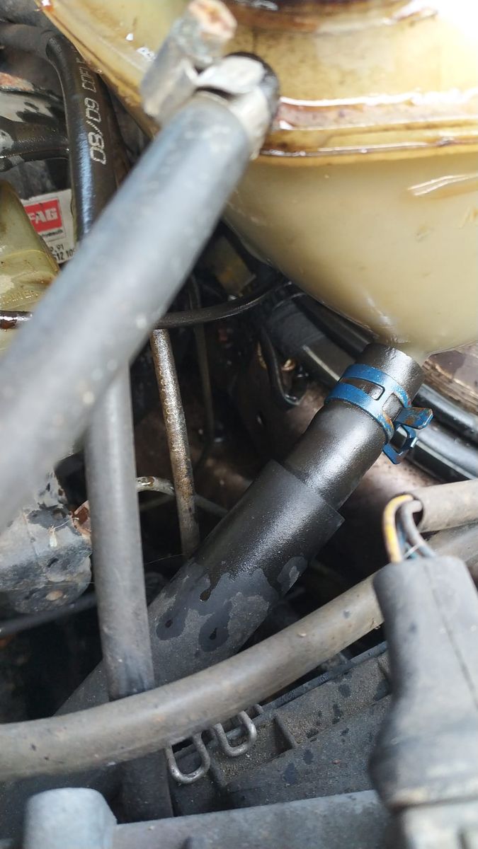

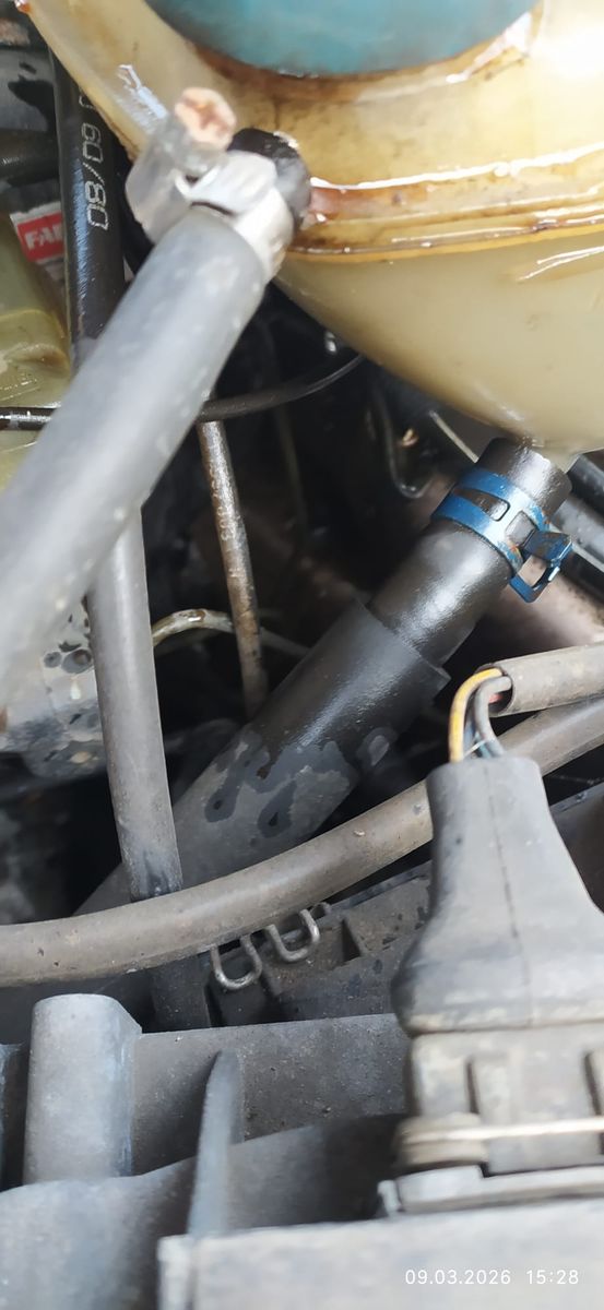

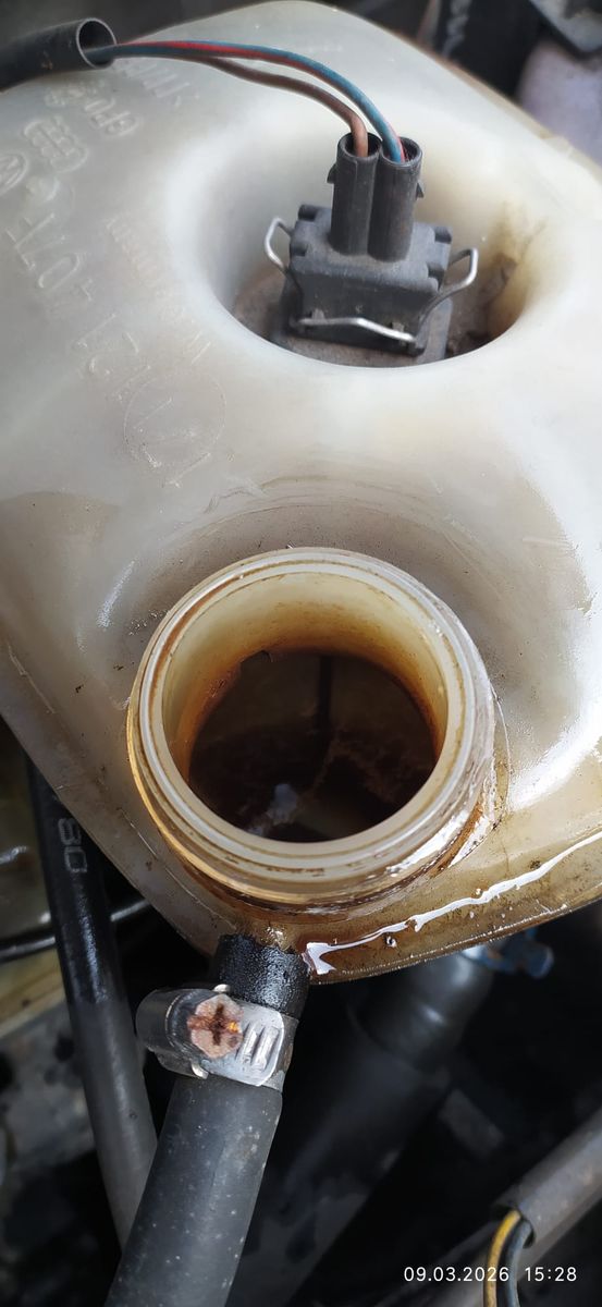

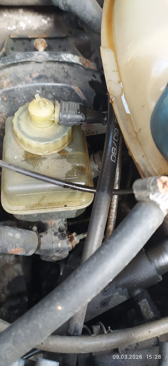

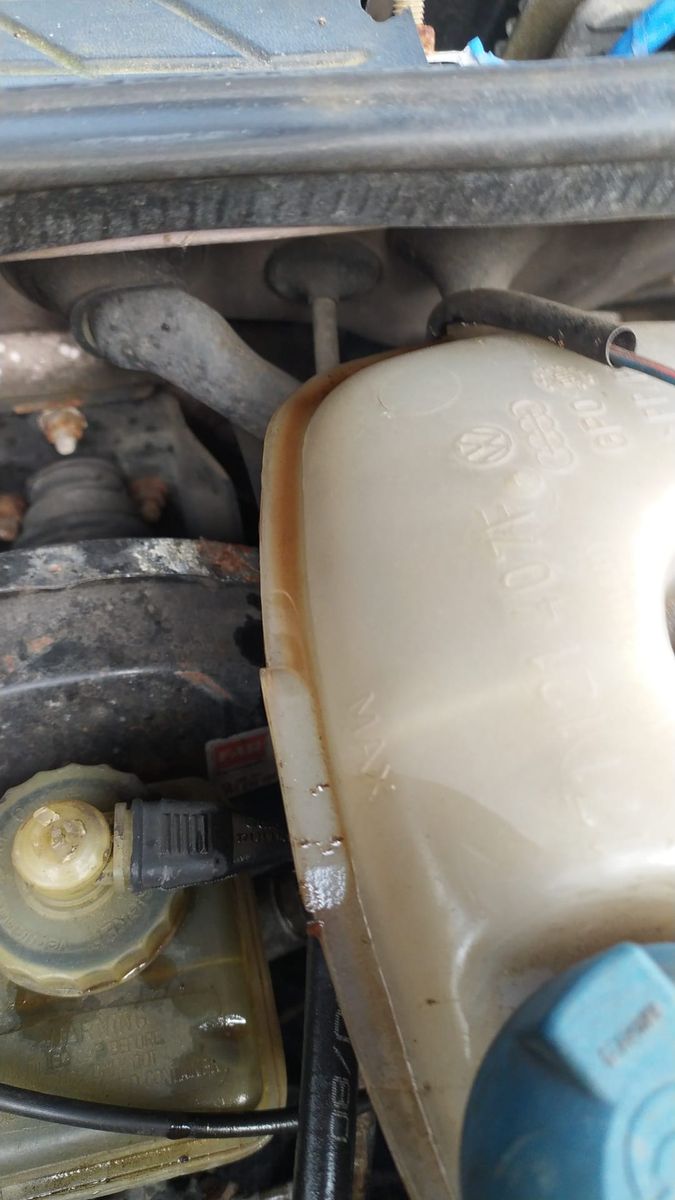

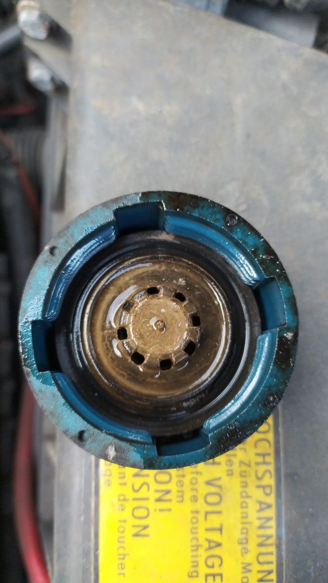

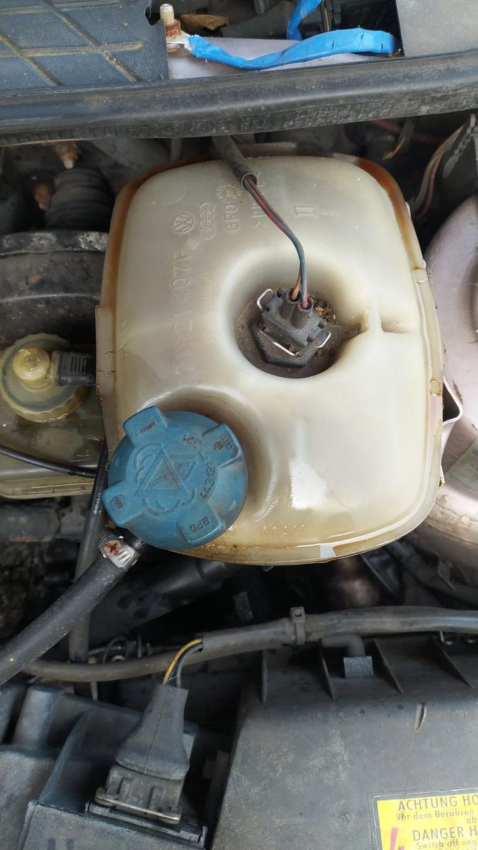

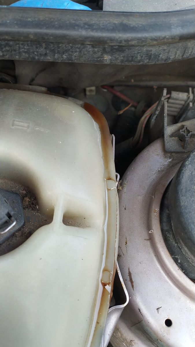

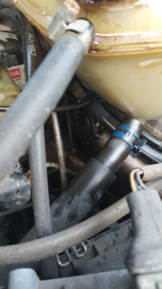

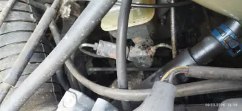

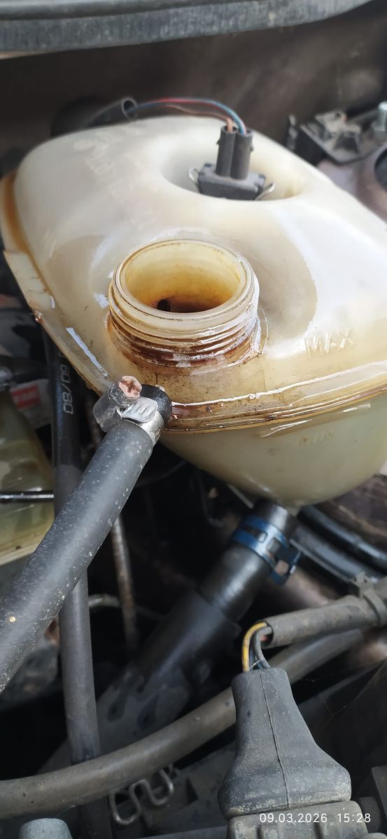

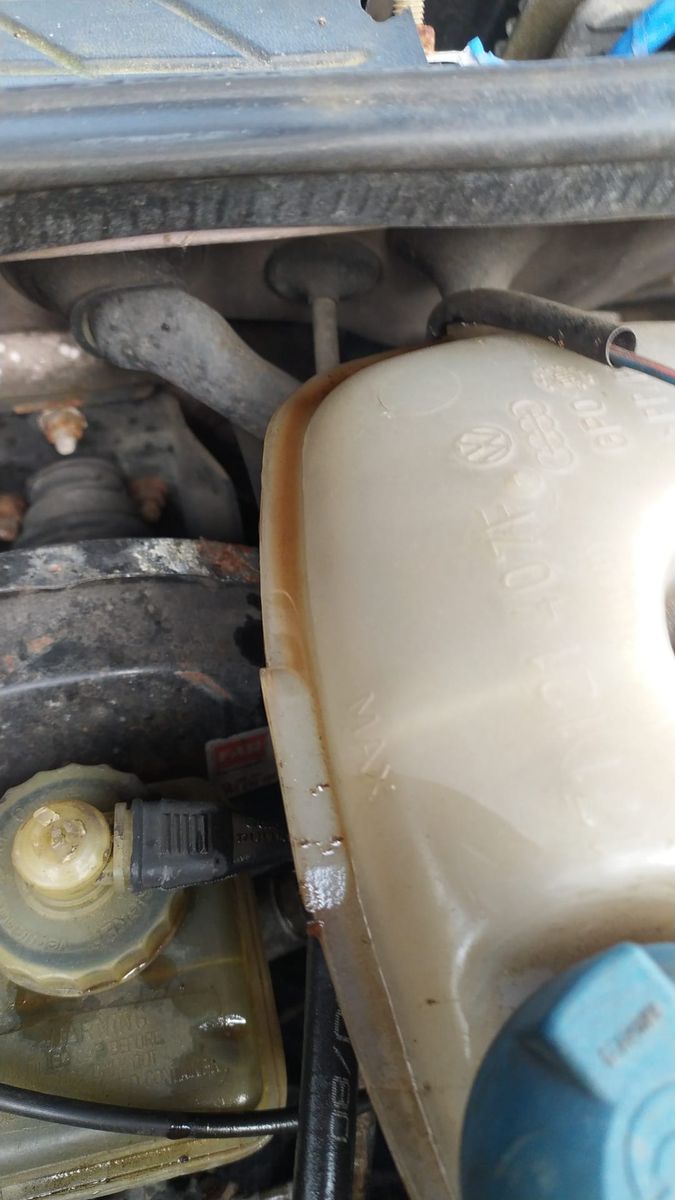

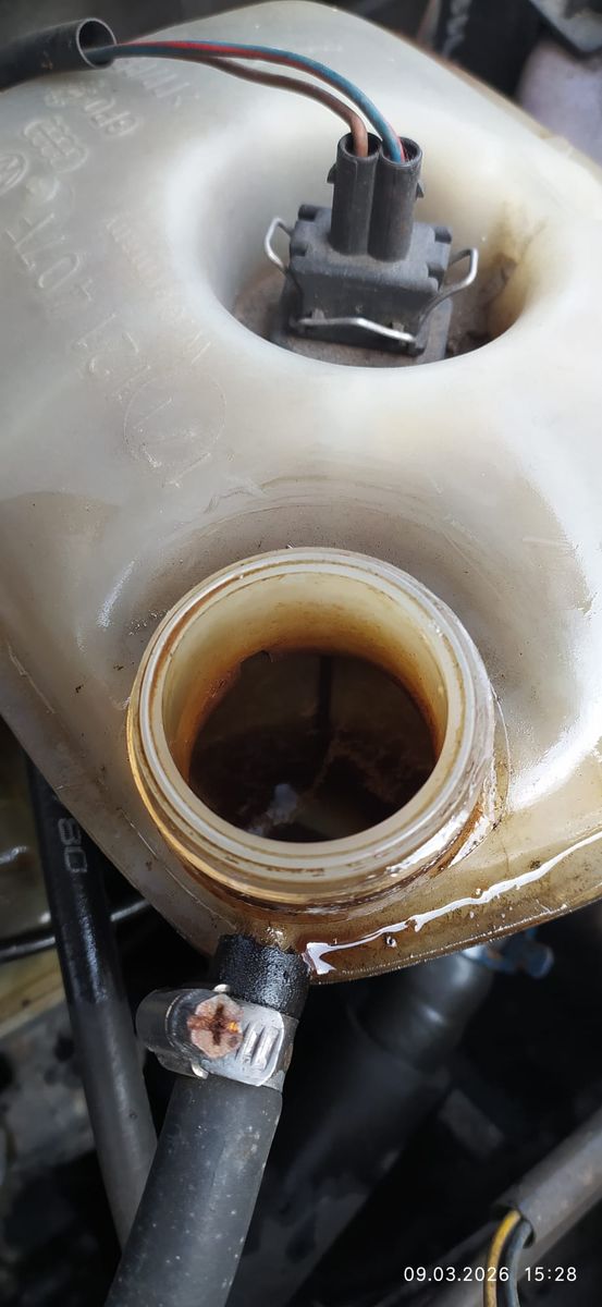

  • Anbei die Bilder.

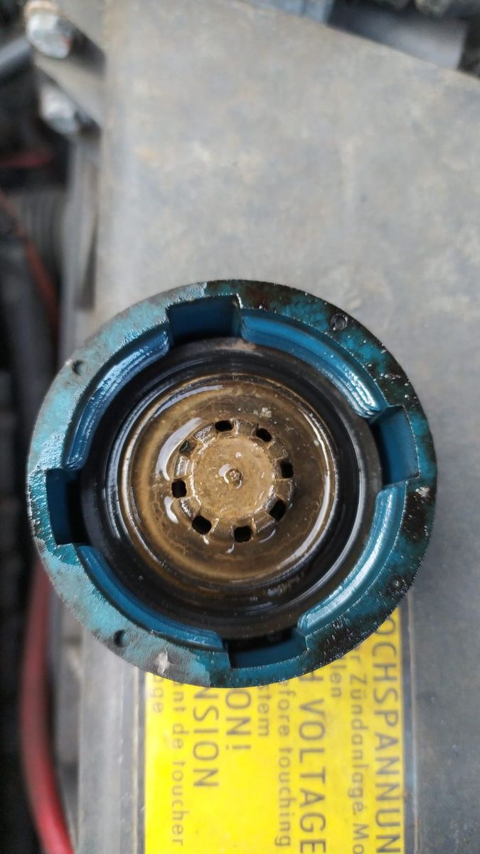

  • Das ist der blaue, da sieht man aber kein Wasser.

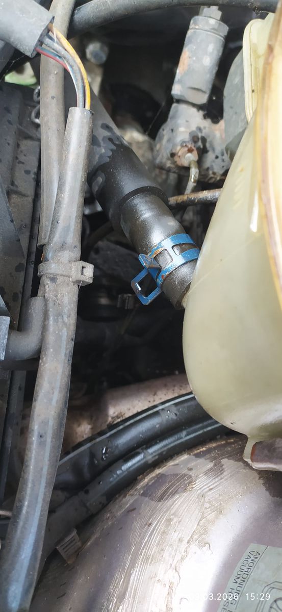

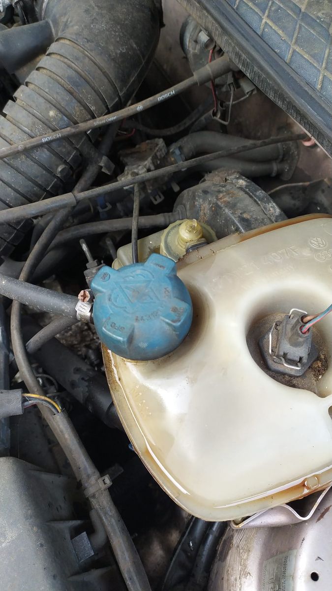

  • Also vom Mangelgeber scheint es nicht zu kommen sondern direkt aus dem Verschlußdeckel.
    Ich selbst würde den jetzt probeweise erneuern. Ok - ich habe auch immer genug da rumliegen...

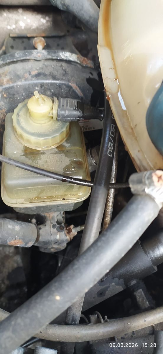

    Das letzte Stück Schlauch würde ich mit dem Cutter kürzen und neu draufschieben - der Schlauch scheint lang genug dafür zu sein. Das letzte Stück sieht schon sehr zerquetscht aus.

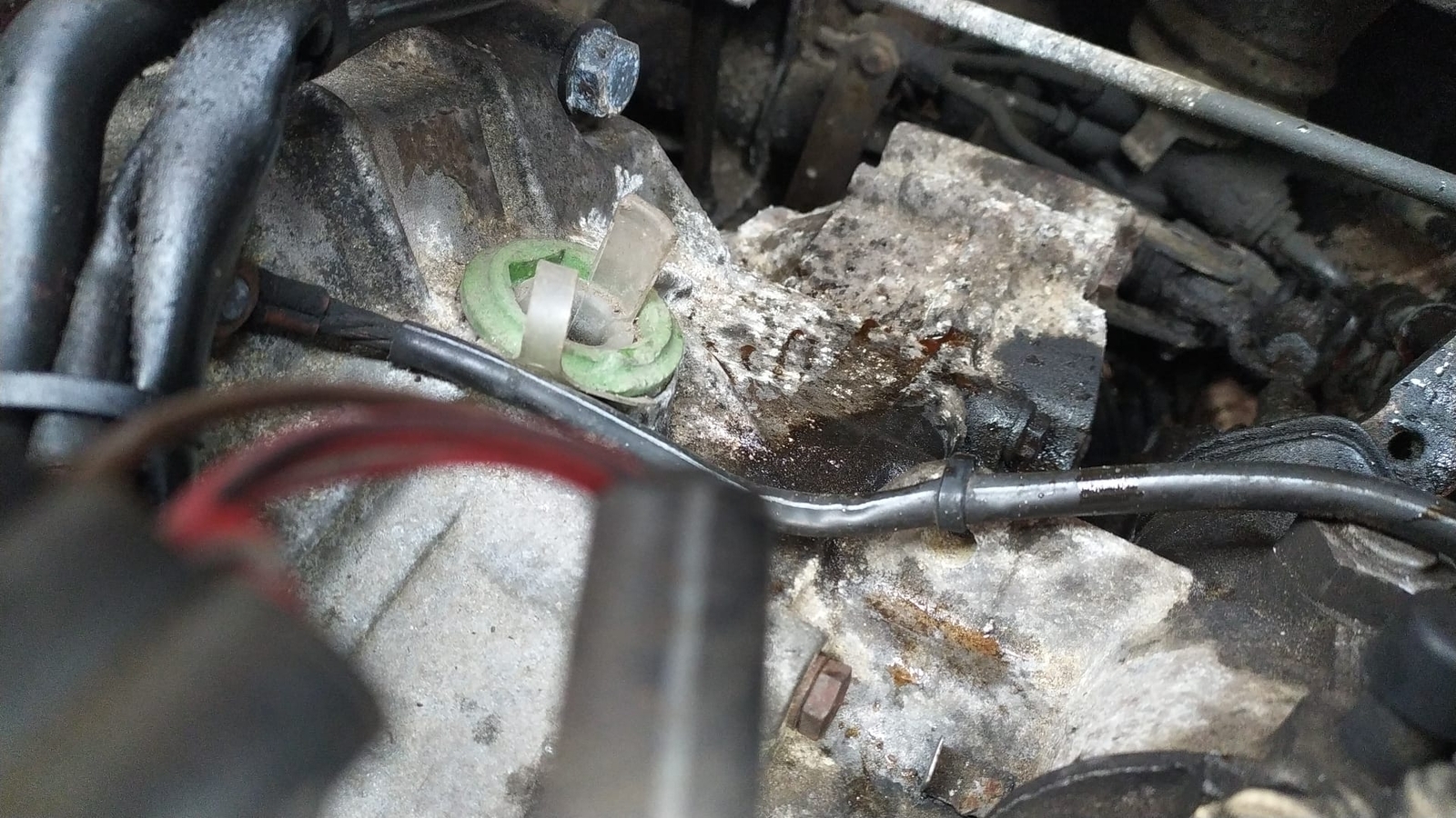

    Hattest du nicht dieses Phänomen mit dem "schmutzigen braunen Kühlwasser ?" :/
    Also G12+ und G12++ sind eher rötlich rose lila gefärbt - bei dir ist braune Schmocke zu erkennen.

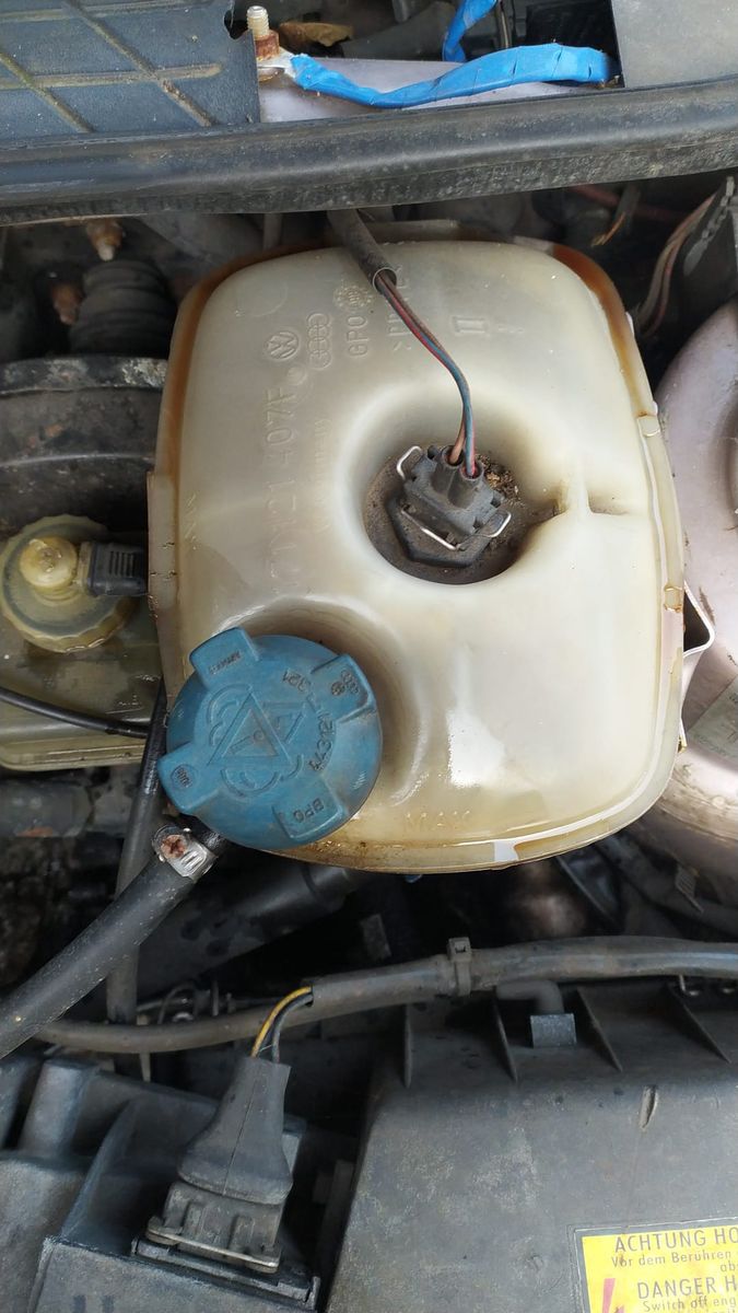

    Hast du ein Foto direkt von OBEN wo man den Mangelgeber sieht ?
    Der kommt nicht all zu gut zur Geltung. Bei mir selbst war der mal eingerissen:
    Nicht das du ZWEI Probleme hast...
  • Im Behälter, wo kann man das denn bitte sonst noch sehen?
    Den Schlauch hatte ich geprüft. war okay. Werde ihn aber erneuern, nach einem Behälter muss ich schauen.
    Das war ich, gutes Gedächtnis. Das wurde damals aber geklärt.
    Hab G12 +,

  • lässt sich denn dieser Schlauch leicht auf dem Nippel verdrehen, oder sitzt der fest? Wenn er leicht zu drehen ist, ist das vermutlich die undichte Stelle.
    Aber auch wenn er festsitzt:
    Ich denke auch es wird nicht schaden, den zu kürzen und neu verschrauben. Erst danach würde ich den Deckel tauschen.
  • Der sitzt fest, lässt sich aber zusammen drücken.

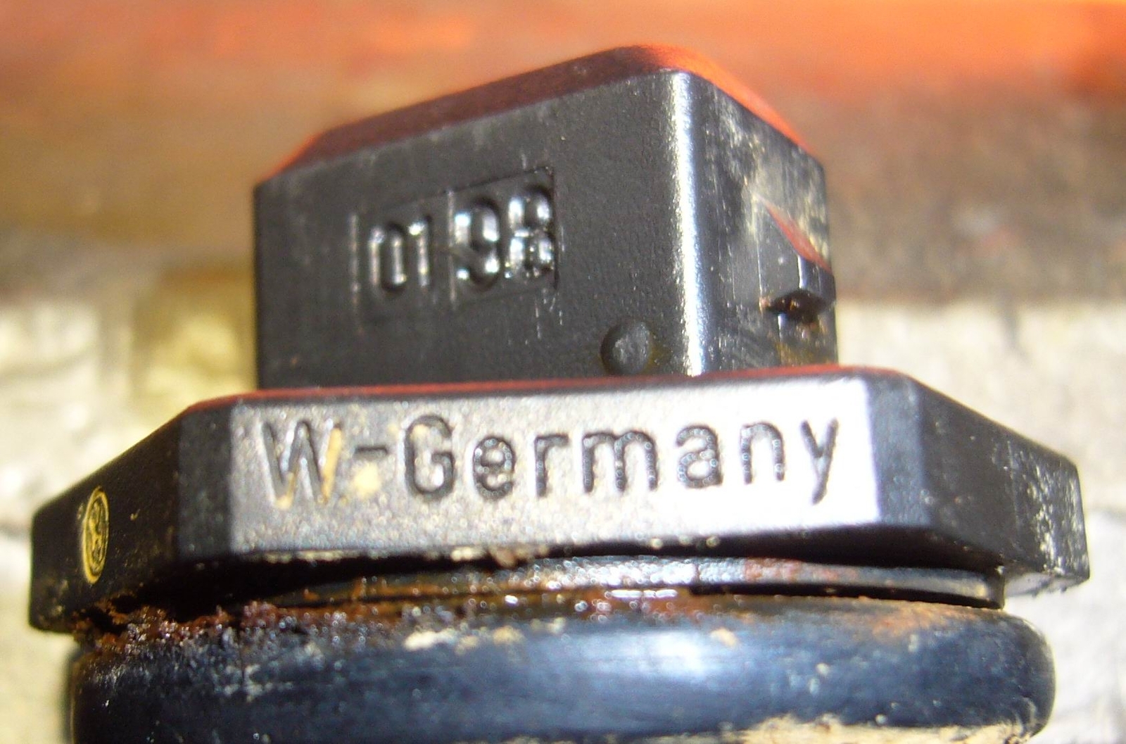

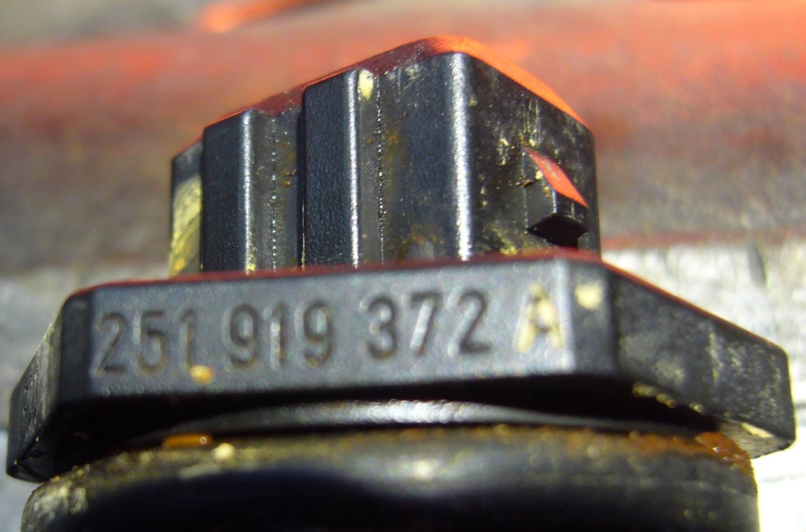

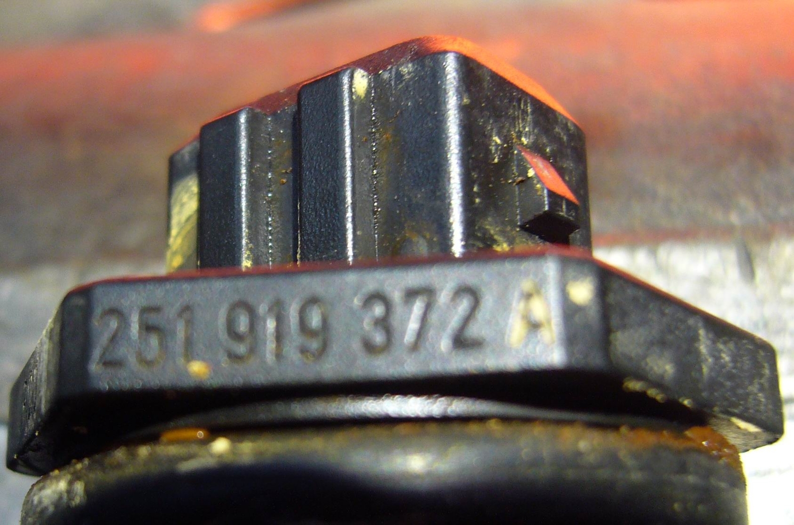

  • Danke für die Bilder. Dein Geber ist dicht:
    Also Schlauch-Ende und/oder Deckel - dann sollte die Undichtigkeit gegessen sein.
