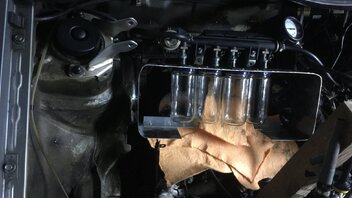

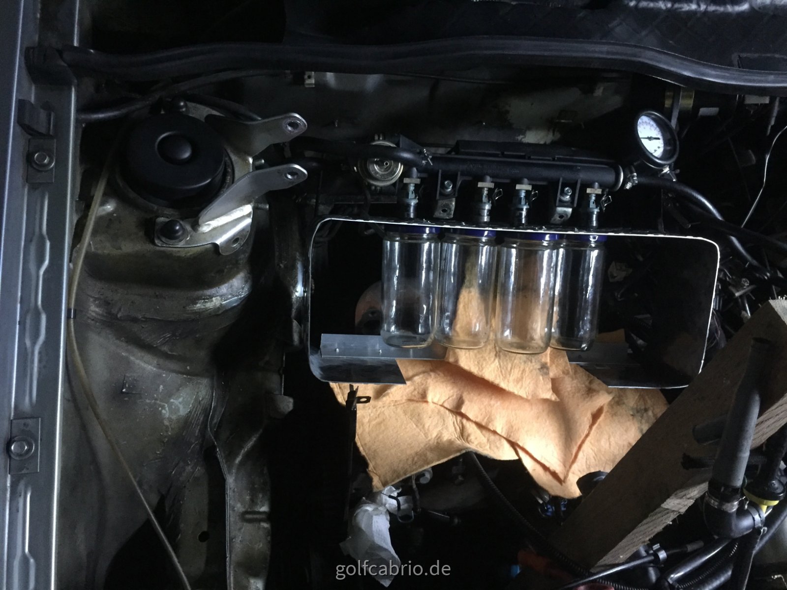

Wie sieht es mit den Eingespritzdüsen aus sind noch fit nicht nur von der elektrischen seite her sondern in bezug auf Durchflussmeng, Zersteubung... Denn wenn diese Parameter nicht stimmen kann die Lambdasonde messen was sie und die Elektronik regeln wie sie will das wird nie funktionieren.
Den LMM habe ich Durchgemessen, hat einen gleichmäßigen Spannungsverlauf beim bewegen der Klappe.
Die Einspritzdüsen sind elektrisch ok.

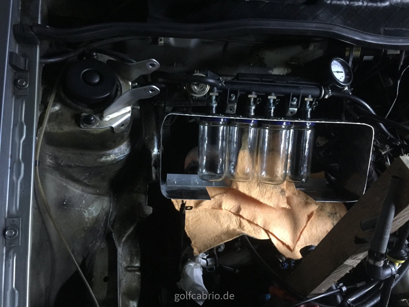

Für Zerstäubung und Durchflussmenge mache ich die Tage mal nen Versuchsaufbau.

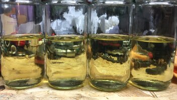

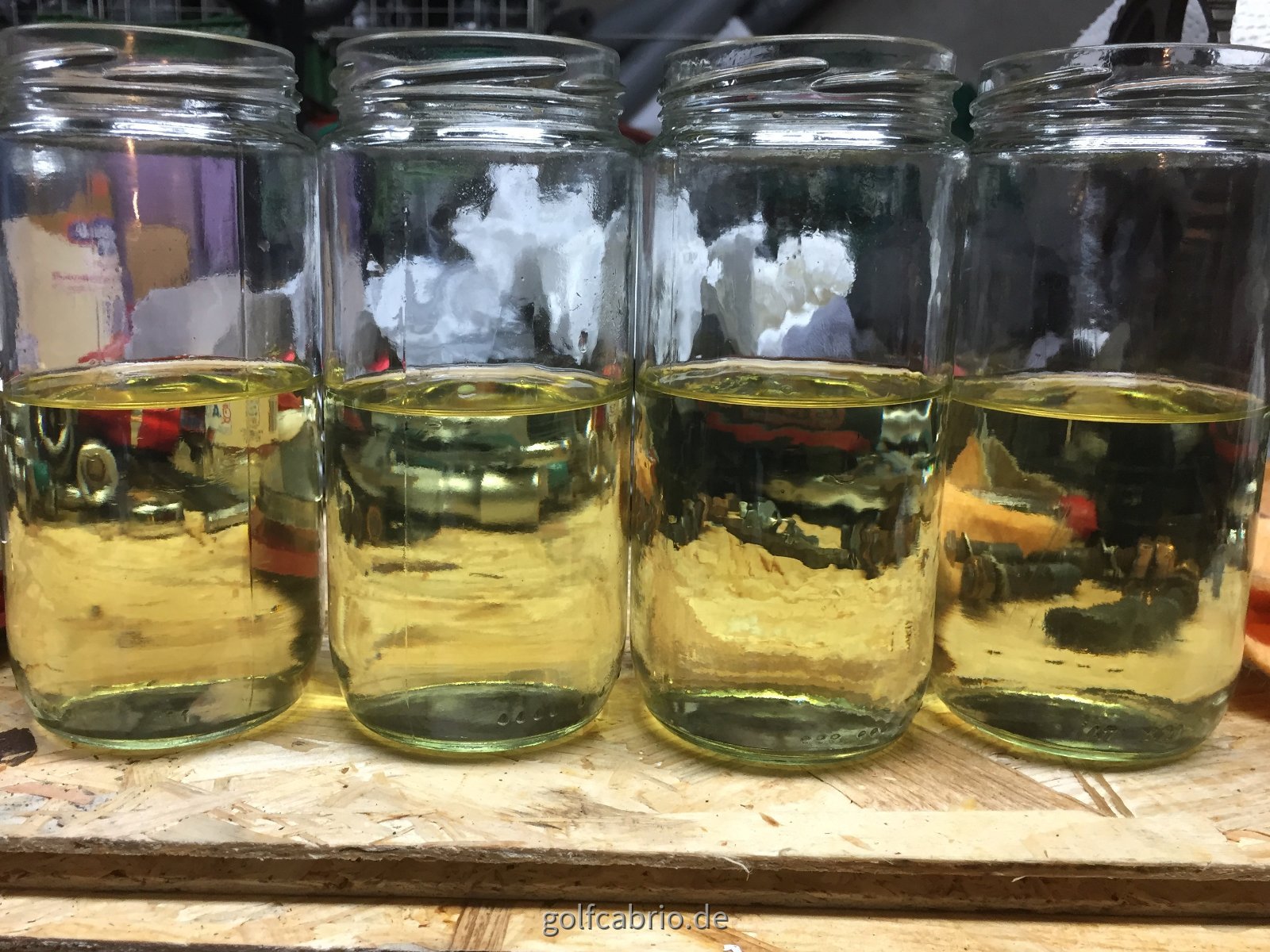

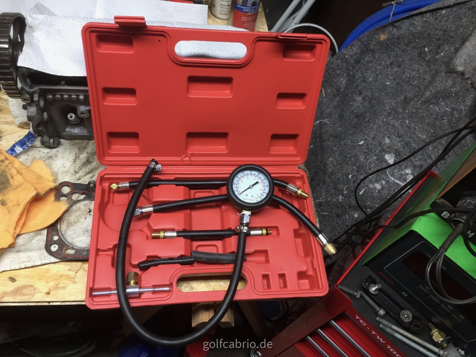

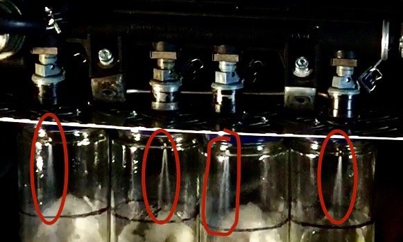

Die Düsen haben nach meiner Messung eine Durchflussmenge von ca.200ml/min
Ich weiss hat er noch nicht war ja nur gedacht als ein stieg in das Gedankenspiel wenn du verstehst.
Wie ich sehe hast du schon mal gemessen haben unter welchen Rahmenbedingungen? Und wieviel sollten sie unter diesen haben?
ich habe gerade mal gesucht wenn ich die richtigen gefunden sollten sie Statisch Durchflussmenge bei 3bar Druck 154,5 Gramm/Minute haben. Blöde frage wieviel wiegen dein 200ml und sind die bei 3bar gemessen?

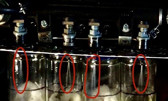

ok habe gerade erst deinen Betrag gesehen. Wie sah das einspritzbild aus?
Ich war gerade noch mal draussen, der Inhalt der Gläser wiegt zwischen 153 und 155 gramm (mit der Küchenwaage gemessen) bei 3 Bar Systemdruck.
Konni da kann man nun also davon aus gehen das die Technischen Rahmenbedingungen auf der Kraftstoff Seite Ok sind. Dann bleibt halt noch die Falsche Luft gibt dazu angaben wie viel Unterdrück zwischen Drosselklappen und Einlassventile normal sein sollte wenn ja könnte man das wenn alles wieder zusammen Montiert messen zur Kontrolle.

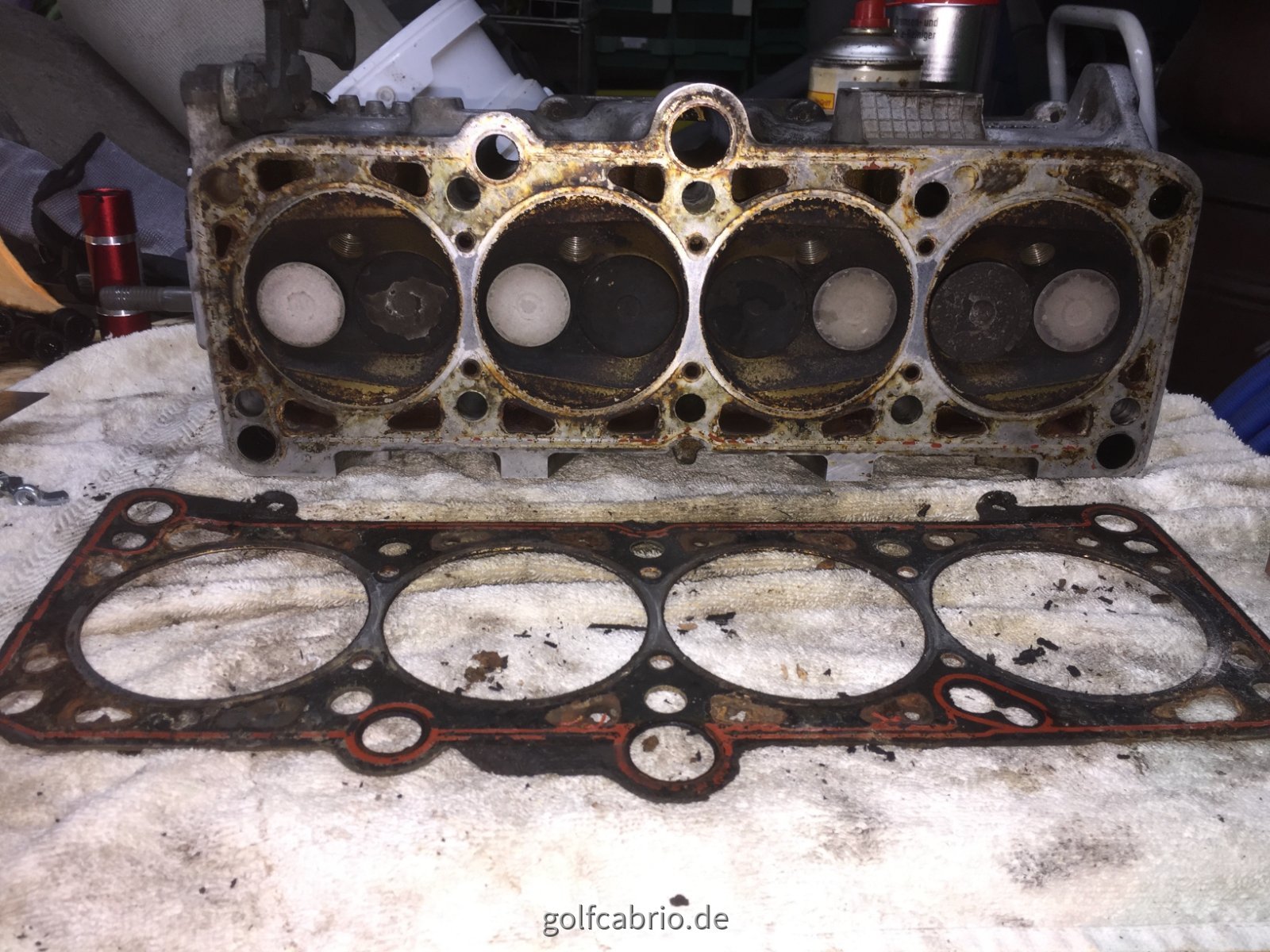

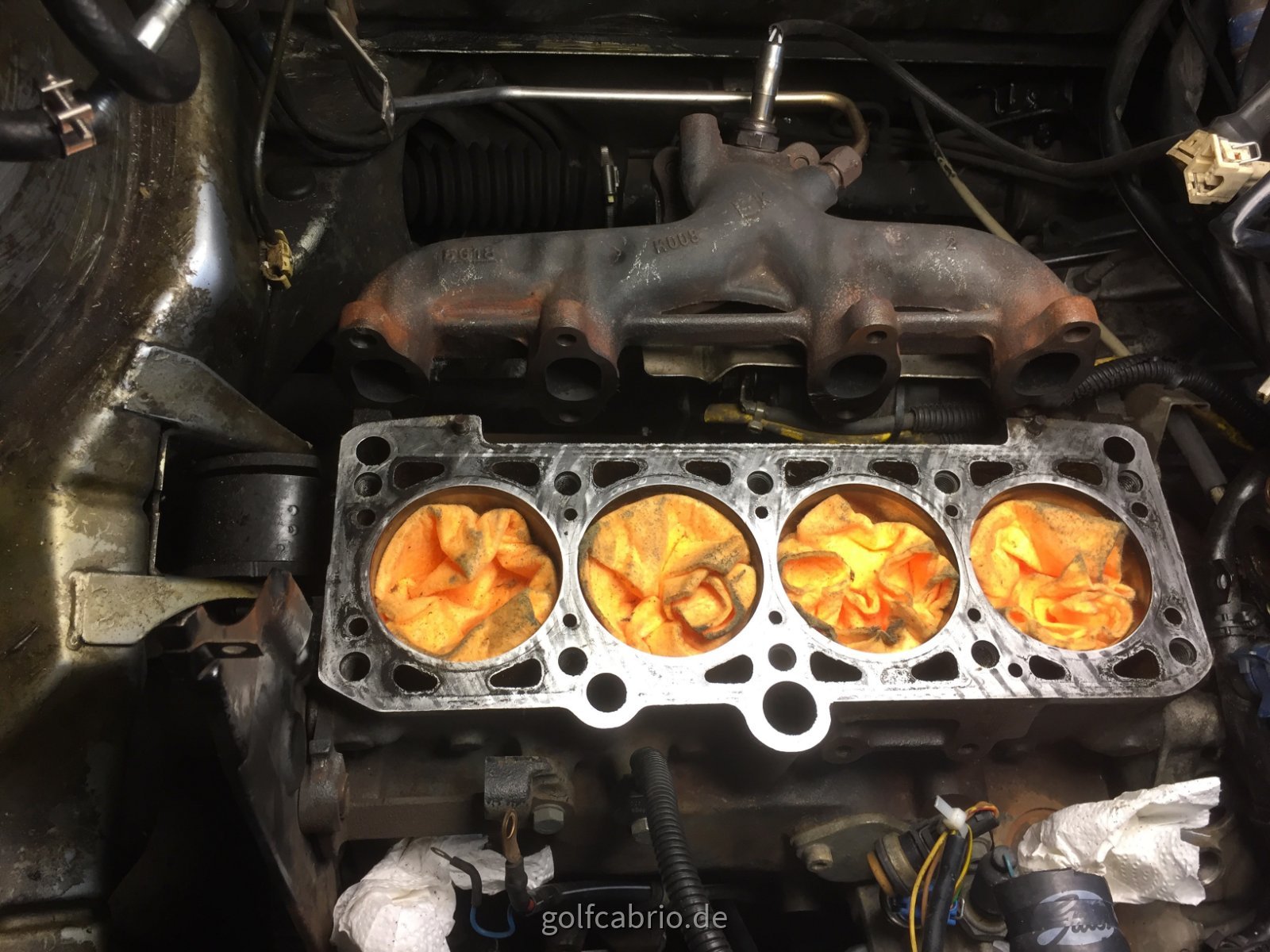

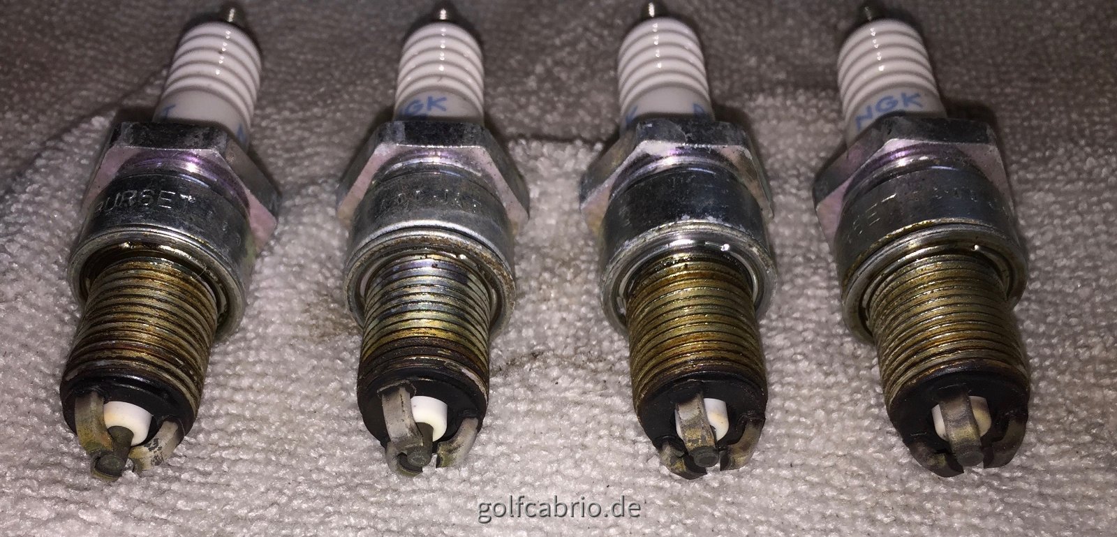

Bist Du denn nach der Kopfüberholung mal 100km gefahren am Stück und hast Dir mal das Zündkerzenbild angeschaut ...nicht das wir hier Geister hinterher jargen
Soweit bin ich noch garnicht, es ist alles noch zerlegt und der Kopf nicht überholt.
