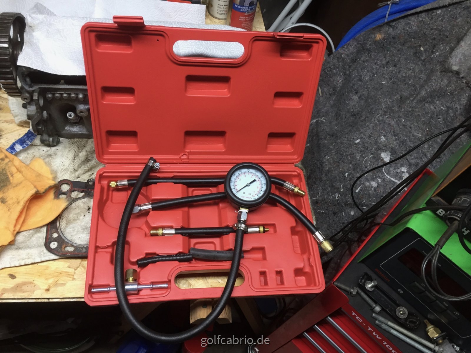

- Hast du bei der Benzinpumpe mal den Druck geprüft das der stimmt wird meist unterschätzt und wenn es geht nicht mit so einem Zubehör kram. Nimm ein ordentliches Manometer gibt es schon für unter 20€ in der Bucht einen Anschluss für eine Schlauch ran bauen und anschließen. Ich muss ein Bild von meinen selbst hergestellten VAG Messgerät machen die original Nummer ist V.A.G.1318 mit Adapterleitung V.A.G.1318/1.
Beim 2H Motor ist der Sollwert 2,5bar Überdruck mit Kraftstoff-Druckregler und wenn der Unterdruckschlauch abgezogen ist 3bar Überdruck und zu Kontrolle der Dichtheit des Systems sollte 10min ein Druck von 2bar gehaltenwerden

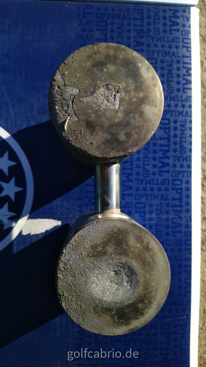

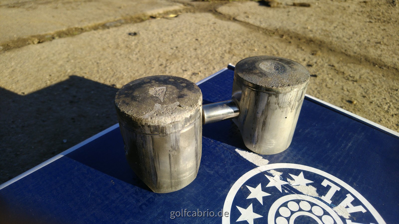

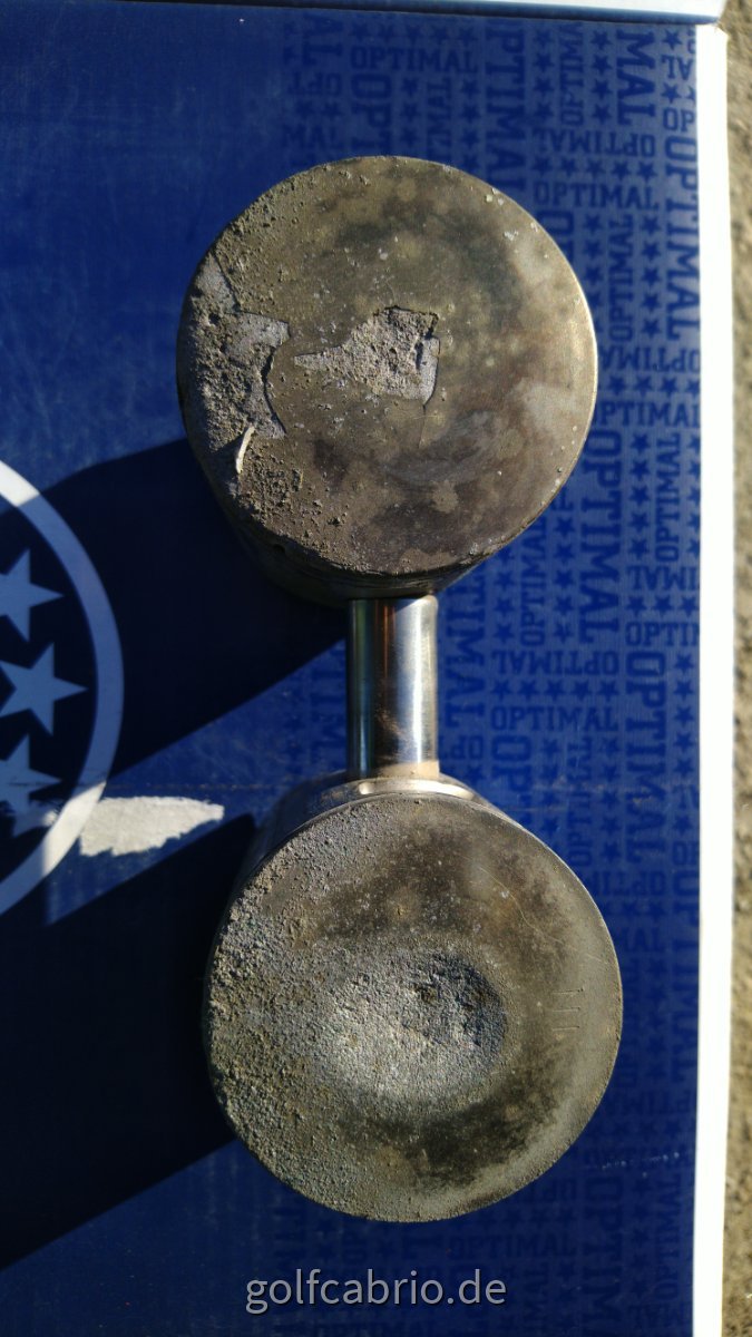

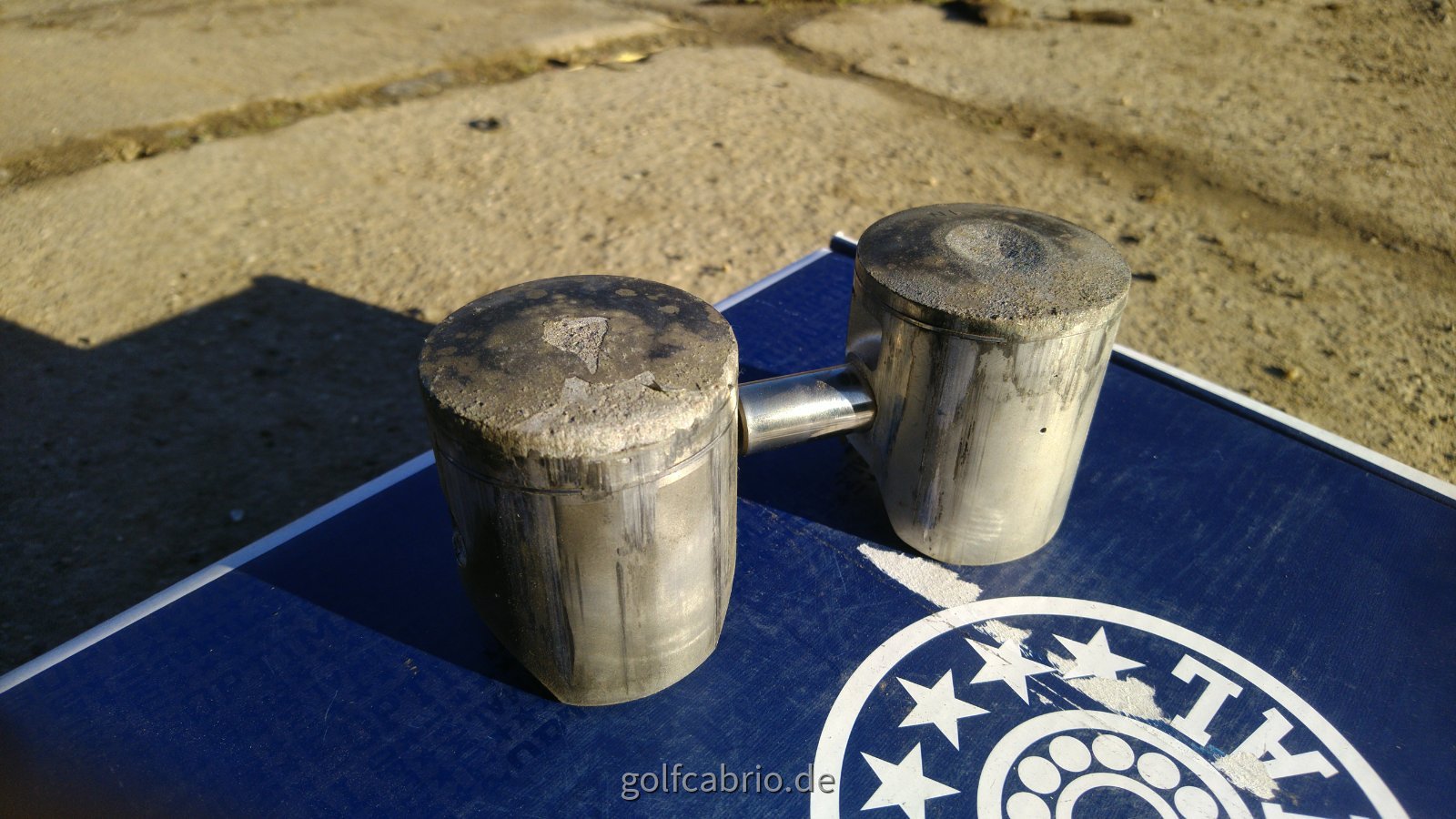

Zu hohe Verbrennungstemperaturen heizen den Brennraum auf was wiederum bei entsprechender Kompression zu und mageres Kraftstoff/Luftgemisch sowie Zündzeitpunkt nicht dazu optimal führt zu unkontrollierter selbst Zündung Klopfen (Detos) führen kann. Und ich weiß das das beim 4 Takter eher selten ist ich kenne es aber sehr gut vom 2 Takter her daher bleibe ich dabei. Dazu muss ich sagen das mit der neuen richtig dimensionierten Benzinpumpe sind alle oben beschrieben Symptome behoben also kann ich doch nicht ganz so falsch liegen. Vielleicht habe ich in der Herleitung der Erläuterung einige Sachen nicht korrekt oder ungenau benannt ich bin aber auch kein Lehrer oder Ingenieur alles was ich kann ist meist durch schmerzliche Erfahrung erlernt daher möge man mir diese Verfehlungen verzeihen.
Benno da hast du recht das war hochgeschwindogkeitklopfe da sieht das Ergebnis wie meineNSR Kolben aus. Den Klopfsensor habe natürlich getestet. Der ist zum glück nicht so empfindlich wie vom Motorrad da ist so gelöst da du für jeden Zylinder einen Piezoring der unter die Zündkerze kommt die muss sehr sensibel anziehen sonst braust ein teures Ersatzteile.
Klar kann der Klopfen der Sensor misst ja nur das er Klopft und in meine fahl hatte ich ja das Problem das wie oben erwähn. Eine falsche Benzinpumpe hatte die zwar laut Ersatzteil Nummer die richtige sein sollte die aber die falschen werte bringt sie hatte nur 1,1 bar Betriebsdruck und eine Fördermenge von 100l/h sie sollte aber 3 bar und 150l/h haben. Was zur folge hat das die Elektronik das Problem erkennt und als erste die Lambdasonde meldet Motor läuft zu mager und regelt die Einspritzmenge über die Einspritzzeit nach das geht da aber nur in einen gewissen Rahmen da aber die Pumpe nicht genug bringt reicht das nicht. Dazu muss man sich noch vorstellen was an den Einspritzdüsen bei zu niedrigen Druck und Menge passiert der Kraftstoff wird nicht ordentlich zerstäubt was eine schlechte Bildung des Kraftstoff/Luftgemisch zu folge hat. Also läuft der Motor immer noch zu mager jetzt kommt der Klopfsensor ins Spiel der Verstellt ja den Zündzeitpunkt was aber auch nur in eine bestimmten Rahmen geht der ja aber nicht reicht da das Problem von der Pumpe her kommt. Was zu folge hat das der Regelkreis an sein grenzen kommt und der Motor daher immer noch zu mager läuft und klopfen muss. Ich hoffe ich habe das ganze richtig und verständlich erklärt schreiben ist nicht so mein ding. Gruß Jan
Hallo Benno das Klopfen ist ja eine Art des Klingelns das hört sich so an als ob du eine beginnenden Hauptlager schaden hast was ich aber ausschließen konnte da wir die Ölwannendichtung erneuert haben und gleich die Hauptlagen mit angesehen haben. Außer dem habe ich an meinen Sprint 906 313 einen solchen Fall gehabt und du hast das Geräusch auch im im stand wenn du die Drehzahl aus dem Leerlauf erhöht hast was ja nicht der Fall war Leider habe ich davon keine Aufnahmen. Des weiteren kann ich zu dem Problem Klingen und Klopfen aus meiner Zeit als ich noch meinem Hobby 2 Takt rennen zu fahren mit einer NSR 250 sagen das es da direkte Deto-Counter gibt von HRC und du darfst den Motor nur so mager einstellen das du nicht mehr als ca 6 Detos/km hast. Den sonst bekommst du einen kapitalen Kolbenfresser die Kolbenböden sehen aus als ob die Sandgestrahlt wären, ich muss mal schauen ob da noch eine rum stehen habe kann. Durch die Detos erhitz sich der Kolben dehnt sich aus und klemmt dann. Wird beim 4 Takter wahrscheinlich ähnlich sein.
