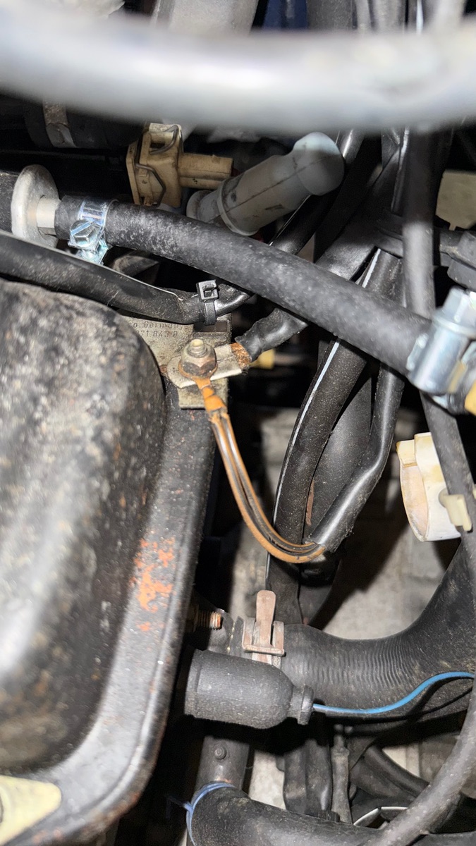

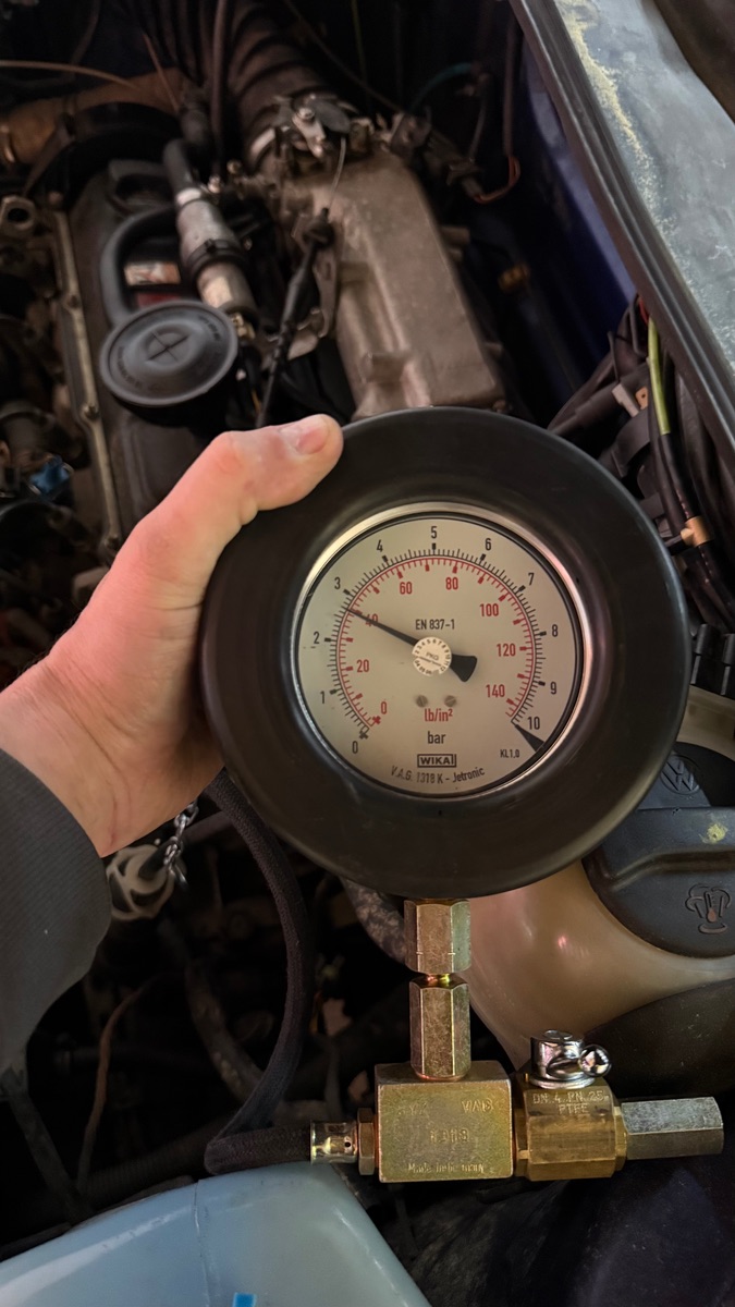

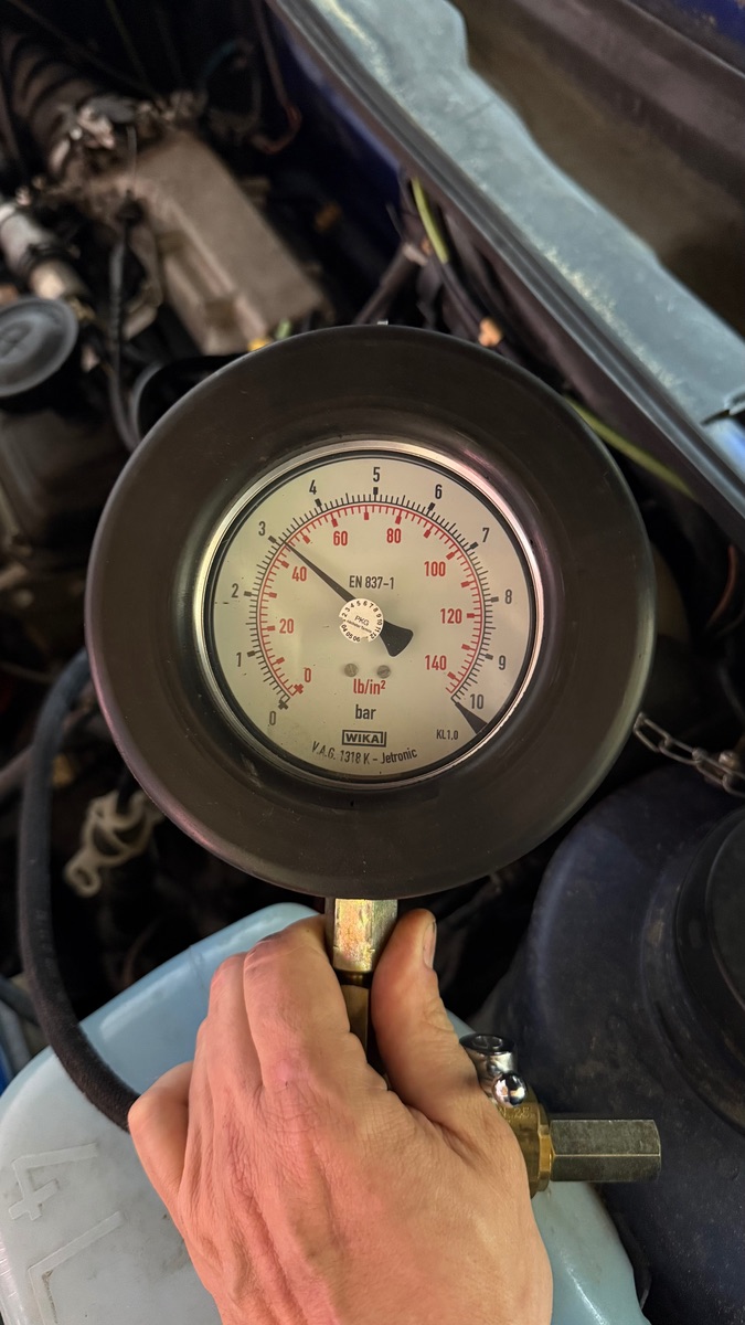

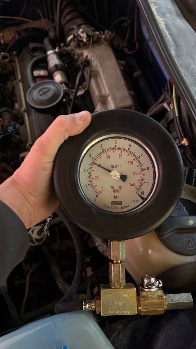

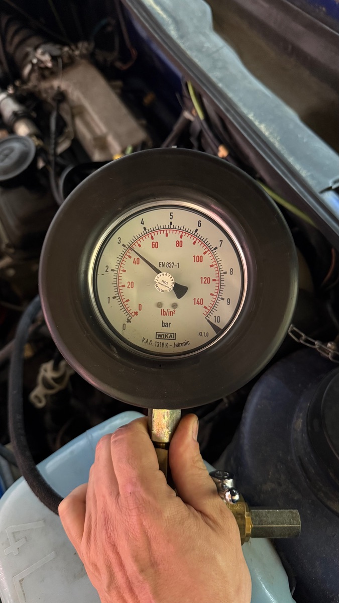

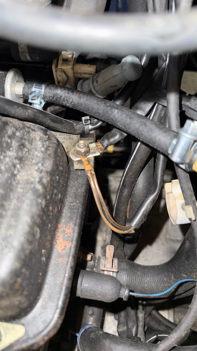

Ich habe hier eine zickige Digifant, die konstant zu mager läuft und das auch im Einstellmodus mit abgezogenem blauen Temp-Fühler.
Zündung ist eingestellt auf 7.5 Grad vor OT.
Das Leerlaufregelventil summt.
Die CO Schraube ist auf Anschlag fett.
Keine Reaktion auf Absprühen mit Bremsenreiniger.
Alle Unterdruckschläuche sind ersetzt.

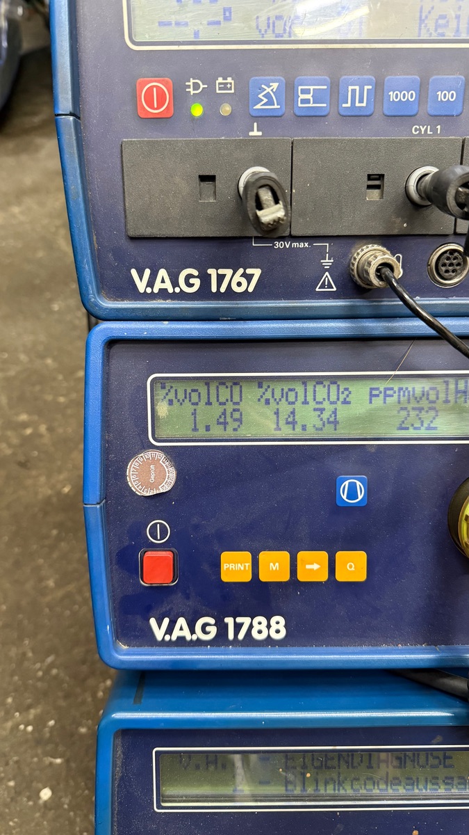

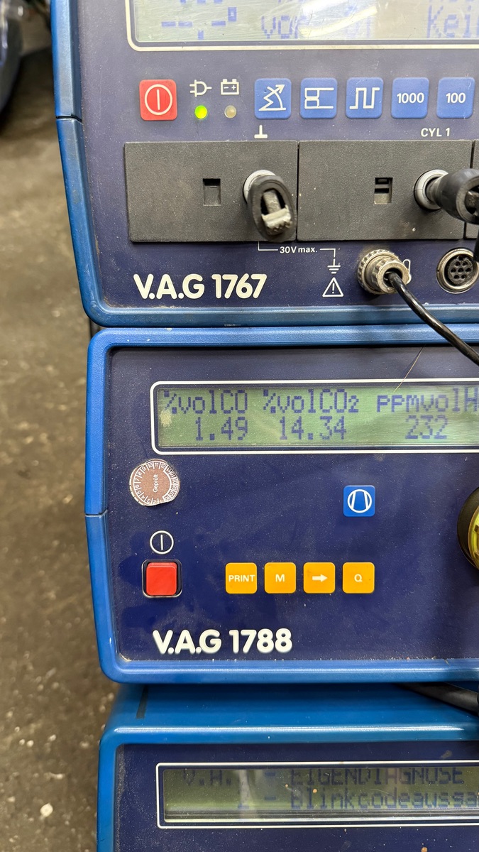

Ich kriege das CO im Einstellmodus nicht über 0.2 / Lambda 1.15.
Mit abgezogenem Benzindruckregler kommt das CO immerhin auf 0.7-0.8, ist aber für meine Einstellbedingung mit der Höhenlage immer noch zu wenig (ich müsste gemäss Repleitfaden auf 1.4 einstellen).
Auch im Teillastbereich gurkt das Lambda zwischen 1.12 und 1.2 rum, wenn ich den Volllastschalter aktiviere springt Lambda auf bis zu 1.6 hoch.
Sprit ist frischer drin (Fahrzeug stand lange).
Hat jemand einen Lösungsansatz?
Motor ist 72kW/98PS 1P (baugleich mit 2H, nur im Country).
