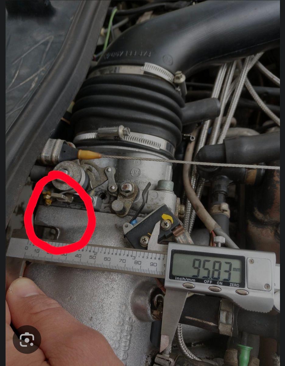

  • Hallo,
    also vom JH mit KE habe ich auch keine Ahnung, aber wenn die Drehzahl trotz voll eingedrehter Leerlaufschraube noch zu hoch ist bekommt der Motor zu viel Luft, egal woher. Bei Mercedes mit KE sind auch gerne die Dichtungen der Einspritzdüsen im Saugrohr hart und undicht; dort gibt es sogar nochmal zusätzliche O-Ringe von so Plastikführungsröhchen die nach über 30 Jahren auch immer eckig sind.
    Gruß aus Bielefeld
    Stephan

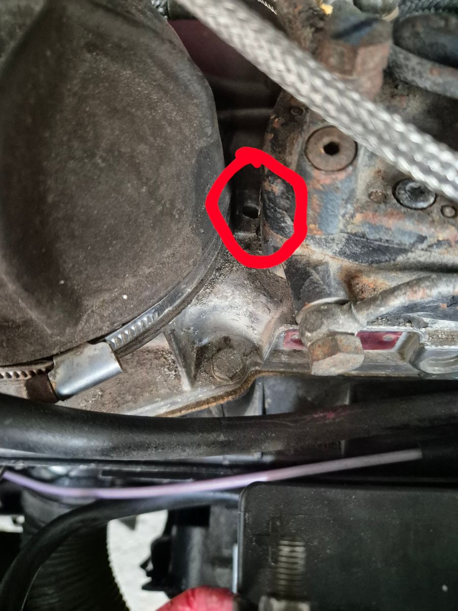

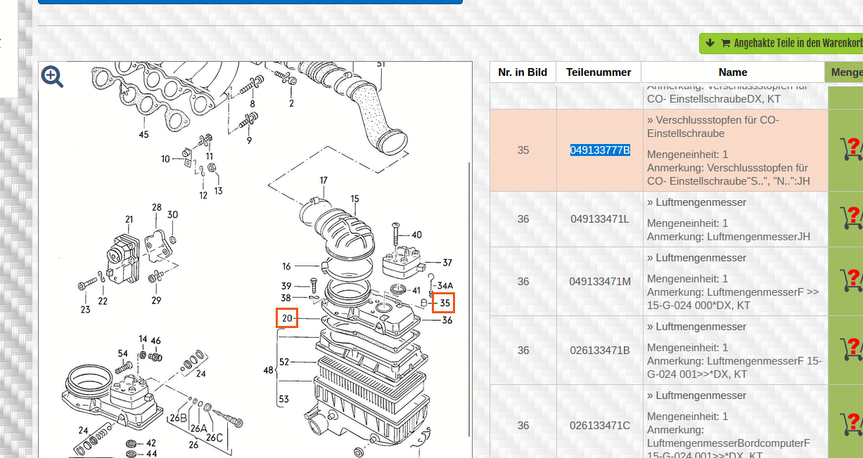

  • Beim Abnebeln doch eine undichte Stelle entdeckt. Der Nebel steigt beim Mengenteiler aus dem Loch der Einstellschraube. Das darf er vermutlich nicht, oder?

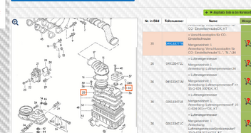

    Mach doch das Loch erstmal provisorisch mit irgendwas zu kleben dicht und schau ob damit Dein problem gelöst ist bzw. ob und was sich verändert. Bisschen Silikon, Klebeband oder so ...
    Das ist doch der von der Digifant beim 2H. Den hat auch der Jörg Buster schon mal im 3D-Druck nachgebaut und angeboten. Aber für das Loch ist der mit Sicherheit zu groß.

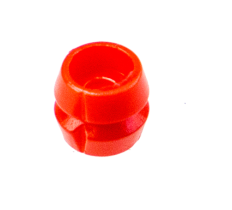

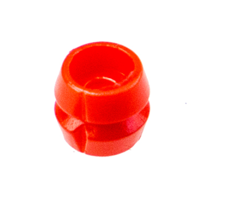

  • Ist zwar überall nicht lieferbar oder vergriffen aber so soll der aussehen:
    VW Original Verschlussstopfen Fur Co- Einstellschraube - 026133777
    Brand New Genuine VW Plug For Co Adjusting Screw
    www.amazon.de
  • So, Loch habe ich verschlossen. Jetzt habe ich nochmal versucht, den Leerlauf nach JHIMS einzustellen. Motor warm, Leerlaufschraube rein(ist sowieso drin), den Schlauch zum Ansaugrohr mit einer Zange zu (nichts verändert sich)...Verbraucher an, der Leerlauf geht ca 50 U/min runter, läuft aber immer noch knapp über 1000 U/min. Entweder bekomme ich den Schlauch nicht richtig umgedreht oder das Leerlaufanhebungsventil defekt?
    Warmlaufregler habe ich auch mal durchgemessen. Kalt bei 19Ohm, und bei warmlaufenden Motor erwärmt er sich auch auf gut 41 Grad in nicht mal 2 Minuten.
    Der Stopfen ist mal auf meiner Einkaufsliste. Jetzt steckt da ein Pfropfen von einem Gehörschutz drin.

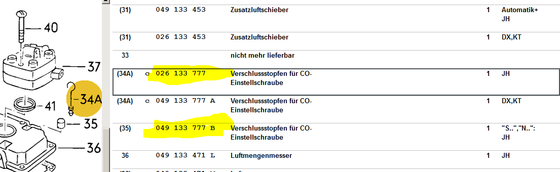

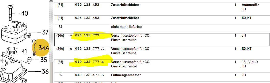

  • Das ist doch der von der Digifant beim 2H. Den hat auch der Jörg Buster schon mal im 3D-Druck nachgebaut und angeboten. Aber für das Loch ist der mit Sicherheit zu groß.
    Stimmt, eigentlich muss es der 049133777B sein.
    Wobei zur Not auch Kaugummi gehen würde :P
