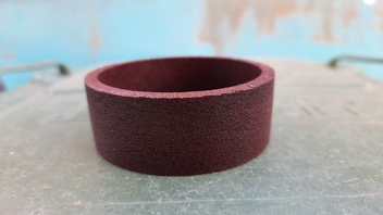

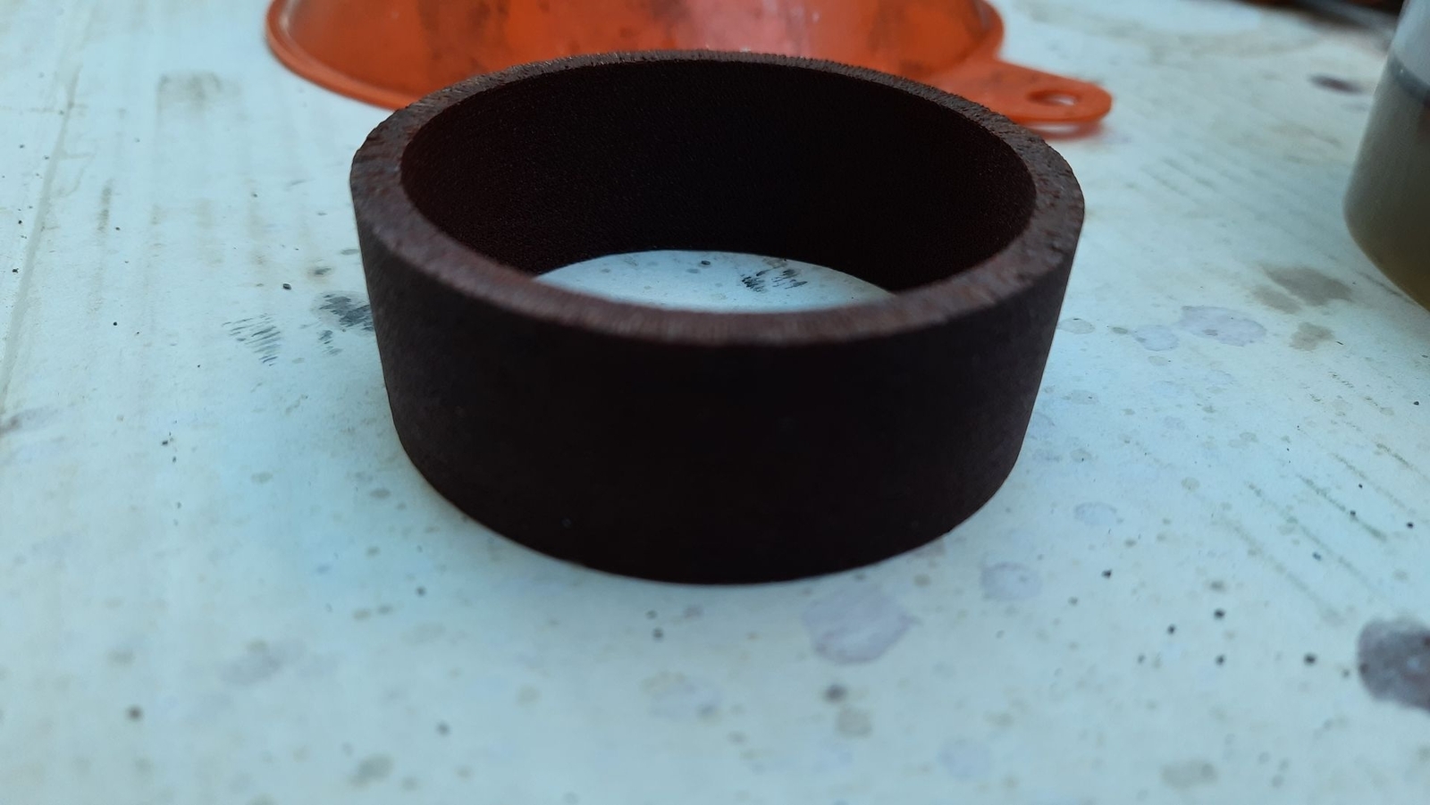

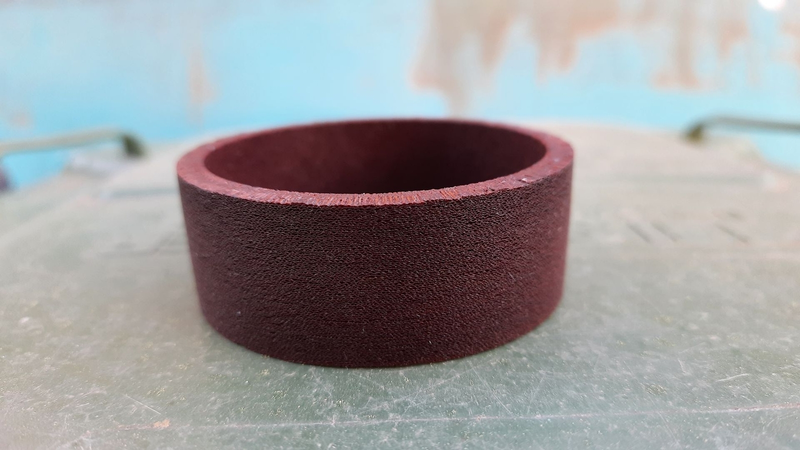

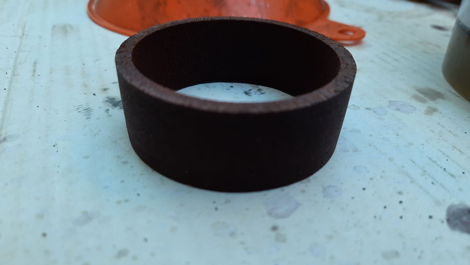

  • So sieht das Teil original aus
    Hier nur in grün https://tk-carparts.de/deckel-…er-servolenkung-701422375
    Echt? Krass.. so sah bei mir früher ein Filterschamm fürs Aquarium aus hihi:-) Glaub bei mir war der alte "Schwamm" nicht so grob und ich bin mir sicher, dass die 3 Vorbesitzer (2 bis 1996 und der letzte bis 2024) da nie was gemacht haben, bis ich mal Hand anlegte.
    Bzgl Füllstand, ich bin jetzt bei miiiininmal unter der dem MAX Strich und da blubbert jetzt auch nix mehr raus, inkl. besserem Schwamm. Wenn der Motor läuft sprudelt es im Behälter ja ordentlich :)
