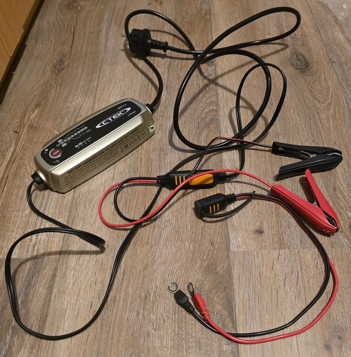

  • Ctek Lader sieht so aus, gibt auch genug andere gute aber ich benutze diese. Die haben verschiedene Programme für Motorrad und Auto und Desulfatierung.
    Unten sieht man das Kabel was man permanent an den Akku montieren kann anstelle der üblichen Klemmen
    DIESES hab ich - und dank Deiner Erklärung hab ich jetzt dieses kurze Zusatzkabel kapiert - wozu es da ist .... KLasse! :love:
