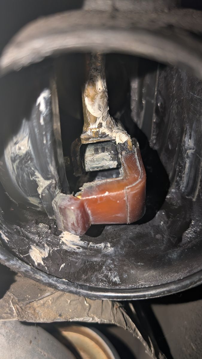

    Hallo zusammen,
    ich habe ein Problem mit meinem 1993er Sportline. Das Fahrzeug hat ca. 206.000 km gelaufen und seit Kurzem lässt sich der Rückwärtsgang ohne Herunterdrücken des Schalthebels einlegen. Er ist kaum noch vom ersten Gang zu unterscheiden. Die üblichen Verschleißteile am Schaltgestänge wurden alle bereits getauscht. Die Ursache dafür habe ich vermutlich schon gefunden: Am Kunststoffstück an der Schaltwelle ist etwas eingerissen. Dieses Teil sitzt in der Gummischutzhülle direkt unter dem Schalthebel am Fahrzeugunterboden (siehe Bild).
    Ich denke nicht, dass ein bloßes Ankleben helfen würde. Zum einen, wegen der mechanischen Belastung, zum anderen weil der Kunststoff min. 32 Jahre alt ist.
    Ist das Problem generell bekannt und gibt es dafür vielleicht pfiffige Reparaturtips?
    Falls nicht, benötige ich ein Ersatzteil. Die Teilenummer der Schaltstange lautet: 171711151B.
    Bisher war meine Suche nach einem lagerhaltigen Teil bei einem vernünftigen Anbieter allerdings leider erfolglos.
    Hat jemand zufällig eine Idee oder einen Link, wo ich dieses Teil noch finden könnte?
    Ich freue mich auf eure Tipps!
    Vielen Dank und schöne Grüße
    Bernd

    Die Frage, weshalb so ein Teil bricht, sollte gestellt und beantwortet werden...
    M.M.n. ist das ein untypischer Fehler. PHÖNIX weiß da sicher was zu berichten.
    Gruß André

    Hört sich doof an aber übermäßige Gewaltanwendung könnte eine Ursache sein
    Das Zeugs ist knüppelhart
    Bördi : wie lassen sich die Gänge allgemein schalten ? Gehe alle rein ? Ist der Rest der Schaltungsmimik ok oder eher ausgeschlagen ?

    Ich habe auch schon viele Schaltungen gemacht und sowas noch nie gesehen.
    Auch ich bin mir sicher, dass ein gebrauchter Hebel ausreicht.
    Solch einen Fehler könnte ich mir damit erklären, dass jemand vom versucht hat über den Schalthebel zu steigen und dabei hängen geblieben ist.
    Viele Grüße Horst

    Die üblichen Verschleißteile an der Schaltung sind vor kurzem erst getauscht worden, damit kann das eigentlich augeschlossen werden.
    Seit dem Riss klappt das mit dem Schalten aller Gänge prinzipiell noch, man braucht aber viel Gefühl. Das größte Problem ist eben die Verwechslungsgefahr zwischen Rückwärtsgang und 1. Gang.
    Die Theorie mit dem Schalthebel-Klettern liegt nahe, aber für so etwas gibt es doch eine Rückbank :hihi:
    Ich kann mir als Ursache nur Materialermüdung erklären. Das Teil ist ja prinzipiell aus Metall und dort mit Kunststoff umgspritzt. Der Riss ist genau an der Stelle an der das Metall endet und das Teil nur noch aus dem Kunststoff besteht. Wenn das Teil zuerst nur leicht beschädigt war, kann der Riss mit dem Alter und eindringenden Fett immer weiter wachsen...

    Bin inzwischen fündig geworden und konnte eine Schaltstange erwerben. Dennoch vielen Dank für den Reparaturtip! 8)
