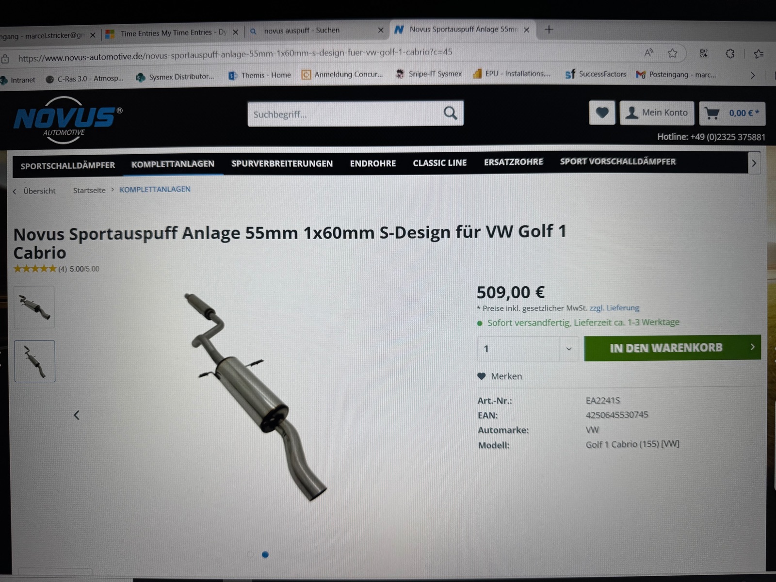

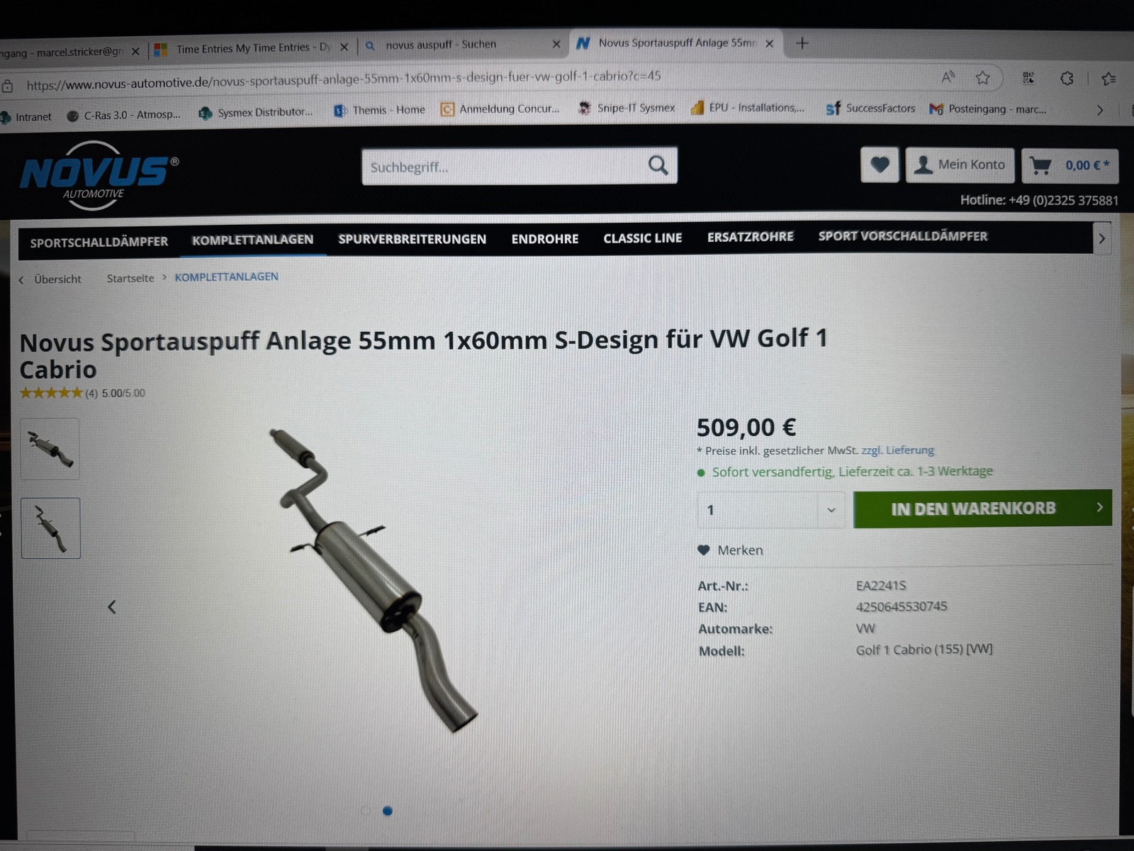

    Möchte den 2H zu den ca.115 PS bringen, was muss ich denn dann am besten kaufen? Gibt es hier keine klaren Empfehlungen was bisschen mehr als Serie klingt und H fähig ist?
    Ich bin neu und weiß absolut nichts zum Golf Cabrio, möchte einfach die Drossel legal loshaben und eben mit Zulassung und ein wenig gut klingend 🤗

    Dann nimm den FK von Friedrich und dazu die NOVUS Classic Line Auspuffanlage.
    Nur so bekommst den FK von Friedrich auch eingetragen !
    Mit einer Sportanlage trägt Dir den niemand legal ein.... !!!
    Du wirst auch mit der Serienanlage auf 110 PS kommen, je nachdem wie gut ihr den Rest vom Motor macht. ;)
