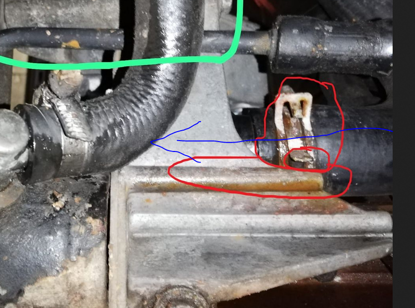

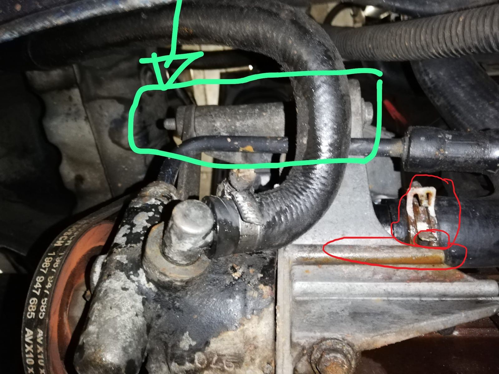

    💧 Feuchtigkeit unter dem Motor & lockere Schrauben 😬

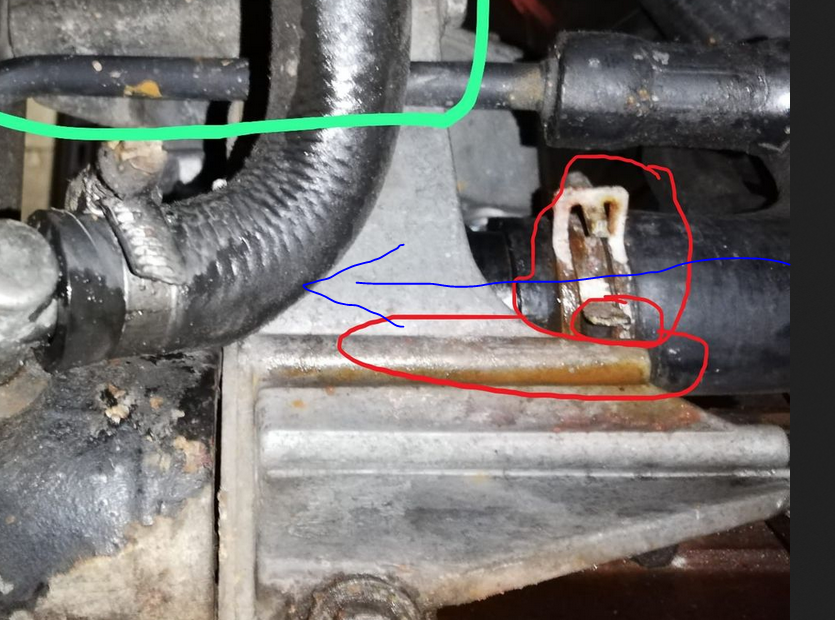

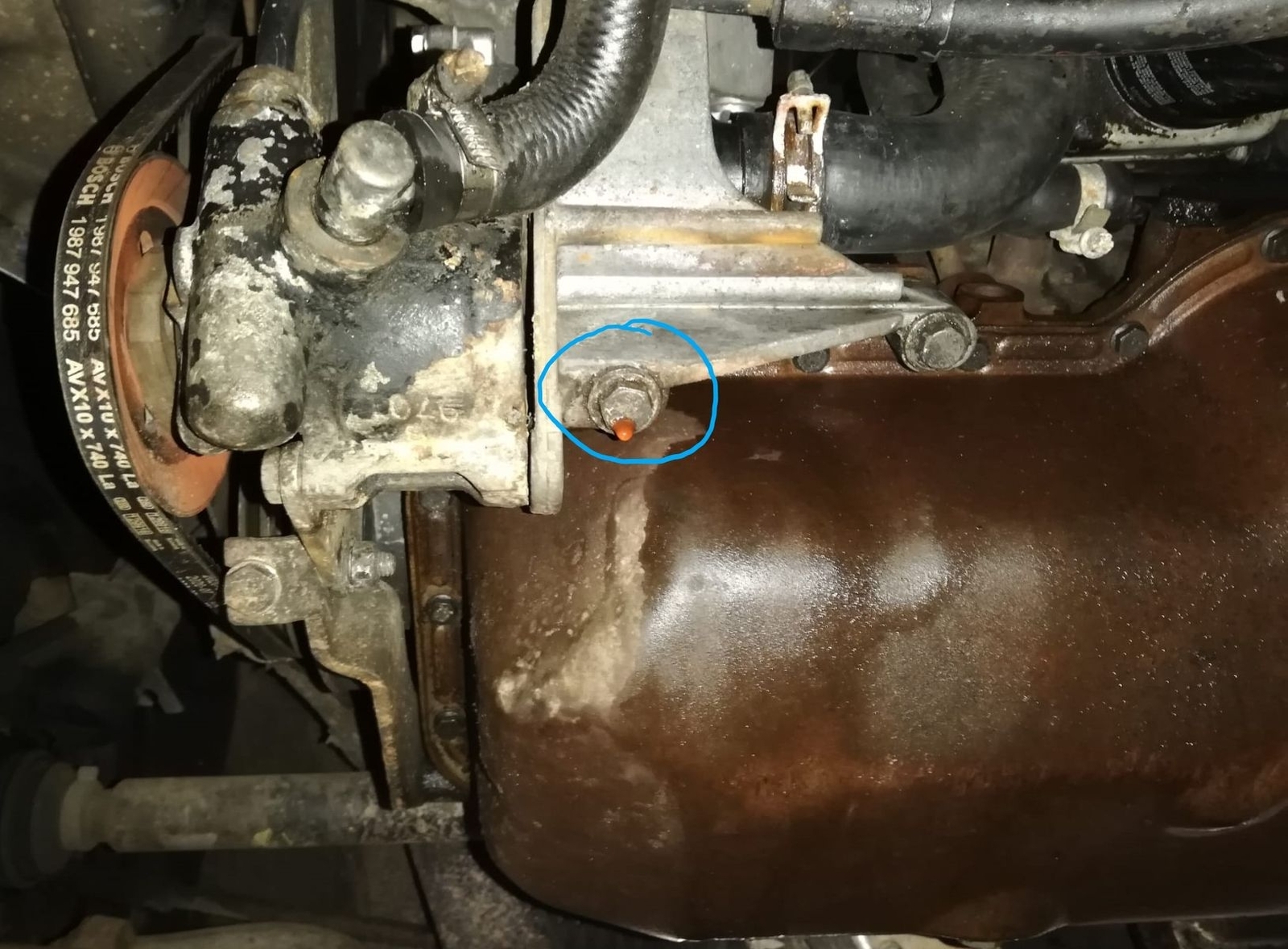

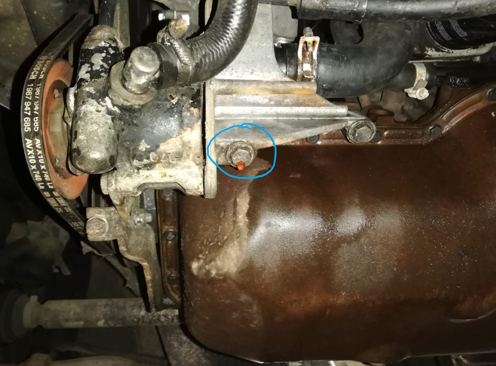

    Nach einer längeren Fahrt ist mir unter dem Auto ein Feuchtigkeitsfleck aufgefallen.
    Nach einer groben Reinigung habe ich mir den Bereich genauer angesehen – und war ehrlich gesagt ziemlich schockiert:
    An den Schwungrädern der Servopumpe und Wasserpumpe waren jeweils 2 von 3 Schrauben locker oder sogar lose!
    Und bei einer besonders großen Schraube (grün markiert) fehlt die Mutter komplett!
    🔧 Hat jemand von euch eine Empfehlung, welche Mutter ich hier nehmen sollte?
    Güteklasse, Gewindeart oder idealerweise sogar eine Teilenummer wären super hilfreich.

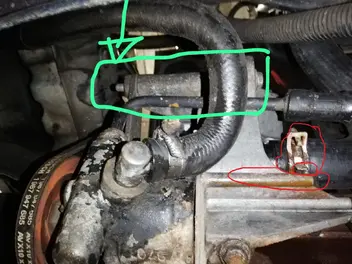

    Zusätzlich habe ich an einer weiteren Stelle (rot markiert) gesehen, dass einen Tag nach der Reinigung noch ein Tropfen Kühlwasser (roter Frostschutz) hing. Auch der Halter darunter war noch leicht feucht.

  • Das quer rot eingekreiste ist der Servohalter - dahinter sitzt das Thermostat im Flansch
    Entweder ist der Flansch undicht oder sogar die Wasserpumpe - das passiert schon mal...
    Vor 2 Stunden war ich noch inner Werke zugange - da ging bei einem Kumpel das Thermostat nicht mehr auf - die Arbeit geht eigentlich
    Halter ab - schon kommt man dran
    Original sitzt da wo bei dir die Mutter fehlt eine selbstsichernde drauf - da diese keine besonderen Belastungen stand halten muß würde auch eine 08/15 gut sein
    Da wo das Auge nicht hinkommt muss auch eine Schraube mit 13er Kopf sitzen die die Servopumpe hält
    Sitzt ungefähr hier hinter dem blauen Pfeil - mit dem Finger kannst du sie erfühlen:
    Die hochkant eingekreiste Schelle sieht zwar hässlich aus - hält aber ewig - wenn überhaupt nur neue Originalschellen verwenden - Schraubschellen haben an diesem Motor nix verloren

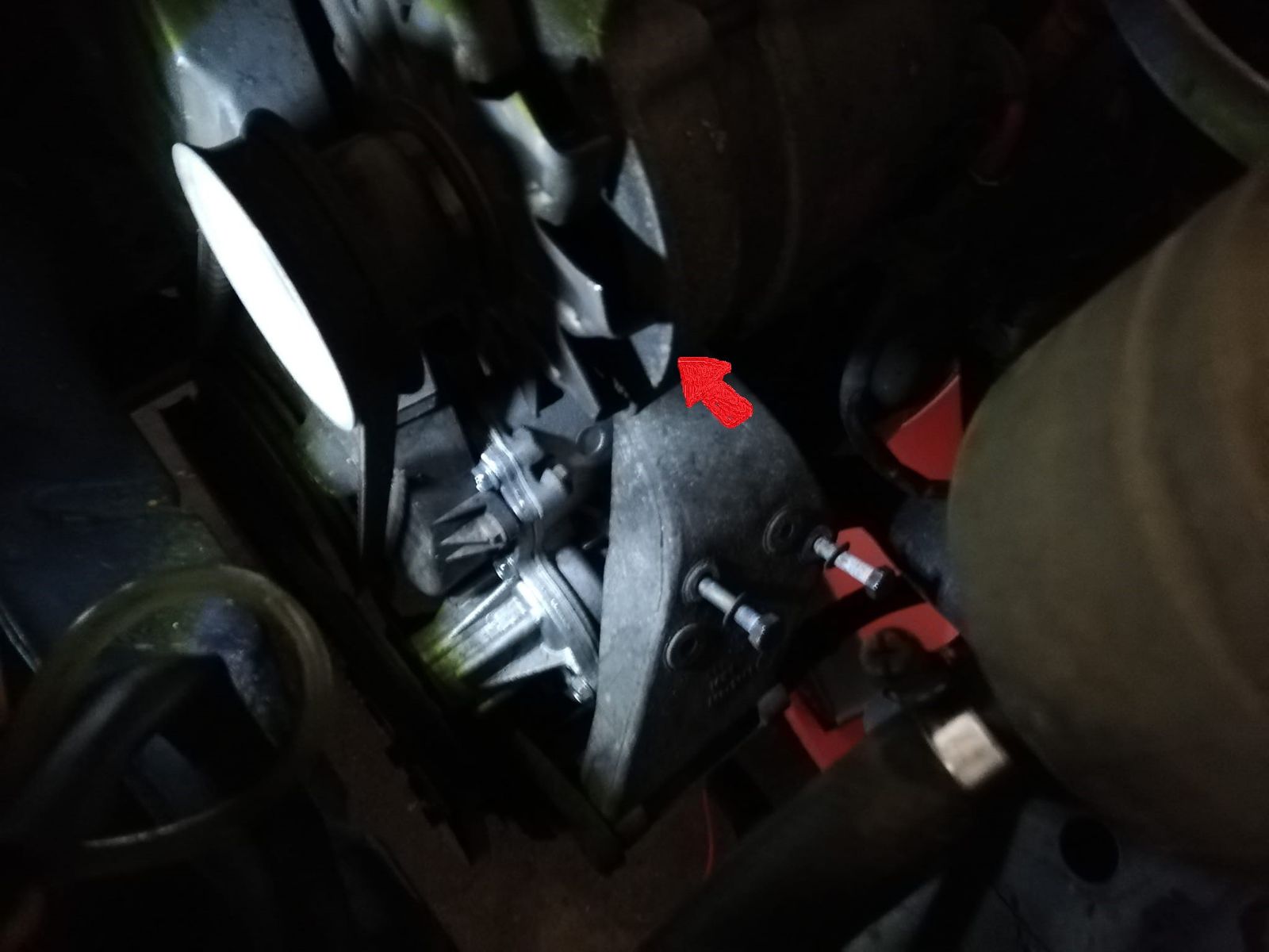

  • Hey Leute,
    hab heute mal – wie von PHÖNIX empfohlen – das untere Halteblech von der Servopumpe entfernt. Vorher natürlich die Spannschraube gelöst und die Spannung vom Riemen genommen.
    Alle Schrauben am Halter rausgedreht, und bei den letzten beiden tropfte plötzlich Wasser raus(Blau). Erst dachte ich: Jackpot!, Leck gefunden! Könnte aber natürlich auch einfach nur eine vollgelaufene Bohrung gewesen sein.
    Hab dann das Halteblech komplett abgenommen und sowohl das Blech als auch die Schrauben etwas sauber gemacht/abgebürstet.
    Dann hab ich mir den oberen Halter angeschaut – der, an dem auch die Wasserpumpe mit festgemacht ist. Dort ist eine Imbusschraube (roter Pfeil, verdeckt auf dem Bild) verbaut, die oben alles zusammenhält. Und was soll ich sagen... die war KOMPLETT lose! 😅
    Als ich dann die beiden unteren Sechskantschrauben ebenfalls gelöst habe, kam plötzlich deutlich mehr Kühlwasser aus der Verbindung – da wurde schnell klar: Da sitzt was undicht!
    Das war für mich die Bestätigung, dass die Kombination aus der losen Imbus oben und der nun gelösten Sechskant unten die Dichtung der Wasserpumpe und den Sitz des Halters so weit gelockert hat, dass Kühlwasser austreten konnte.
    Daraufhin hab ich den Halter sowie die Wasserpumpe neu ausgerichtet und die Imbusschraube oben sowie die beiden Sechskantschrauben unten gleichmäßig und fest angezogen – und siehe da: Der Kühlwasserverlust hörte sofort auf!
    Hab dann alles wieder sauber montiert, den Motorbereich mit Druckluft getrocknet und werde das Ganze jetzt für die nächsten 1–2 Stunden beobachten, ob nochmal irgendwo Kühlflüssigkeit nachkommt.
    Motor bleibt aktuell aus – warte auf frisches Motoröl, und der Ölstand ist gerade eh ziemlich niedrig.

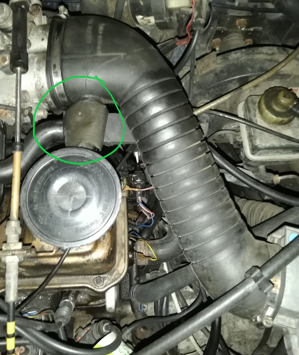

    Hab ein Bild von meinem Ansaugschlauch gemacht – da ist an der grünen Markierung ein richtig fettes Loch. Hab das bisher notdürftig mit Tape gefixt, aber das hält nie lange. Hat jemand gute Erfahrungen mit bestimmten Tapes, Tape-Kleber-Kombis oder anderen Lösungen gemacht, die wirklich zuverlässig abdichten?
    Falls es hilft, kann ich auch mal das Tape abmachen und das Loch zeigen, damit ihr’s besser einschätzen könnt.

  • Die Stelle an deinem Ansaugschlauch ist leider typisch.
    Ich habe in meinen ein passendes Alurohr geschoben damit die geschwächte Stelle etwas stabilisiert und nicht noch länger den Öldämpfen ausgesetzt wird.
  • Es gibt selbst schweißendes Band,dass könnte funktionieren. Meine Tachowelle konnte ich damit abdichten
