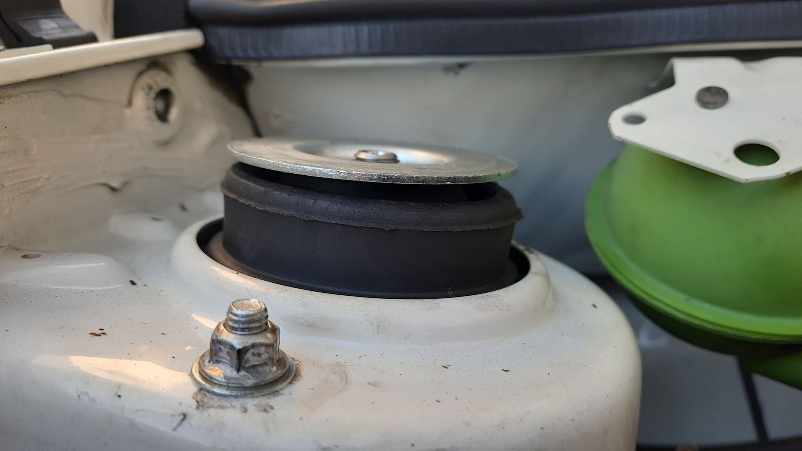

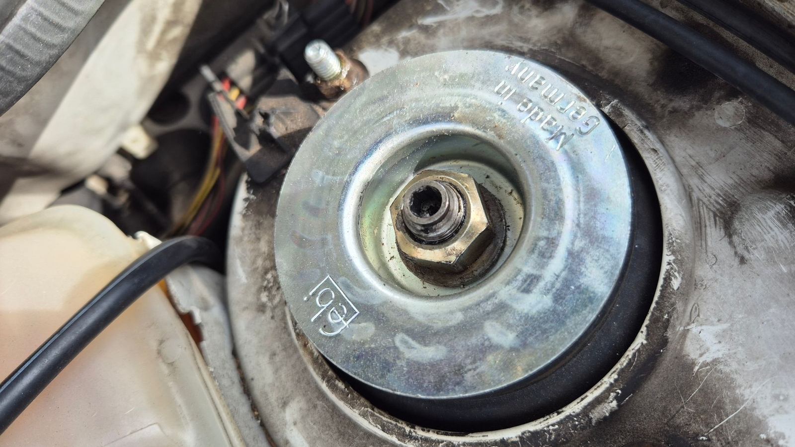

Ich weiss nicht ob ich auch letztes Jahr die FAG verbaut habe. Habe auch Auspuffgummis eingezogen. Was mir komisch vorkommt, dass die Deckel der Domlager immer nach oben/locker gedrückt werden. Kann nicht normal sein?
Edit: Es sind Febi...Vermutlich das gleiche Gelump.
Dazu kommt dass ich, wenn ich über z.B. Gullideckel oder Schlaglöcher fahre, das Auto "schwimmt". Also fühlt sich richtig unangenehm an als wenn man ein Stück nach rechts rutscht. Wird wohl zusammenhängen?

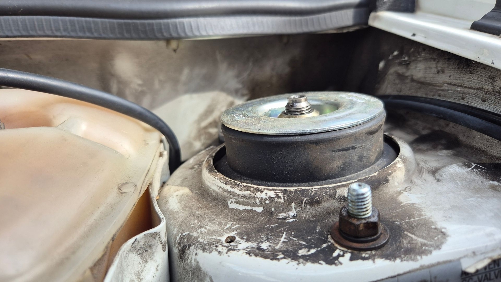

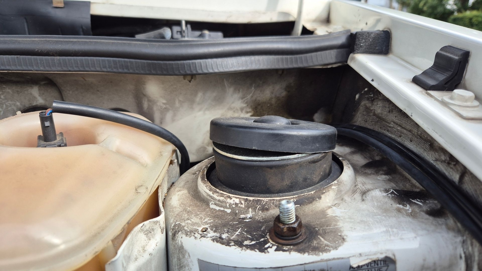

So sieht das aus. Die sehen doch noch relativ okay aus im Ruhezustand. Vermute dass der Käse weich ist und zu stark nachgibt beim einfedern. Beim Überfahren von Schlaglöchern ect. ist es auch ziemlich am knallen am ganzen Auto.
Ehrlich gesagt aktuell keine Ahnung..Muss ich mir mal ihn Ruhe anschauen.
P.S. Wer Dreck findet darf ihn behalten ![]()

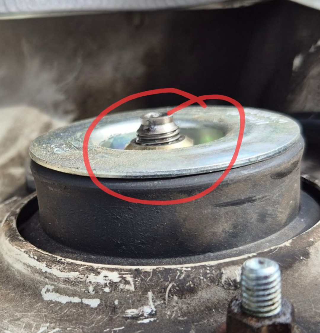

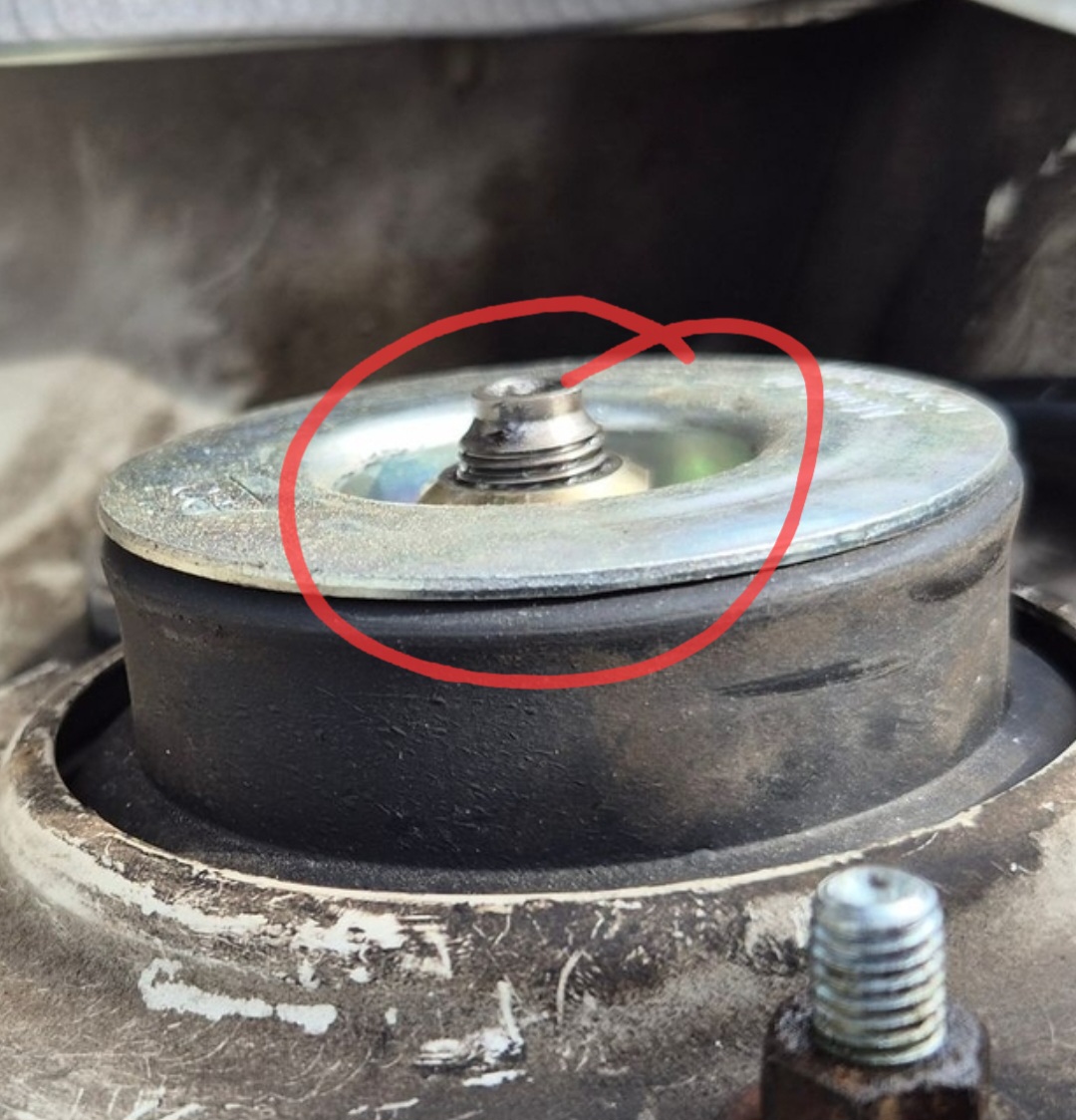

Ist mir auch aufgefallen. Hülse ist drin. Wenn die Sturzschraube am Federbein bzw. Achschenkel nicht richtig eingestellt ist könnte es vermutlich auch zu dieser Schieflage kommen?
Naja jut,dass ist kein Präzisionteil. 2 mm Unterschied hier und da kommt vor und ist nicht wild.
Aber das Lager wird im Fahrbetrieb (noch) nicht anders aussehen als jetzt. Wenn du lenkst ist klar das da Bewegung drin ist.
Lass es mal über den Winter stehen ohne Bewegung -0,4mm....

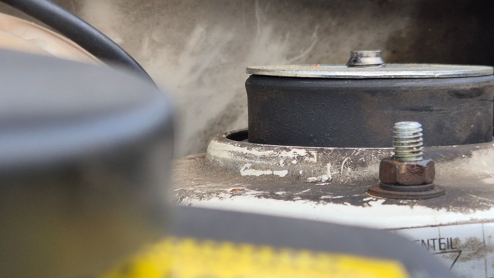

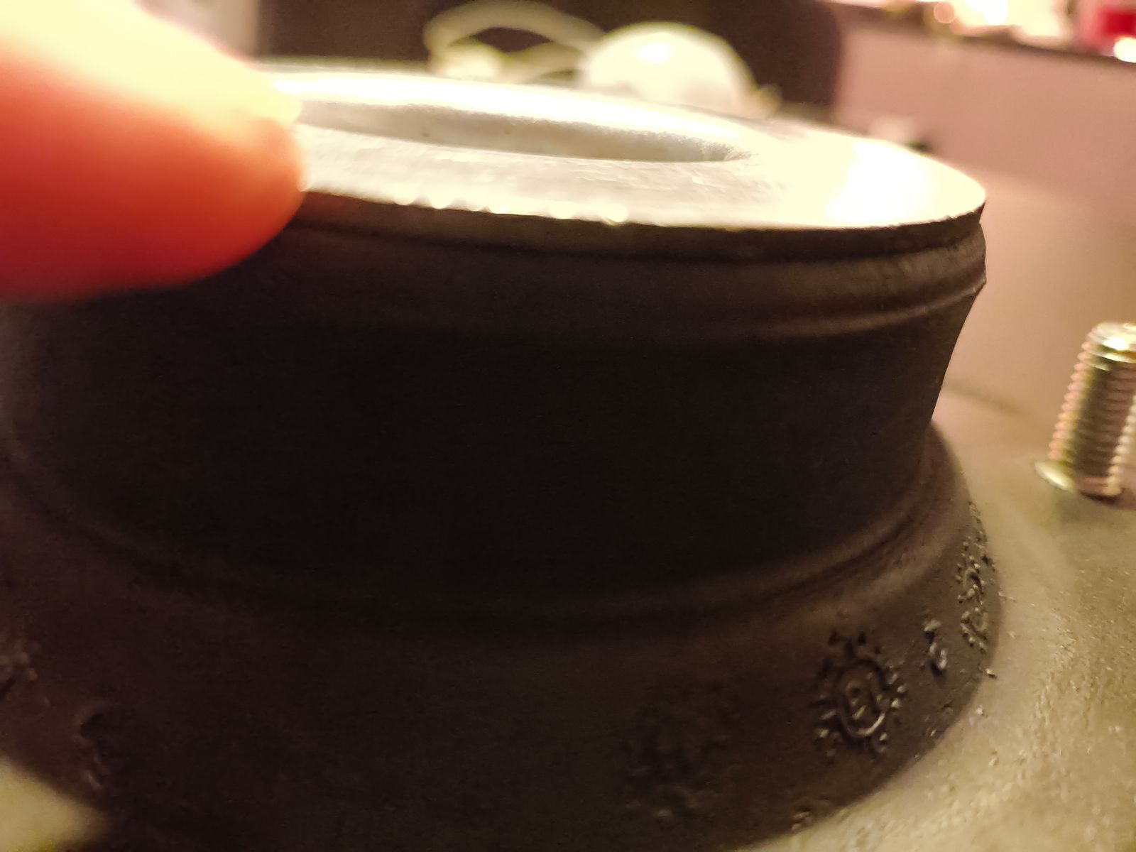

So sieht das, FAG Lager trotz Auspuffgummi nach einer Woche aus 🤢 Das war auch das Lager welches ich nacharbeiten musste damit die Hülse passt. Sturz hatte natürlich vor Umbau markiert.
Naja die Lemförder sind unterwegs, sonst hätte ich die alten Lemförder wieder reingesetzt.
Die laufen entweder aus oder sind derzeit nicht lieferbar. Nur noch zum doppelten Preis oder mehr zu bekommen.
Ok das nach einer Woche ist heftig ![]()

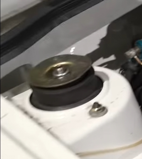

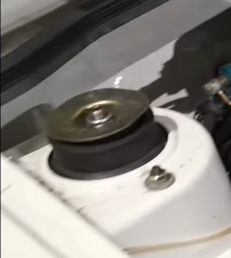

Bei 34:02 sind die Domlager sehr gut zu sehen
Externer Inhalt www.youtube.comInhalte von externen Seiten werden ohne deine Zustimmung nicht automatisch geladen und angezeigt.Durch die Aktivierung der externen Inhalte erklärst du dich damit einverstanden, dass personenbezogene Daten an Drittplattformen übermittelt werden. Mehr Informationen dazu haben wir in unserer Datenschutzerklärung zur Verfügung gestellt.Bei 34:02 sind die Domlager sehr gut zu sehen
Wäre ja interessant wie damals die Domlager nach der Auslieferung und einem Jahr in unseren Cabrios aussahen. Da Fotos zu finden wird wohl sehr schwer sein.
So richtig plan liegen die aber auch nicht auf.
