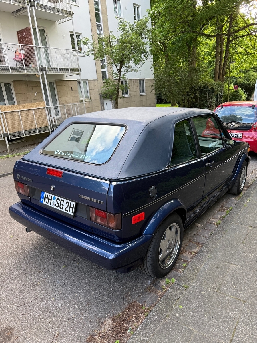

    mein Name ist Tom, ich komme aus dem Ruhrgebiet und bin seit Kurzem stolzer Besitzer eines Golf 1 Cabrio US 1.8, Baujahr 1992. Ich habe mich total in das Auto verliebt – leider kann ich selbst nicht wirklich gut schrauben. Dafür reiche ich zuverlässig Werkzeug an, koche gern Kaffee, sorge für gute Stimmung und kann richtig gut grillen – das ist doch auch was, oder? 😄
    Aktuell bin ich auf der Suche nach jemandem im Raum Ruhrgebiet, der Lust und Zeit hat, mir bei den letzten “kritischen” Baustellen zu helfen. Ich weiß eure Zeit und euer Wissen sehr zu schätzen, daher wäre ich auch für faire Unterstützung sehr dankbar – ob Schrauberhilfe, Werkstatttipp oder einfach ein bisschen Know-how-Austausch.

    Ich freue mich, einen weiteren Eigentümer eines US-Cabrios in der Nähe zu wissen, besonders wenn er so eines mit einer tollen Farbe hat.

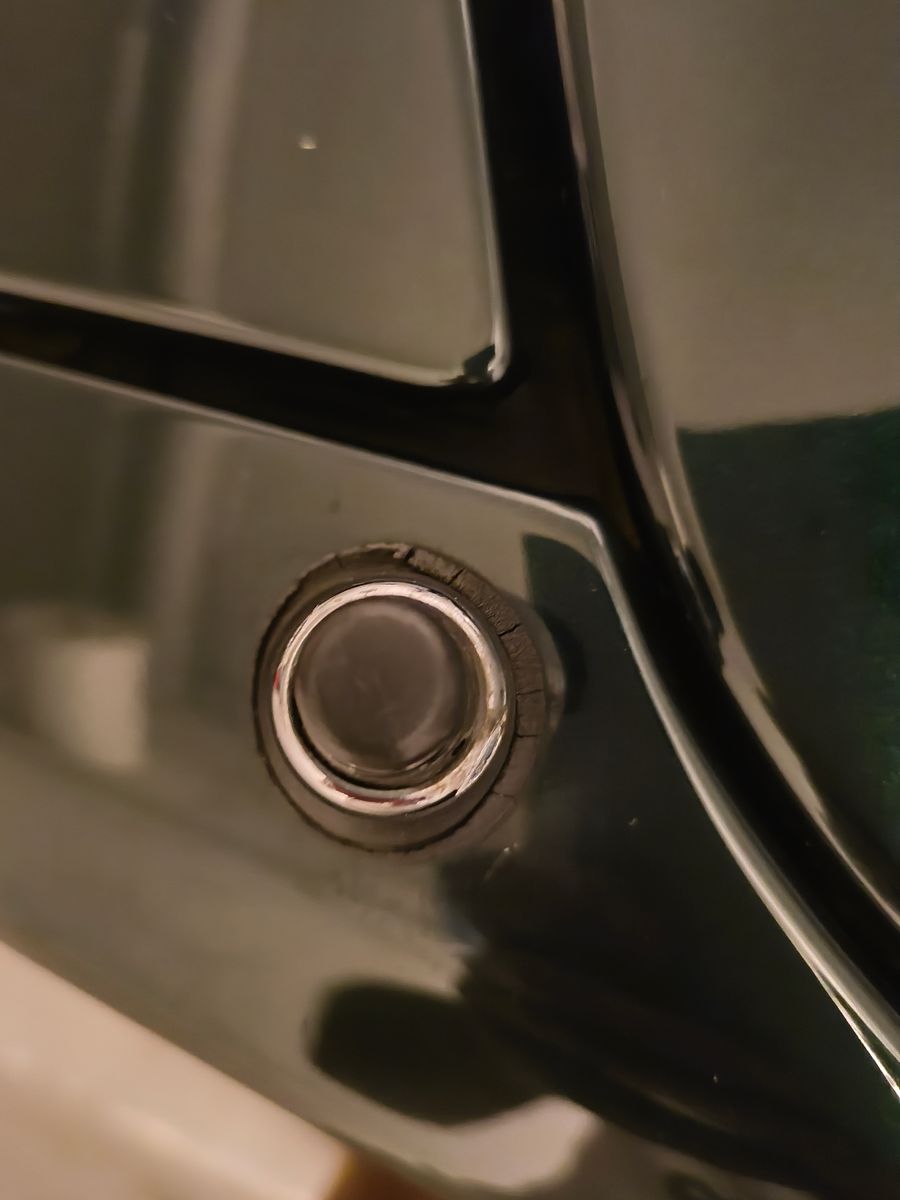

    Alarmanlagen-Kontakt wurde aus dem Frontblech entfernt - war aus Metall und kratzte leider den wunderschönen Boreaux-Neulack an der Haube kaputt (der Lack bei dem Wagen ist wirklich makellos ! Ein echter Traum !)
