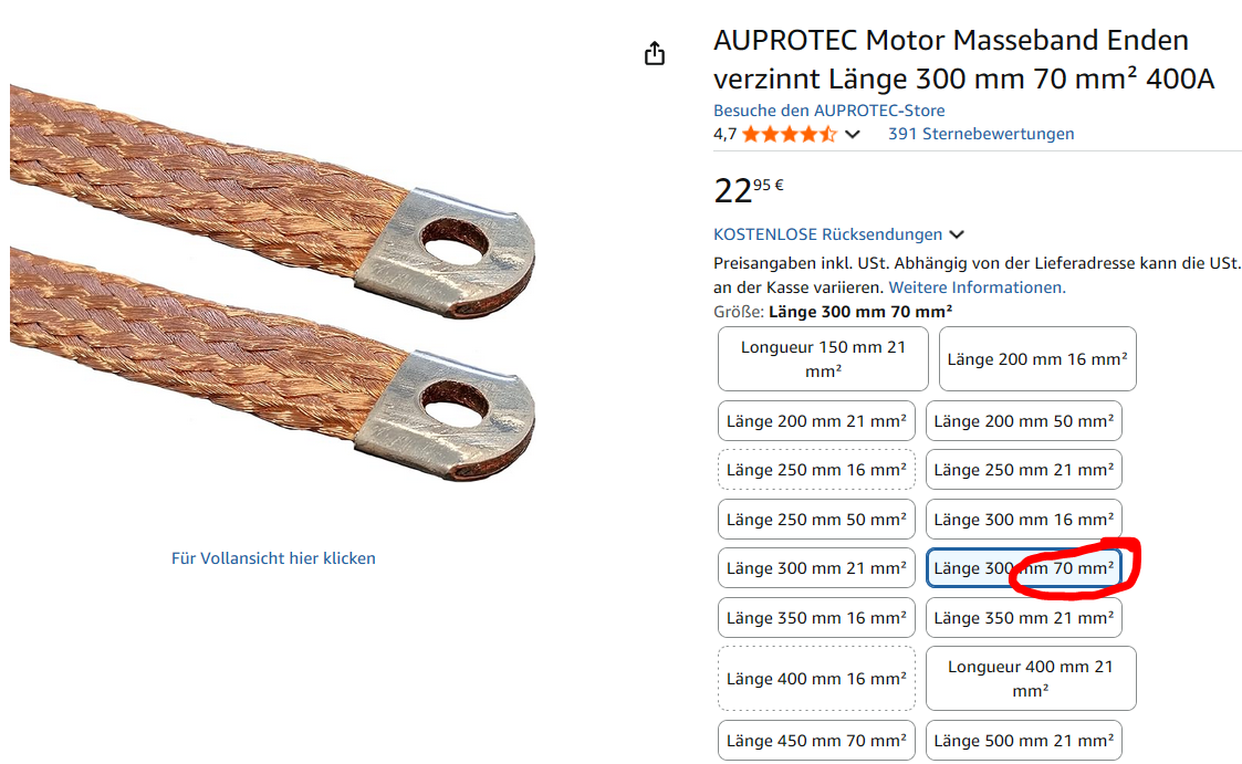

Ich hab die gekauft, Udo hatte ich auch welche gegeben, vielleicht kann er was dazu sagen?
https://www.amazon.de/dp/B09DYB9CW9?ref=ppx_yo2ov_dt_b_fed_asin_title
Also. Nur mal so zum Vergleich. Ich hatte ja bereits geschrieben, dass ich das mal zusammenstelle
5m 25mm² (nagelt mich nicht auf den Querschnitt fest, hab ja kein eigens aktuell) = 21,82€
Kabelschuhe M 10 (keine Ahnung welche Lochgröße gebraucht wird). = 6,99€
Kabelschuhe M 8 (keine Ahnung welche Lochgröße gebraucht wird).= 6,99€
Crimpzange (nichts dolles aber funktioniert) = 18,29€
Crimpzange Kabelschuhe 16mm² Crimpzange 6/10/16/25/35/50mm² : Amazon.de: Baumarkt
Und für die die es schön und vernünftig wollen noch Schrumpfschlauch. =6,49€
Macht zusammen: 53,59€ ohne Arbeitslohn. Wobei man damit viel mehr Herstellen kann und die Crimpzange nur einmal kaufen muss.
Ich würde mir auch einfach ein Set mit verschiedenen Längen kaufen.
Bei 40 Stück auf 200mm kommt man bei Amazon auf 8,99 €.
Da würde ich fast 100 von kaufen und jedem ein paar per Brief zusenden bei Bedarf ![]()
