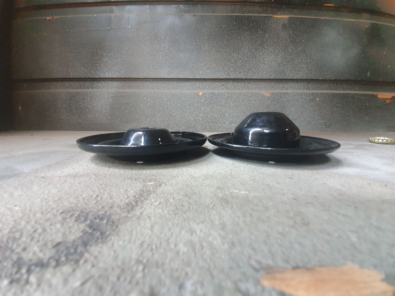

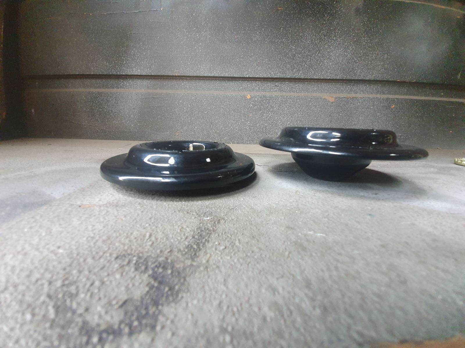

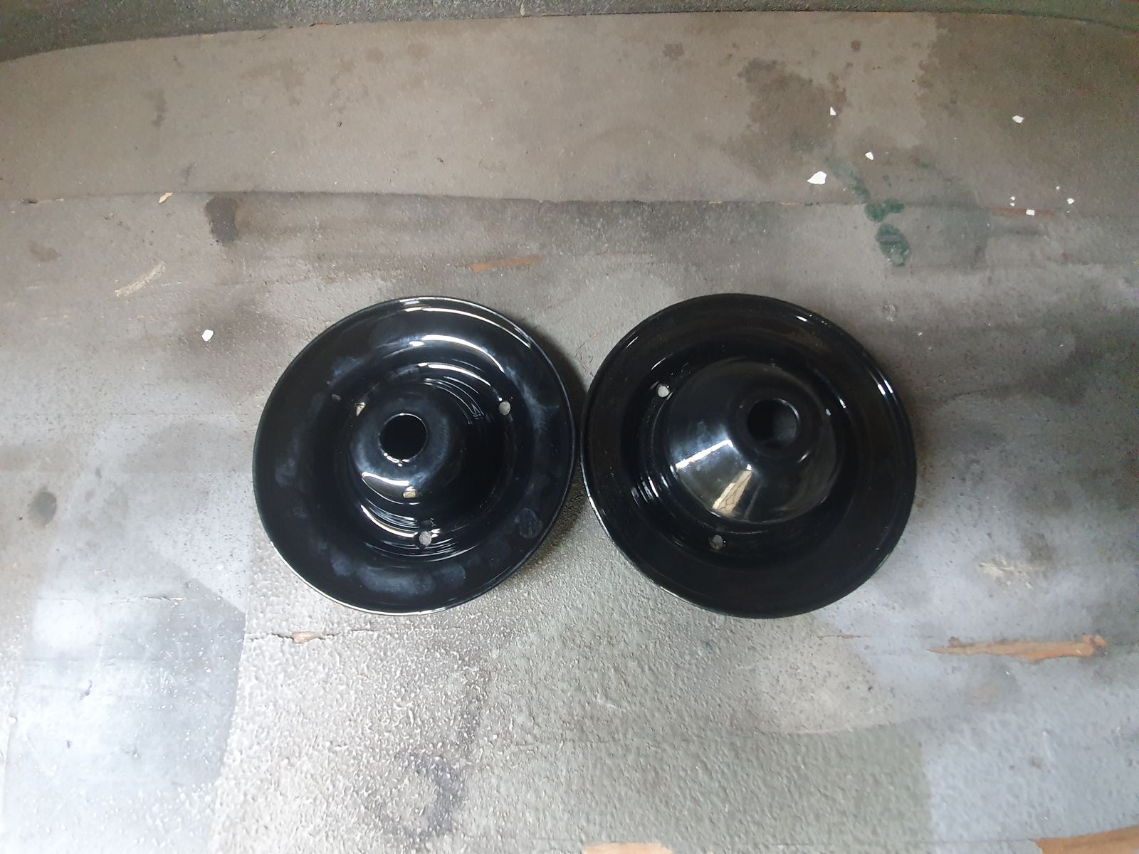

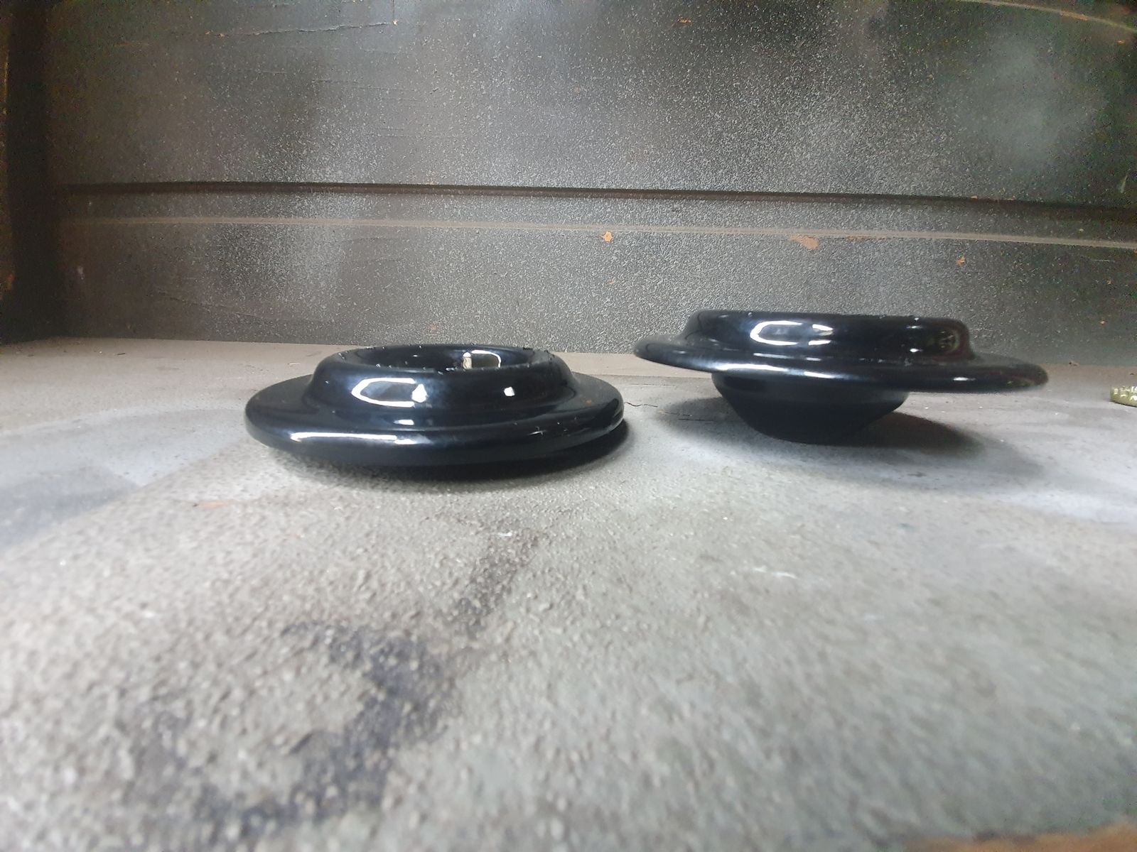

  • Dem kannst du vorbeugen indem du die Federteller vom Polo 86c verbaust. Habe ich bei meinem Cabrio auch gemacht in Verbindung mit originalen Federn und den Bilstein B4 Dämpfern.
    Links Polo 86c Rechts original Golf 1 Cabrio
    Kein Hängearsch :)
    Steht gut da, das Auto :)

    Habe jetzt auch die Polo Federteller hier. Werde jetzt die Dämpfer vorne nochmal ausbauen.

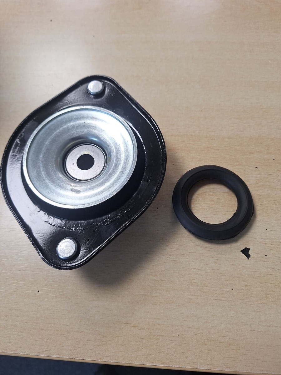

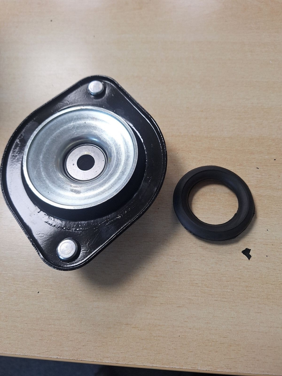

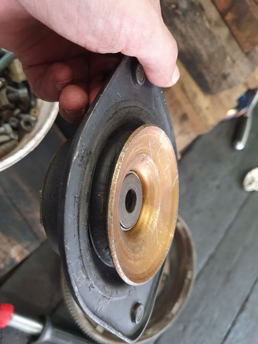

    Frage an Napedaan Musstest Du vorne zwischen Federteller und Domlager eine Beilagscheibe unterlegen?
    Hab ich in einem anderen Forum so gelesen.
    Und nicht wundern, habe in einem anderen Thema die ähnlichen Fragen gestellt. Finde aber hier ist es zum passenden Thema besser aufgehoben.
    ....es kann ja nicht immer Regnen;) (The Crow)
  • Ganz ehrlich, ich weiß das nicht mehr. Ist schon paar Jahre her.

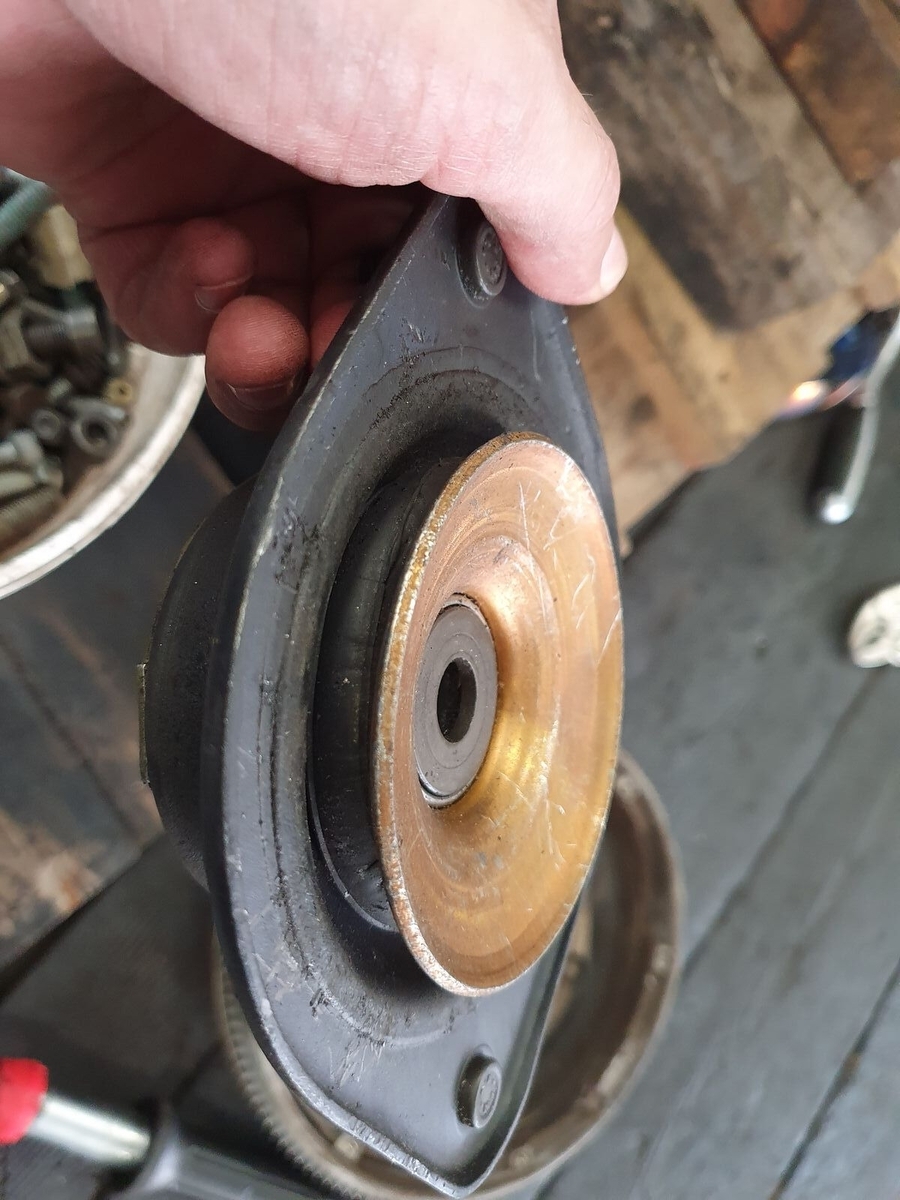

    alles klar, kein Problem, danke für die Antwort. Habe das ganze gerade zerlegt. Da muss auf jeden Fall ein M14 dazwischen Und selbst das könnte knapp werden. Habe ein paar Bilder gemacht. Wenn ich alles fertig hab werde ich hier mal berichten ²³
