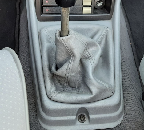

  • Wie bekomme ich den Schaltknauf vom ClassicLine ab? Hab den Haltering für denSack schon weg, aber der Knauf lässt sich weder drehen noch abziehen ?( Möchte auch nicht mit Gewalt drangehen und kaputtmachen... :huh:

    Zeig uns mal ein Foto von dem Schaltknauf
    Wenn der sich NICHT drehen läßt vermute ich ein Aftermarket-Teil
    Manche unoriginale Knäufe haben an der Seite eine winzig kleine Inbus-Madenschraube drin :eye:
    Die hält das Ding so bombenfest - da kannste ziehen wie du willst - bis du den Schaltstab in der Hand hälst :)
    Gruss !
  • Wenn da aber ein Haltering für den Sack dran ist glaube ich eher an Original als an Zubehör.
    Das Problem wird eher sein das es jemand sehr gut gemeint hat und noch eine letzte Umdrehung gemacht hat um die Linse gerade zu stellen.
    Dann wird das lösen schon mal zum Krampf.
    Einen kaputten Sportline/Classicline Knauf hatte ich schon in der Hand wo das Innenleben mit dem Gewinde fest auf der Stange saß und der äußere Teil sich gedreht hat.
    Er ließ sich zwar im letzten Moment noch lösen , aber nur wenn man ihn beim drehen fest zusammen gedrückt hat.
    Das ist bei diesem Knauf wichtig damit das nicht auch hier passiert.
    Gutes Gelingen.
  • Müsste eigentlich der Originale sein, zumindest ist in den letzten 27 Jahren nichts getauscht worden ;)
    Danke für eure Hilfe :) :thumbup:
  • Kenne ich, hatte ich auch wie beschrieben. Mein originaler Knauf war ebenfalls ordentlich festgedreht nach über 20 Jahren. Bei mir half ein Lappen drum wickeln und mit der Wasserpumpenzange beherzt dran gehen. Dann lies er sich vom Gewinde abdrehen. Nur Mut ;)

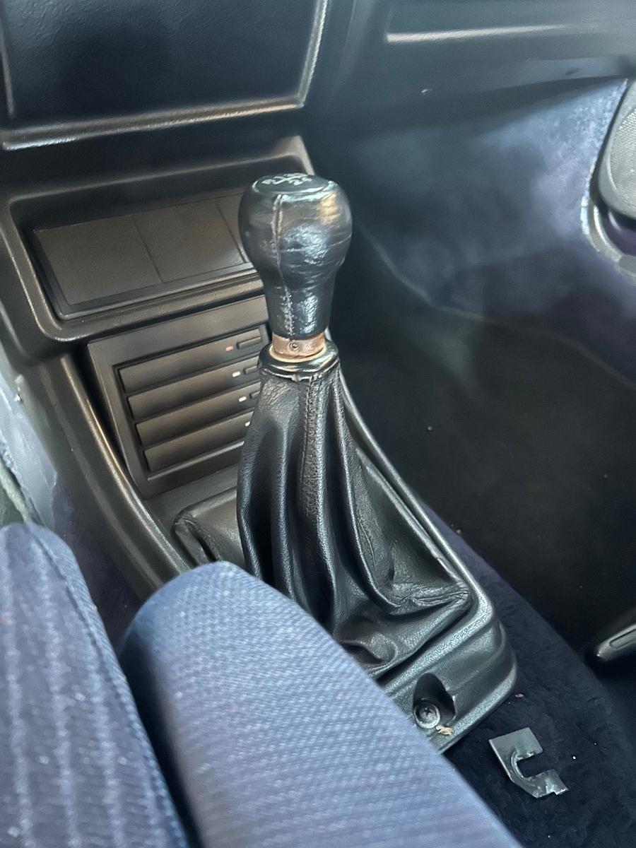

  • Du hast keinen Nachbau .
    Weder der Schaltknauf noch der Sack.
    Der Sack ist original Classic Line . Was nicht dazu passt ist der Schaltknauf.
    Der ist zwar auch original , allerdings ganz normal Standard und passt deshalb nicht zu deinem Schaltsack.
    Der Schaltknauf vom Passat 35i oder auch Corrado würde mit dem Haltering zu deinem Schaltsack passen.

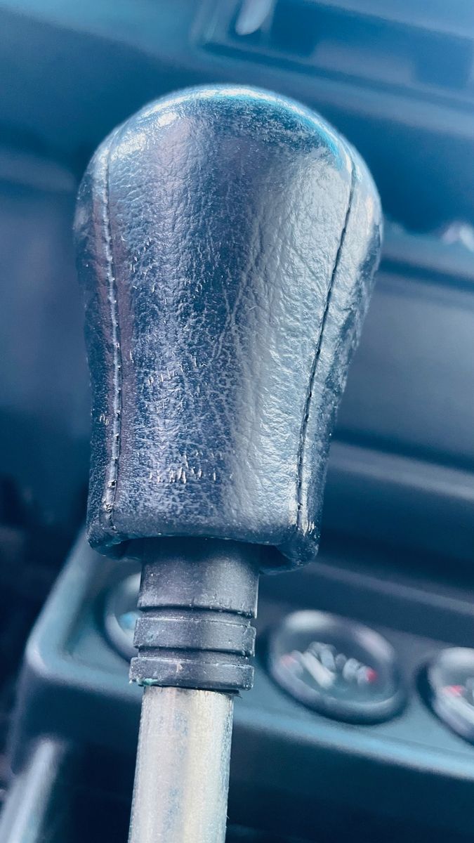

  • Aber woher kommt der obere Ring? Wurde das dann da dran gefummelt? Der Knauf hat auch kein Gewinde. Der ist einfach hohl. An diesem Ring ist nach oben noch so ein raues Metall. 🤷 sehr komisch. Hab mal nach dem original schaltknauf gesucht, leider nix mehr zu finden 😟

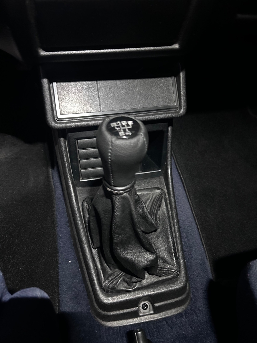

  • Das ist genau das Problem. Originale Schaltknäufe vom CL sind so gut wie nicht mehr zu finden.
    Ich habe damals auf den Knauf/Sack von ICT gewechselt, da der CL nicht mehr so gut aus sah.
    Sieht ähnlich aus, ist ebenfalls mit dem Schaltsack verbunden und das Schaltschema gibt es sogar grün beleuchtet <klick>
    Sieht dann so aus:

    Ok sieh nicht verkehrt aus, aber denke werde dann es erstmal so lassen wie es ist. Link hab ich mit aber gespeichert 👍
  • Der obere Ring ist dran gefummelt das ist richtig.
    Wo das Gewinde aus dem Schaltknauf geblieben ist weiß nur derjenige der es entfernt hat. ;)
    Deine Schaltstange hat aber noch das Gewinde für den Knauf oder ist der Abgesägt und deswegen wurde das alles umgebaut das der Knauf hält?
