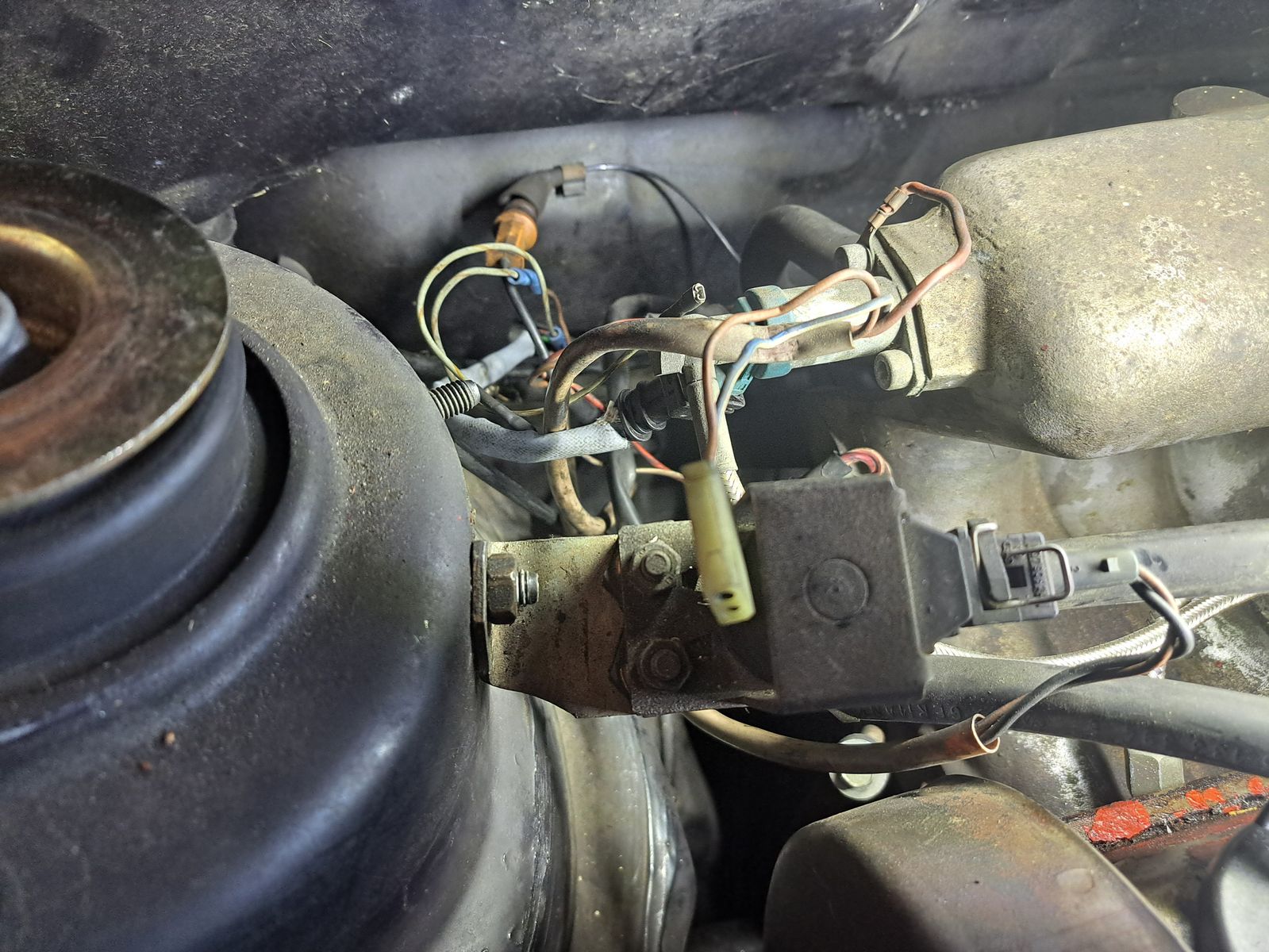

    Wofür ist eigentlich dieser 2 Polige Stecker vorne der nicht gesteckt in der Luft hängt?
    (Weiß blaues und braunes Kabel)
    Ich kann mir auch nicht vorstellen, dass das Massekabel an das Kaltstartventil kommt.

    "Der Weiße Stecker, der auf den Z.luftschieber passt...." Ist die Lambdasondenheizung, das betrifft meines Wissens nur Japanmodelle.
    "Ein anderer 2 Poliger Stecker war mit Kabelbindern....." Hier kann mit den VAG Tester oder auch einem guten Multimeter das Taktverhältnis für Prüf- oder Einstellarbeiten abgegriffen werden.
    "Dann haben wir hier auch noch diesen Unterdruckschlauch mit dem elektrischen Ventil, der einfach in einer Schraube endet."
    (Fast) genau so soll es sein, natürlich nicht mit einer Schraube im Schlauch. Werkseitig sieht es so aus:
    Was mich etwas wundert, ist der lose Stecker und die Rumflickerei mit den Schnellverbindern hier:
    Dein Problem "Der Motor springt jetzt erstmal gut an aber nach einer Minute Leerlauf fällt die Drehzahl und der Motor geht aus." klingt sehr nach Schwierigkeiten mit dem Zusatzluftschieber und / oder Warmlaufregler. Wenn sich diese Bauteile nach dem Starten nicht anpassen können, treten genau diese Probleme auf. Beide Bauteile werden elektrisch beheizt und müssen mechanisch in Ordnung sein. Wenn der Motor läuft muss Betriebsspannung anliegen, außerdem müssen die Widerstandwerte der beiden Bauteile passen. Der Warmlaufregler lässt sich zusätzlich noch mechanisch mit einer Benzindruckmessuhr prüfen. Hier wird dann der Steuerdruck gemessen. Zusätzlich wäre dann noch, aufgrund der Heißstartschwierigkeiten, eine Messung des Haltedrucks sehr sinnvoll.

    Ich vermute diese geflickten Kabel waren mal für den Stecker des Zusatzluftschieber.
    Die Kabelfarben unten würden stimmen(rot weiß/braun)
    Zitat von homerjay
    Der Weiße Stecker, der auf den Z.luftschieber passt...." Ist die Lambdasondenheizung, das betrifft meines Wissens nur JapJapanmodelle.
    Ich habe jetzt diesen Stecker auf den Zusatzluftschieber gesteckt. Da hätten auch die Kabelfarben gepasst.
    Also hängt dieser Stecker bei diesem Modell einfach in der Luft.
    Dass am WLR ein Problem ist, glaub ich ehrlich gesagt nicht. Der sieht noch unberührt aus. Aber den werd ich nächste Woche auch noch überprüfen.
    Auf den Zusatzluftschieber gehört eine JPT 2 Buchse, auf deinem Bild sieht es eher nach losen Steckkontakten aus. Das kann dann leicht mal oxidieren, gleiches gilt für die Quetschverbinder.
    Sowas lässt sich nicht per Sichtkontrolle beurteilen. Ohne Multimeter und Benzinmessuhr geht es nicht.
    8er Loch bohren: 2er Bohrer + 6er hinterher!

    Heute habe ich die Widerstände in .ehreren Bautellen gemessen.
    Zusatzluftschieber: 42,7 Ohm
    Warmlaufregler: 18,3 Ohm
    Leerlaufdrehzahl- 20,3 Ohm
    anhebungsventil:
    Den Kabelbaum habe ich mir auch nochmal genauer angesehen.
    Diese 2 geflickten Kabel sind für den Zusatzluftschieber. Die kommen aus dem Kabelstrang mit den Kaltstartventil und das Leerlaufdrehzahlanhebungsventil.
    Die werde ich mal richtig reparieren und einen vernünftigen Stecker ranbauen.
    Wenn dann auf elektrischer Seite alles in Ordnung ist, werde ich die Kraftstoffdrücke überprüfen.
    anhebungsventil:
    Alles anzeigen
    Ich glaube die genauen Widerstandwerte stehen im JHIMS-Buch. ZSLS und WLR sehen erstmal richtig aus.
    Kabel und Stecker reparieren ist sehr sinnvoll und dann auch gleich mal prüfen ob "Saft" auf dem Kabel ist.

    Was übriens auch gerne mal passiert, besonders bei solchen Flickwerk.Kabelbäumen ist ein Masseschluß im Kabel der Lambdasonde.....also im Kabelbaum selbst drin.
    Das ist äußerlich nicht zu sehen und kann Dich bei der Fehlersuche auch ganz schön in den Wahnsinn treiben. Ich hatte das in gut 25 Jahren nur 2 mal....aber bis ich da mal drauf gekommen bin....hier hilft nur messen, messen, und noch mehr messen. Und alles mit den Selbsthilfebüchern oder Werksleitfäden abgleichen.
    Und ja, auch die Messung aller Krafstoffsystemdrücke ist beim JH bei einer solchen Fehlersuche unabdingbar.
    Mach erstmal das Offensichtliche. Aber ich würde empfehlen den vollen Weg zu gehen, statt mittendrin aufzuhören und nur zu vermuten, daß irgendwelche Bauteile in Ordnung sind nur weil sie gut aussehen.
    Nur wer prüft, weiß!

    Ich bin gerade dabei die ganze Elektrik zu überprüfen. Danach sind die Kraftstoffdrücke dran.
    Auf jeden Fall hatte da mal jemand alle Kabelbäume in den Fingern. Die sind alle mit jeder Menge Kabelbindern an sämtliche Kühlwasserschläuche gebunden.
    Den Stecker des Zusatzluftschiebers werde ich morgen reparieren. Diese Schnellverbinder kommen raus und es werden vernünftige Leitungen rangelötet.
    Bestenfalls war nur eie Leitung zum Zusatzluftschieber unterbrochen und nach der Kabelreperatur hat der wieder nen schönen Leerlauf.

    Nun das ist teilweise auch ab Werk so. Oft zu erkennen an braunen Kabelbindern. Die wurden sehr oft im Werk verbaut. Nachträglich wird meist schwarz oder weiß verwendet.
