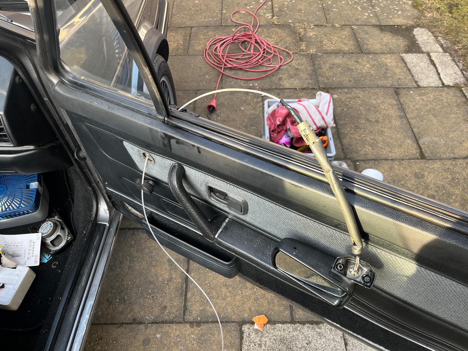

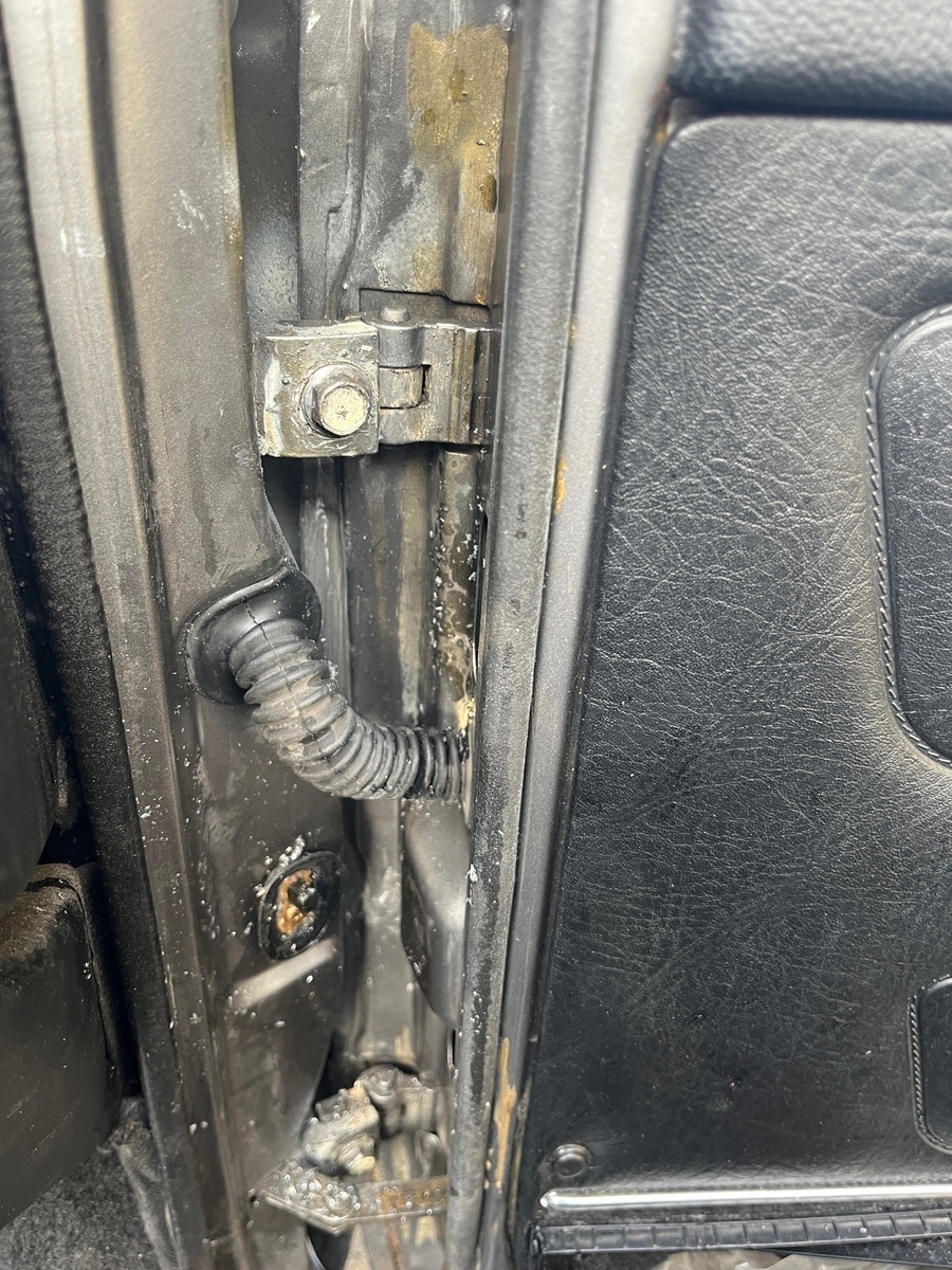

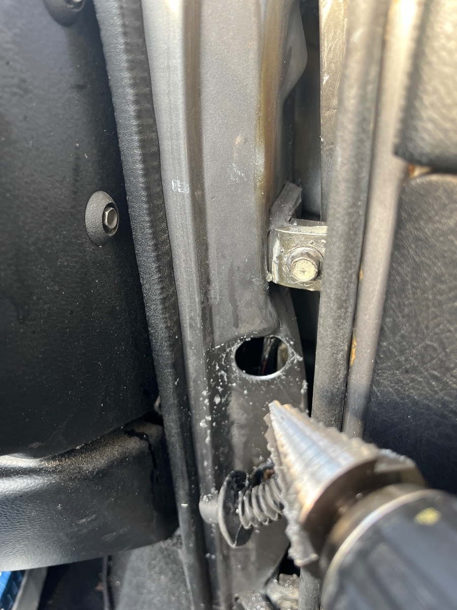

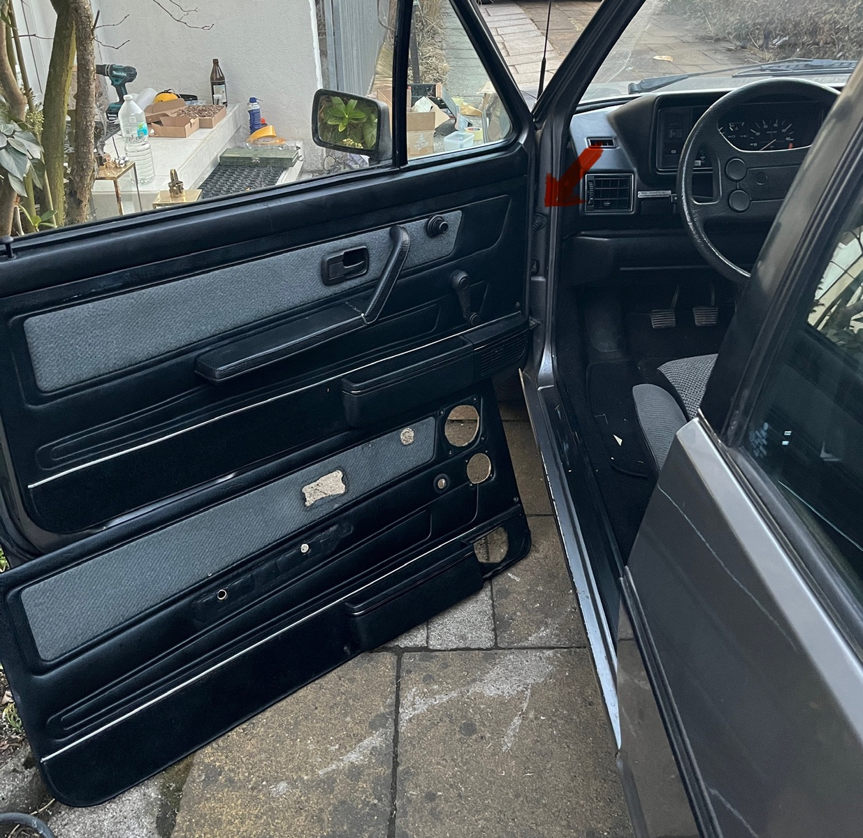

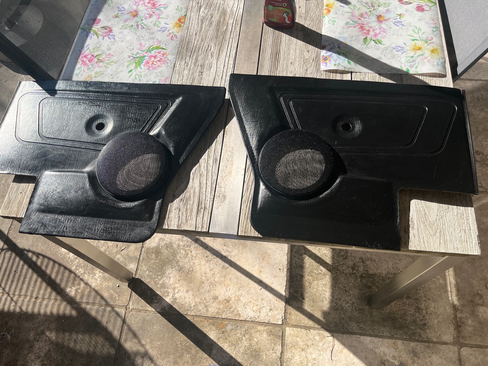

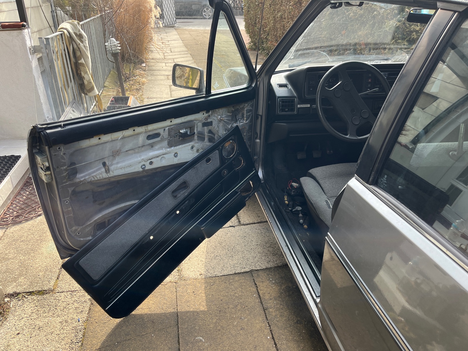

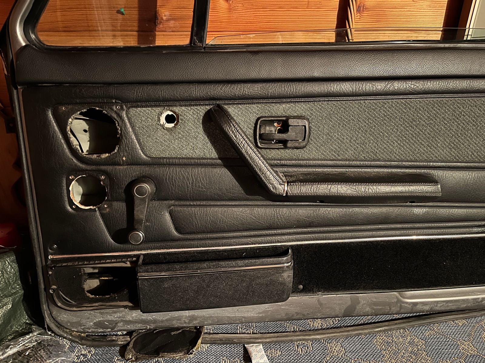

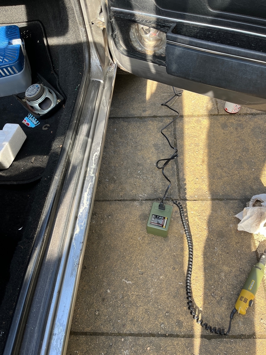

Erfolgreicher halber Samstag, wieder ein Stück geschafft. Thema heute: die Fahrertüre
Wie schon berichtet hab ich ja von „henkeramlenker“ die Beifahrertüre und die Pappe von der Fahrertüre bekommen.
Die musste heute rein, alte Umbausünden entfernen und den Urzustand herstellen.
Und nebenbei für etwas vernünftigen Sound in den kleinen Doofbords sorgen

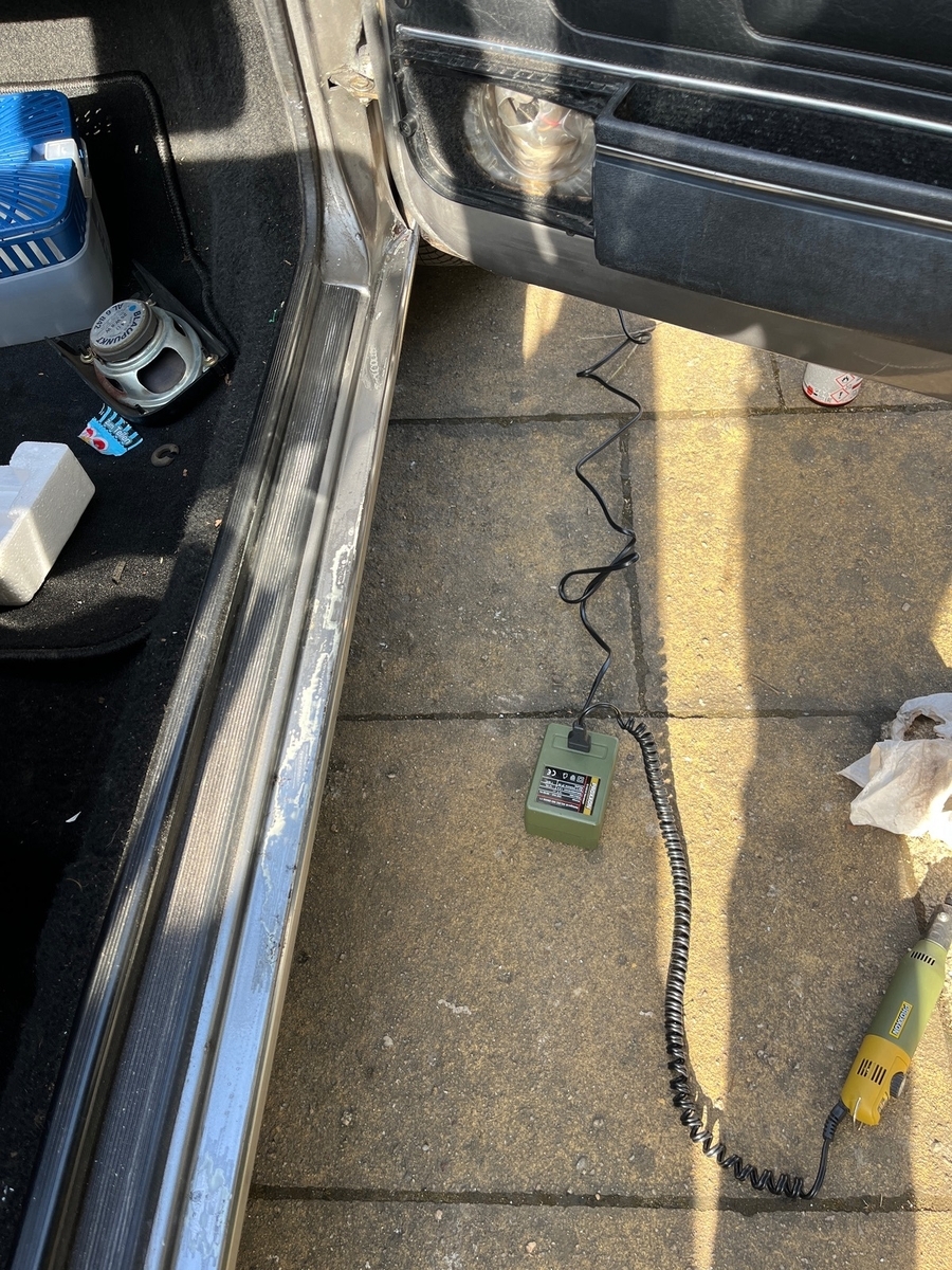

- Türpappe ausgebaut … Danke für den Wikibeitrag !!🤩
- Blech für Lautsprecher ausgeflext, entgratet, Brunox druff
- Alubotyl in die Türe
- Lautsprecher eingebaut: es wurden Hertz Lautsprecher,… ganz ok für Größe, aber keine Wunder.
- die großen kabeltüllen eingebaut, Stufenbohrer marsch
- Folie wieder drangeklebt, neue, alte Pappe montiert
- Türbolzen ausgetauscht … danke Jens Briesenick
Schön! Beide Seiten jetzt so wie es mal war, zurück zum Urzustand ! 🤩😍

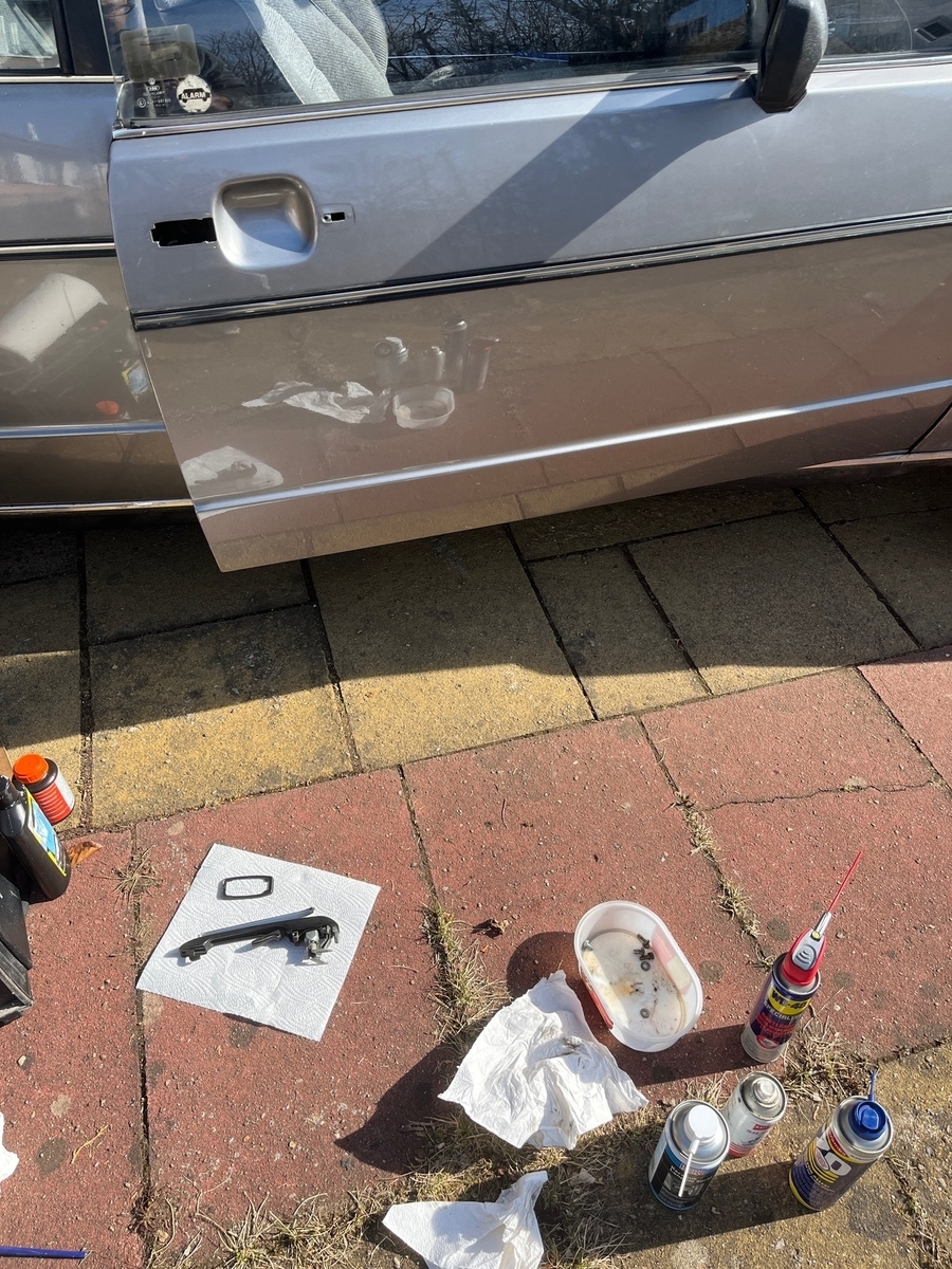

- der „neuen“ alten Beifahrertüre fehlt noch das richtige Schloss: also Griff getauscht, gereinigt, geölt, konserviert, poliert
- weil es so schön ist, Fahrertüre Türgriff gleich mitgemacht. Rostet bereits am Griff. Ne zinngraue Fahrertüre in gutem Zustand wäre super! Oder doch mal zum Lackierer…

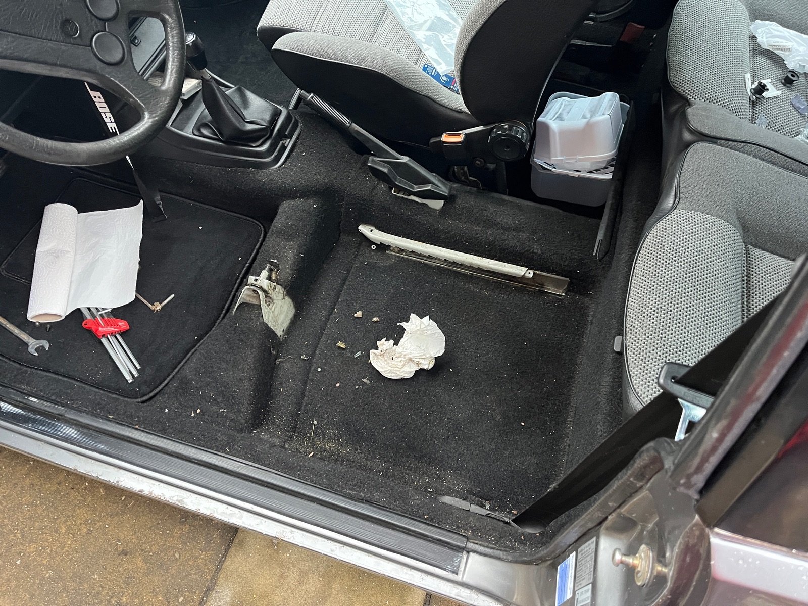

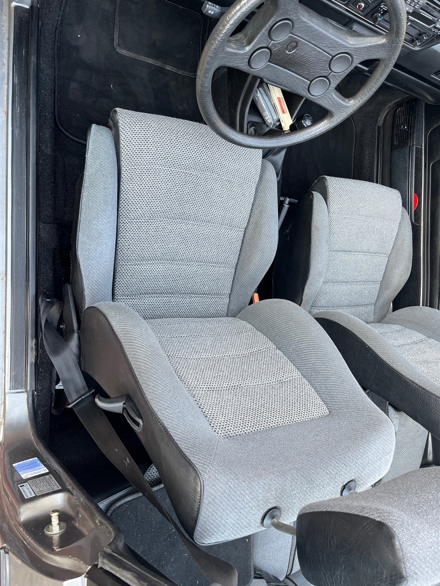

- Sitzführungen nochmal getauscht. Diesmal die von Jens Briesenick. Passen perfekt. Wer billig kauft, kauft zweimal.

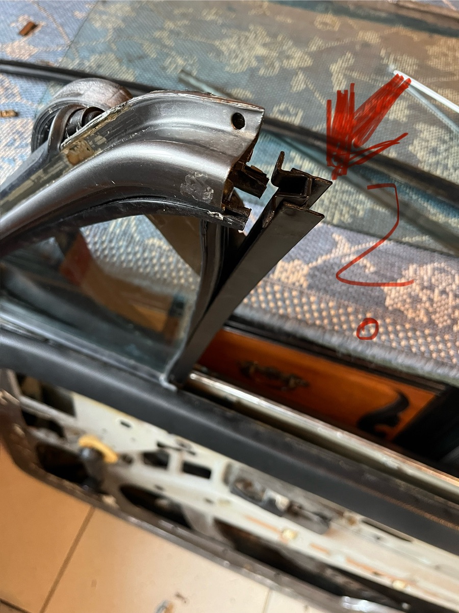

Help!!!!

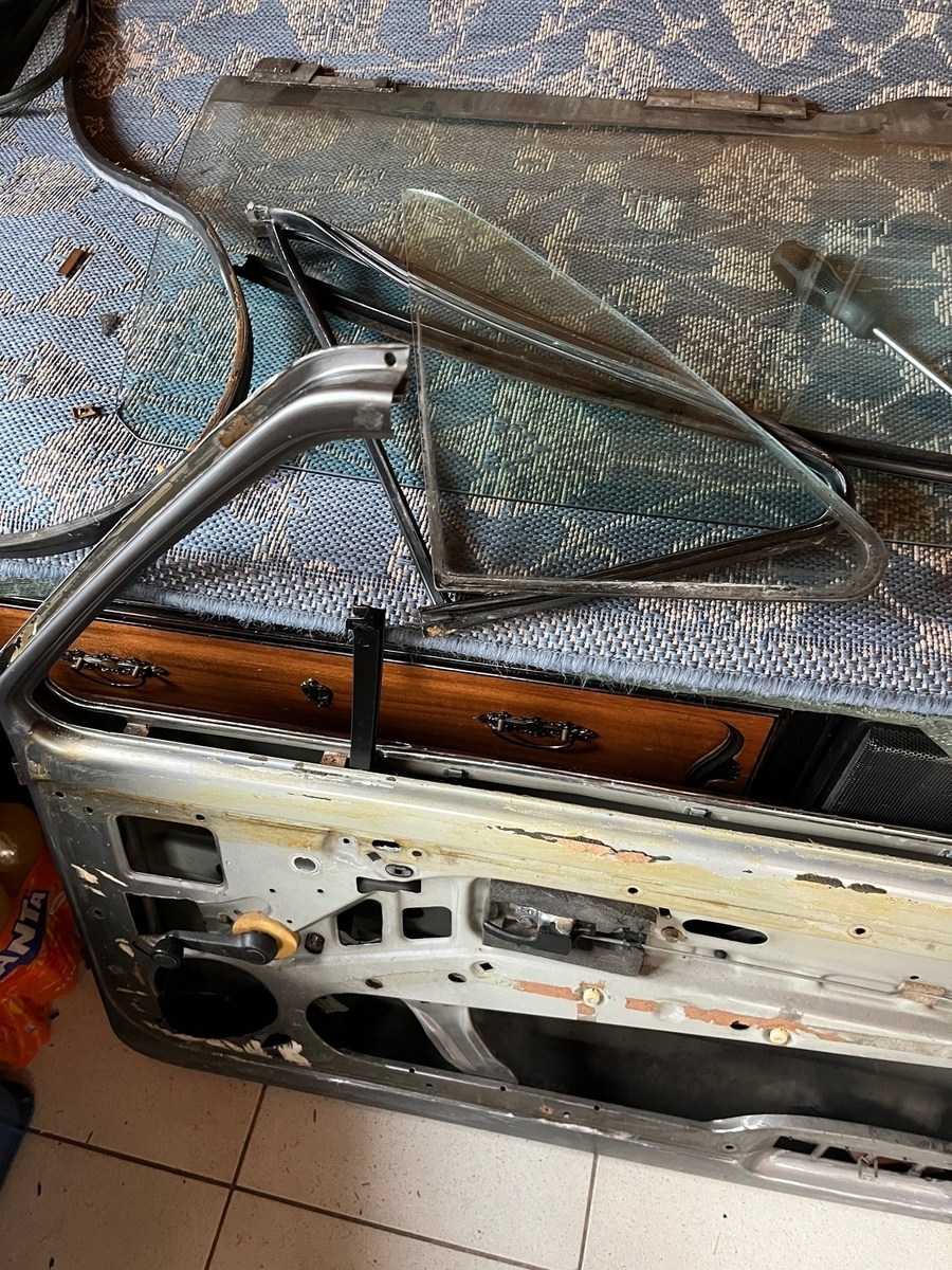

Die Scheibe hab ich raus … aber wie kriege ich jetzt das Dreicksfenster raus, bzw. Die Führungsschiene. Die drei Schrauben hab ich gelöst… ist das die Stelke mit „90 Grad drehen“… da dreht sich irgendwie nix.
Gut, dass ich durch den türentausch ne Übungstüre habe 😂
Die Schraube unten in der Tür ist raus? Du patscht beide Hände auf das Dreieckfenster und ziehst mit einem Ruck. Evtl wiederholen aber das geht
Ja, die ist raus.. es sind drei Schrauben: oben an der Dichtung, Mitte und unten in der Türe in Fahrtrichtung
Probier ich… Danke … bin mal schnell ein neues Sitzpolster (Kleinanzeigen ) holen, dann rüttel ich da weiter
Ich meine es geht noch leichter wenn auch der Fensterheber ausgebaut ist. Wenn ich eine Tür zerlegt habe war die Strebe immer das letzte Teil was ich ausgebaut habe.
Kann man natürlich auch machen
Geschafft!!! Wie das allerdings bei meiner „neuen“ alten Tür aus- und eingebaut krieg , bin ich mal gespannt…
Ich glaub da brauch ich besonders viel Ruhe und Nerven…
Und danke für die Hilfe!!
Bravo
aber die Srebe ist ja immer noch drin
das Dreiecksfenster wird mit der Dichtung kpl. wieder eingebaut und du nimmst am Besten Spüli inne Runde
Ja, Strebe hab ich nicht rausgefummelt, kann drin bleiben. Jetzt müssen irgendwann die Scheiben am Cabrio getauscht werden…

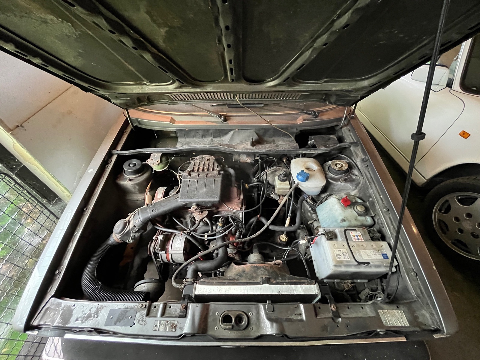

1) Kühlkreislauf - sabbelt etwas an der Verbindung Wasserpumpe und Kühlschlauch:
Hab das noch nie gemacht macht deshalb die Greenhorn-Frage: wenn ich dort erstmal die Schelle gegen eine Schraubschelle tausche, kommt mir die ganze Kühlflüsdigkeit entgegen, muss man irgendwie entlüften oder schüttet man oben einfach wieder nach?
2) Dichtung Ölwanne, da sabbelt es auch raus… das kann doch kein Akt sein, oder? Öl ablassen, abschrauben, Dichtung tauschen, hinschrauben (Drehmomente ???), 3,5 Liter Öl nachfüllen. Wars das oder gibt es Besonderheiten?

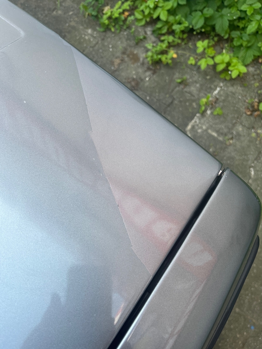

Ich habe rechts ne große Delle, die ich eher beschissen überlackiert habe, damit da nichts rostet. Soll irgendwann wieder schön werden. Was würdet ihr machen:
- ausbeulen und lackieren lassen (Lackierer hier in München sind nichtceirklich günstig)
- sehr gute gebrauchte Haube besorgen, Kosten max. 100 EUR und „nur“ lackieren lassen?
- Neue Haube (Van Wezel, Diederichs) aus dem Zubehörhandel (ca. 200 Bis 250 EUR) und lackieren lassen?

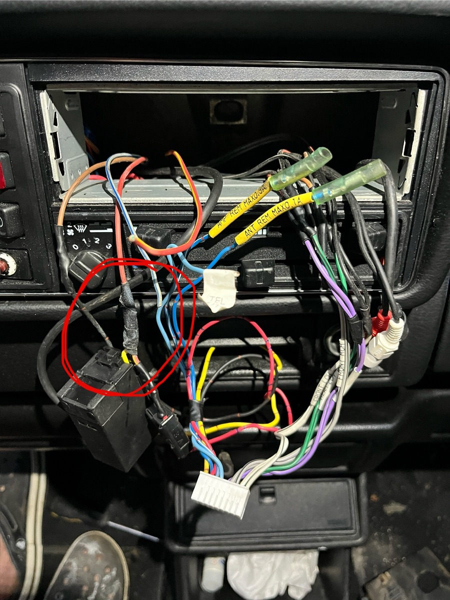

5) Endstufe / Subwoofer:

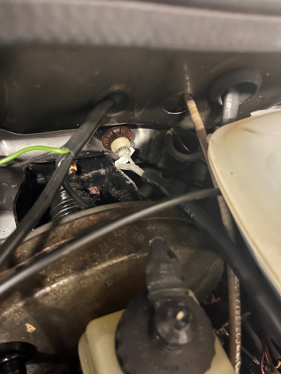

Wenn ich sowas einbaue, dann muss ich Plus direkt bei der Batterie holen, oder? Wie komme ich in den Innenraum? PHÖNIX: ich hab auf einem Foto von dir am Pluspol ne Sicherung gesehen,… die sichert nen Amp ab? Was kannst du empfehlen?
Also wenn da noch die originale Schelle drum ist und es undicht ist, löst Du das Problem nicht oder höchstens ganz kurzfristig mit einer anderen Schelle. Mach es ordentlich: Neuer Schlauch und gut ist. Die originalen Spann-/Klemmschellen sind gut, auf jeden Fall besser als die Garten-Ovalzieh-Schellen.
Das war‘s. Dichtfläche gut reinigen vorher und bitte eine Dichtung nehmen und nicht den Silikonator spielen. Ölfilter ebenfalls wechseln. Eventuell Kupfer-Dichtring für die Schraube bereithalten.

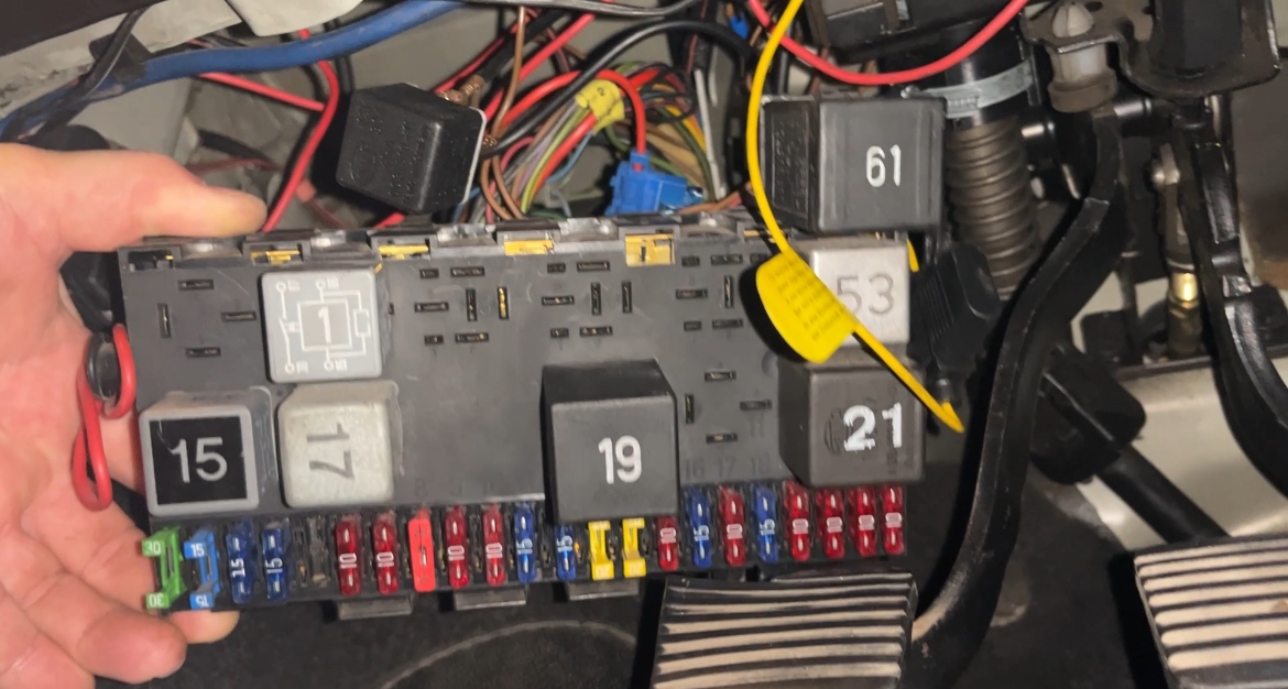

Ja, Batterie und UNBEDINGT abgesichert, ausser Du willst ein Testobjekt für die freiwillige Feuerwehr bauen. In den Innenraum: Spritzwand
Kurzes Update zum „Luigi“:
Ich war die letzten Wochen ziemlich flach gelegen, deshalb ist nicht viel passiert, aber trotzdem kleine Schritte:

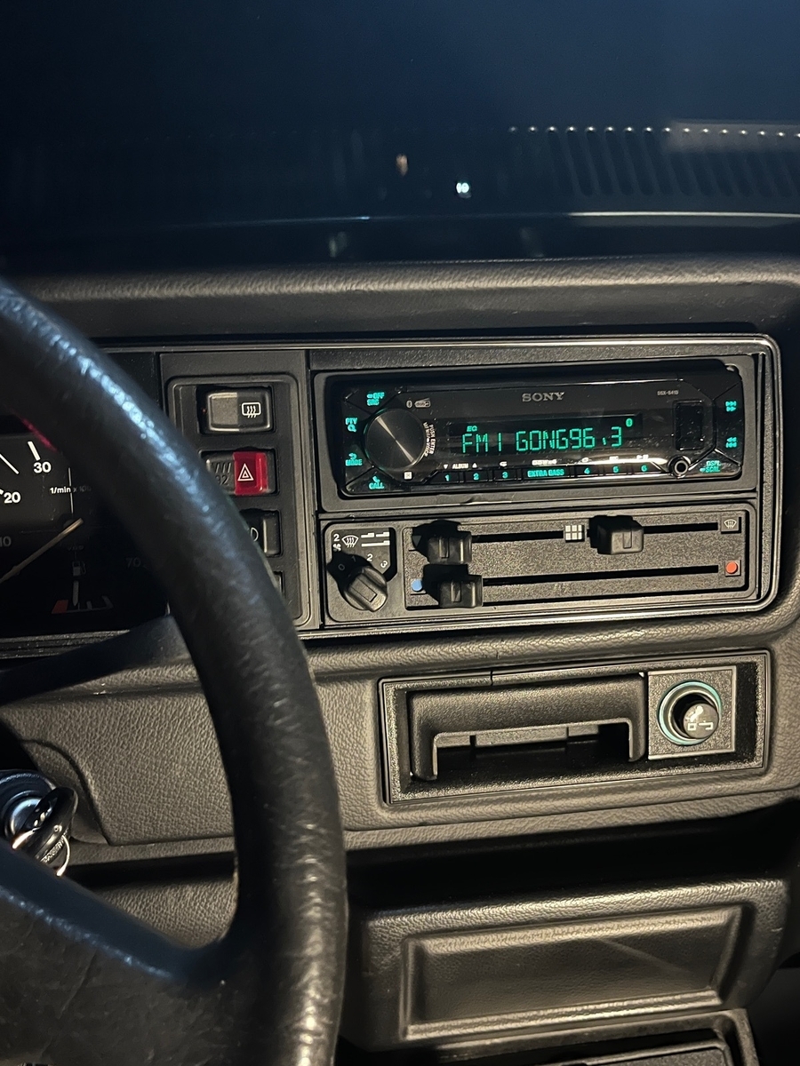

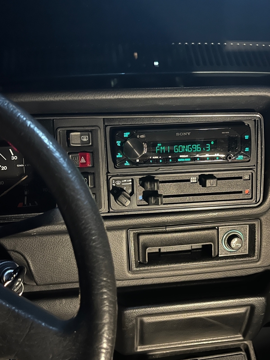

- Lautsprecher:
Danke für Eure Tipps, schlussendlich habe ich die beschissen klingenden Mehrwegeteile zurückgebaut, konnte ja gegen unverbastelte Türpappen tauschen und vorne in die kleinen doorboards neue Lautsprecher von HERTZ einbauen. Klingen erstaunlich gut, keine Monsterteile, aber angenehmer sauberer Sound.
Hinten hab ich auch die furchtbar klingenden Koax ersetzt. Neue Lautsprechergitter eingeklebt in die vorhanden Löcher. Geworden sind es Hifonics Brutus BRX 42: klingen gut und sind super flach, damit die Fenster auch nicht anstehen.
War ein Riesen gefummel, sind aber nun drin.
An der Fahrertüre habe ich dann natürlich die Gelegenheit genutzt die dicken Gummitüllen einzufräsen und einzubauen.
alubutyl hat er auch überall bekommen 👍
Fehlt irgendwann noch ein Subwoofer für etwas klangliches Fundament … Untersitz oder unters Handschuhfach …

In Sachen Kühlerschlauch sagt mein Werkstatt des Vertrauens: so lange drin lassen wie möglich, weil heutige Schläuche alle Scheiße sind… ich würde den aber auch gefühlt tauschen…
„Silikonator“ …. Auf die Idee wär ich im Leben nicht gekommen. Natürlich ne Dichtung, hast du ne Empfehlung/Hersteller?
„Feuerwehr“… nein danke… 😂
Du glaubst gar nicht, wieviele auf die Idee kommen, inklusive gestandenen Werkstätten.
Dichtungen: Grundsätzlich machst Du mit Elring gar nichts falsch.
Gemäss VW Teileprogramm und entsprechender Teilenummernsuche ist die richtig: https://www.pax-fahrzeugtechnik.de/#carId=1949:productId=205803
Wenn ich nach der Einschränkung von der Website gehe, wäre wohl die richtig: https://www.pax-fahrzeugtechnik.de/#carId=1949:productId=207535
Aufgrund der niedrigen Kosten würde ich selber wohl beide bestellen.In Sachen Kühlerschlauch sagt mein Werkstatt des Vertrauens: so lange drin lassen wie möglich, weil heutige Schläuche alle Scheiße sind… ich würde den aber auch gefühlt tauschen…
Die korrekte Antwort ist wohl: Jein.
Mit einem angefransten Schlauch rumzugurken ist eine Zeitbombe.Es hindert Dich aber auch niemand daran, den alten Schlauch wegzulegen.
Ich selber würde den bestellen: https://www.pax-fahrzeugtechnik.de/#carId=1949:productId=252944

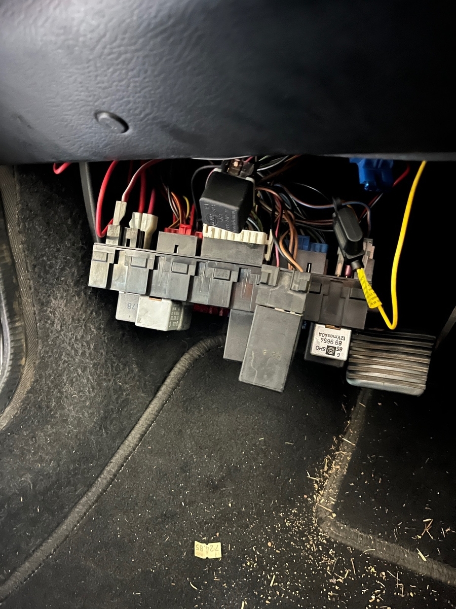

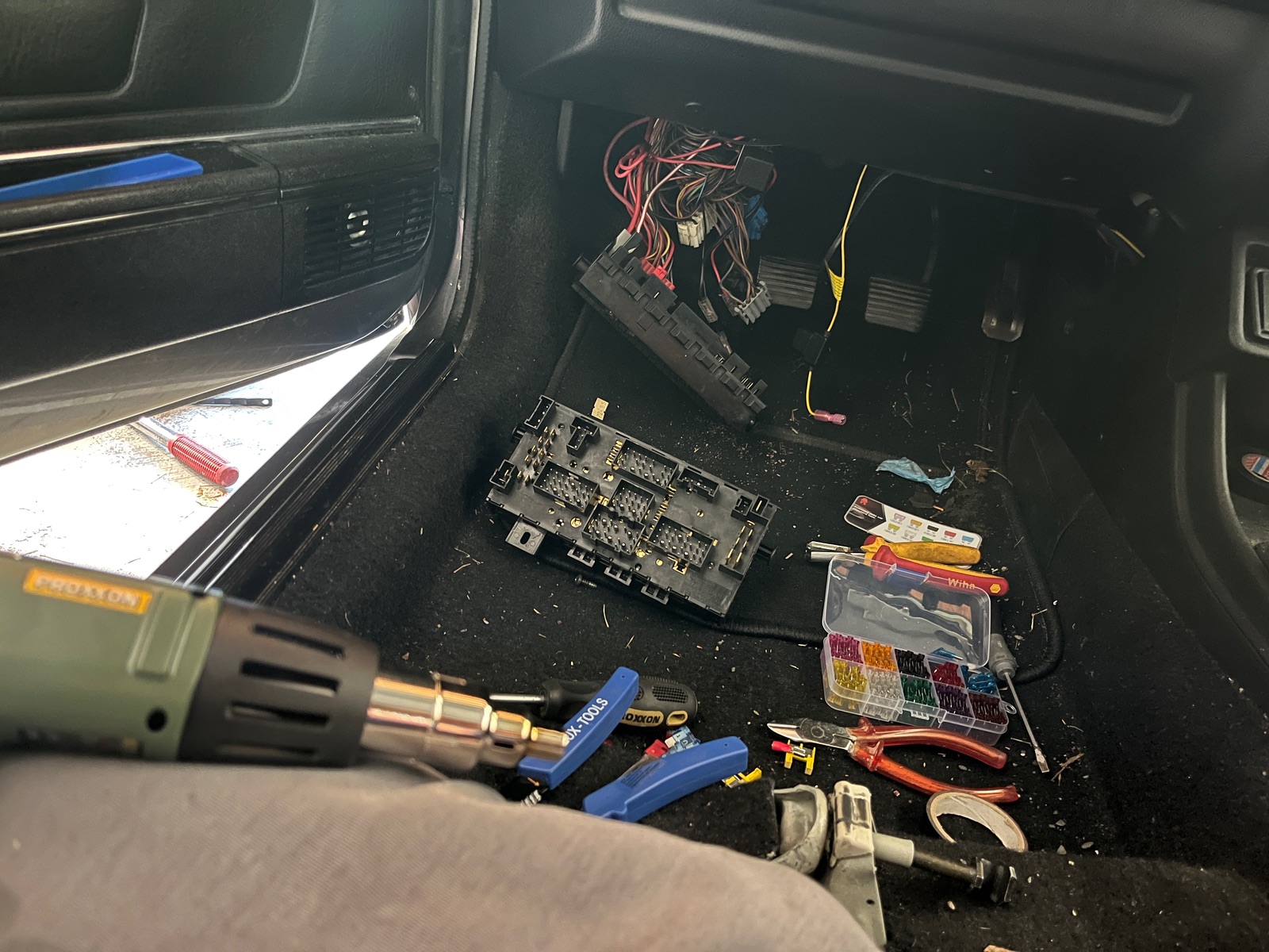

Bei 10 oder gar 20 mm² geht da kein Weg dran vorbei
Gleichzeitig empfehle ich das originale Massekabel zwischen Karosse und Akku vom Querschnitt her ausgiebig zu vergrößern
Um zu vermeiden das das Licht beim Tiefbass dunkler wird empfehle ich einen 1 Farad-Kondensator zwischen Endstufe und SUB
Ebenso wirkt ein Akku mit größerer Kapazität diesem Effekt maßgeblich entgegen
LED-Hauptscheinwerferlampen sind sogar völlig immun gegen Spannungseinbrüche bis 9 Volt
Grundsätzlich gilt: Die Kabel sind niemals zu groß
Als Sicherungshalter kannst du so etwas nehmen:
https://www.ebay.de/itm/351787952578
Die habe ich in vielen Motorräumen gefunden und die erfüllen alle ihren Zweck
Dem Phönix habe ich sowas eingepflanzt: *KLICK*
Für einen handelsüblichen SUB reichen 40 Ampere jedoch vollkommen aus
Diese Sicherung sollte sich in der Nähe des Akkus befinden - niemals im Kofferraum - das macht nur "Jugend forscht" und sorgt immer wieder für lustige Schlagzeilen in der Tageszeitung wenn man lesen kann das ungesicherte SUB-Kabel über die Spritzwand in den Innenraum gequetscht werden und die Sicherung im Kofferraum somit sinnfrei war und die Kiste fröhlich abfackelte
Einige bauen sich auch einen Zusatz-Sicherungshalter vom Golf 4 (oder vergleichbaren Modellen) oben AUF den Akku - das ist auch keine schlechte Sache - auch völlig unabhängig vom SUB !

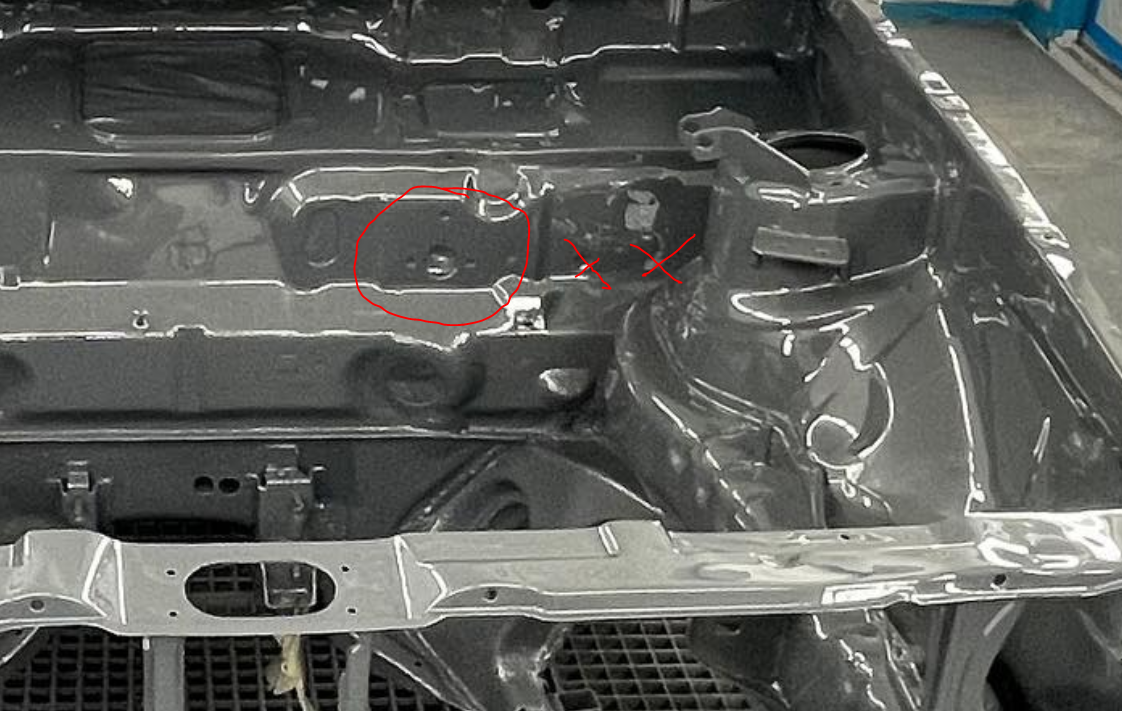

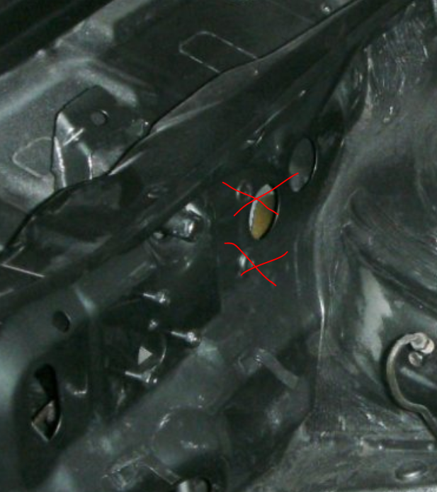

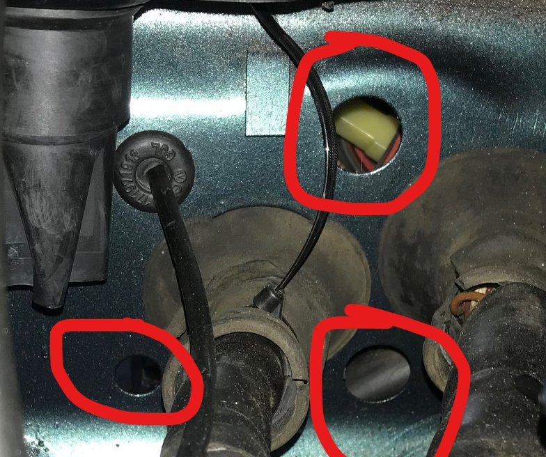

Durch die Spritzwand - da schaue ich nachher mal nach ob ich dir da ein Foto zusenden kann. Beim BKV gibt es eine Möglichkeit...
