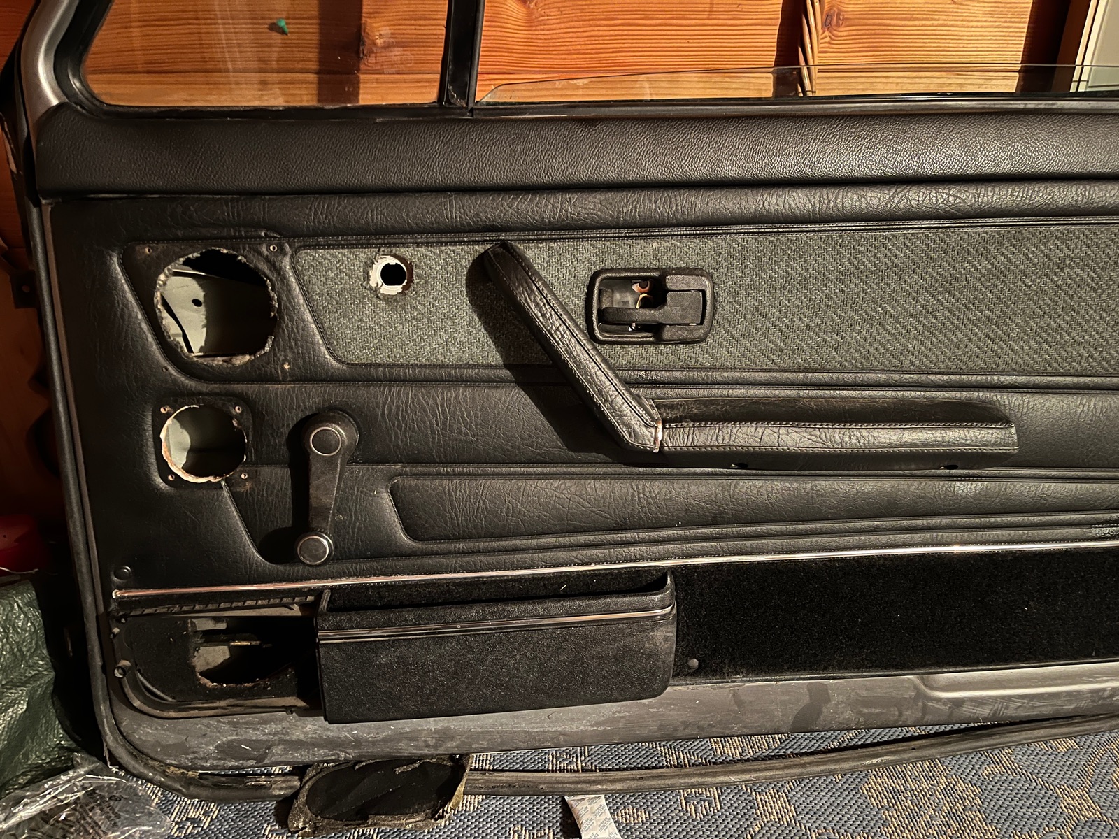

Die musste heute rein, alte Umbausünden entfernen und den Urzustand herstellen.
Und nebenbei für etwas vernünftigen Sound in den kleinen Doofbords sorgen
- Türpappe ausgebaut … Danke für den Wikibeitrag !!🤩
- Blech für Lautsprecher ausgeflext, entgratet, Brunox druff
- Alubotyl in die Türe
- Lautsprecher eingebaut: es wurden Hertz Lautsprecher,… ganz ok für Größe, aber keine Wunder.

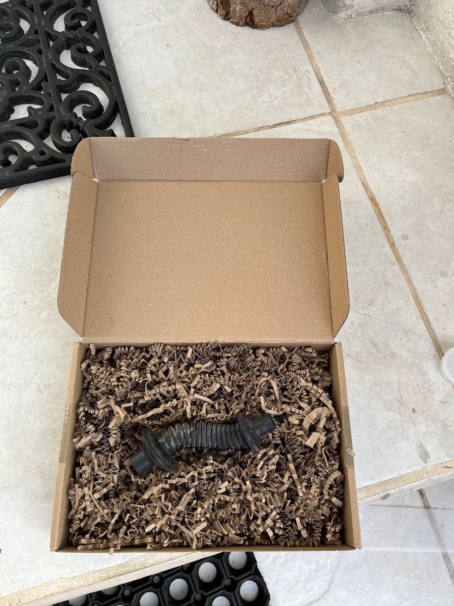

- die großen kabeltüllen eingebaut, Stufenbohrer marsch

So viele Löcher in der
MusikboxTürpappe - das sieht ja aus als ob da einer mit ner Pumpgun draufgehalten hat

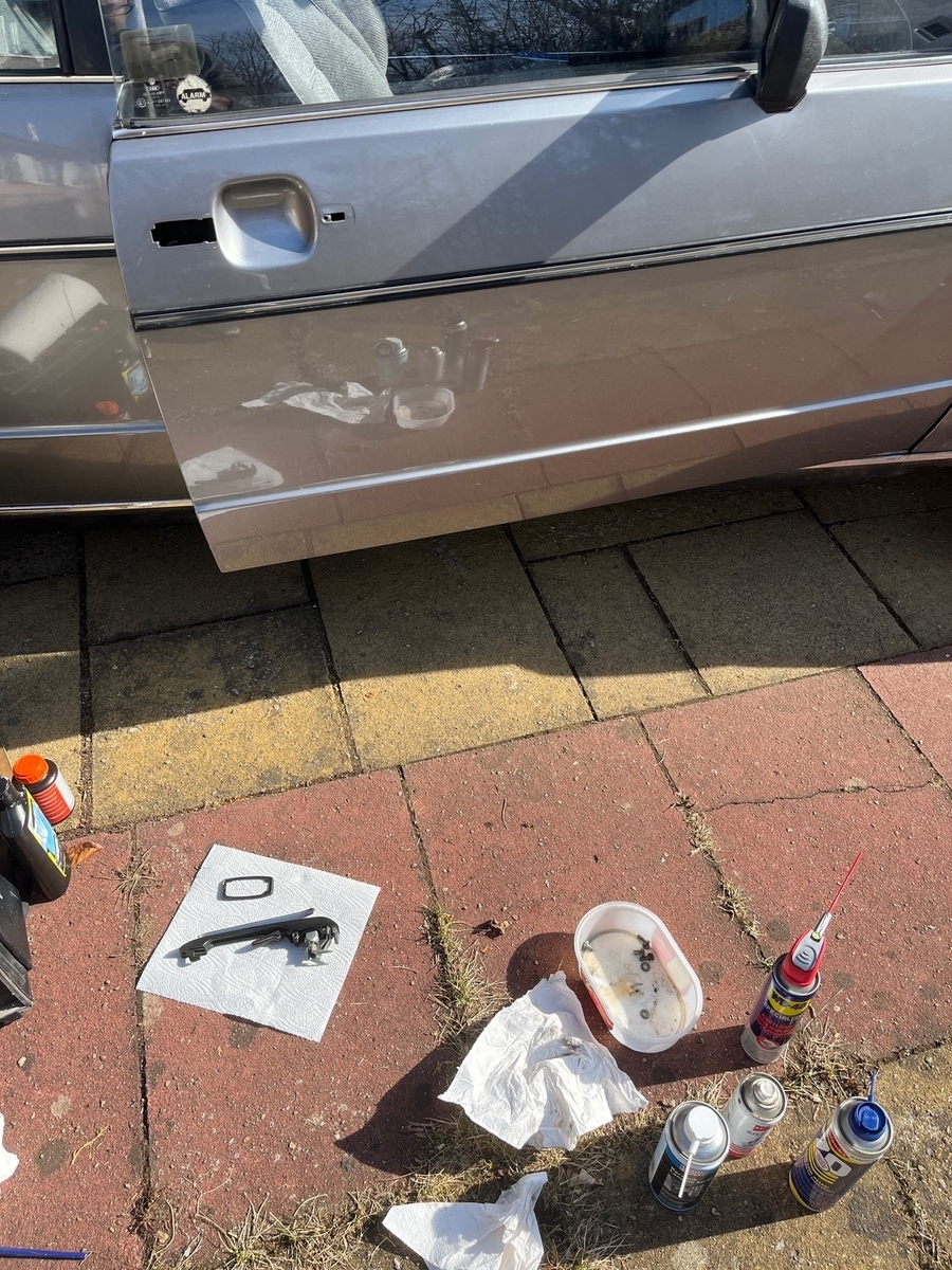

- der „neuen“ alten Beifahrertüre fehlt noch das richtige Schloss: also Griff getauscht, gereinigt, geölt, konserviert, poliert
- weil es so schön ist, Fahrertüre Türgriff gleich mitgemacht. Rostet bereits am Griff. Ne zinngraue Fahrertüre in gutem Zustand wäre super! Oder doch mal zum Lackierer…
- Sitzführungen nochmal getauscht. Diesmal die von Jens Briesenick. Passen perfekt. Wer billig kauft, kauft zweimal.

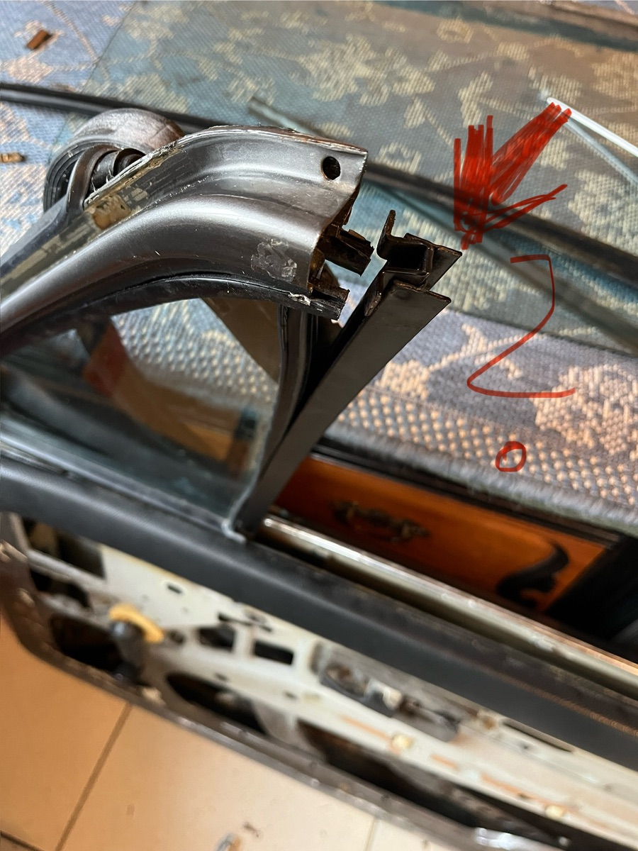

Die Scheibe hab ich raus … aber wie kriege ich jetzt das Dreicksfenster raus, bzw. Die Führungsschiene. Die drei Schrauben hab ich gelöst… ist das die Stelke mit „90 Grad drehen“… da dreht sich irgendwie nix.
Gut, dass ich durch den türentausch ne Übungstüre habe 😂
Die Schraube unten in der Tür ist raus? Du patscht beide Hände auf das Dreieckfenster und ziehst mit einem Ruck. Evtl wiederholen aber das geht
Ja, die ist raus.. es sind drei Schrauben: oben an der Dichtung, Mitte und unten in der Türe in Fahrtrichtung
Probier ich… Danke … bin mal schnell ein neues Sitzpolster (Kleinanzeigen ) holen, dann rüttel ich da weiter
Ich meine es geht noch leichter wenn auch der Fensterheber ausgebaut ist. Wenn ich eine Tür zerlegt habe war die Strebe immer das letzte Teil was ich ausgebaut habe.
Kann man natürlich auch machen
Geschafft!!! Wie das allerdings bei meiner „neuen“ alten Tür aus- und eingebaut krieg , bin ich mal gespannt…
Ich glaub da brauch ich besonders viel Ruhe und Nerven…
Und danke für die Hilfe!!
Bravo
aber die Srebe ist ja immer noch drin
das Dreiecksfenster wird mit der Dichtung kpl. wieder eingebaut und du nimmst am Besten Spüli inne Runde
Ja, Strebe hab ich nicht rausgefummelt, kann drin bleiben. Jetzt müssen irgendwann die Scheiben am Cabrio getauscht werden…

An der Fahrertüre habe ich dann natürlich die Gelegenheit genutzt die dicken Gummitüllen einzufräsen und einzubauen.
