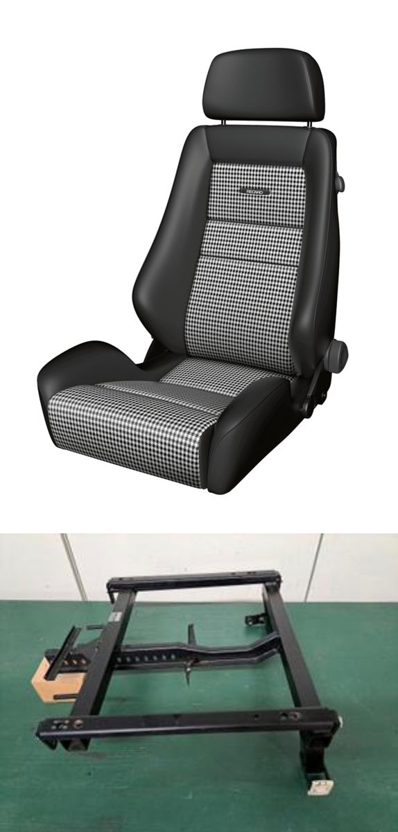

Danke für Eure schnellen Antworten. Den Trick mit den Konsolen vom Corado ich auch schon gelesen. Wo bekomme ich die her? Den Umbau macht mir ein Autosattler?
Eigentlich bezog sich meine Frage speziell auf den Recaro Sitz vom Sportline, da ja nur dieser eine Höhenverstellung hat. Nur weiß ich nicht, ob das bedeutet, daß er in tiefster Einstellung niedriger ist als der Normalsitz.
Mit der Höhenverstellung ist nicht ganz richtig. Classic Line,Sportline, Toscana usw hatten eine Höhenverstellung.
Wie gesagt,du musst es testen. Wir können dir hier sonst was erzählen aber wenn die Hose zum Schluss klemmt ist es auch blöd 😉
Die Corrado oder Scirocco Gestelle bekommst du zb bei Kleinanzeigen. Den Rest muss ein Sattler machen.
Haha, ja Du hast Recht. Könnte auch sein, daß der Sitz bei dem Classicline dann nicht ganz unten war. Hatten die Info, daß nur die Recaros verstellbar sind. Wieder was gelernt!

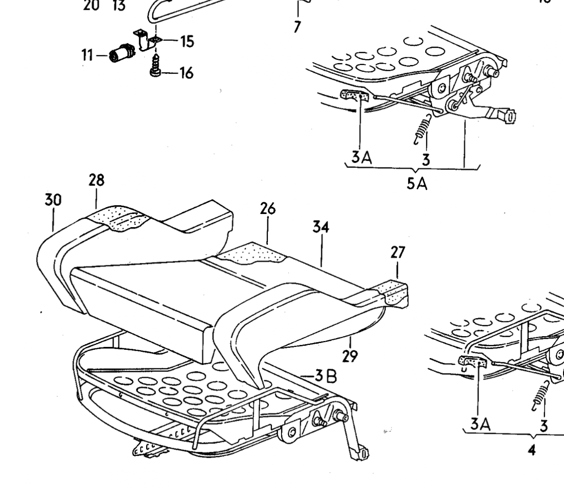

Es ist richtig, dass die Lehnen der Scirocco Sportsitze identisch mit denen vom Golf 1 Cabrio sind.
Allerdings sind die Sitzunterteile anders konstruiert. Während beim Cabrio ein Schaumstoffpolster mit angedeuteten Seitenwangen verbaut ist, besteht das Sitzunterteil aus drei einzelnen Schaumstoffpolstern: Zwei Seitenwangen und ein Mittelpolster. Letzterse mach den großen Unterschied, da es bei den Modellen des GT II so geformt ist, dass es zur Lehne hin niedriger ist. Dadurch sitzt man niedriger im Vergleich und die Rückenlehne ist dadurch effektiv etwa 6cm länger.
Die Konstruktion wurde geändert, damit auch im Scirocco GTII mit Schiebedach normal große Fahrer nicht mit dem Kopf an den Innenhimmel stoßen.
Wichtig ist, dass man auch die höhenverstellbaren Sitzgestelle (5a) verwendet.

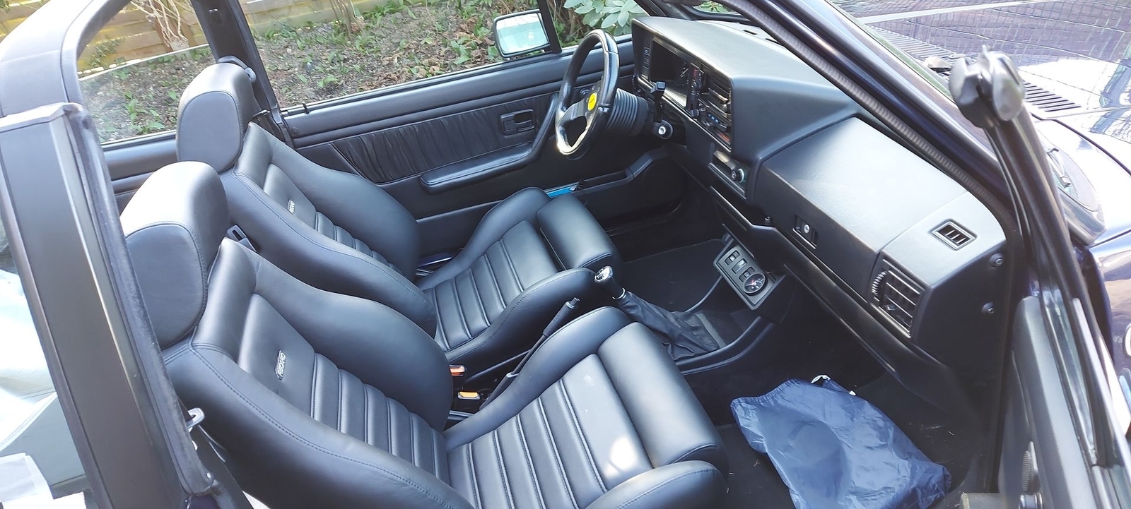

Sharky Also gehst Du davon aus, daß die Recaro Sitze tiefer sind? Wie fühlt sich die Sitzposition an?
Die Position ist besser. Damit wir nicht aneinander vorbei reden,bei mir ist es die Kombination aus Sitz und die elektrische Konsole aus dem Golf 2 kommt extra.
Das gab es so nie im Cabrio bzw. nur als besonderes Extra.

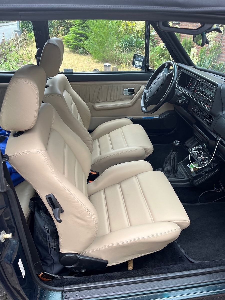

Anbei ein Beispiel,nur mit mechanischer Konsole
Bei mir im Auto sieht es so aus
Das ist aber immer noch ein wenig zu hoch.
Die Sportline Sitze wie auch die normalen Sportsitze sind ein Teil d.h. Konsole und Gestell in einem und nicht trennbar.

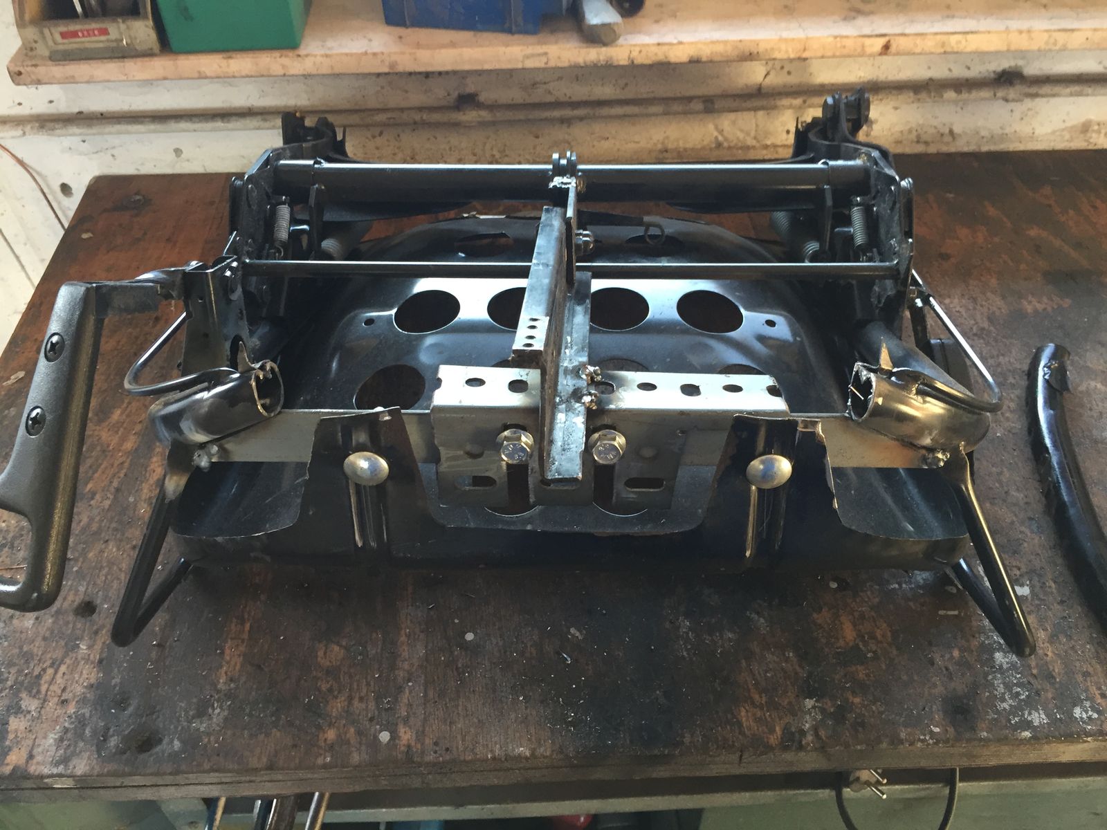

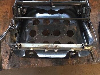

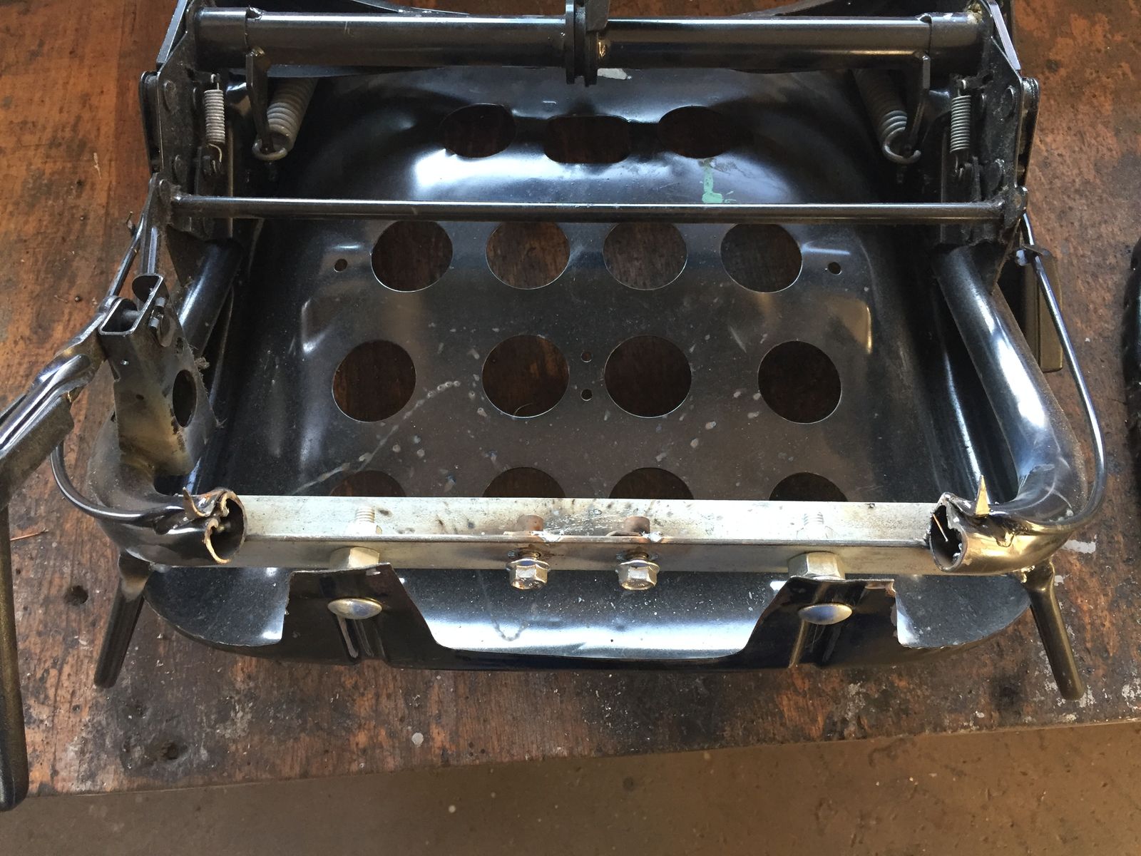

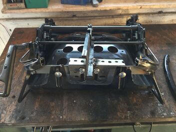

Hast du nicht deine Hocker tiefergelegt und kannst was dazu schreiben oder zeigen?

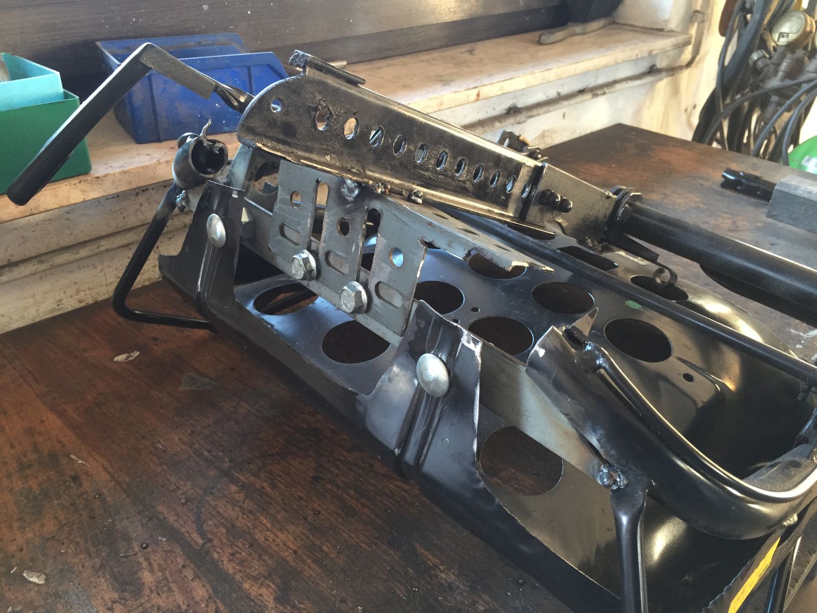

Ja, mir war der org. Sportline Hocker zu weit vorne. Dazu hatte ich erst nur die Rastenschiene verschoben / verlängert so daß der Sitz gut 5 cm weiter nach hinten gekommen ist.
Allerdings war mir der Sitz vorne (also da wo er nur in dem Bolzen gelagert ist und es keine Höhenverstellung gibt) auch noch zu hoch so daß ich beim Kuppeln immer den Schaum mit dem linken Bein zusammengedrückt habe, was sehr kraftaufwendig und bei viel Stop and Go (wie z.B. bei der Creme21) mit starken Rückenschmerzen endete.
Daraufhin habe ich mich an der besagten Wiki Anleitung für Normal- und Sportstuhl grob orientiert und dann das Gestell vorne tiefenverstellbar gebaut. Zur Einstellung muß ich die 8er Schrauben halt in dem Langloch verstellen:

BI-SE 9 wäre cool wenn Du da was hast. Ist mir auch egal, ob da n Schweißgerät für gebraucht wird. Lieber wäre es mir ohne, aber wenns nicht anders geht nehmen wir auch das...
Mit Plug'n Play ist da leider nicht viel, man muß schon Platz schaffen und dann die Aufnahme anders konstruieren.
Aber ich bin mit der Lösung und vor allen Dingen mit dem Ergebnis bestens zufrieden.
PS: Also die Scirocco Sitzuntergestelle sind ja auch nur höhenverstellbare GTI Stühle, die sind auf jdeden Fall anders als die Sportline Recaros. Da wird mal auch nicht viel von nehmen können oder auch nur mit erheblichen Anpassungsaufwand.
Viel Erfolg

Hast Du durch das Versetzen der Rastenschiene hinten auch noch etwas Höhe gewonnen? Am ende des Tages möchte ich ja mit dem Hintern runter und nicht vorne an der Beinauflage. -
Schwer zu sagen, ist schon so lange wieder her, bestimmt 10 Jahre. Aber die zu hohe Beinauflage ist immer, zumindest bei meiner Körperform, im Wege.
Ansonsten kann ich Dir nur anbieten den Hocker probezusitzen, aus dem Sauerland ist ja auch nicht unmäßig weit.
