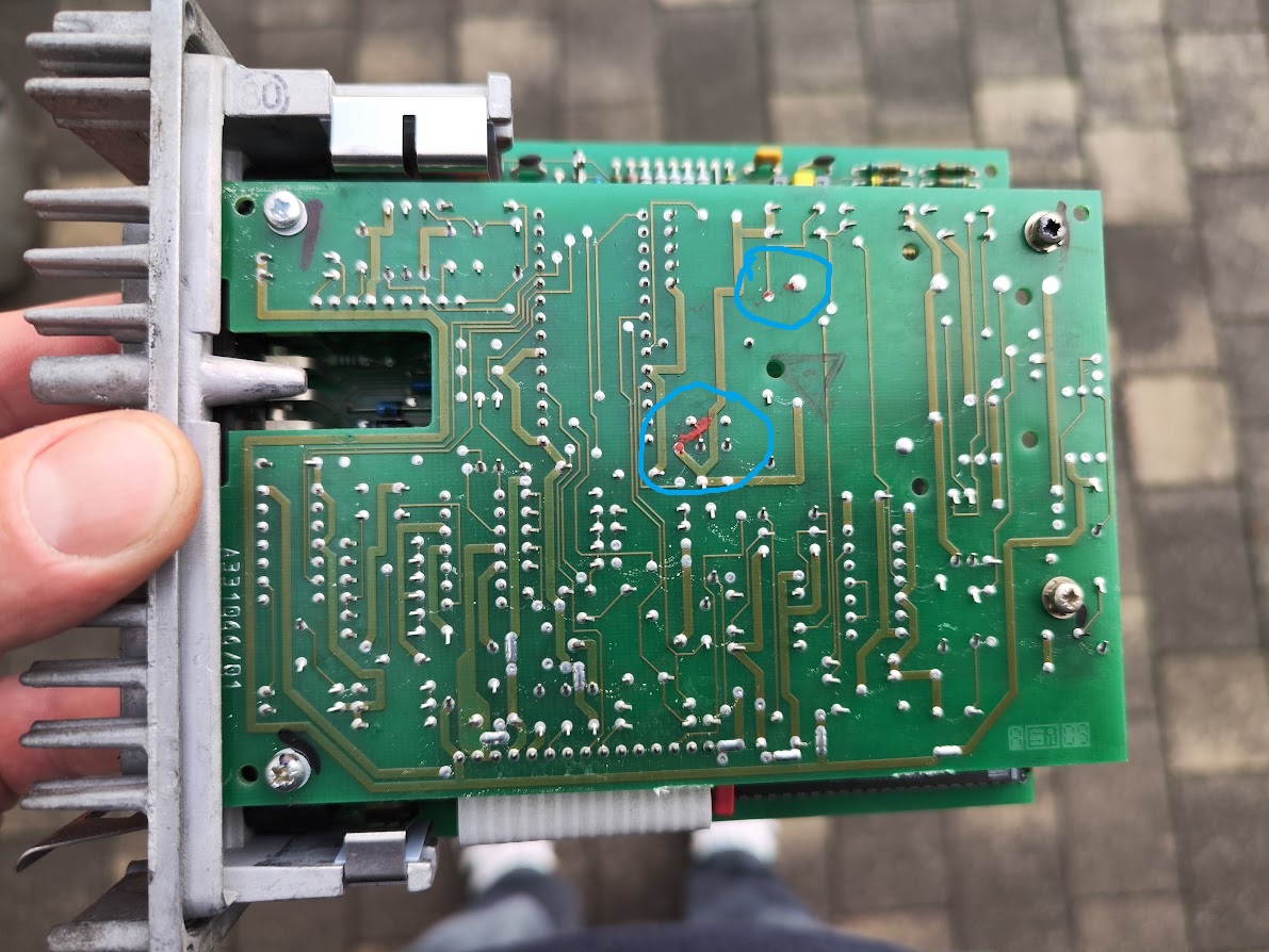

okay. hab das MSG jetzt mal einen Tag offen ablüften lassen, wieder eingebaut und es geht wieder
Also habe dann gestern mal den O-Ring erneuert und das Standgas wieder eingestellt. Hat aber jetzt erstmal keine Änderung gebracht.
Daraufhin hab ich mal die Leitung von der Lambdasonde zum MSG durchgepiept, auch okay.
Dann hab ich das MSG auf gemacht, um nach Kalkfelcken o.ä. zu suchen und die Platine mal mit 99% Isopropanol gereinigt.
Hat auch ne Änderung gebracht, jetzt springt die Kiste nicht mehr an
An dem MSG hat definitiv schon mal jemand was gebastelt, wenn ich mir die Schrauben ansehe. Und ich hatte vorher 2 Stellen mit einem roten Lack. Einmal richtig und einmal sehr dünn. Die dünne Stelle ist vom Alkohol auch direkt weg gegangen. Gibt es Leitlack in solchen Farben? ODer was ist wohl Sinn davon. Hab mal beide Stellen markiert, einmal wo es war und einmal da, wo noch Lack ist.

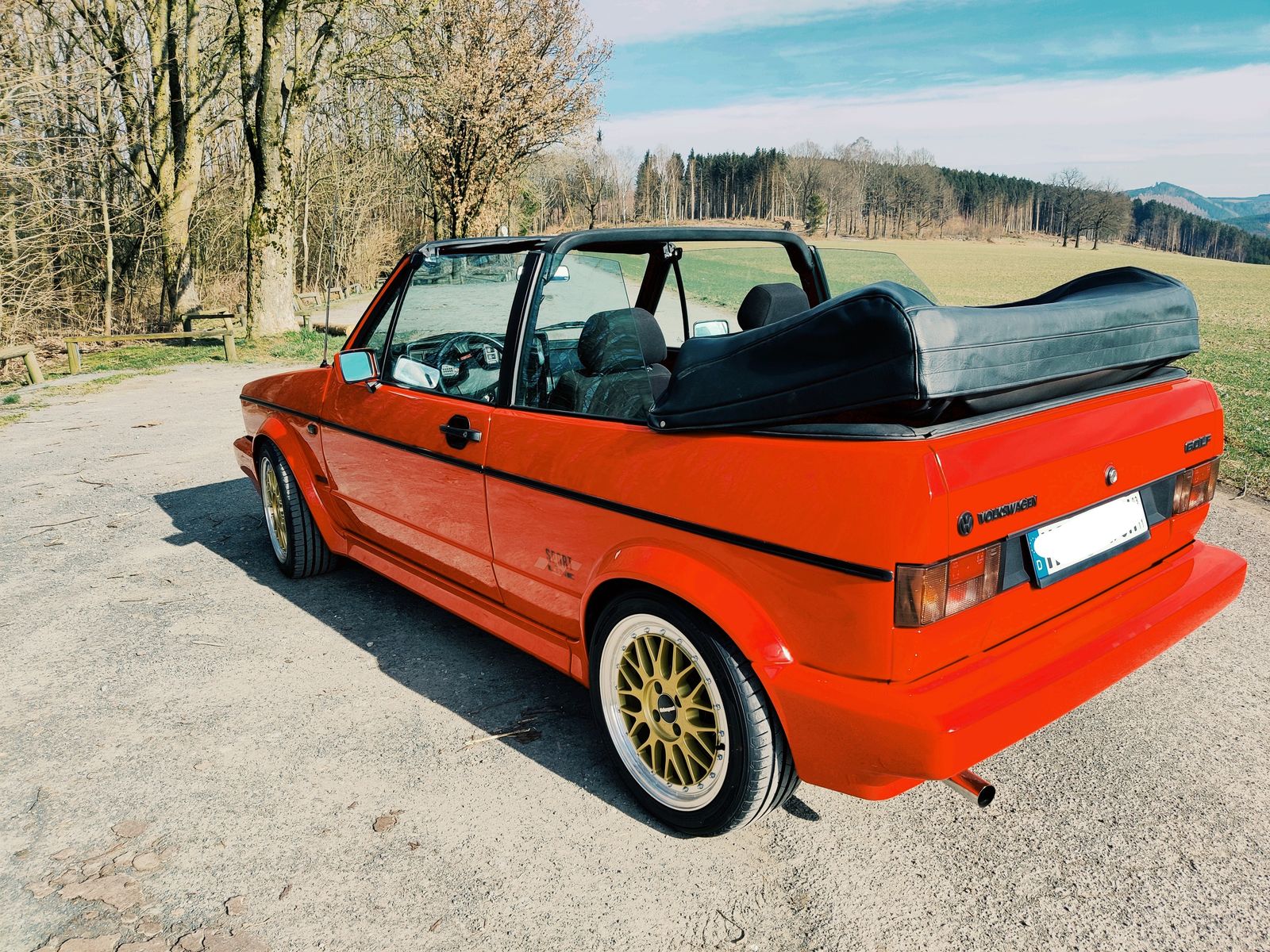

So hier mal als Update nach dem Winter ein Foto von den ersten Umbauten
