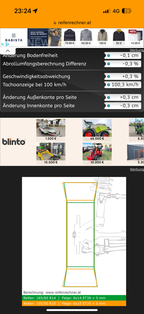

    Die alten Hasen hier wir z.B. MyGolf1Cabrio oder Ulridos hatten schon Recht, ohne Karosseriearbeiten geht da nix wegen der Felgenbreite, der Reifenrechner, den MyGolf1Cabrio verlinkt hat, zeigt es auch. Unten hab ich mal ein Bildchen eingestellt im Vergleich Avusfelge zu den von mir gewählten 7x15 ET20 mit 185er Reifen an der Hinterachse. Außenkante ist dann halt 3,1 cm weiter raus, das kann nicht einfach so passen.Zum Vergleich 6x15 ET35 mit 195er Reifen, da ist die Außenkante nur 0,3 cm weiter raus, Und dann noch zum Vergleich mit 15 mm Spurplatte, Außenkante 1,8 cm weiter raus, das passt auch noch.
    Lange Rede, kurzer Sinn: Ich werde doch wieder original fahren, entweder 6x14 ET38 oder 6x15 ET35 und ein bisschen mit Distanzscheiben spielen. Keine ATS, weil die optisch in 6x14 kein richtiges Tiefbett bieten. Am besten gefallen mit die Le Castellet als Originalfelge zu dunkelblau, die Sportline BBS finde ich bei der Außenfarbe im Gegensatz zu rotem oder schwarzem Lack nicht so schön.
