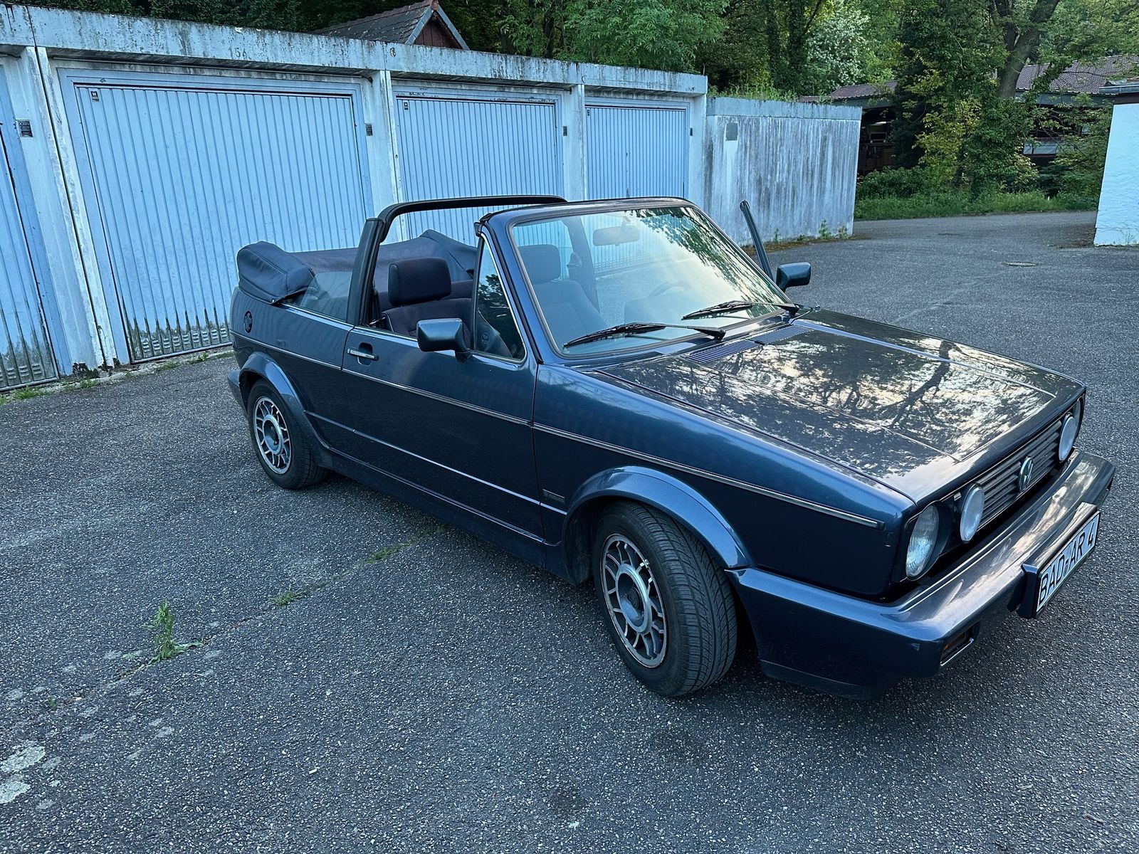

    Vor 6 Jahren bekam ich zu meinem 18ner den Golf 1 meiner Tante geschenkt. Tatsächlich hab ich mich als kleines Kind schon sofort in den Wagen verliebt und war daher umso glücklicher als ich ihn bekam.
    Kurz zum Golf der immer in der kleinen Garage steht:
    Karmann Edition 1.8 Liter Motor, hat fast 170Tkm auf dem Buckel, aus 88' und im schönen Helios Blau.
    An dem Wagen ist, Glück und Segen zugleich, eigentlich alles noch original :D

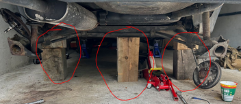

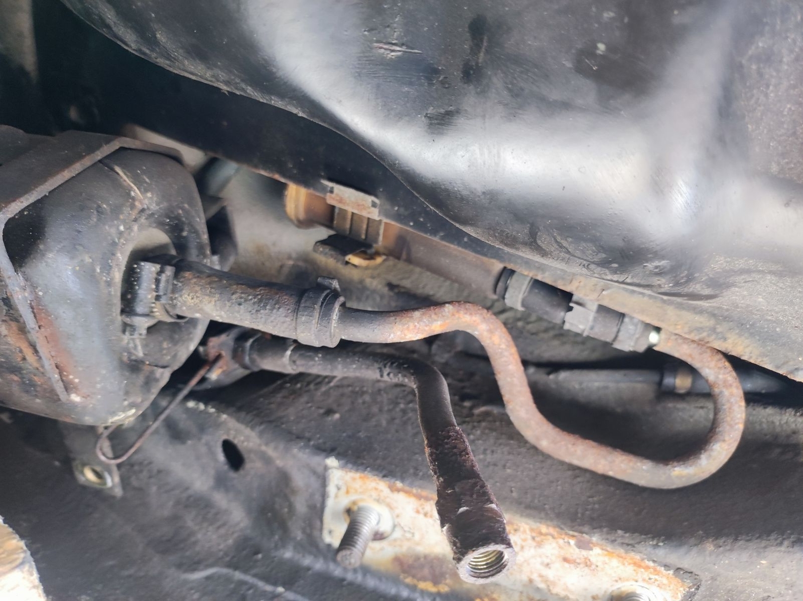

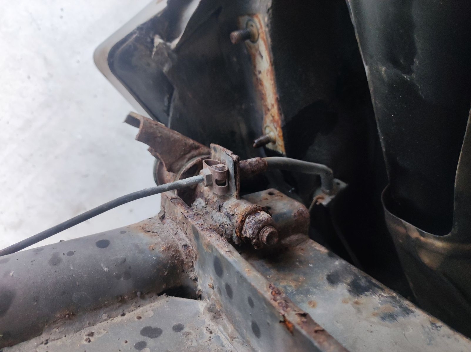

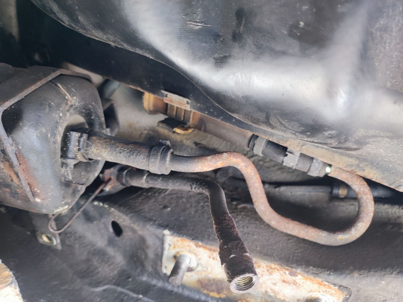

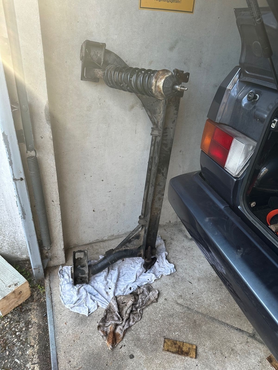

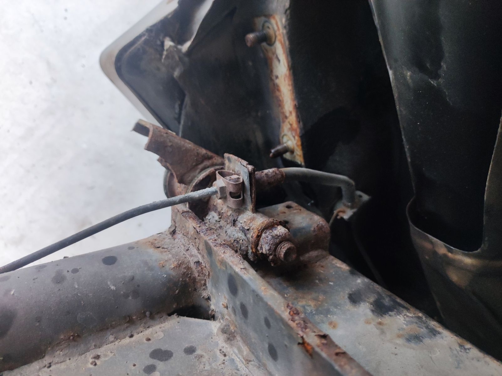

    Im Laufe der Jahre hab ich bis jetzt nur das Kupplungsseil, Handbremsseil, Kühlsystem (war undicht), Schaltgestänge, Fensterschachtdichtungen und für den TüV die Staubmanschetten erneuern müssen, zudem noch ein neuer Seitenschweller. Da ich das erste mal überhaupt an Autos rumgeschraubt hab bekam ich durch einen Bekannten, welcher sich gut auskennt zum Glück immer wieder paar Tipps. Naja vor nem halben Jahr das nächste Problem, der Wagen verliert Benzin und das komischerweise auf der linken Seite, es floß von oben hinab. Doch als ich die Rückbank runter hatte sah ich dass die Schläuche oben dicht sind und von dort aus nichts tropft. Zudem hatte ich auch stets ein großen Unterdruck im Tank, wobei ich aber über die Jahre dem keine Beachtung schenkte.

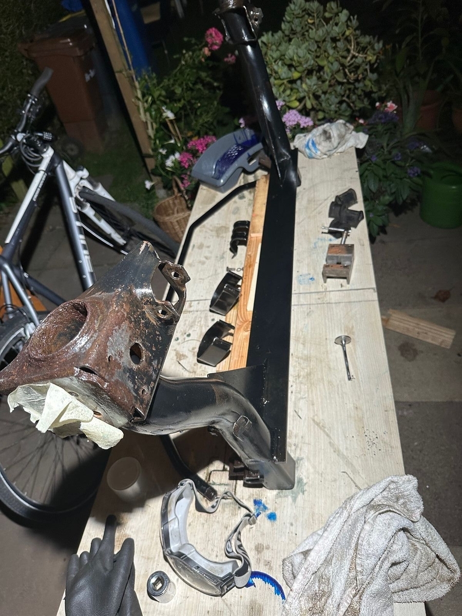

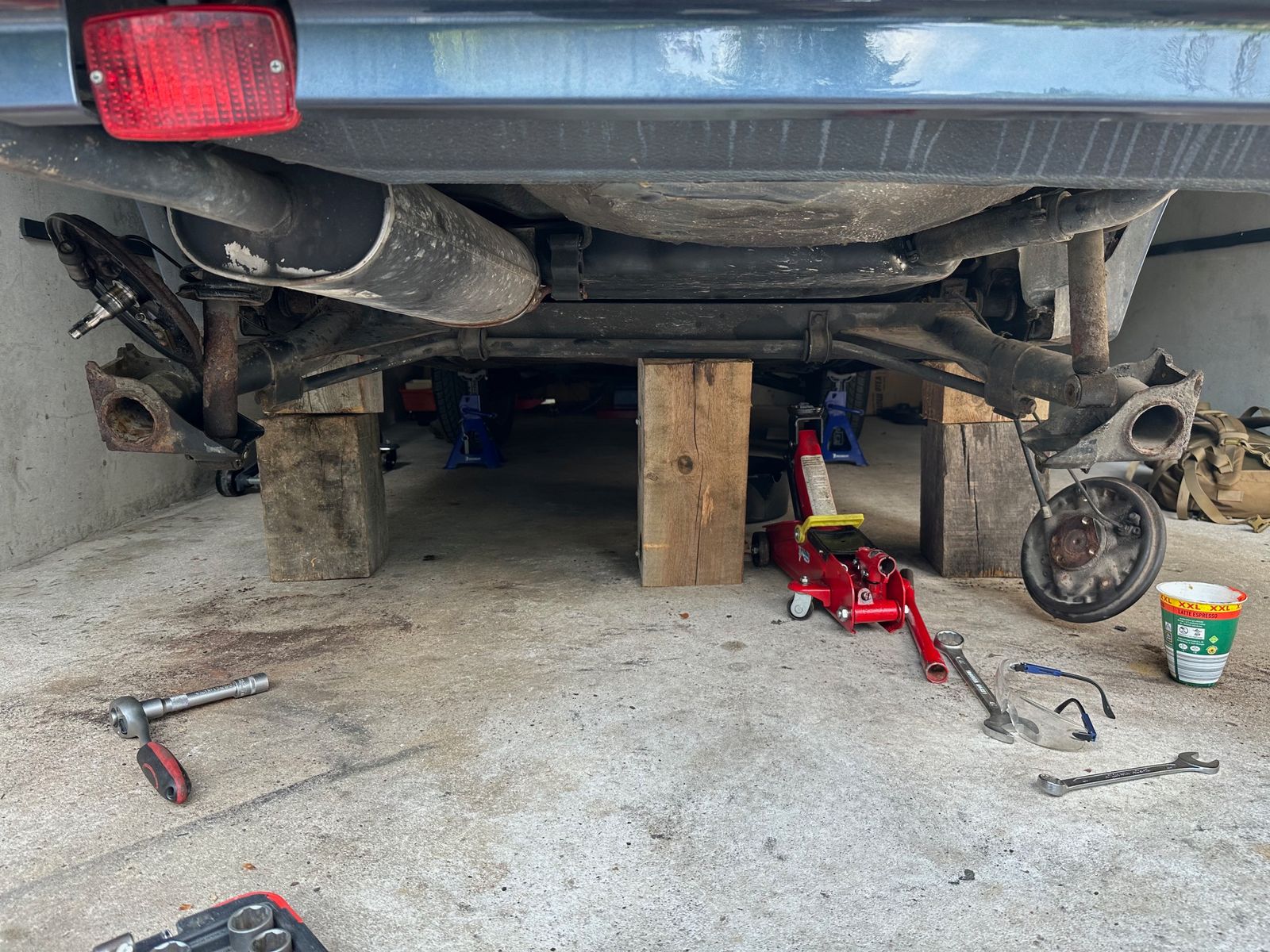

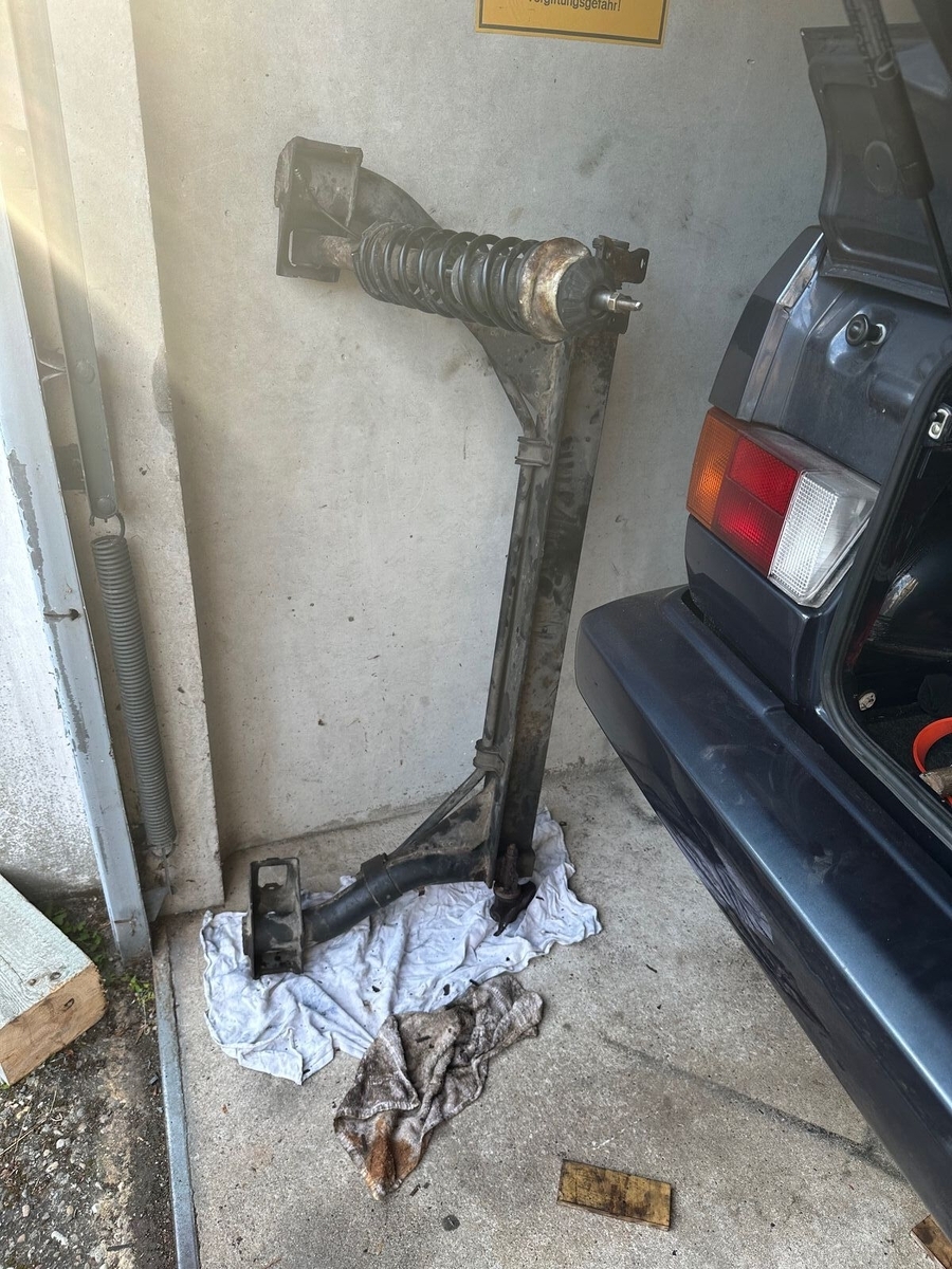

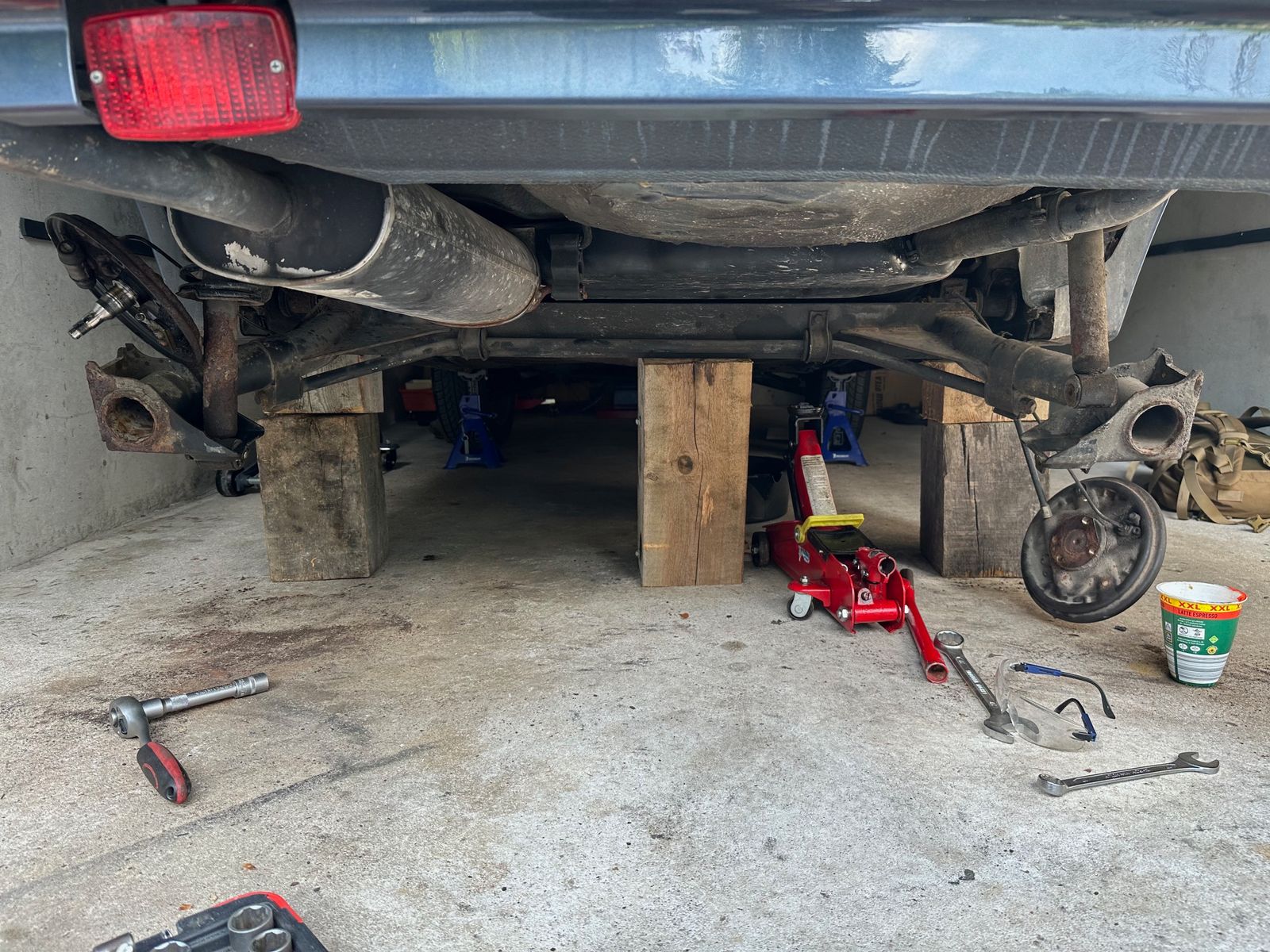

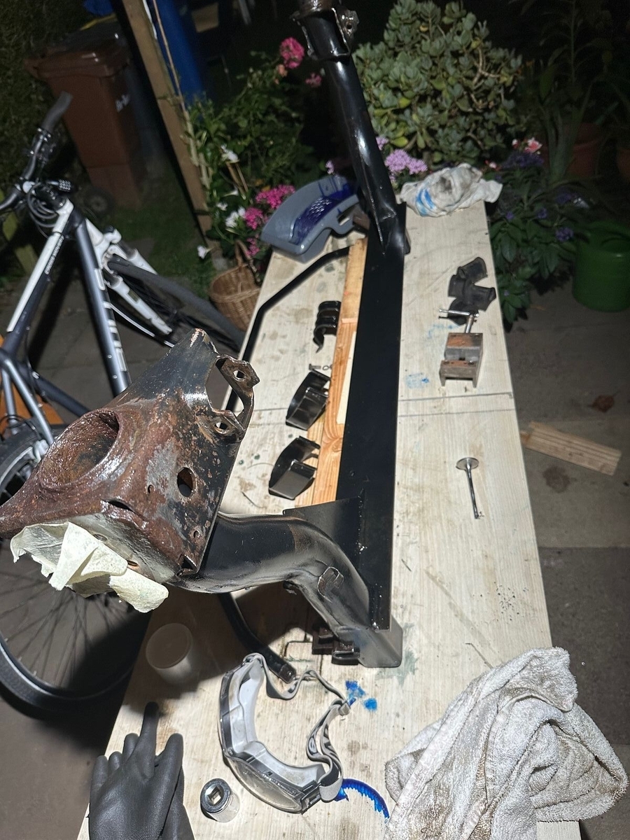

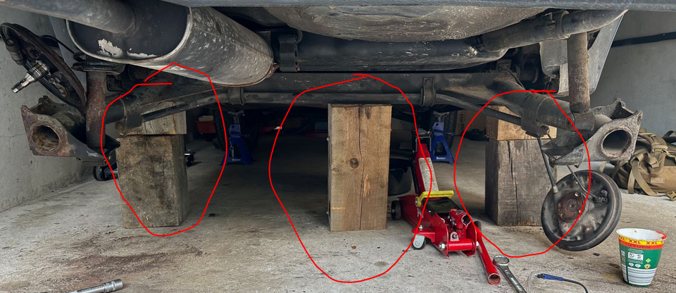

    So erst jetzt das Ding aufgebockt, Bremse ausgebaut (wird komplett überholt), Achse raus und Tank weg. Das Federbein von der Achse gelöst zu bekommen war der Horror, daher musste ich an einer Seite mit der Flex ran. Achse gereinigt, angeschleift und 2 Schichten Owatrol drüber, wird morgen mit Brantho Korrux lackiert. Neuen Tank gekauft und diesen auch angestrichen. Federbeine sind allesamt rostig und das Fahren ist eher ne Qual haha.
    Daher bin ich seit einer Woche am recherchieren was für ein Fahrwerk es sein soll. Da ich auf diesem Gebiet keine Ahnung hab fällt es mir sehr schwer mich zu entscheiden, von Koni orange bis hin zu H&R Cupkit und Eibach B12 ProKit oder doch ein MTS Gewindefahrwerk für knappe 600 :shrug: Ich weiß es nicht
    Die Kraftstoffschläuche rund um den Filter müssten denk ich mal auch alle neu ? Und dank dem Internet hab ich herausbekommen, das defekte Schwerkraftventil muss raus und es wird stattdessen überbrückt. Zudem neue Achslager, wie ich die wieder richtig montiert bekomme muss ich mir noch gut überlegen, hab da aber ein Ausschnitt von ner Anleitung ausm Internet entdeckt...

    Wenn Du ein Golf Cabrio Profi werden möchtest, es gibt keine Karmann Edition ;) Karmann war der Hersteller.
    Dein Auto sieht wie ein Sondermodell Quartett aus. Näheres könnte man sagen,
    wenn Du mal ein besseres Foto von innen einstellen könntest :thumbup:

    Für 500 Euro Budget bekommst schon was Vernünftiges und dazu weitere Bauteile.
    Nimm die Eibach Pro-Kit Federn in 35mm.
    Bei den Dämpfer genügen Bilstein B4 oder KYB Excel...diese Kombi harmoniert gut.
    Heißt, das Fahrwerk ist schön straff, bügelt aber doch einiges weg und die Karosse bleibt mit 35mm Tieferlegung gut alltagsfähig.
    Guck mal bei @'Acapulco Golf 1 im Vorstellungsthread "Mein Acapulco Erdbeerkörbchen und ich sind zurück"...da siehst wie ein Eibach Pro-Kit mit Gasdruckdämpfern und 6x15 BBS RA Felgen optisch wirkt/aussieht.
    Dazu kaufst neue Domlager vorne ( Sachs oder Lemfördet ) und hinten welche in schwarzem PU ( Claus von Essen).
    Vorne und hinten ein neues Servicekit ( Staubmanchetten ) und fertig.
    Da hast noch Geld über für eine Achsvermessung.
    Das wäre meine Empfehlung
