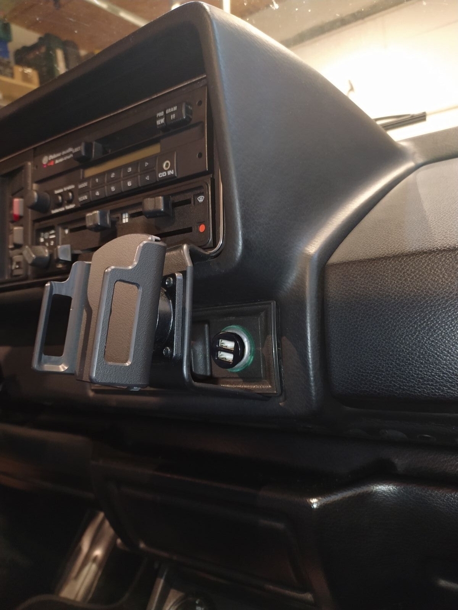

das kann ich mir gut vorstellen. Ich werde sicherlich auch Standardmäßig das Navi montiert haben. Wichtig fand ich, dass man nix dauerhaft verschandelt.

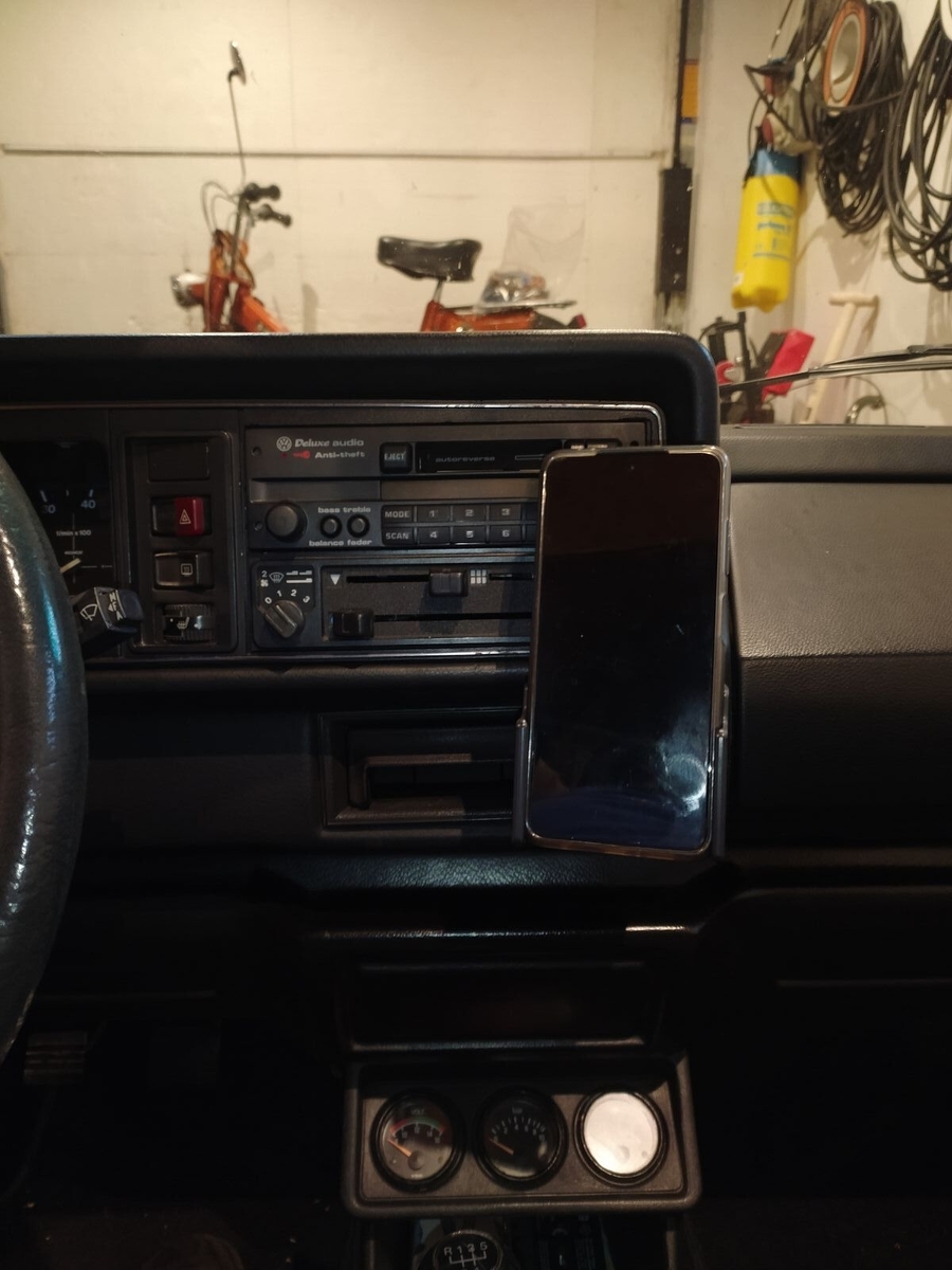

Fast so wie mein Handy Halter. Wollte auch nix verschandeln. Deswegen am linken dreieckfenster per Saugnapf befestigt
Bei Sonne seht man da auch genug`?
ja.

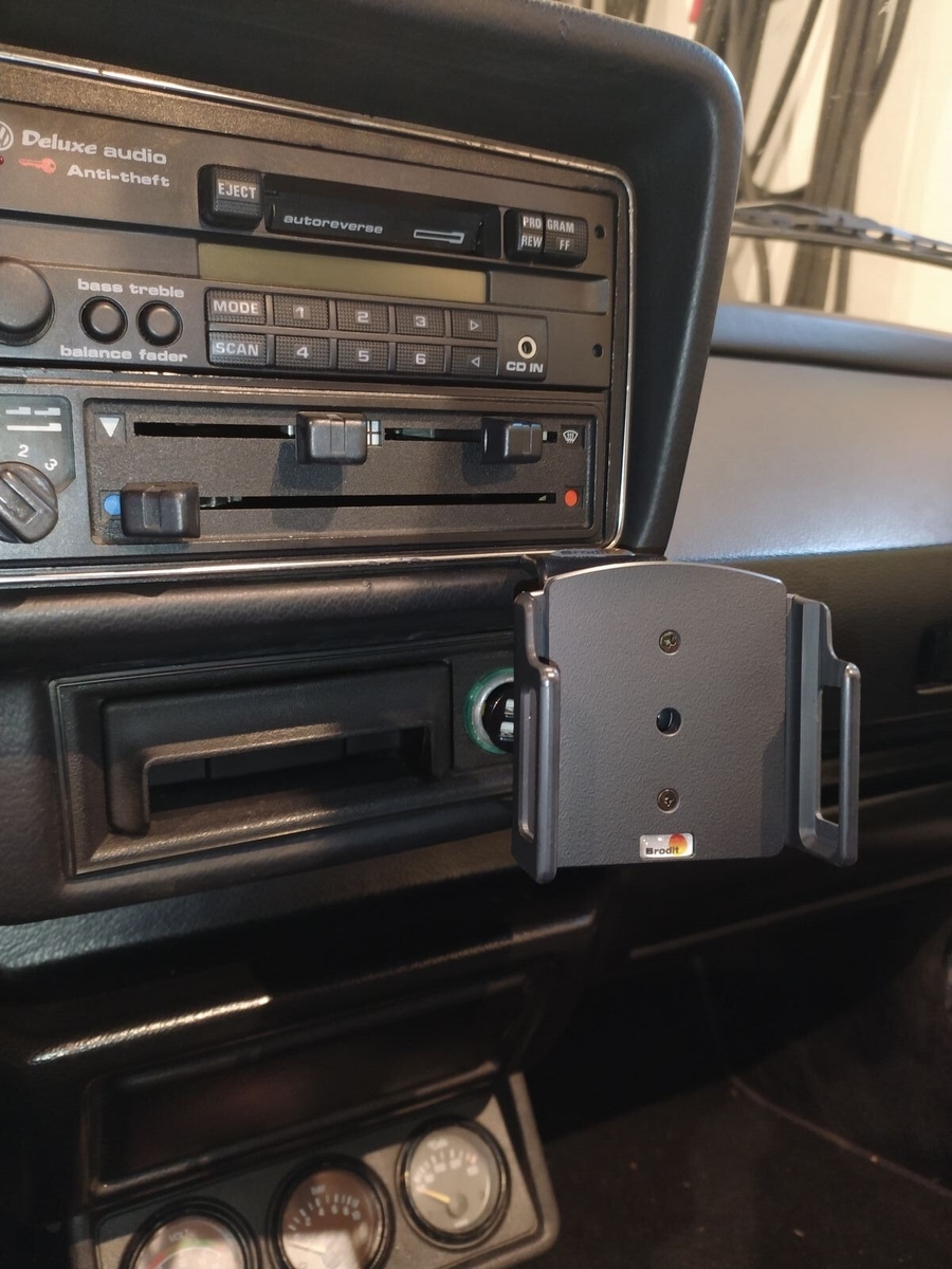

Mit Saugnapf an der Dreieckscheibe geht das auch. Eleganter ist aber die Aschenbecherlösung. Dann nur wo krieg ich sowas noch?
Wir nutzen seid Jahren das Brodit-System.
Danke. Hast du auch ein Bild wo man sieht wie /wo das befestigt ist?
Die Klammer wird zwischen den Einsätzen und Amaturenbrett eingeschoben und geklemmt.

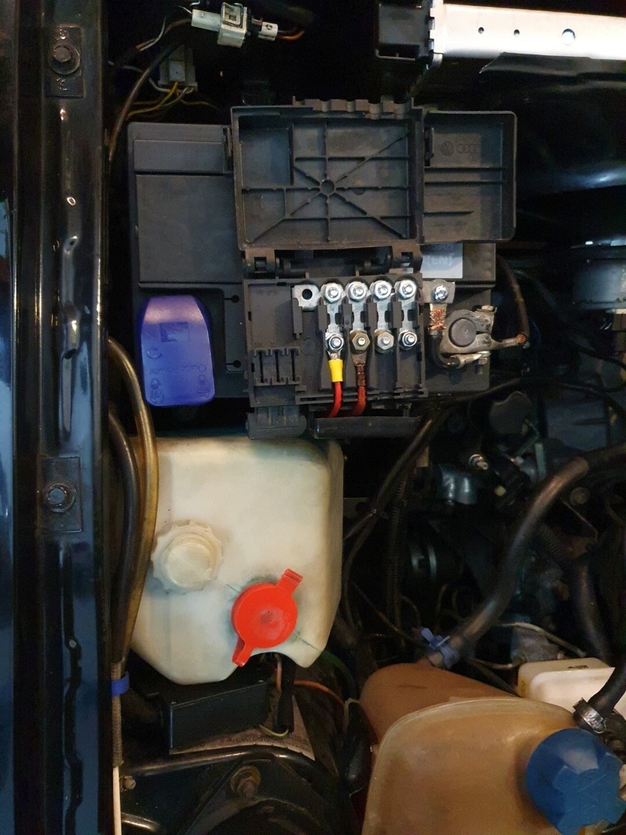

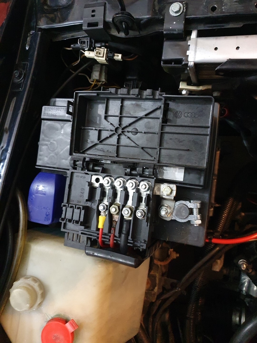

nach gefühlt 10 Jahren habe ich nun endlich zwei Sachen verbaut, die ich zwar haben wollte, die aber nie so weit in der Prioritätenliste oben standen, dass sie umgesetzt wurden.
Der vor vielen Jahren bei Ulridos gekaufte Lichtbooster wurde verbaut und der Sicherungskasten auf der Batterie, den ich irgendwann mal vor x Jahren bei ebay gekauft habe sind nun verbaut.

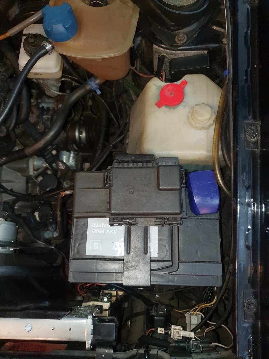

Sehr schön der Kasten auf der Batterie👍 Das ist wirklich eine große technische Verbesserung, hatte meinen Tüver damals auch sehr gefreut.
Ich kann noch empfehlen die anderen Verbraucher und Erzeuger auch mit abzusichern, genug Platz hat der Kasten auf der Batterie ja. Ich habe den gleichen verbaut, und noch die Lima mit einer 70A Sicherung sowie den Anlasser mit einer 100A (oder 120, bin mir gerade nicht ganz sicher...) Sicherung dran.
Ich war mir damals nicht sicher ob die Anlasser Sicherung halten würde, und hab immer zwei als Ersatz im Handschuhfach (... könnte man ja übereinander anschrauben und hätte dann 240A, falls man unterwegs mal liegben beleibt deswegen). Hält aber seit Jahren einwandfrei, trotz Diesel-Anlasser.

Hast Du eine Teilenummer oder einen Link zum Kauf (z.B. bei Ebay) für den Sicherungskasten auf der Batterie? DAS habe ich nämlich auch noch auf der ToDo-Liste...
saxcab2. August 2023 um 19:53 -
Danke!
Das leuchtet mir ein.

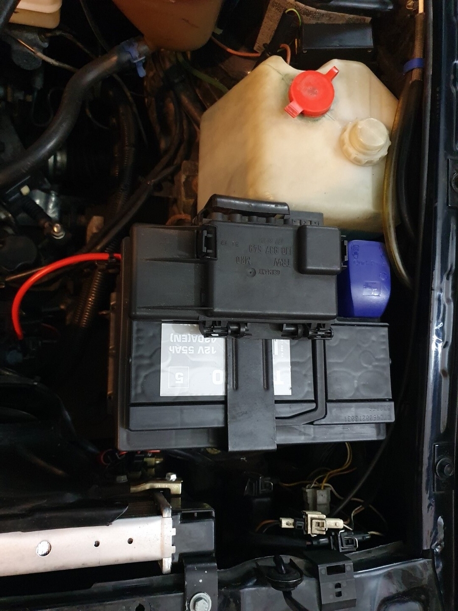

Ich habe nun den Anlasseranschluß auch über eine Sicherung abgesichert.
Ich habe mich für ein 16mm² Pluskabel entschieden und zwei übereinandergelegte 110A Sicherungsstreifen.
