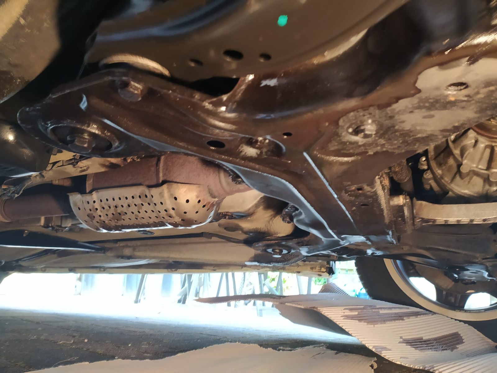

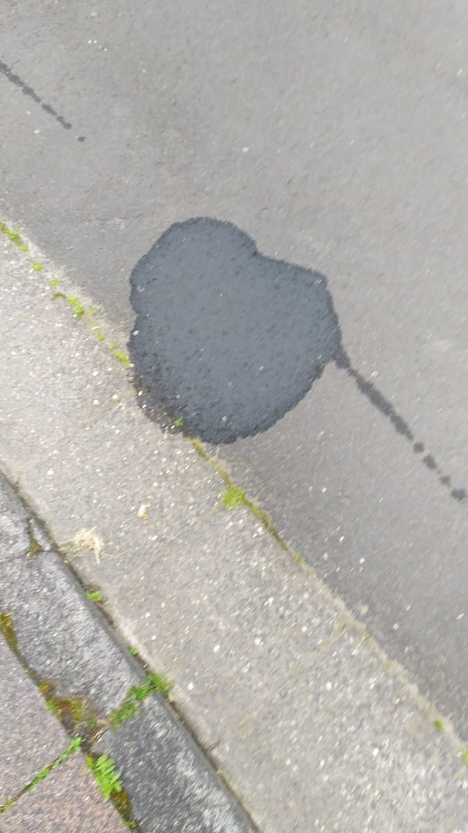

  • Freitag auf dem Weg zum Kunden plötzlich die Lenkung schwergängig und macht Geräusche. Hinter mir schon ne Pfütze. :cry:
    Haben dann rausgefunden, der Behälter der Hydraulik ist leer. Kunden haben Öl besorgt, leider Getriebe und kein Hydrauliköl.
    Leider zu spät gemerkt, war schon eingefüllt, der Liter war nach 10 Kilometern weg nach einem Nachfüllen.

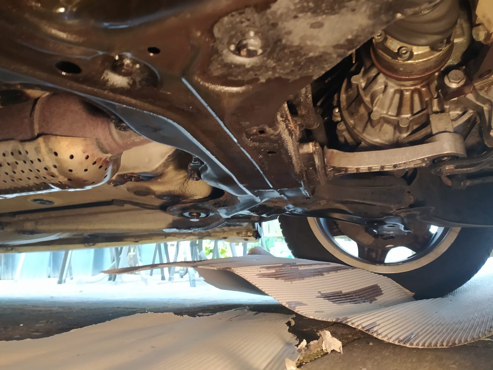

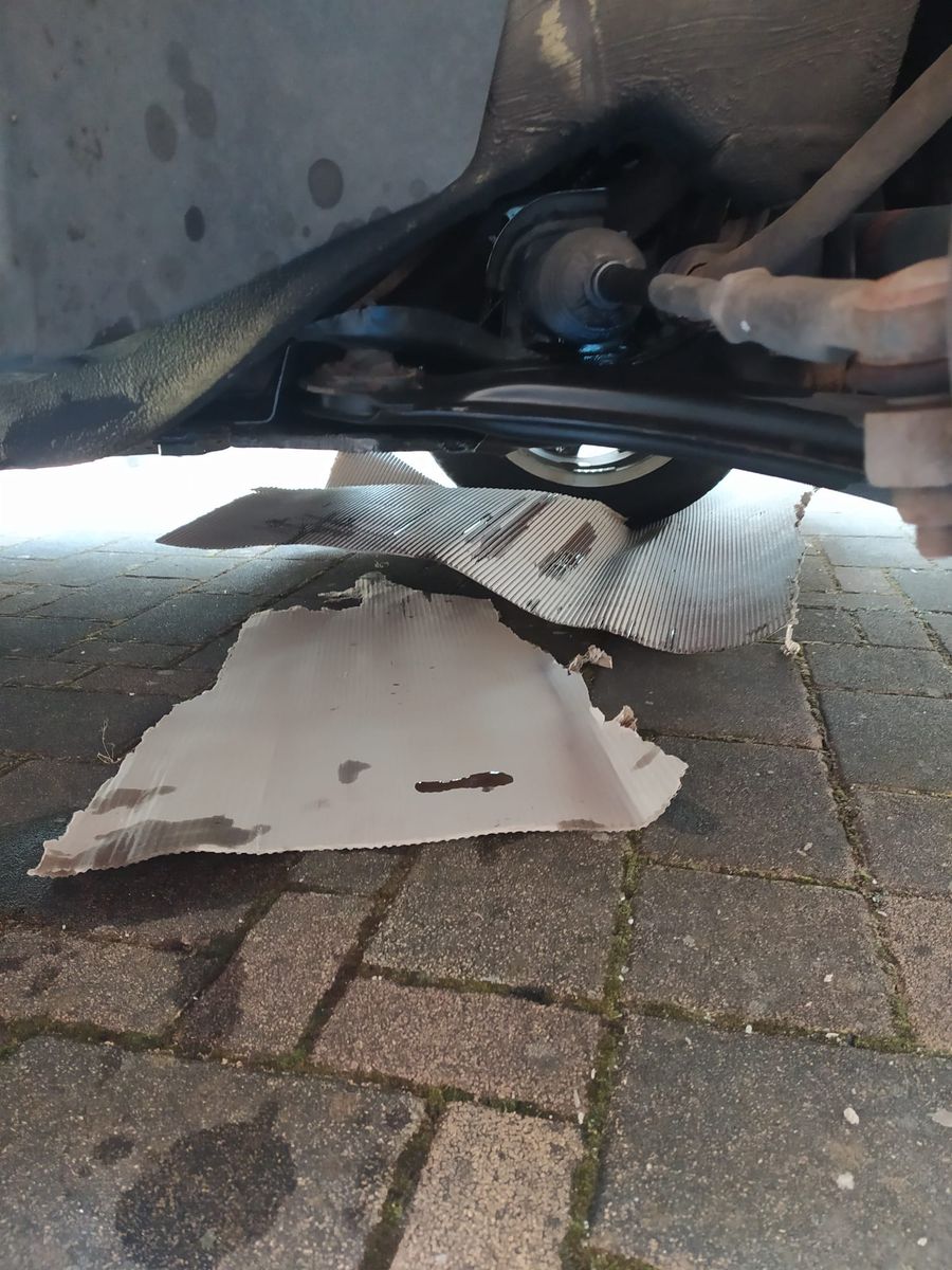

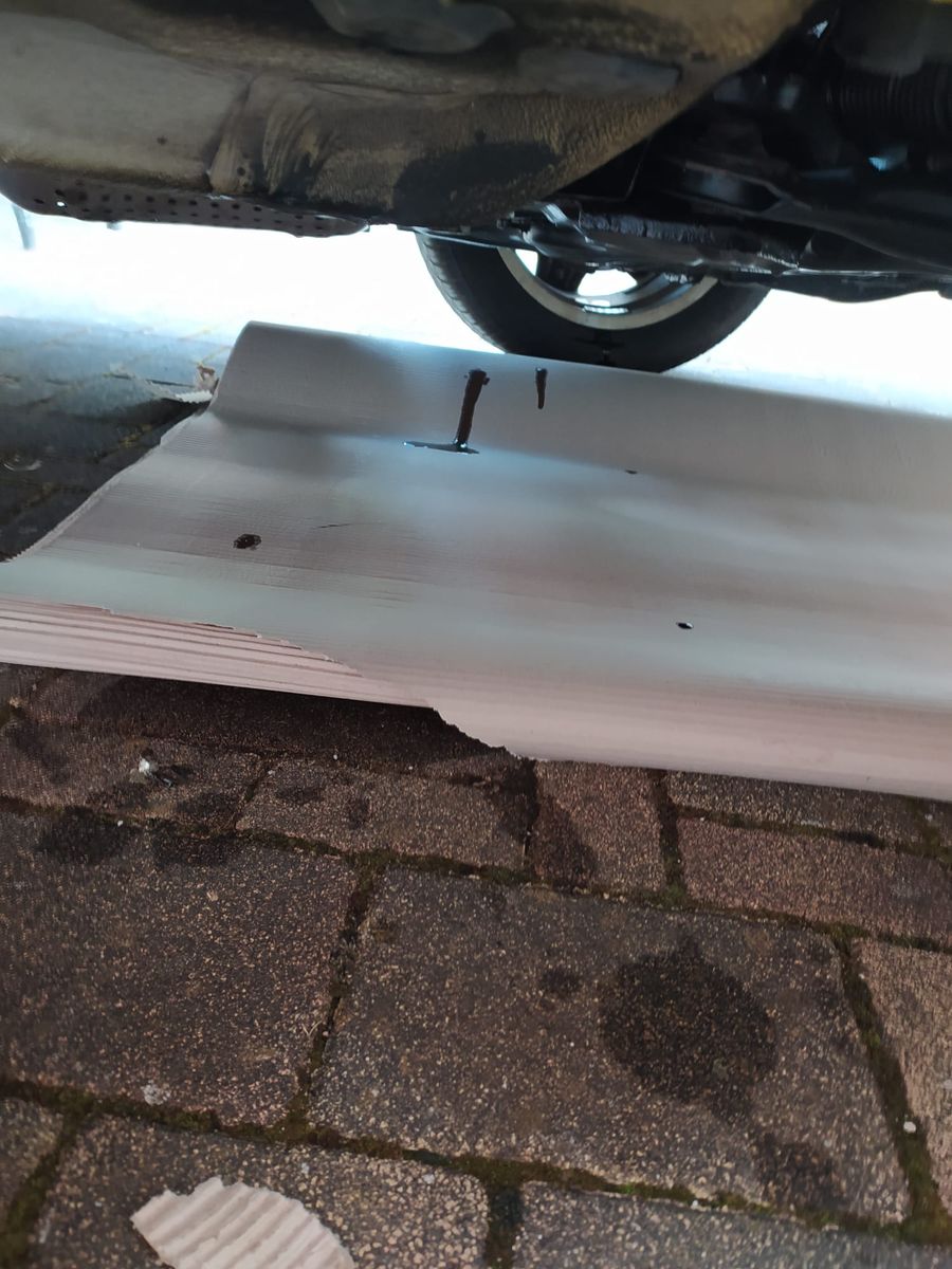

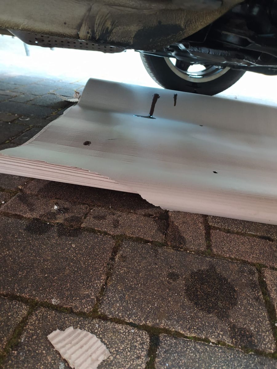

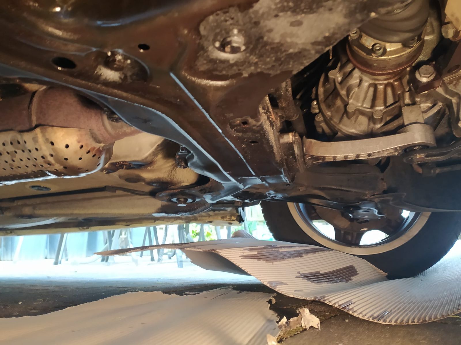

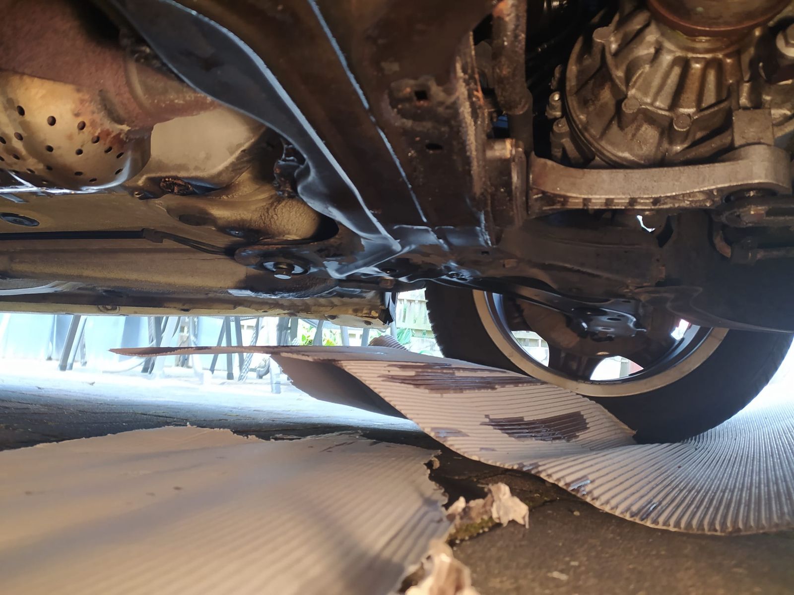

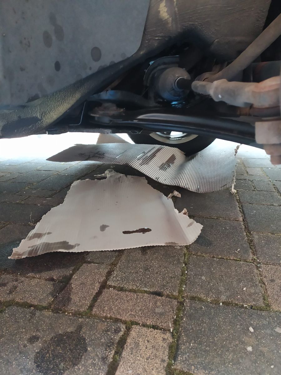

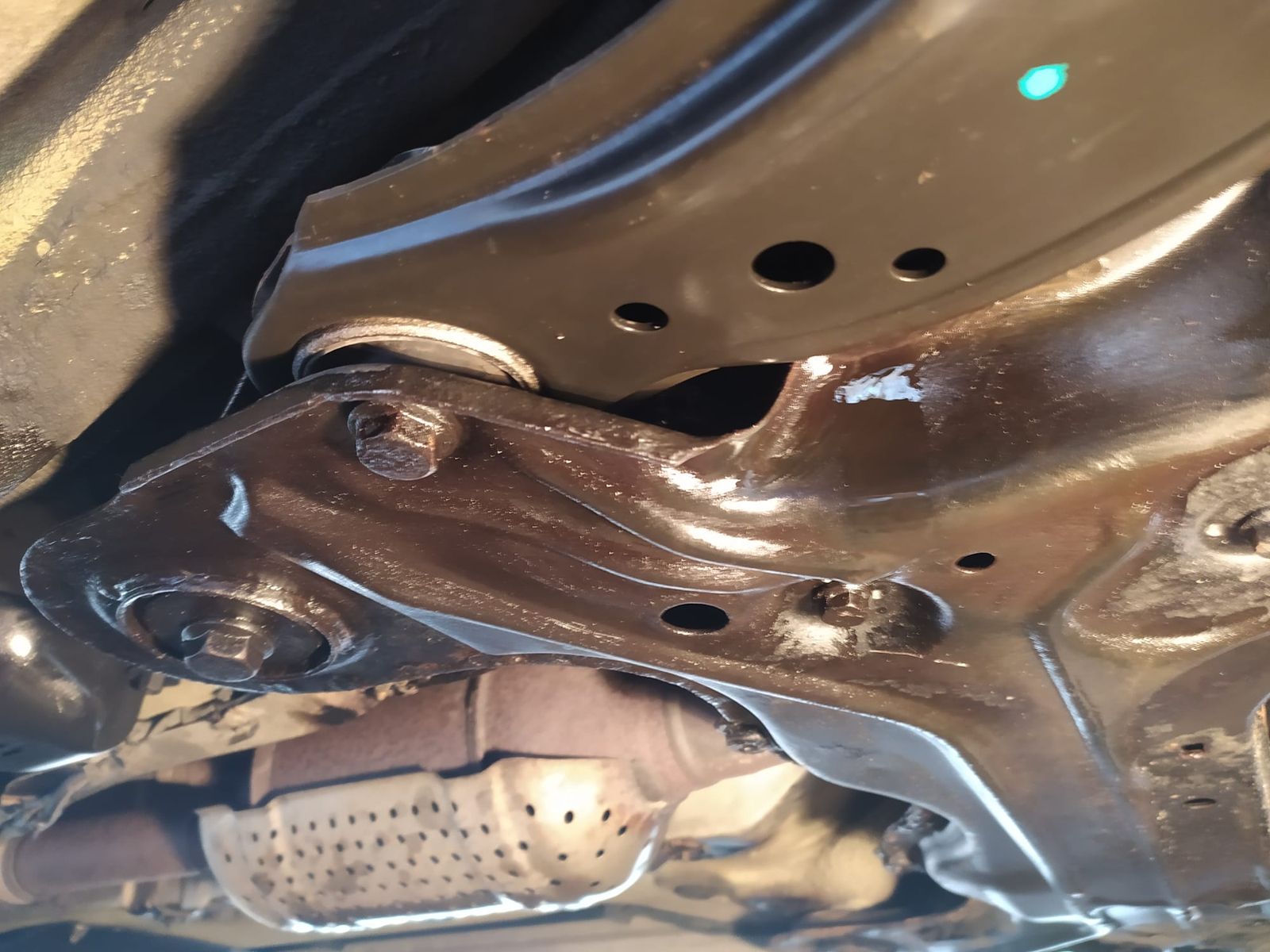

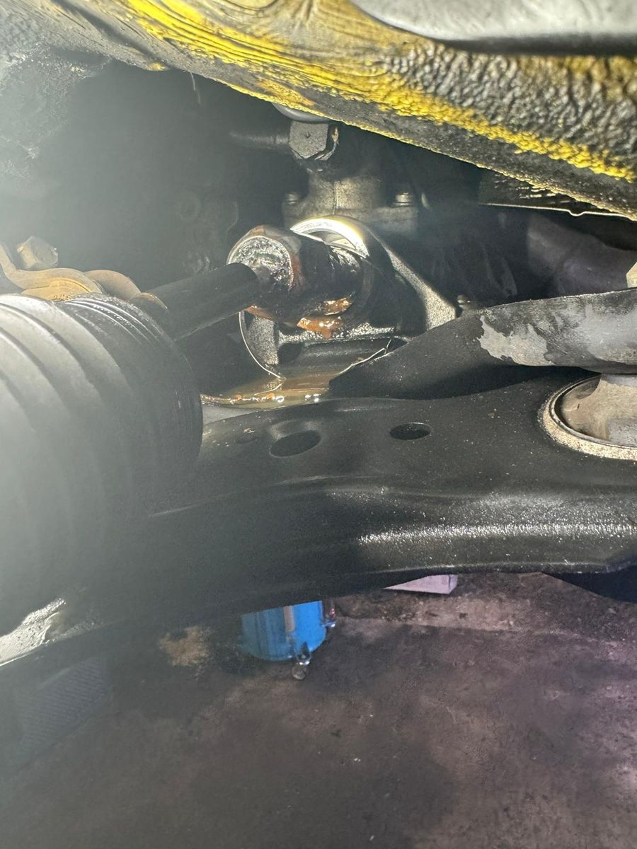

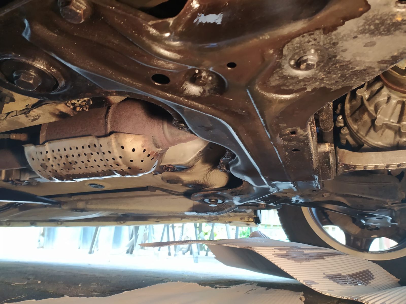

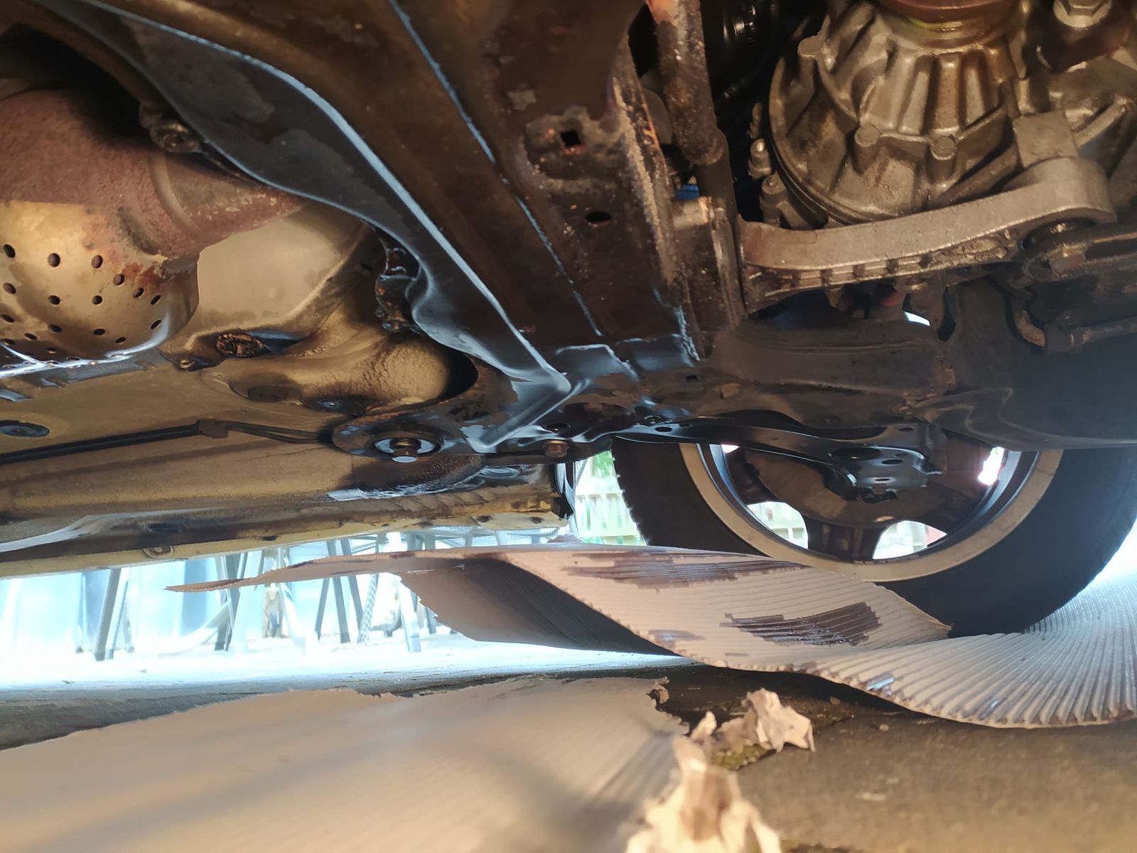

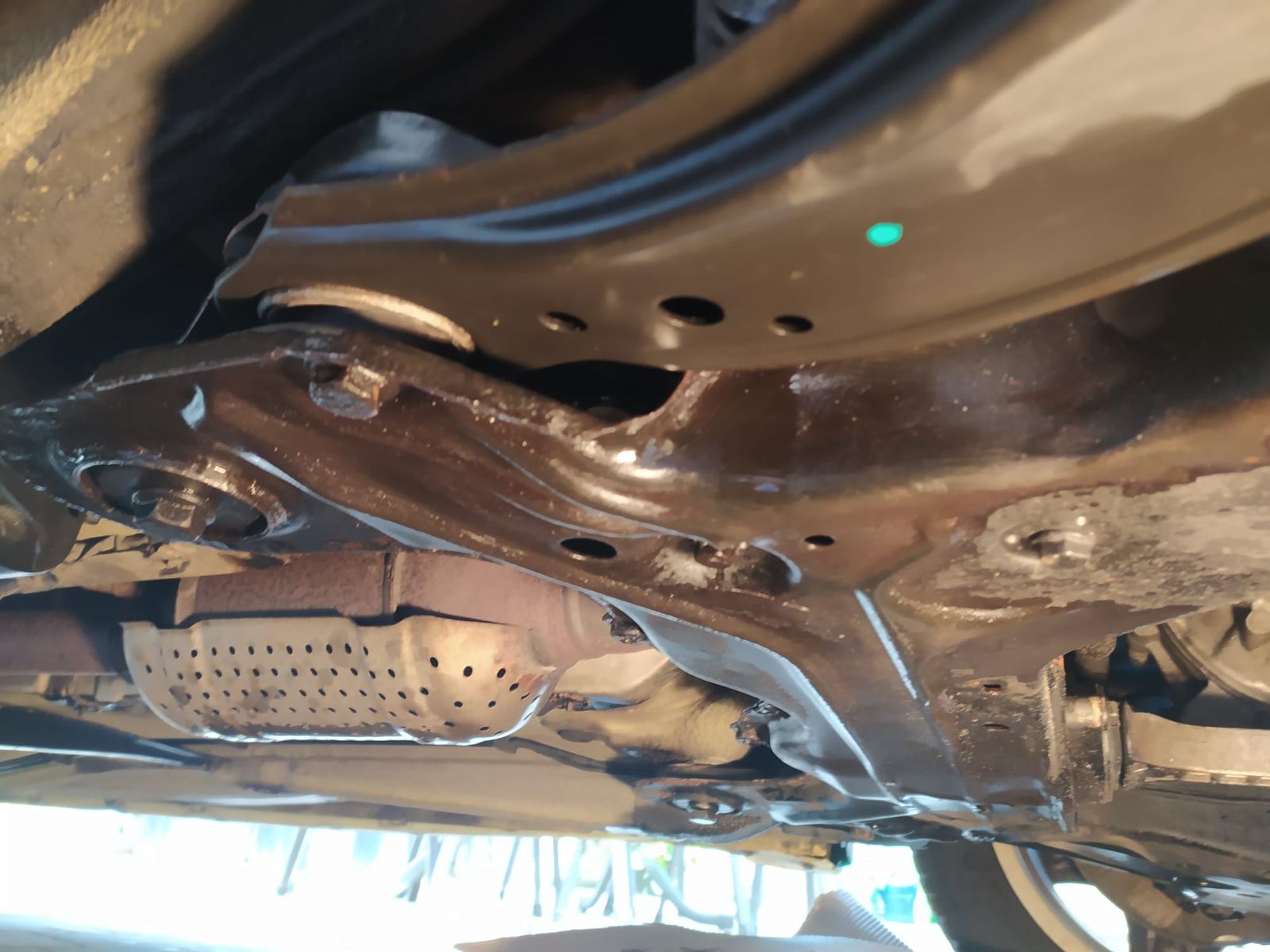

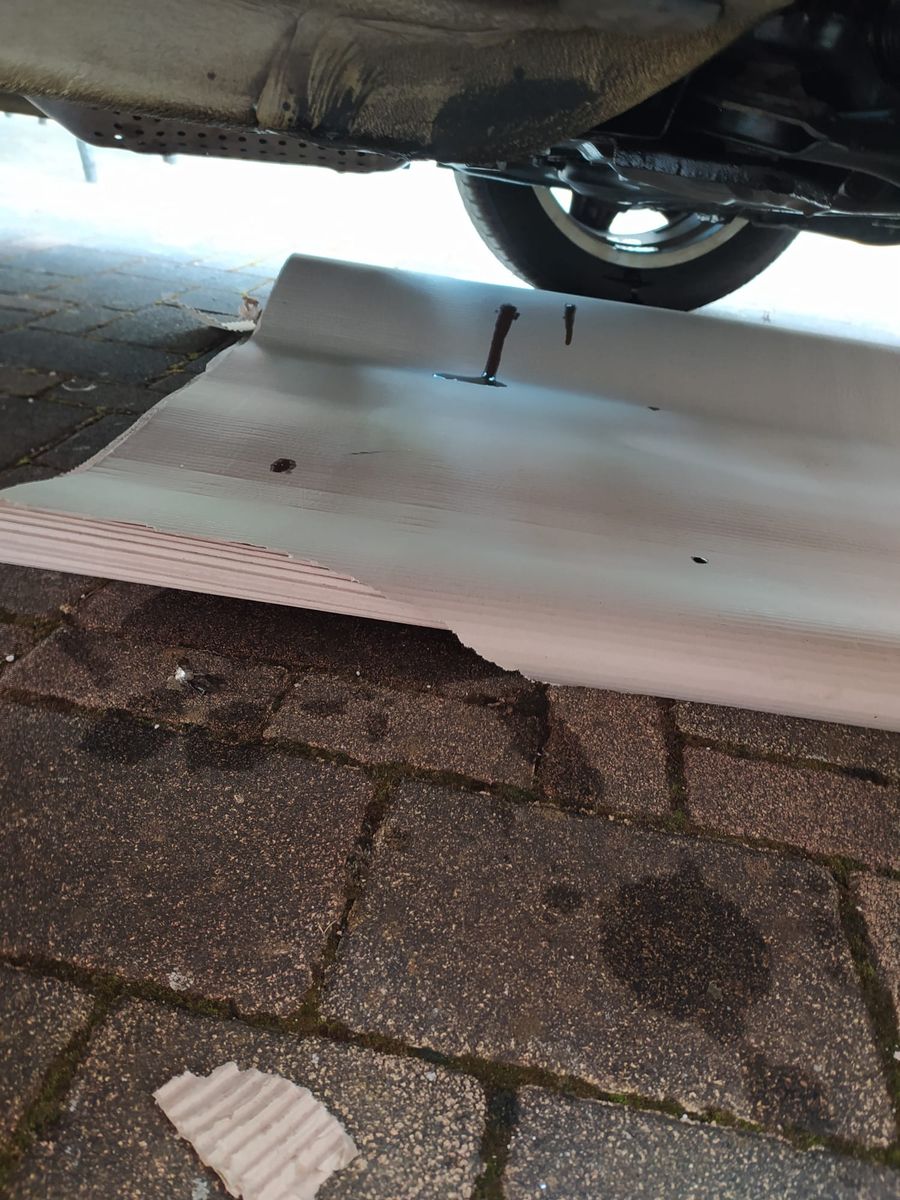

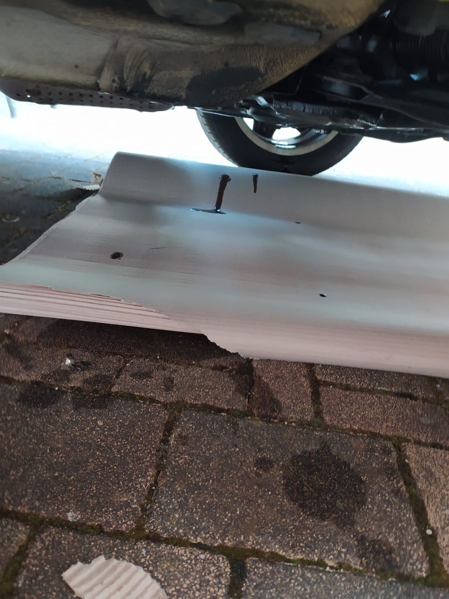

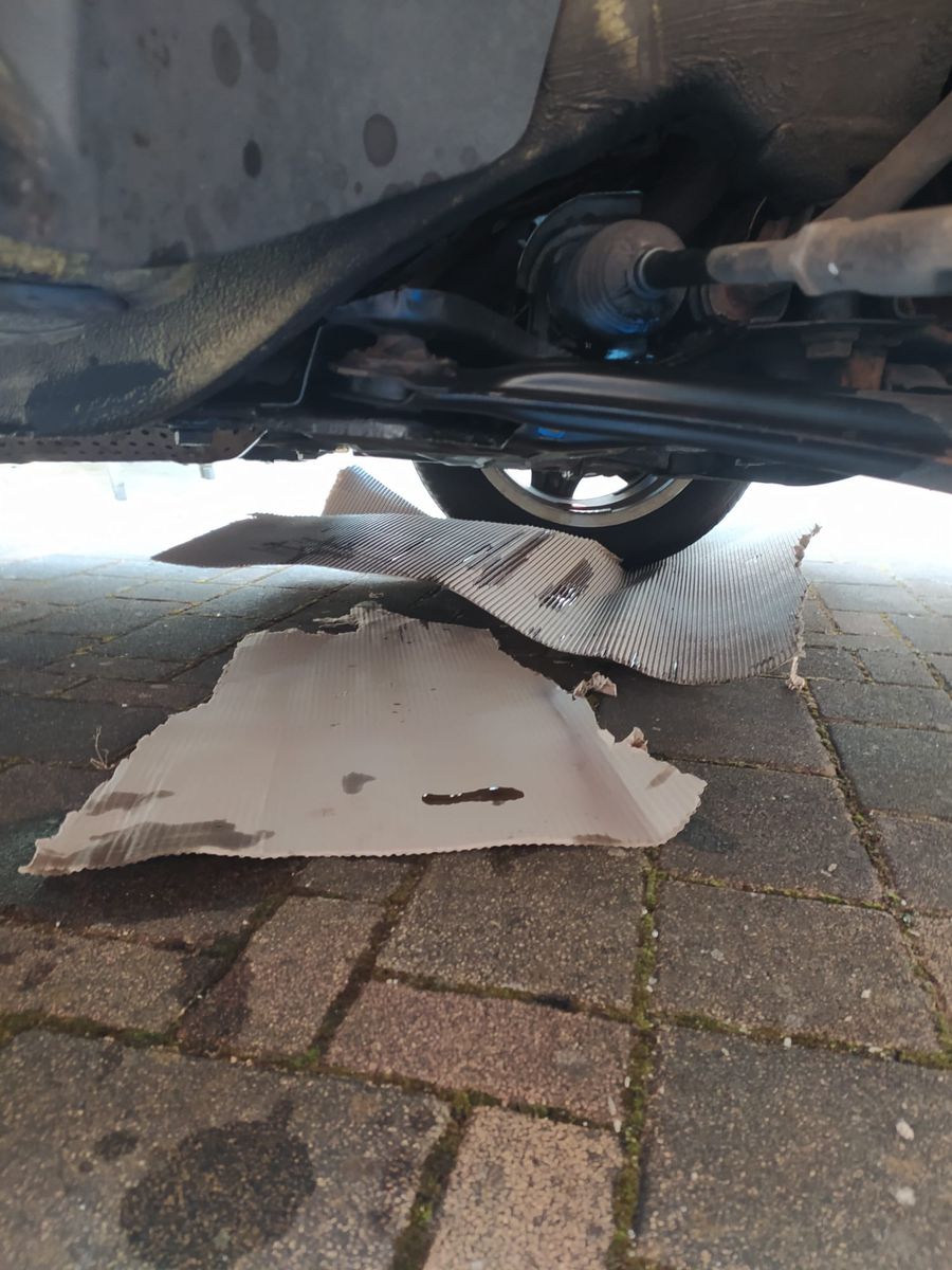

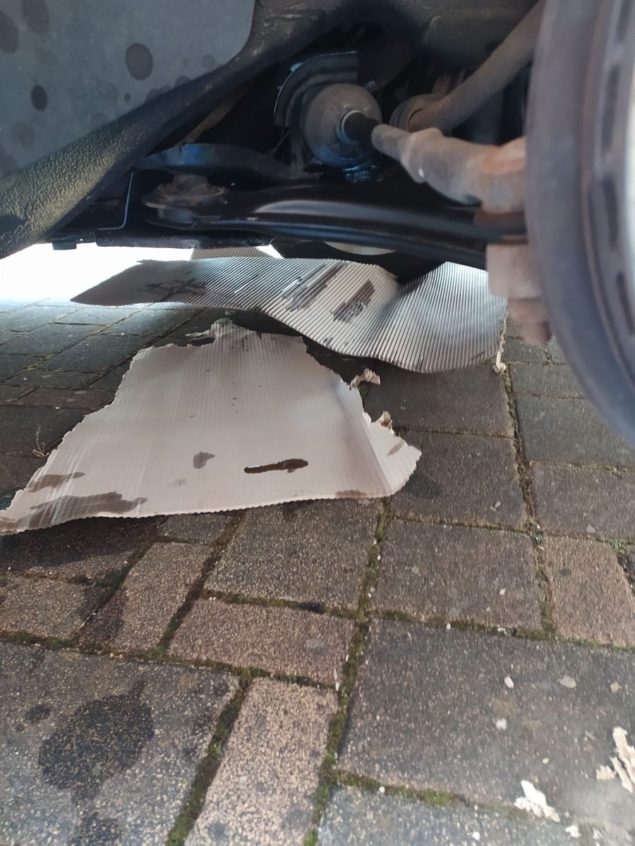

    Heute nachgesehen, aufgefüllt, bisschen gelenkt und der Behälter war wieder leer. Unter dem Auto mehrere Pfützen, aber nicht vorne
    beim Behälter, sondern weiter hinten, wo die Lenkstange ist. Ich hab keine Grube oder Bühne zum Nachsehen, konnte den Wagen also nur
    beschränkt erhöhen. Was meint Ihr bitte, was das sein könnte?
    ²³
    ²³

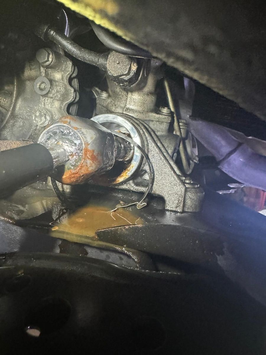

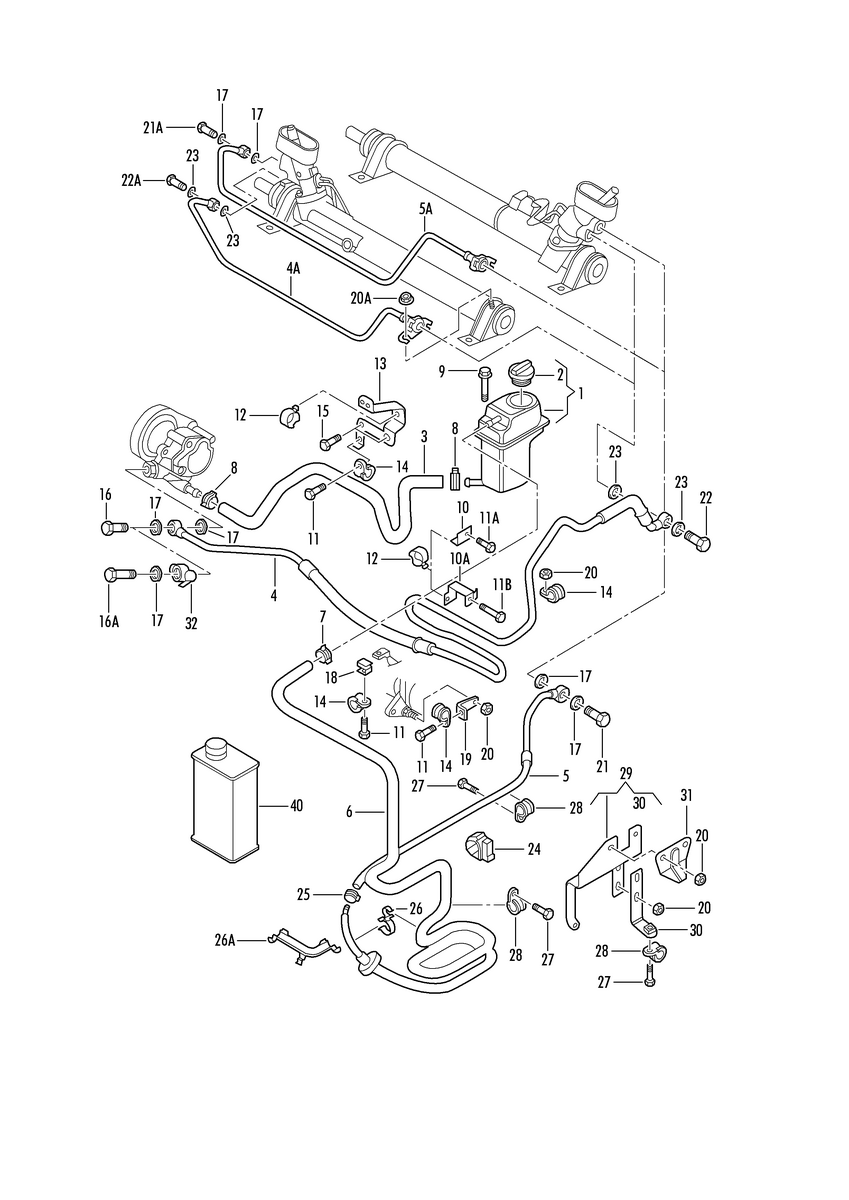

  • Ich würde auf einen geplatzten Hydraulikschlauch tippen. Beim Lenkgetriebe ist so ein plötzlicher Schaden eher unwahrscheinlich.
  • Aus dem Bauch heraus würde ich auch auf einen Schlauch tippen
    Leider sieht man nur das es ordentlich raussifft aber nicht WO es genau herkommt
    Was machst du nur wenn ich nicht ständig auf dich aufpassen tu ? :überz:
    Lass das mal kurzfristig checken... g..)

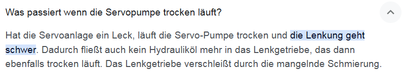

    Und ob
    Ich persönlich würde nicht riskieren das das System trockenläuft und Schaden nimmt

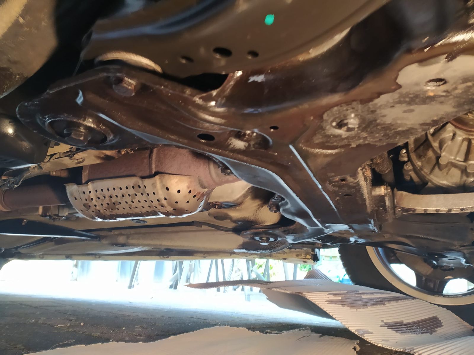

  • Hab zum einen die Rampen bestellt und zum anderen den Minion in die Werkstatt gebracht. ²³
    Bei den Rampen hab ich kein gutes Gefühl, da drunter zu basteln. Tot nutz ich keinem... :sarg:
    Bzw. was passiert, wenn ich übers Ziel hinaus schieße und die Rampen liegen dann zwischen Vorder-und Hinterachse? :facepalm:

  • Bzw. was passiert, wenn ich übers Ziel hinaus schieße und die Rampen liegen dann zwischen Vorder-und Hinterachse? :facepalm:
    Wenn du halb hochgefahren bist: Handbremse an - aussteigen und kontrollehalber nachsehen - dann bis zum Ende fahren. Mit ein wenig Feingefühl im Kuppelfuß wirst du den Endanschlag der Rampen spüren können.
    Mache ich auch so wenn ich alleine bin - die Dinger können beim Auffahren immer mal wegrutschen.
    Habe Anti-Rutschmatten drunter geklebt um das Rutschen größtenteils zu minimieren.
    Glaube mir das geht :thumbup:

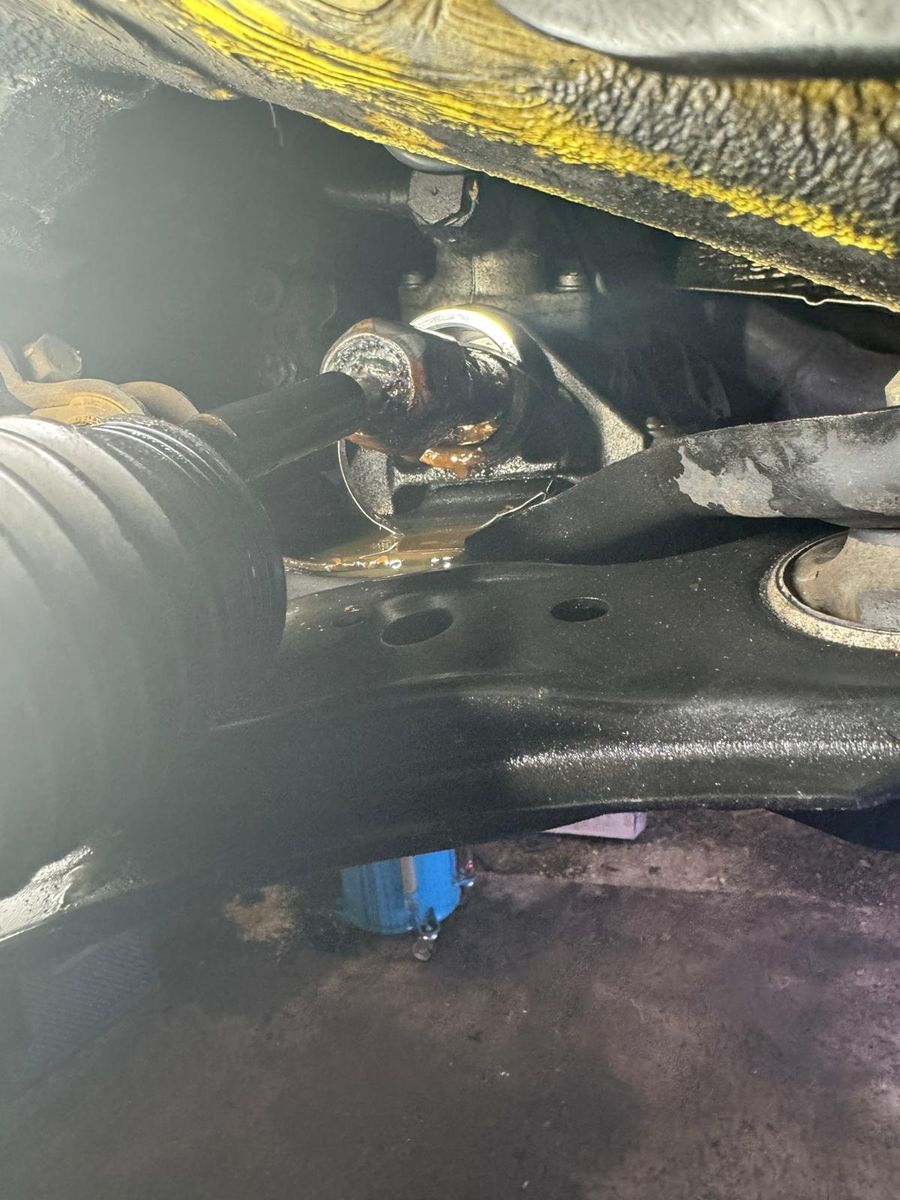

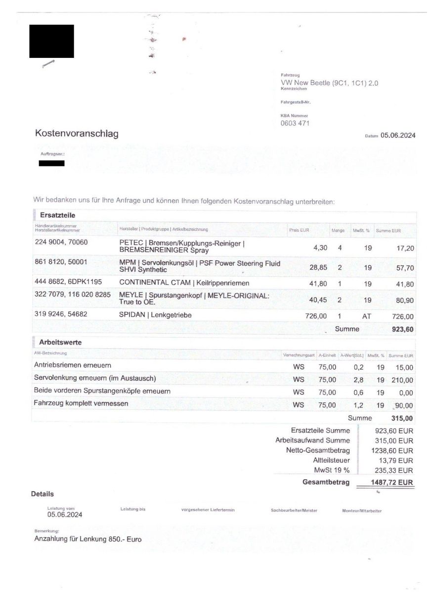

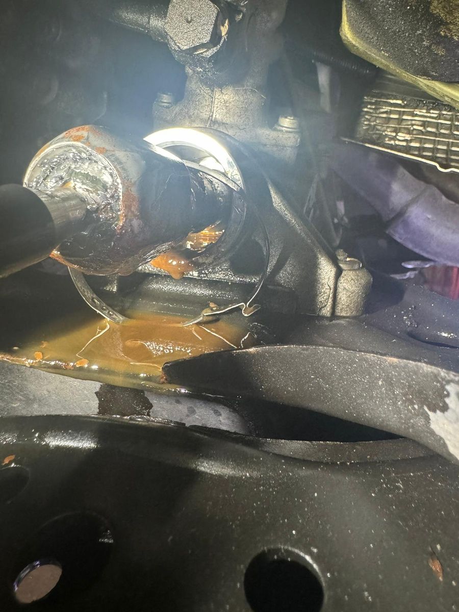

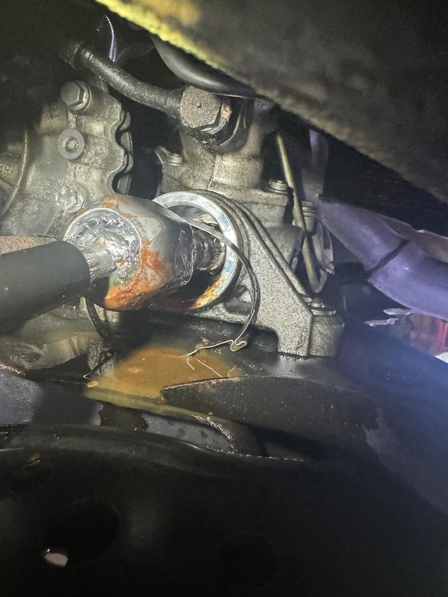

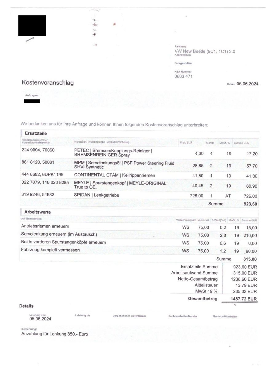

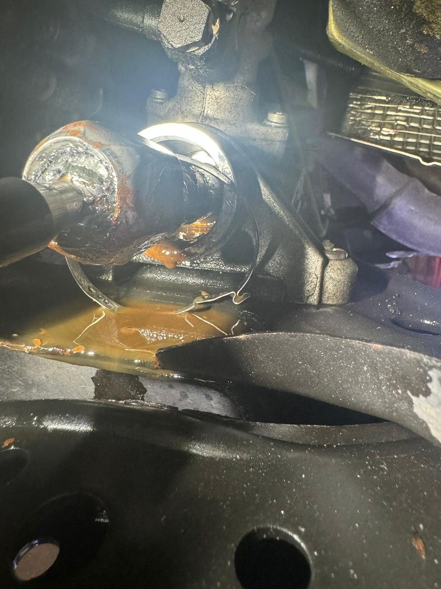

  • Laut der Werkstatt wäre der Simmerring der Lenkung das Gehäuse defekt. :think:
    Schnell und sicher wäre der Austausch des kompletten Lenkgetriebes, siehe Kostenvoranschlag. :les5:
    Alternativ neuer Simmering, die Gefahr wäre, das es nicht dicht wird. :facepalm:
    Was meint Ihr bitte dazu?

  • Was meint Ihr bitte dazu?
    Wer probiert kann verlieren. Wer nicht probiert hat schon verloren.
    Ich persönlich würde an deiner Stelle den Wellendichtring tauschen lassen.

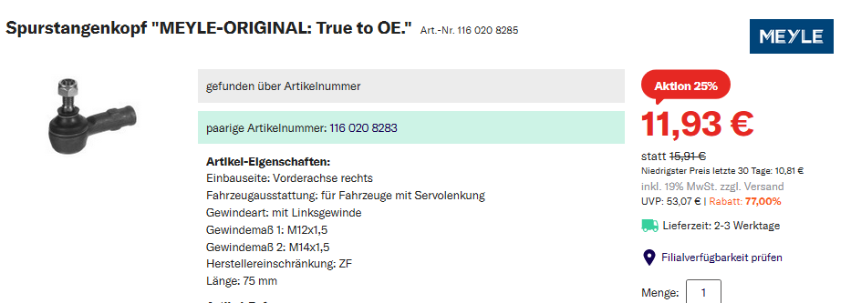

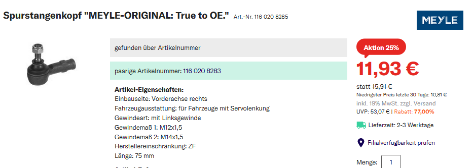

    90 € für die Vermessung - sind wir echt schon so weit ? ?(

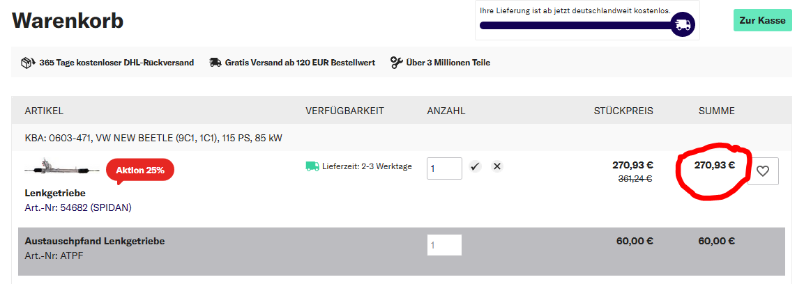

    Die Teilekostenbereicherung ist eine Frechheit sondergleichen und von mir in dieser Größenordnung nicht nachvollziehbar :bird:

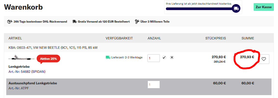

    Selbe Teilenummer: 54682
    Für 726 € kaufe ich DREI davon. Sicher haben die die ersten 2 Ziffern des Betrages einfach nur vertauscht.
    Spurstangenköpfe sinngemäß entsprechend. 12 statt 40 € - bei 2 Stück haste 56 € gespart:
    Du kaufst die Teile und die Werkstatt baut die ein. Die Werkstatt soll für gute Arbeit auch gut entlohnt werden - nicht für exorbitante Aufschläge.
    Meinung gesagt - habe fertig.
    5 Mal editiert, zuletzt von PHÖNIX (7. Juni 2024 um 22:26)

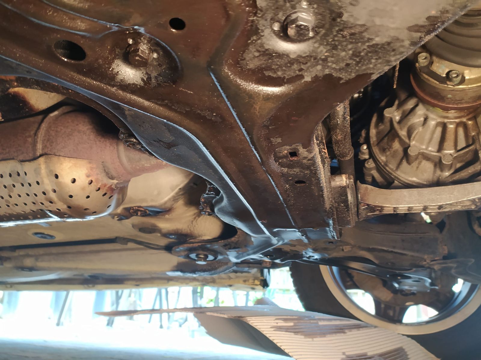

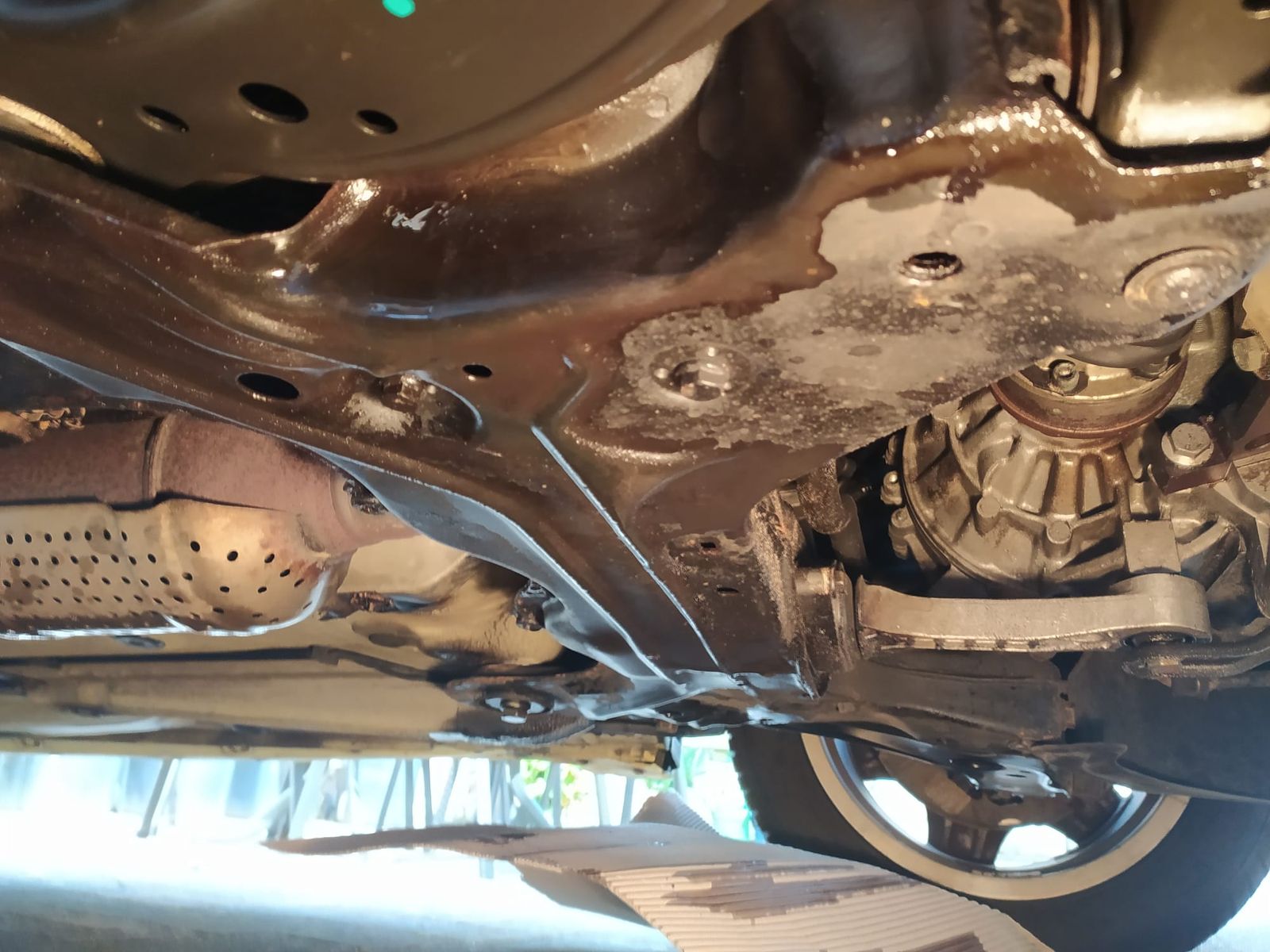

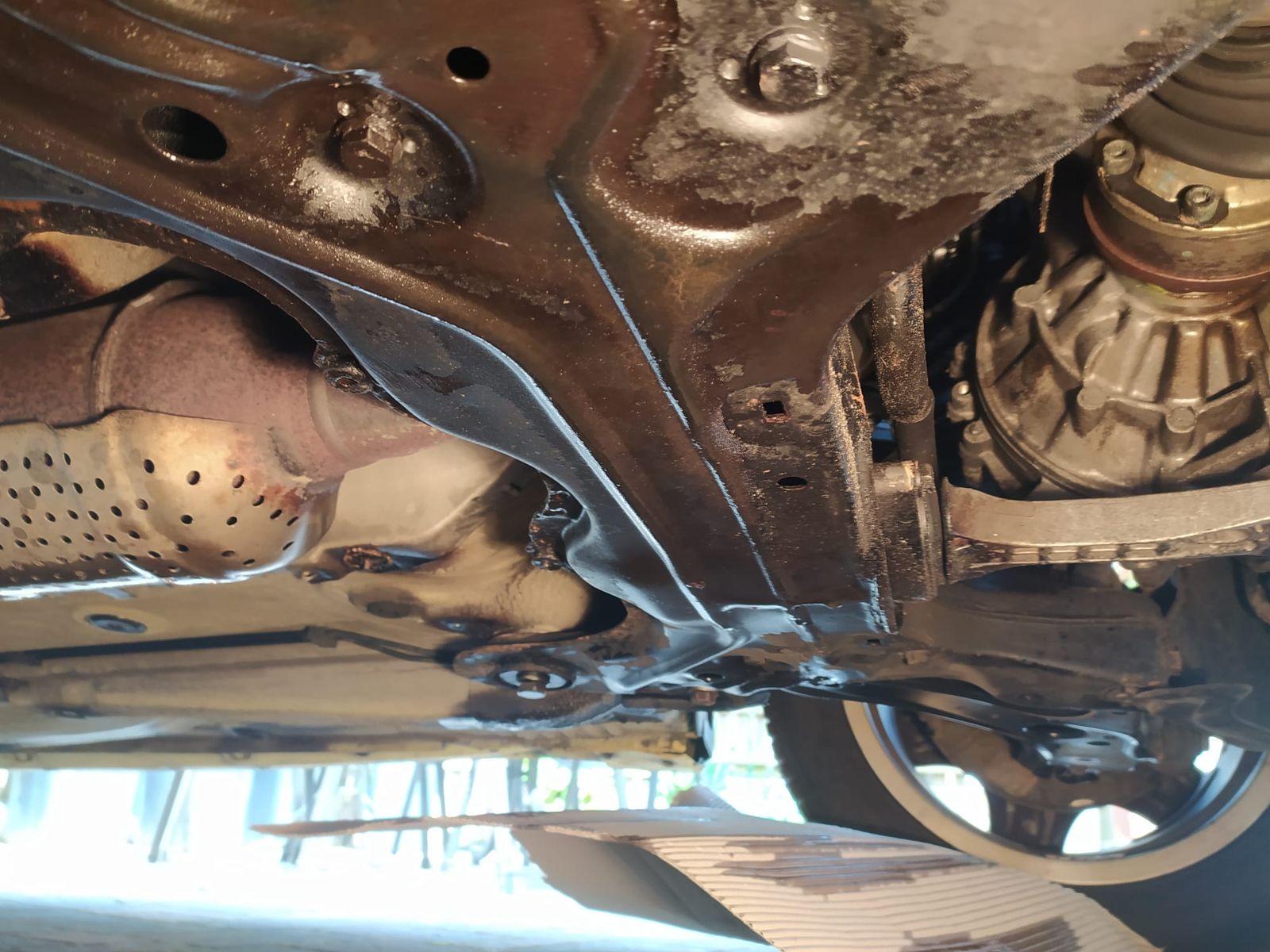

  • Das Lenkgetriebe ist es. :facepalm:
    KVA der Werkstatt siehe oben 1500 Euro. :weg:
    Privat 350 Euro Arbeitslohn, Lenkgetriebe plus zwei Manschetten mit Schellen 180 Euro bei KFZ-Teile24.
    Interessieren würde mich, warum die Werkstatt auch noch andere Teile aufführt, die nun nicht mehr gebraucht werden?
    Die beiden Spurstangenköpfe wurden letztes Jahr erst erneuert...
    Meint Ihr bitte, das der Arbeitslohn okay ist, er meinte, die Achse müsste runter?
    Hätte ich den Schaden verhindern können, wenn ich nach dem Austreten des Öls nicht noch 30 Kilometer gefahren wäre? :think:

  • Der Fahrschemel muss zumindest abgesenkt werden um an das Lenkgetriebe zu kommen.
    Die Werkstatt macht einen Rundumschlag. Würde ich auch machen damit erstmal Ruhe ist. Auf die paar Euro geschis....
    Du kannst ja auch darauf hinweisen das die Köpfe Recht neu sind und diese aus dem KVA gestrichen werden sollen.
    Wobei ich die Aufschläge bei den Teilen schon ordentlich finde.
    Je nach Zustand (Gammeln) macht es vielleicht auch Sinn den Fahrschemel zu tauschen. Dann sind alle Lager neu und du hast erstmal Ruhe.
  • Ich empfinde die Preise als Frechheit. Ich hab hier auch so eine freie Werkstatt, die alles (sehr offensichtlich) verdoppelt und verdreifacht. Teilelieferant ist derjenige bei dem ich auch Teile kaufe als Privatmann, und die sind nur unwesentlich teuerer als im Internet.
    Beim letzten Mal habe ich mich (und durch die Blume auch die Werkstatt) gefragt, warum ich das Fahrzeug nicht bei Volvo reparieren lasse, da bekomme ich für niedrigere Teilepreise (!!!) die besseren Originalteile. Und muss im Empfangsbereich nicht den Zigarettenrauch und den stinkenden Köter ertragen. (das habe ich denen NICHT gesagt 🙄).
    Einmal editiert, zuletzt von avopmap (12. Juni 2024 um 10:42)
