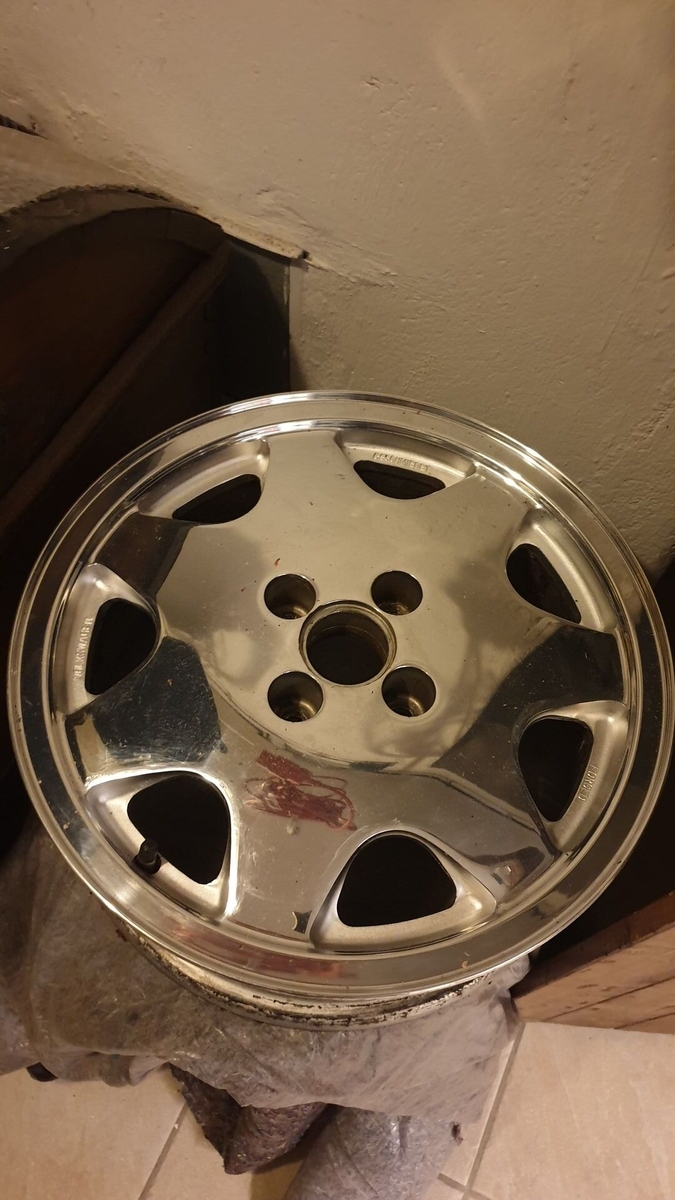

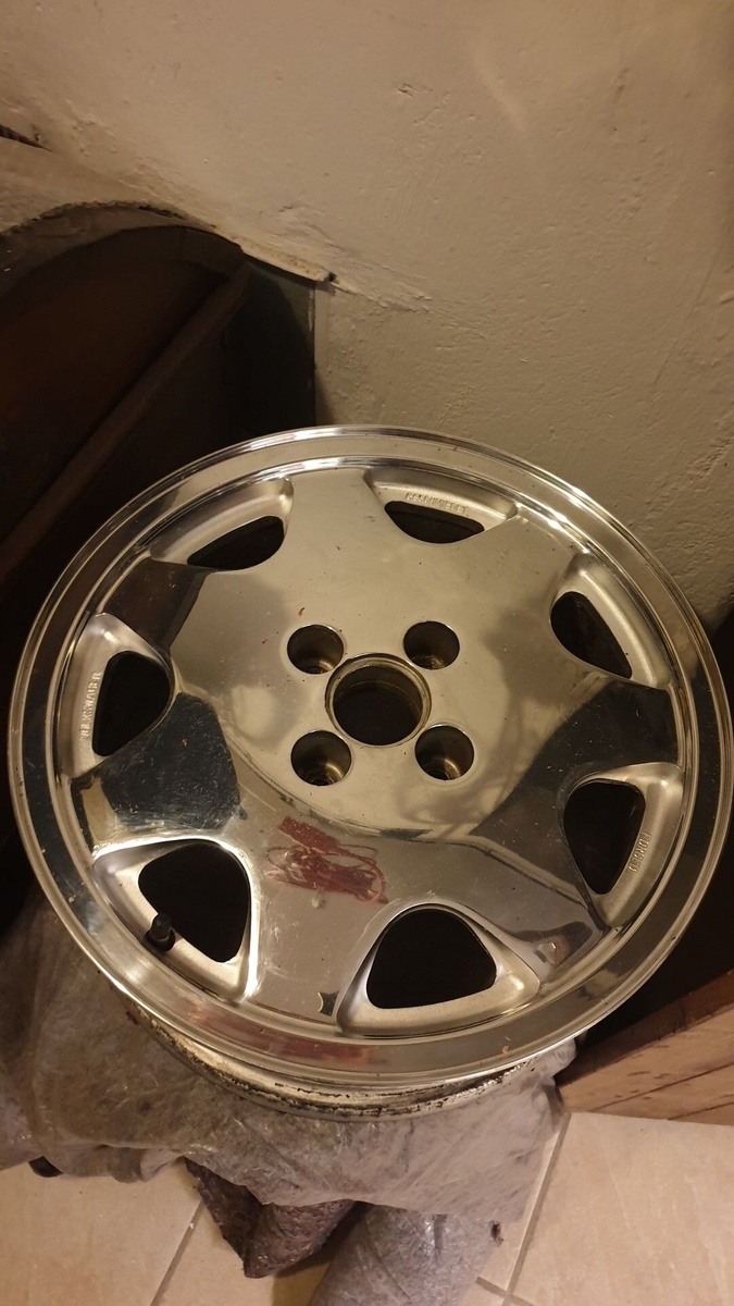

  • Sind die Felgen denn bereits entlackt und poliert worden oder sind sie noch original?

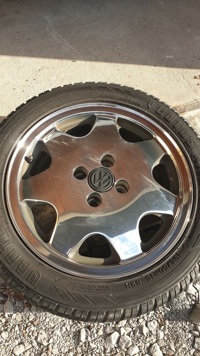

    Ja die wurden schon vom Vorbesitzer bearbeitet. Was und wie weiss ich leider nicht. Hier ein Bild. Wollte nur wieder nachpolieren da einige feine Kratzer durch Waschen ect. drin sind.
  • Puh da weiß ich nicht inwieweit du da mit einem Polierball weiter kommst. Die sieht mir recht ungepflegt aus

    War der Meinung dass die eigentlich recht ordentlich aussehen ^^

  • Ich bin von dem ersten Bild ausgegangen und da sieht sie eben ungepflegt aus.
    Auf dem zweiten Bild ist das Erscheinungsbild besser. Mit einer guten Alupflege wirst du Schleier wegbekommen,Kratzer müssen geschliffen werden.

    Hätte ich gemäss Bildern auch gesagt.... :D
    Mit meinen Le Castellet müsste ich mich ja gleich schämen.... :rolleyes:
    Lohnt es sich denn die Felgen aufpolieren zu lassen oder lieber gleich neu Klarpulvern?
    Bild aufgenommwn gerade nach dem Entlacken der Vertiefungen vor Reinigung. Daher sehen sie noch schmierig aus. Genau, es geht mir um die Schlieren. Muss auch nicht 100% Bling Bling sein ^^
