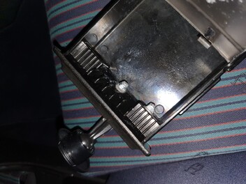

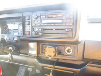

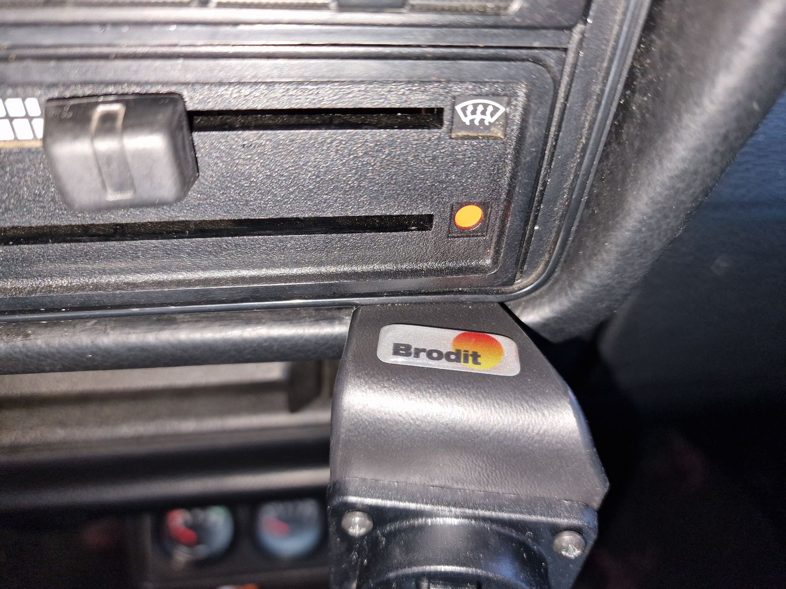

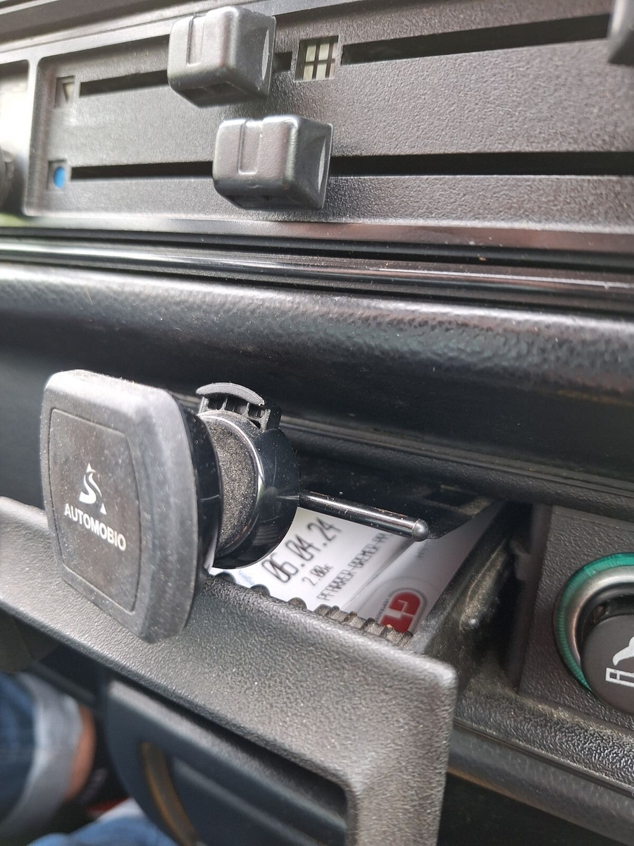

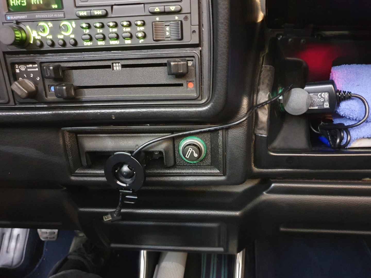

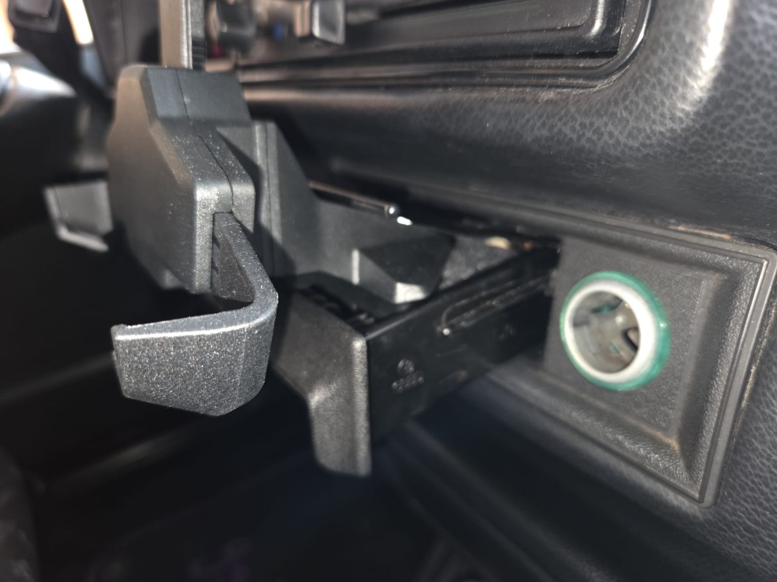

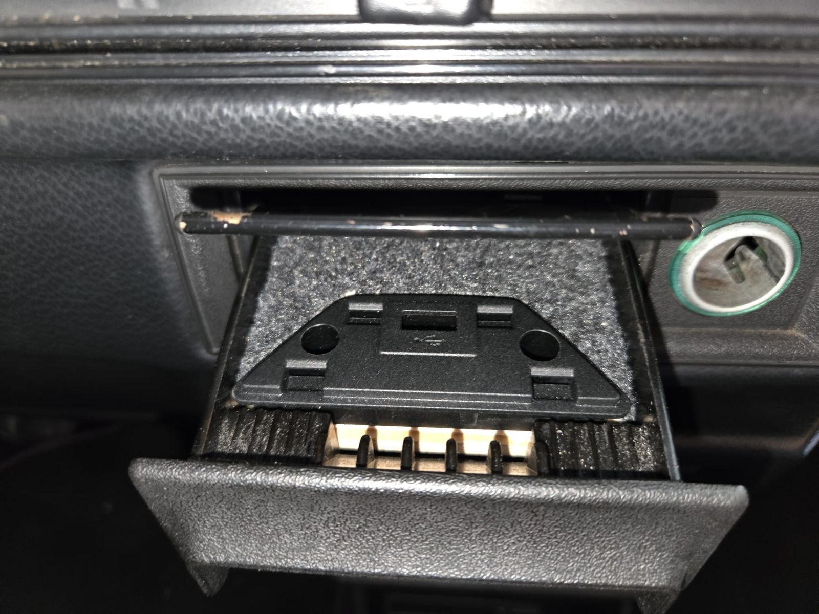

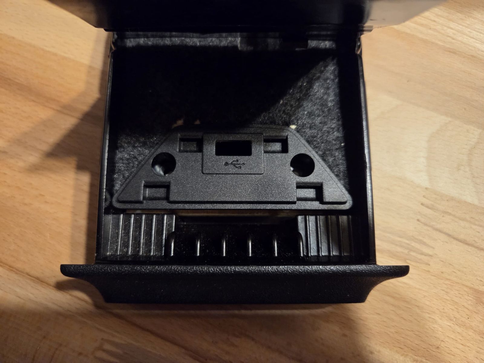

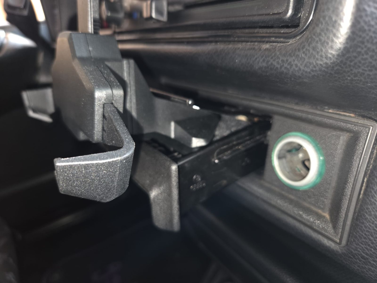

Moin,

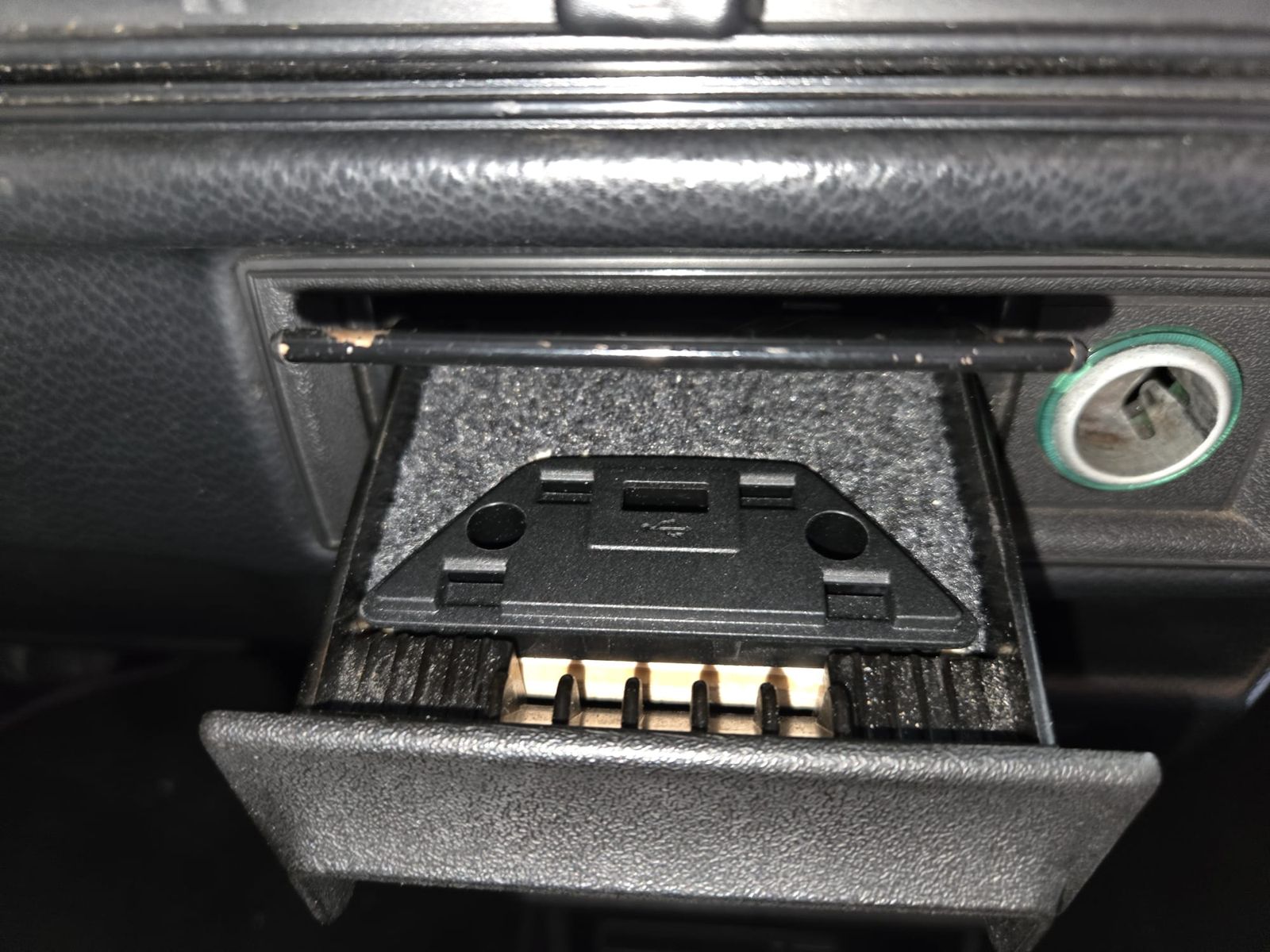

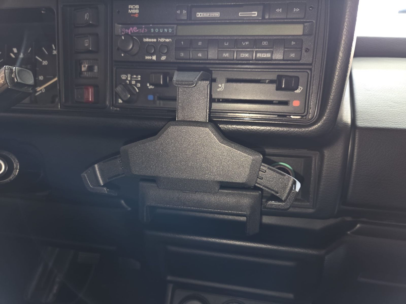

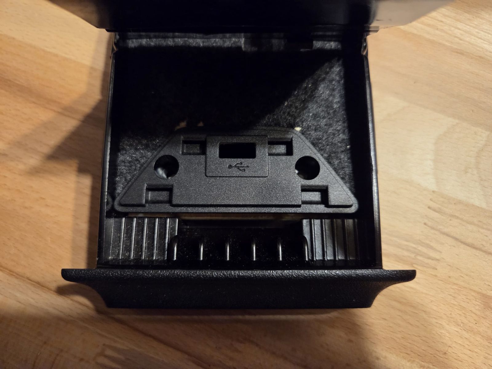

ich hab mich zu diesem Thema auch mal einer (OEM+)-Lösung versucht... Wollte ebenfalls keine Originalteile beschädigen, aber trotzdem das Handy gut im Blickfeld haben. Der Brodit-Halter wäre ansich eine gute Wahl, deckt mir aber den Zigarettenanzünder zu sehr ab, da ich dort häufig einen FM-Transmitter eingesteckt habe, den ich nutze.
Inspiriert wurde ich dann durch das Smartphone-Dock unseres VW up!. Also mal grob in den Aschenbecher gehalten und Teile geordert. Einmal die Montageplatte sowie den Halter. Genommen vom Schwestermodell Skoda Citigo, da die baugleichen Teile dort locker 20% weniger kosten.
Dann für den Aschenbecher aus Holz ein einklemmbares Inlay gebastelt und dort die Halteplatte eingeklebt. Dieses Holz-Inlay lässt sich weiterhin recht easy aus dem Aschenbecher entnehmen - wurden also keine Teile bearbeitet.
In die Montageplatte kann man dann einfach den Klemmhalter für das Smartphone einklicken. Wenn dieser nicht benötigt wird, landet der im Handschuhfach und der Aschenbecher kann problemlos eingeschoben werden - also alles unsichtbar verbaut. Wer das nachbauen möchte, aber z.B. statt der Klemmung lieber eine Magsafe-Halterung nutzen möchte, findet im Netz diverse Angebote, die an den hinteren Teil des originalen up!-Smartphone-Dock angeklickt werden können. Prinzip bleibt dann sonst gleich.
Fahrversuch steht noch aus, wie wackelfrei das Ganze ist - macht aber erstmal einen brauchbaren Eindruck.
Viele Grüße,
derJan

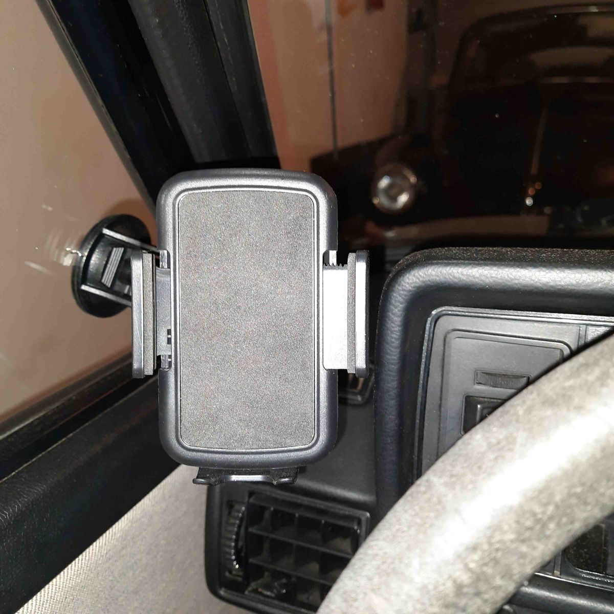

Ich habe mir eine von Hama geholt und die an die scheibe gemacht. Hängt zwischen Fahrertür und Cockpit. Stört da nicht und man es gut ablesen und auch entfernen.

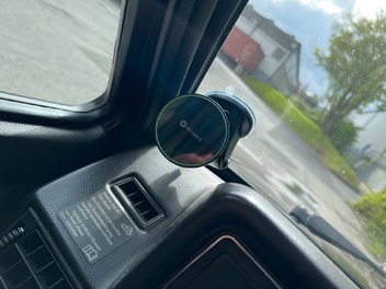

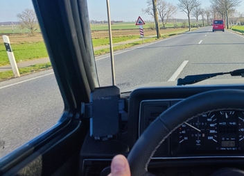

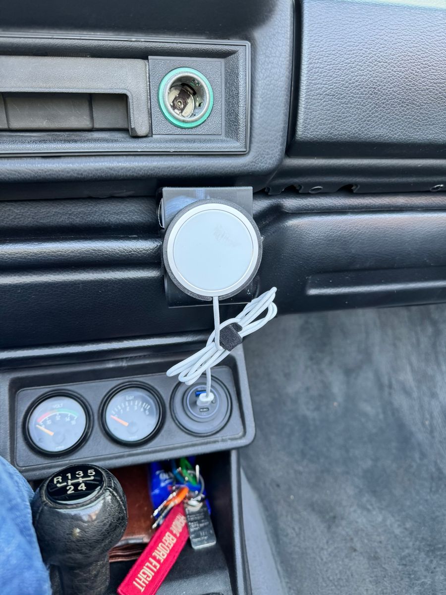

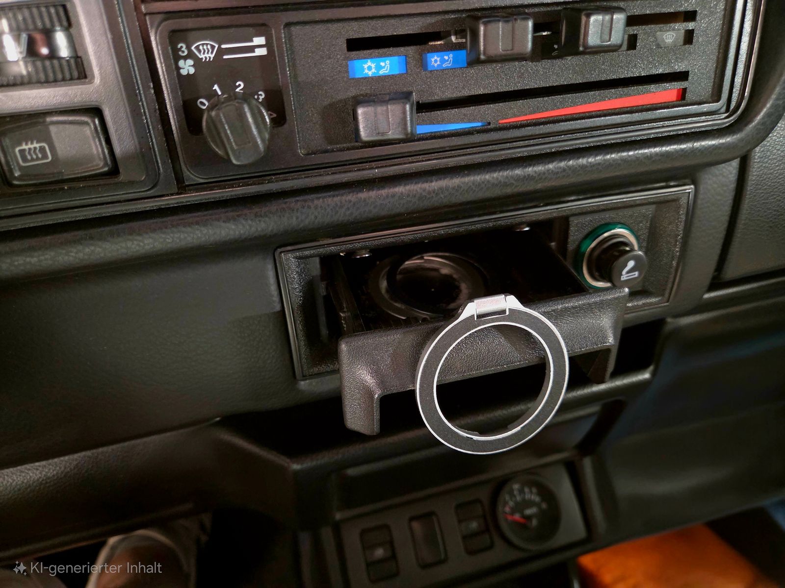

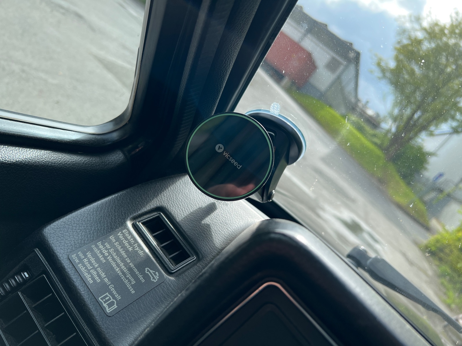

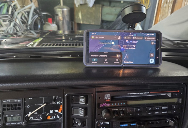

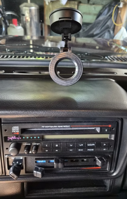

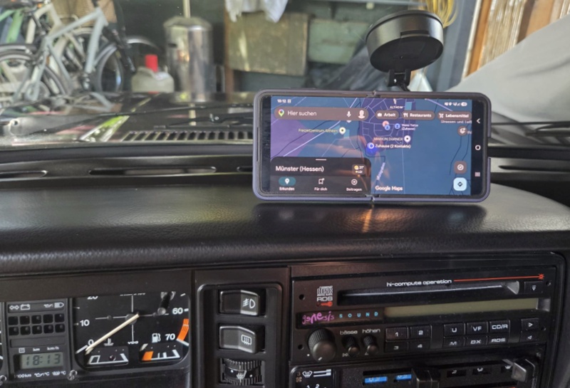

Zum Thema Handyhalter im 1er Cabrio könnte ich Romane schreiben...
Ich habe die letzten 15 Jahre schon alles mögliche ausprobiert, u.a. am Lenkrad, am Aschenbecher, im Tacho
, an den Lüftungsdüsen und einiges anderes. Ich hatte auch ein paar Jahre mal einen DIN-Rahmen um das Radio, sodaß das Handy dann rechts daneben "frei schwebte".War im Endeffekt alles suboptimal, besonders wenn dort ein Navi läuft und man den Blick immer wieder weit weg von der Straße wenden muss um drauf zu schauen. Viel zu viel Blindflug, viel zu gefährlich in der alten Nussschale. Fakt ist, daß unsere lieben Körbchen aus einer anderen Zeit stammen, und nie dafür ein Platz vorgesehen war (...old wise man speech, ich weiß
).Seit ein paar Jahren habe ich einen Saugnapf an der Windschutzscheibe mit einem MagSafe-Ring. Das ist für mich die optimale Lösung im 1er, da man nicht den Blick von der Straße wenden muss um aufs Navi zu schauen, nichts anbohren oder beschädigen muss, und das Teil in 3 Sekunden im Handschuhfach verschwindet wenn das Auto original aussehen soll (Treffen etc.). Das Handy ist mit einem "klack" schnell dran und auch wieder ab, einfach nur super praktisch. Mal eben schnell geknippst:

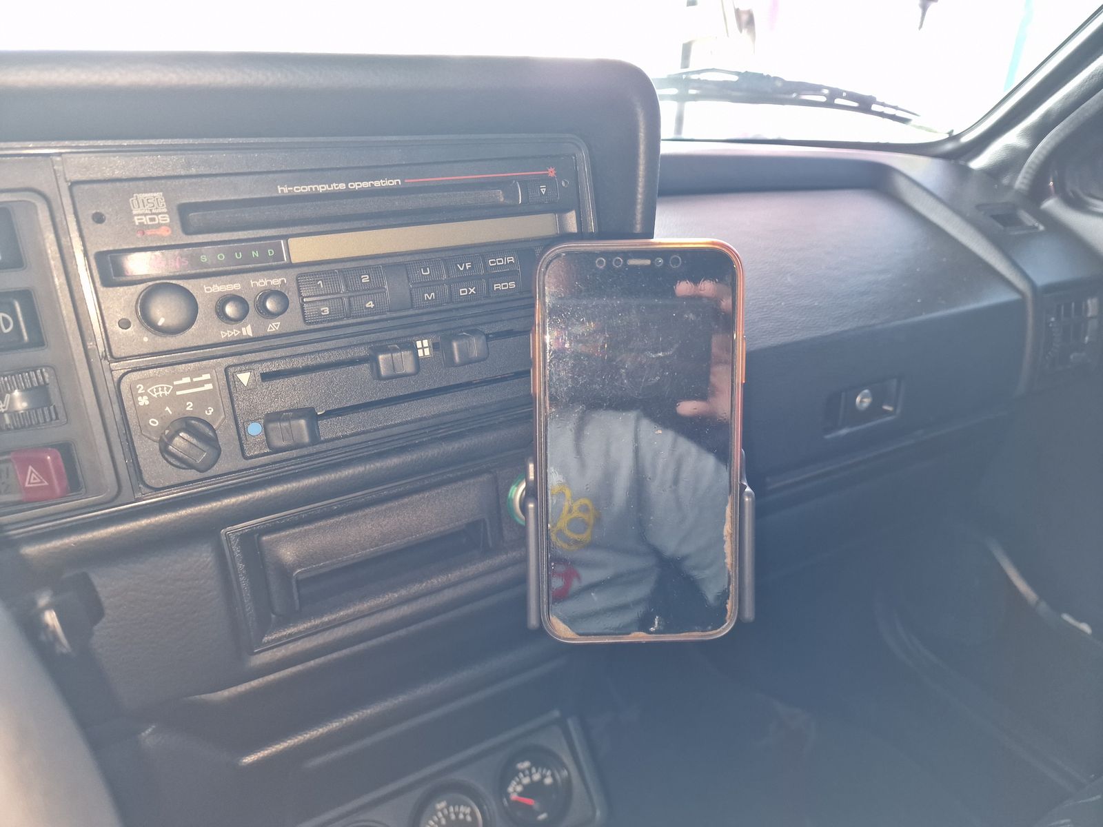

Das sieht doch gar nicht so schlecht aus.
Gibt es das so zum kaufen oder hast Du das selbst gebaut.
Schönen Gruß
Peter
Schönen Gruß
Peter
Zum Beispiel
