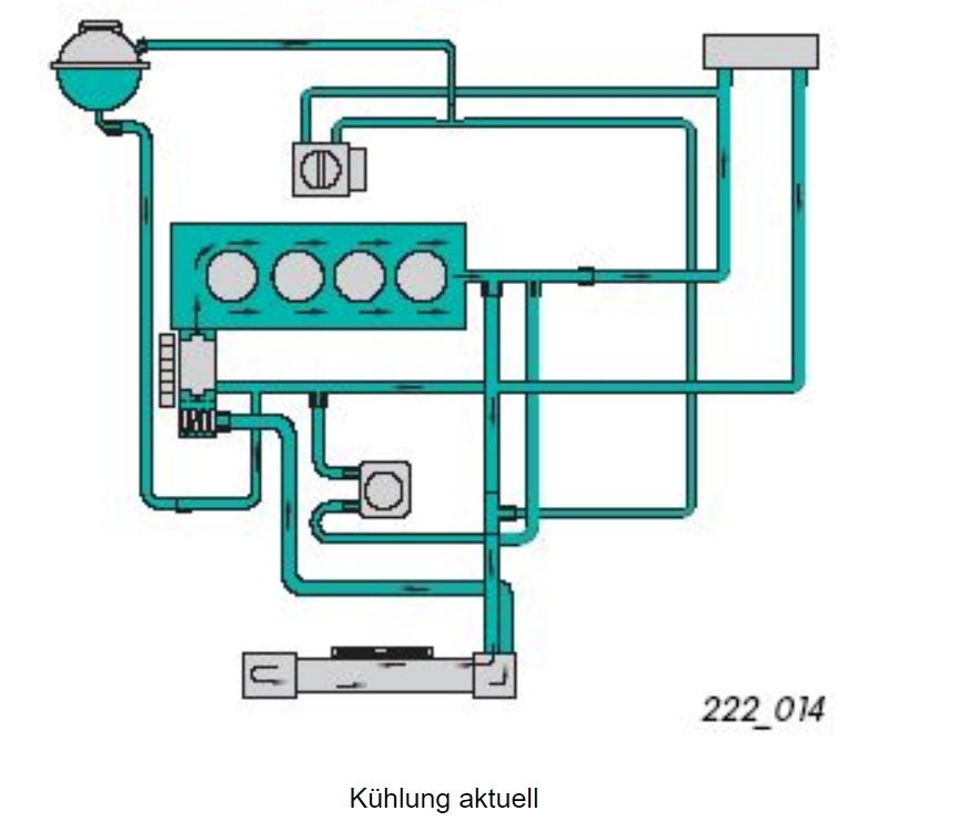

  • ähm .... wodurch werden die Schläuche prall ?? Durch Druck.... und nicht durch Temperatur.
    Wenn der Motor betriebswarm ist. liegen rund 1 bar Überdruck an und alle Schläuche sind prall .
    Das hat nichts mit dem Thermostaten zu tun, der übrigens im unteren Kühlerschlauch an der Wapu sitzt .
  • Nope, geht nicht. (Physik ....)
    Das ist ein geschlossener Kreislauf und der Druck ist überall gleich hoch (abgesehen von den paar mBar die die Wasserpumpe an Druckdifferenz zw. Vor- und Rücklauf erzeugt)
    Deshalb reicht ja auch ein Überdruckventil im Verschlußdeckel fürs gesamte System.
  • Der extreme hohe Überdruck im oberen Schlauch entsteht ja nur wenn der große Kreislauf nicht öffnet!
    Sorry, das ist absoluter Quatsch.
    Extrem hoher Überdruck gibt's sowieso nicht, bei 1.5 bar Überdruck macht der Deckel vom Ausgleichbehälter auf. Das System ist druckmässig immer durchgängig, nur der Durchfluss wird eingegrenzt mit dem Thermostat.
    Der Überdruck von 1.5 bar entsteht aber erst bei 127 Grad warmen Wasser (bei 0m) oder 124 Grad auf 1000m. Das ist physikalisch geregelt, bei welcher Temperatur welcher Dampfdruck entsteht.
    Die einzige Verbindung von höherem Druck mit defektem Thermostat herrscht, weil die Kühlleistung reduziert ist. Dann wirkt der Druck aber auf alle Schläuche :)
    Bläht sich der Schlauch einfach so stark, ist es eher Zeit für einen neuen Schlauch.
