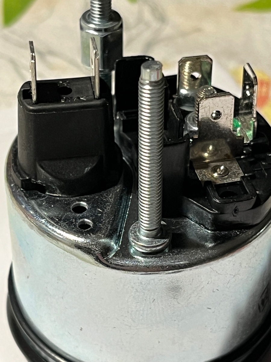

  • *KLAR* - geht nur nach vorne raus...
    Die Ringe kannst du dann gleich neu kaufen - die kriegt keiner heile ab
    Ah top
    Du hast auch echt gefühlt schon alles gemacht :D
    Und dann kann man diese DIffusionsplatte einfach rausnehmen?
    Wo kriegt man denn neue Ringe? Will auf gar keinen Fall Chrom haben :D
    Diese Hier?

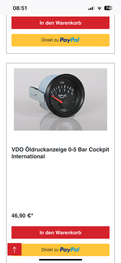

    ich würde beider Instrumente Volt und Ölthermo bei Zanziger kaufen. Die Preise sind günstiger.

  • ich würde beider Instrumente Volt und Ölthermo bei Zanziger kaufen.

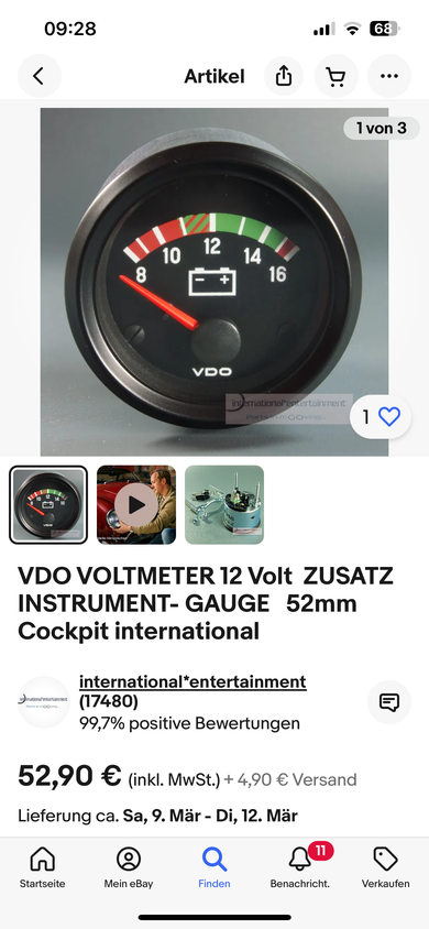

    Voltometer hab ich leider nicht gefunden bei denen

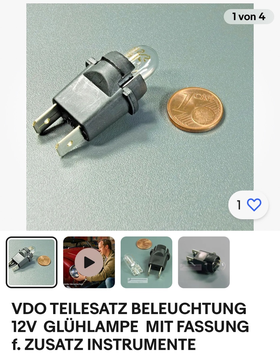

    Welche Birnen kann man da denn einbauen?

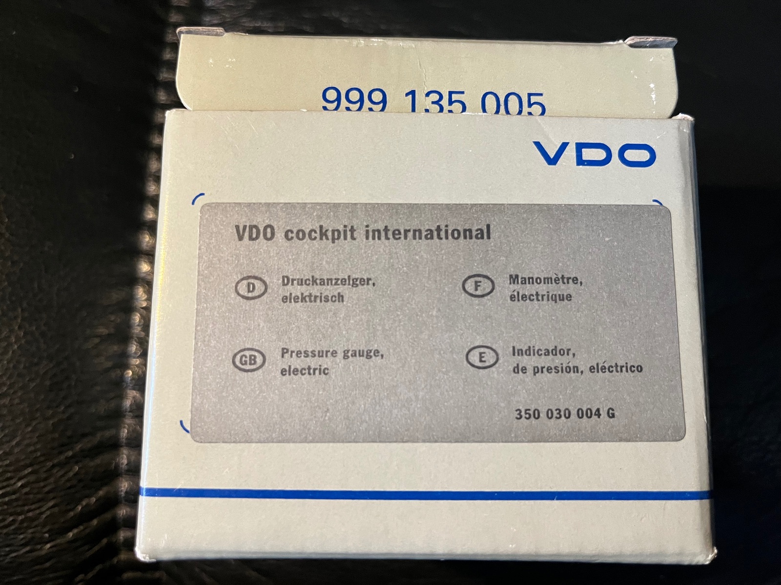

    Was möchtest du für dein VDO denn haben inkl. Versand?
  • 35 € plus 7 bei versichertem Versand. Unversichert 5€.

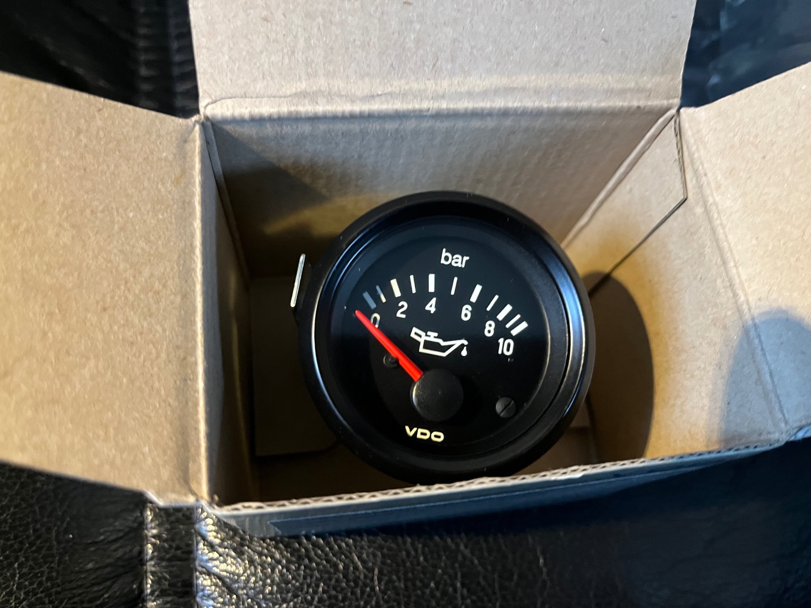

  • Ob 5 oder 10 bar besser ist wurde oben schon beantwortet.
    Die Beleuchtung ist bei meinem Instrument dabei. - Habe sie aber noch nicht ausgebaut.
  • Hast recht! Volt ist bei Zanzinger nicht dabei.
    Gibts aber hier:
