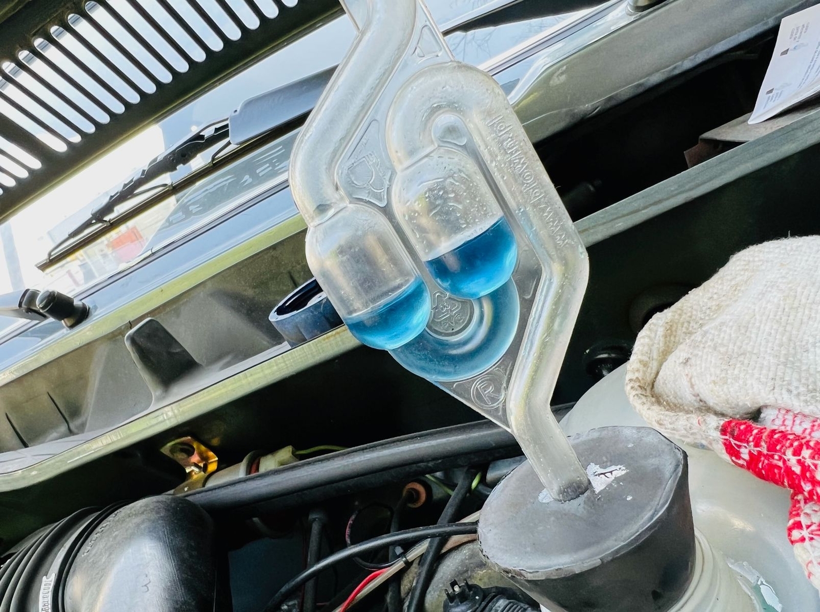

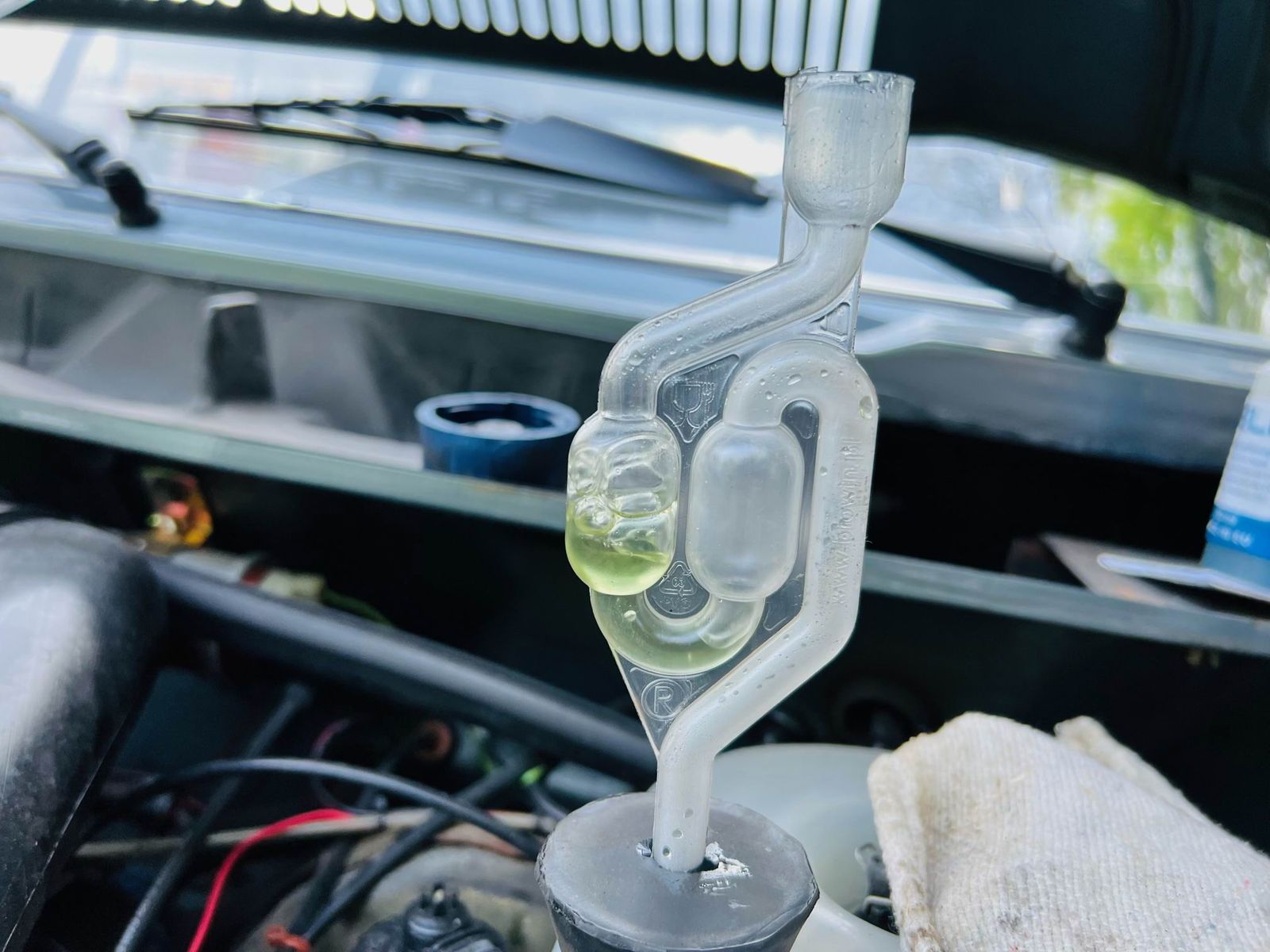

Dann ist vermutlich (wieder) Luft drin und die Kühlflüssigkeit kann dann nicht mehr zirkulieren. Oder Abgase. Luft ist unwahrscheinlich - wo soll die auch herkommen ? Dein Kühlsystem ist zumindest dicht und hat den Schraubertag als "funktionierend" verlassen. Eventuell war die ZKD bereits defekt als du deine Reise nach Witten angetreten hast. Man kann nur Vermutungen anstellen.
Wie gesagt: Ob da Abgase drin sind kann man mit einem Test-Utensilium prüfen welches gar nicht so teuer ist:
https://www.google.com/search?b-e&q=CO2-Test+Kopfdichtung+prüfen
Hab das mal für nen Kumpel gemacht aber aus der Erinnerung weiß ich nicht mehr was welche Farbe bedeutet...
Ich selbst würde bevor ich Tausende von Teuros ausgebe zunächst diese Diagnose durchführen wollen.
Ich kann mir vorstellen das nicht jede Werkstatt diesen Test macht sondern direkt den Kopf demontiert - das bringt schließlich mehr Geld.
Blau ist das Prüfmittel von Haus aus und bleibt es wenn alles OK ist,
Wenn gelb kommt dann ist CO mit drin.

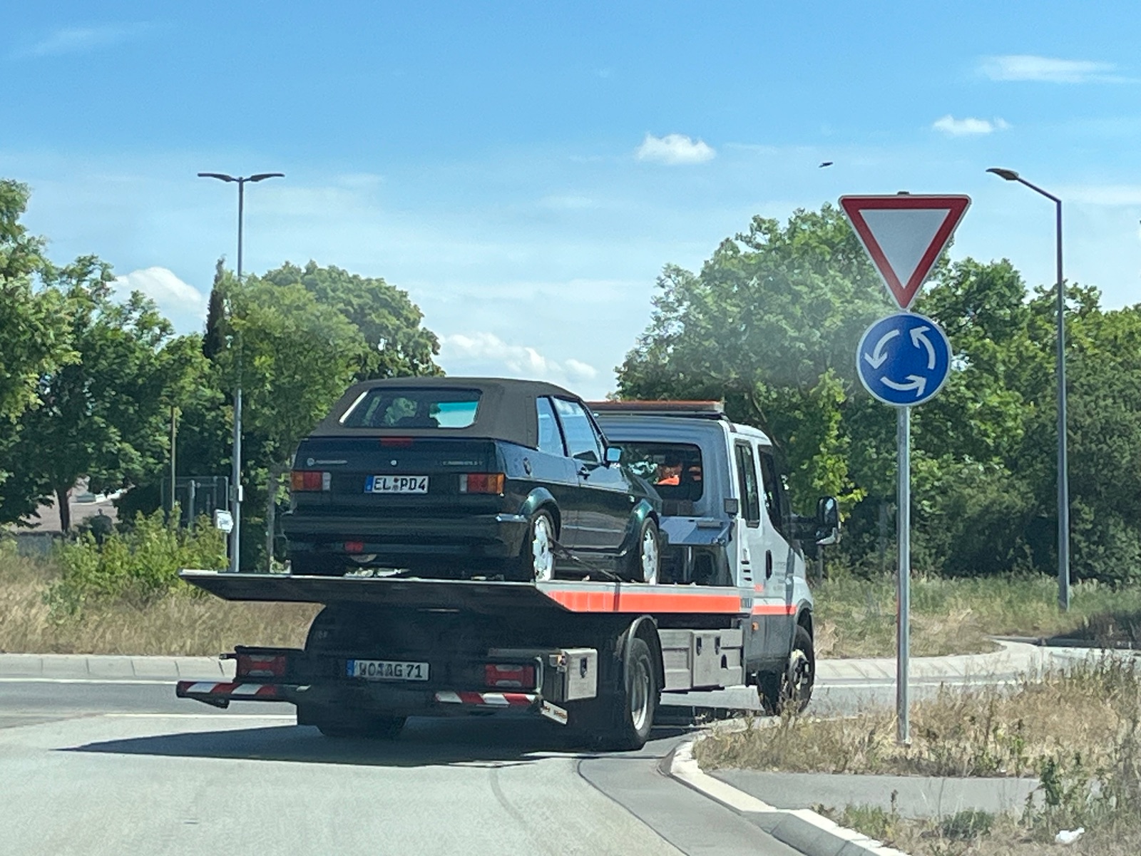

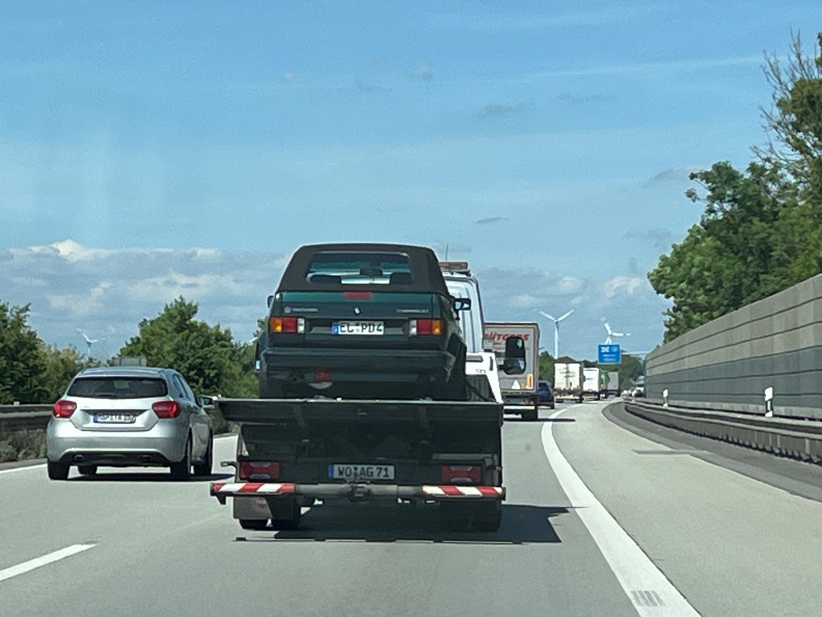

Heute sollte es mit dem Cabrio nach der Reparatur der Bremsen wieder heim gehen. Allerdings gab es nach rund 250 km Probleme. Das Cabrio verlor an Leistung und machte plötzlich beim Kreuz Frankenthal kleckernde Geräusche. Kurz vor Worms endete die Fahrt auf einem Autobahnparkplatz. Weiterfahren unmöglich
Wir ließen dann das Cabrio nach Worms huckepack transportieren.
Ich vermute, einen Lagerschaden an der Kurbelwelle, der zu beheben ist.
Zum Glück hatten wir den Scirocco dabei und konnten nach einem rund 3stündigem Aufenthalt die Reise fortsetzen.
Habe ich bestellt. Bis zum Wochenende weiß ich mehr.
