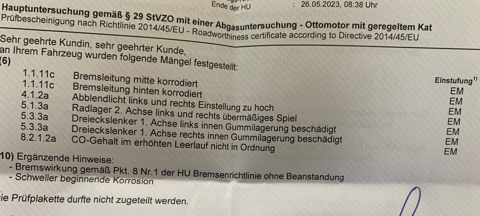

Der Prüfer war aber kleinlich.
Naja für die Einstufung kann er nix. Aber querlenker waren echt gut durch. Habe ich auch gesehen. Aber alles kein Problem. Nur wo bestellen. 😂😂
Ich frage mich manchmal hier im Forum ob ihr vor Tüv Terminen eure Fahrzeuge nicht mal kurz durchcheckt bzw das machen lasst.
Das sind doch Kleinkramfehler wegen denen ihr durchfallt.
Das gilt jetzt nicht nur für Samson450.
Habe bei Bandel bestellt 2 Stück Febi (noch keine schlechten Erfahrungen gemacht) 60€
Waaaas fühle mich persönlich angegriffen 😂😂😂😂 nein natürlich hast du recht. Normalerweise fahre ich da hin. Der Prüfer schaut sich die Sachen an und schreibt auf was er bemängeln würde. Die repariere ich. Und dann geht es zum offiziellen Termin. Leider hat der wo ich das immer mache gerade Urlaub. Aber nicht schlimm. Geht auch so.
So hier der Beitrag zum vorherigen „das hat mich heute erfreut“
Kleinkram. Bremsleitung habe ich als Meterware hier. Querlenker kosten nicht die Welt. Radlagerspiel hinten nachstellen ist auch kein Problem - so fern sie nicht schon defekt sind - davon gehe ich zunächst nicht aus.
Wenn das Abblendlicht zu hoch ist wird es der nette Gutachter gerne sofort und kostenlos einstellen. Den CO-Gehalt stellt er netter Weise selbstverständlich auch sofort mit ein weil der Schlauch ja schon drinsteckt. Der will ja das der Kunde wiederkommt und nächstes mal nicht woanders hinfährt.
Kommste heute Abend mit den Lenkern rum dann machen wir das mal eben
Holste dir morgen früh die Plakette ab
Wenn das Abblendlicht zu hoch ist wird es der nette Gutchter gerne sofort und kostenlos einstellen. Den CO-Gehalt stellt er netter Weise selbstverständlich auch sofort mit ein weil der Schlauch ja schon drinsteckt. Der will ja das der Kunde wiederkommt und nächstes mal nicht woanders hinfährt.
Lenker sind bestellt. Bremsleitungen werden etwas gereinigt und lackiert. Mehr ist da nicht. Hat er selber gesagt. Scheinwerfer sind auch eingestellt. CO2 liegt am standzeug. Wird selten gefahren. Und Ölwechsel liegt noch an. Die Kleinigkeiten sind Zuwenig um den Weg zu dir zu machen. Obwohl die Reise sich immer lohnt. 👍👍👍
Fühle mich geehrt.
In 2 Jahren wird sich das hier:
jedoch erfahrungsgemäß wie folgt lesen:
"Schweller komplett durchgegammelt - EM"
Hau da Hohlraumzeugs durch die Stopfen rein was das Zeug hält - mach von außen den Lack weg - mach es blank - dann grundieren und Lackieren - egal wie das nachher auch aussieht - nimm die Klickerdose - wenn der Schweller erst mal durch ist wirds teurer.
