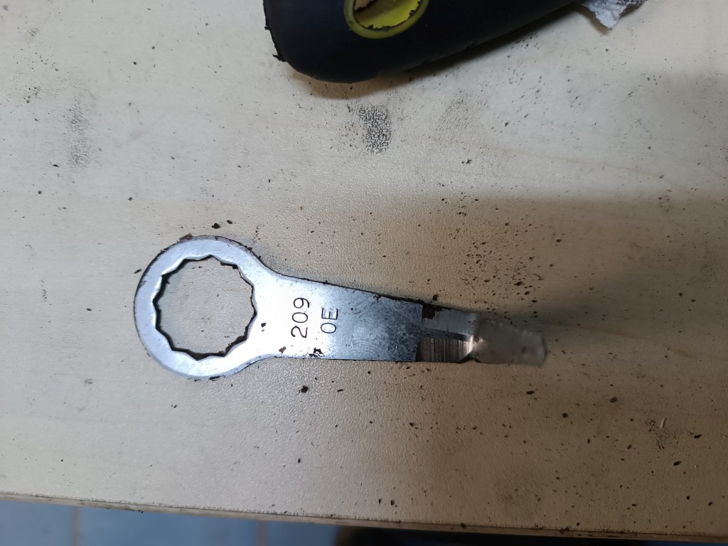

Zur Demontage braucht man einen 90-Grad-Cutter, damit man den verklebten Kotflügel möglichst beschädigungsfrei ab bekommt.
Ich habe damals bei Pattys Cabrio beide Kotflügel mit einem selbstgebastelten 90-Grad Cutter ab bekommen. Mit zweiter Person würde es vermutlich viel einfacher gehen, wenn die zweite Person beim Schneiden den Kotflügel etwas wegzieht.
Solch ein 90-Gradmesser kann man auch schon fertig kaufen. Es zeigt schön wie das Messer aussehen sollte.

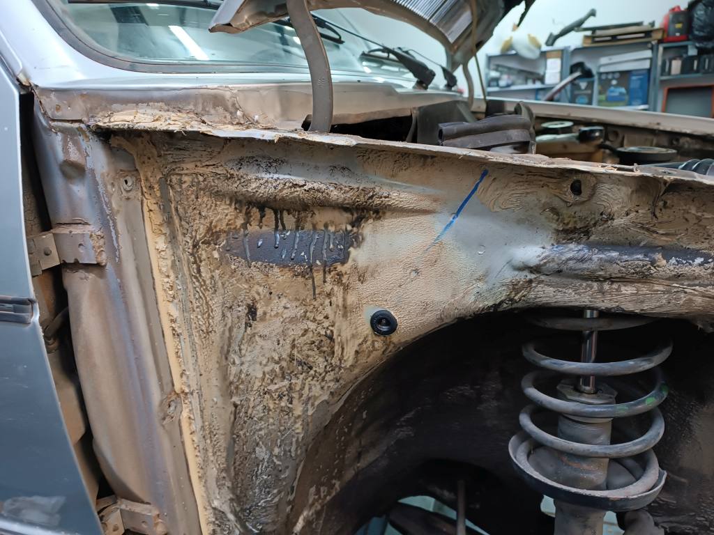

Ich danke Euch fuer die Tips. Kotfluegel ist mit Hilfe von Heisluftfoen, duennem schmalen Spachtel ,dem Winkelmesser, Schraubenzieher und viel Geduld und Zeit gut abgegangen:
Das ist der Vorteil in Suedspanien, Rostprobleme so gut wie nicht vorhanden. Das sieht fast aus wie ab Werk mit Dreck.
